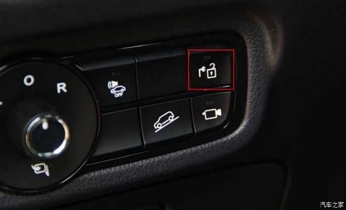

比如说下面这个,简单粗暴的“黑匣子”防盗法,你插入充电枪后,电子锁便会锁定充电枪,需要通过车辆内部按钮才能解锁。不同厂家车型的这个按钮位置不太一样,有这种独立占个按键的,也有集成在锁车键的,还有集成在充电口盖上的,大家一定要熟悉自己车子按钮的位置。

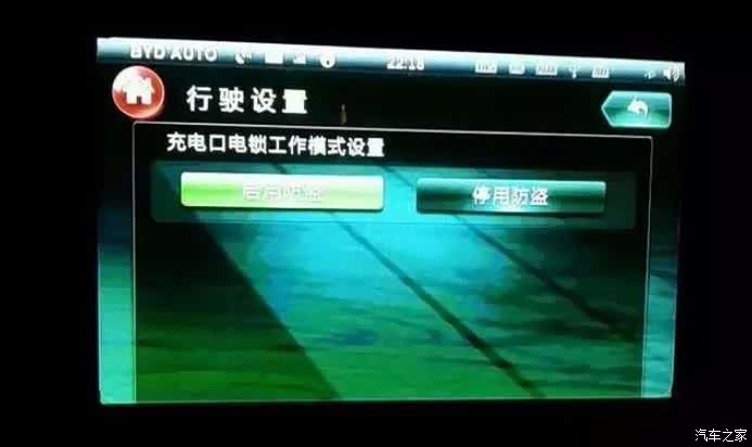

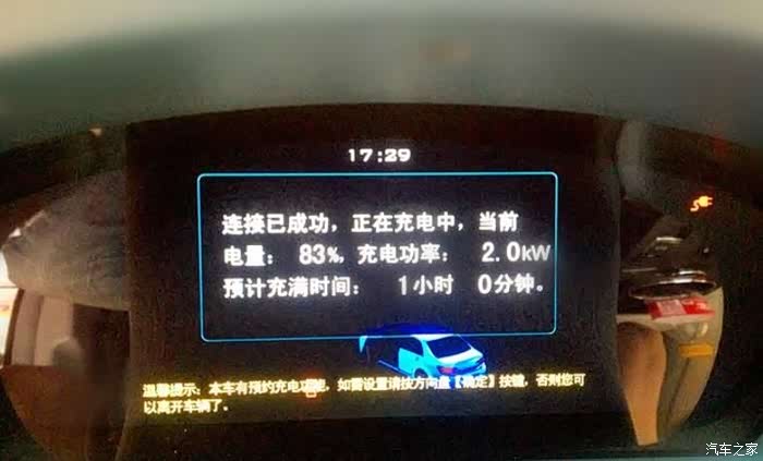

还有这种在中控屏上设置的:

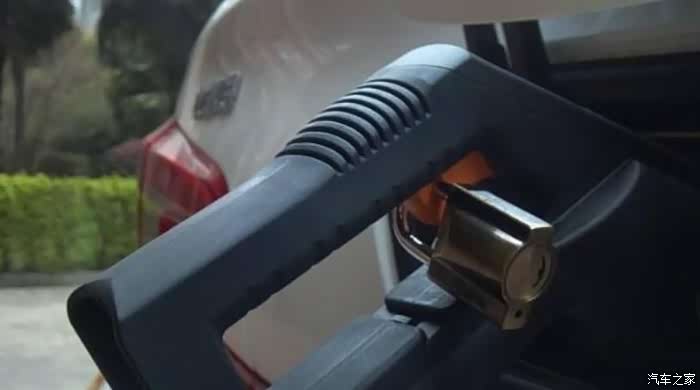

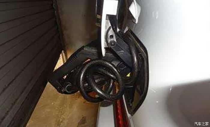

如果你的车子比较老,碰巧没有这个功能,那么这些车主可能就是你的榜样,他们通过加挂锁等方式解决了这个问题,非常硬核。

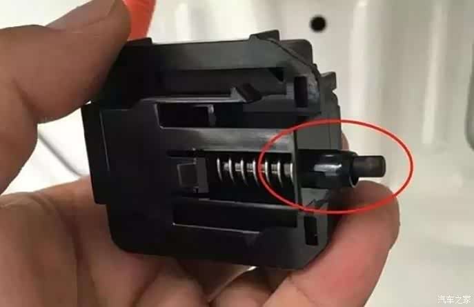

还有一种情况是,充电枪拔不下来不是你的锅,而是它本身的物理结构或者电子结构坏了,这种我们建议大家给4S店和400打电话,如果不是专业人士切记自己动手操作,下面举个这种的例子,大家看看就好,还是那句话,非专业人士切勿自己操作:
这个小黑棍是充电口上的,他其实是上面说的车子自带防盗功能的功臣,你按一下电子锁的按钮,这个棍就弹出来,勾住充电枪;你解锁后,他就弹出来放开充电枪。
要是这货卡住了或者断了,你就真的没办法了,乖乖等救援吧。
