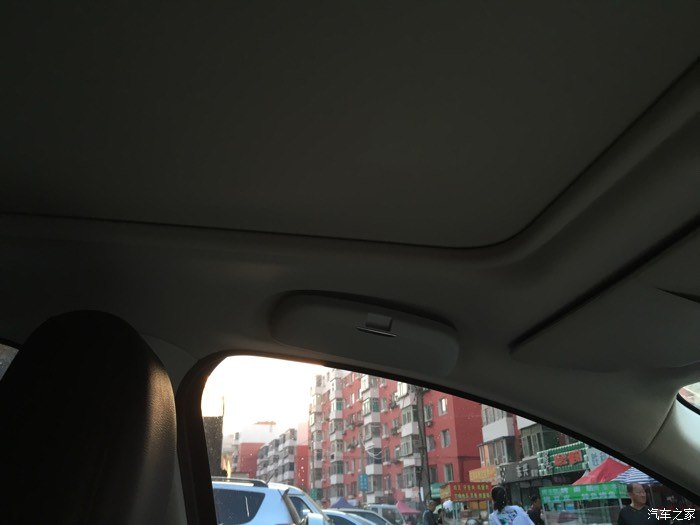

负二代的缤智爱车装饰作业----眼镜盒篇
先上一张图,先睹为快!后面多图详解,耐心观看...
其实对有眼镜盒这种装饰,不是推荐,而我本人是??兄,所以平时开车换太阳镜还是需要寻求方便的,所以我决定安装。
另外,这种把手,尤其是对于主驾驶位置,平时用之甚少,改了也好,颜值提升有木有!

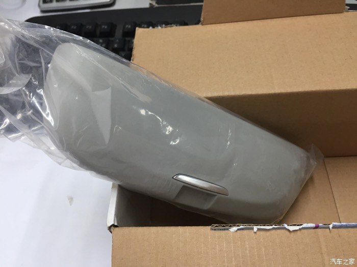

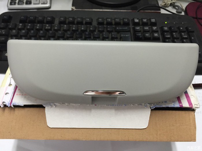

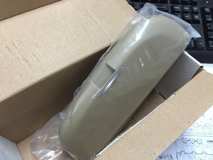

本人尝试两色眼镜盒(灰色,米黄色),都买到手,哪个效果好留用哪个,不好的退之,某宝商家都烦死我了
这是米黄色,实际对比,米黄色不配缤智。小伙伴直接买灰色的吧!

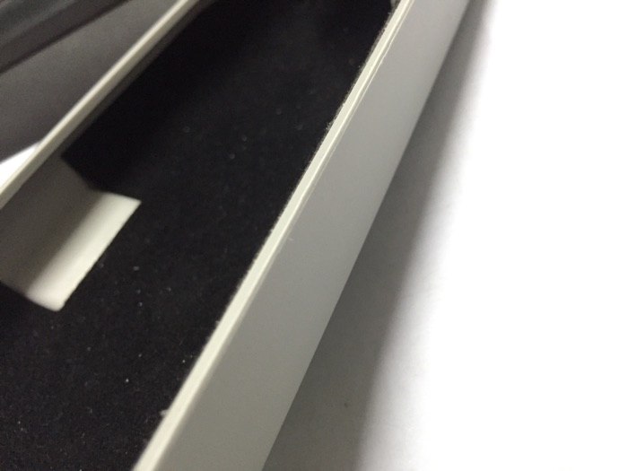

灰色眼镜盒内侧效果展示。
外侧效果,颜色很配缤智,材质为硬塑料,原位置把手材料一样。

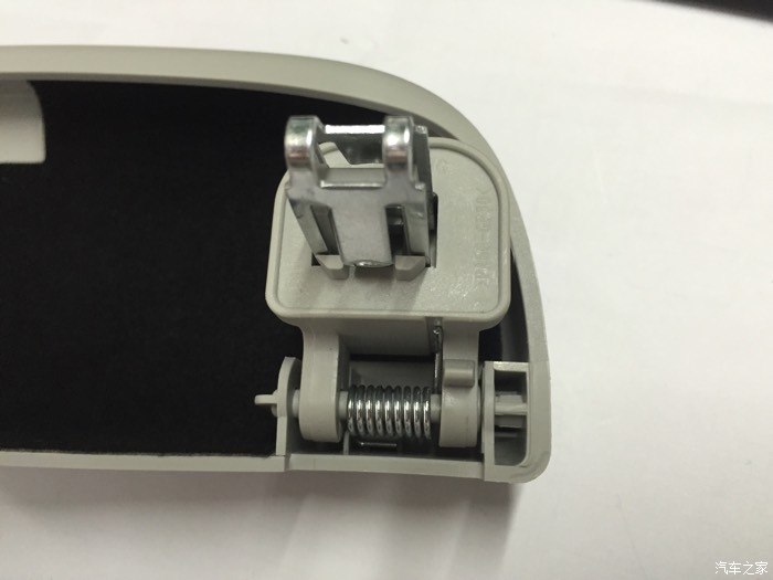

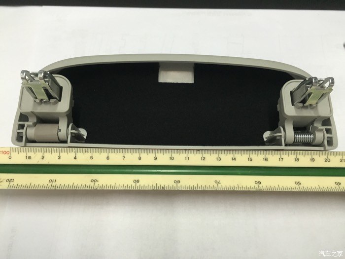

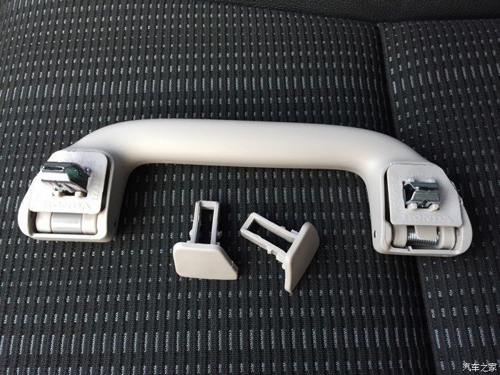

细节:一个有弹簧的插头。
一个无弹簧的插头,车载眼镜盒设计都这个样子,非偷工减料。

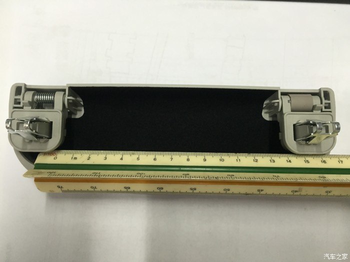

尺子示意大小
对于眼镜盒来说,这个尺寸并不大,太大眼镜,请谨慎购买。

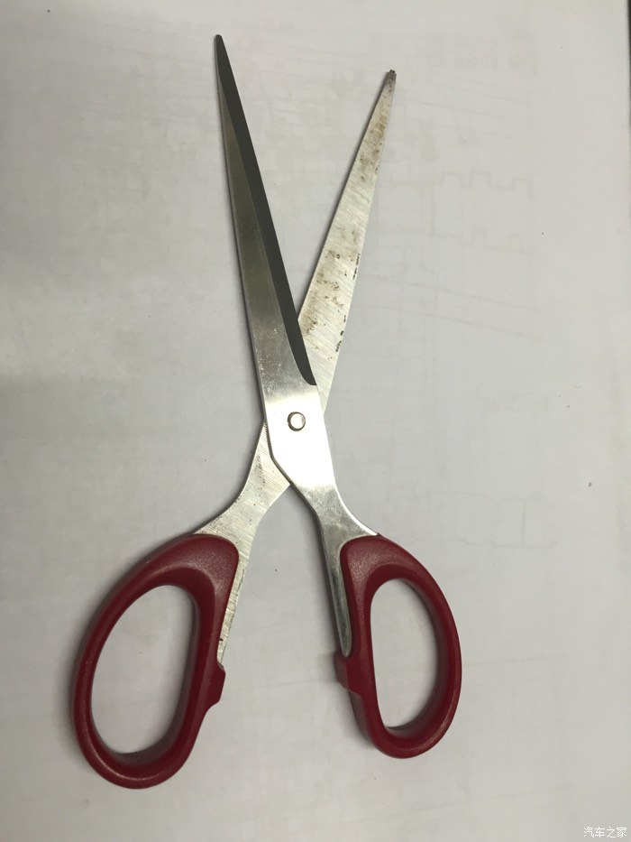

接下来需要上工具了!大剪子,其实有它就最好用。后面揭晓。

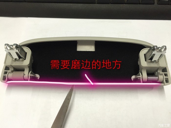

根据经验:图上所示下侧外边,是需要打磨倒角。防止安装后刮蹭车顶棚内衬,有异响。
这个地方,我用大剪子处理,钝器效果最好,刮一个小圆倒角。
简单刮一下就行,主要是边缘要平滑。接下来!去车里完成安装部分。

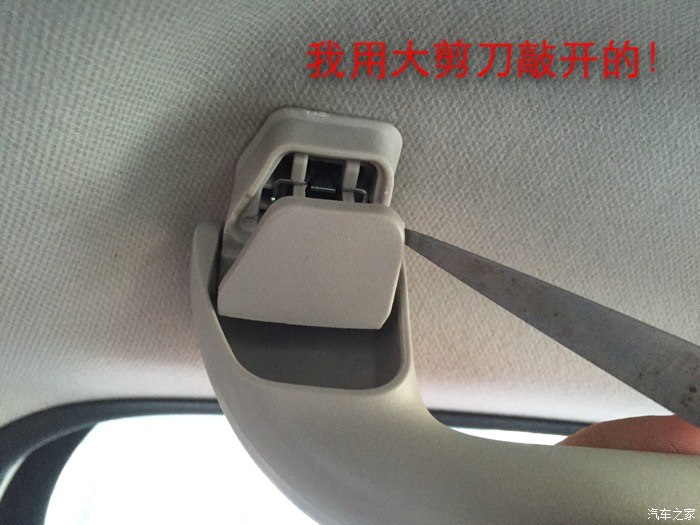

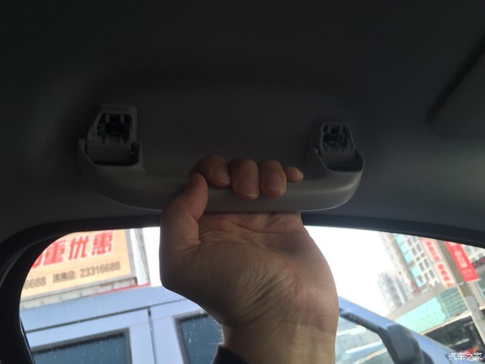

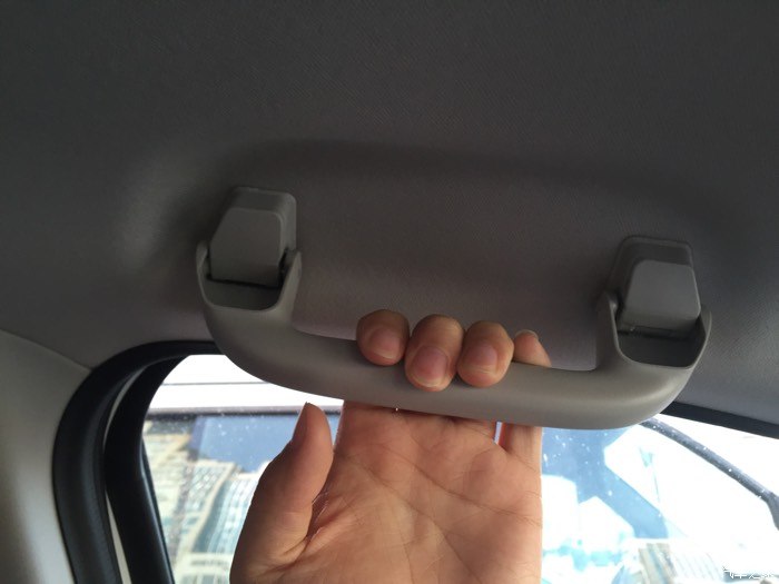

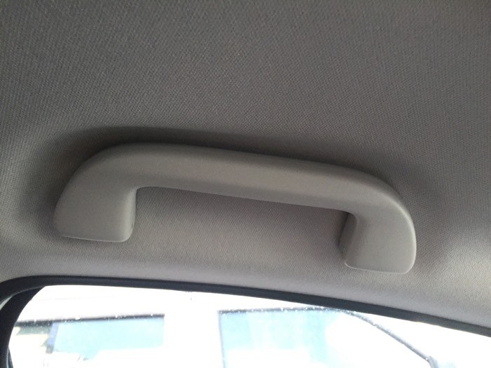

先准备拆卸把手。

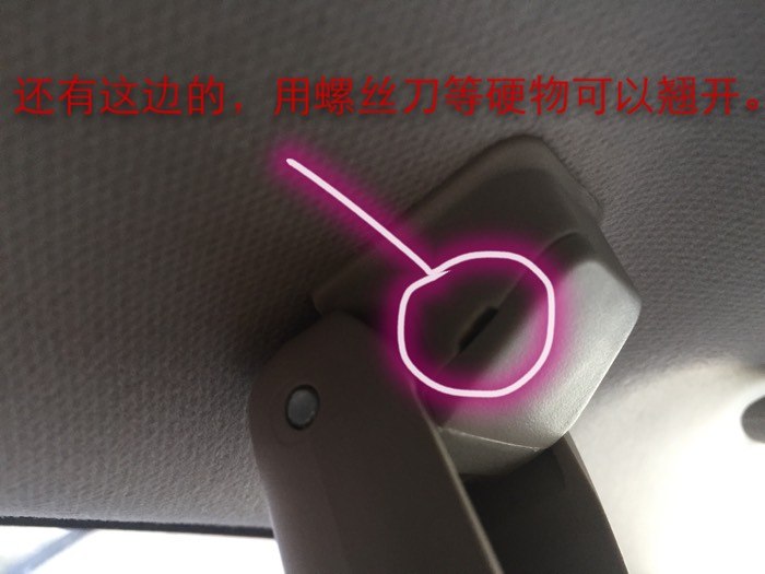

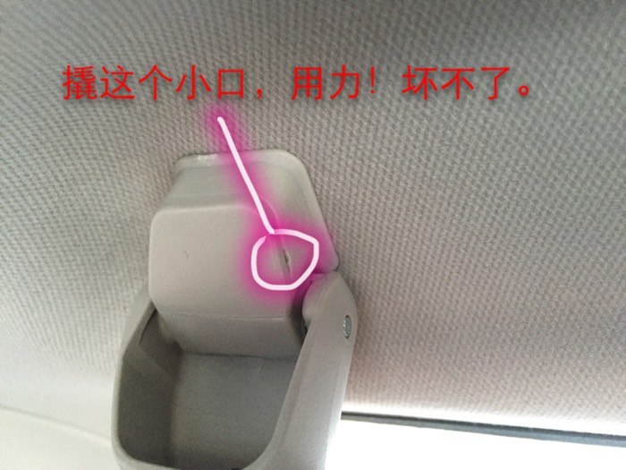

所有车型都有这个小口。
下手狠点,没问题。
敲开很容易。

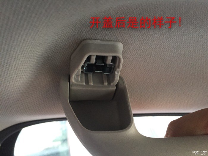

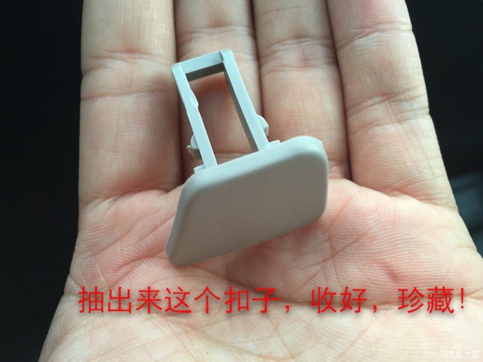

拔出...
剩下的部分。

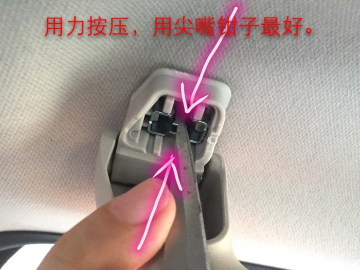

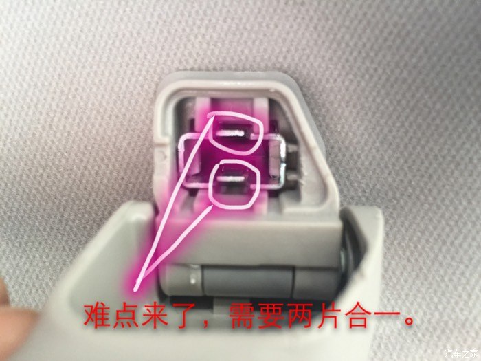

注意这两个金属片,是需要工具按压的。
前面说到,我用大剪子就能搞定,剪子不光剪东西,还能夹东西,而且这个金属片很小,用这个感觉挺顺手。
挤压过程应该是整个过程里最难的了,只要挤压到位,把手就可以松动拽出来。
拿下的放一边。

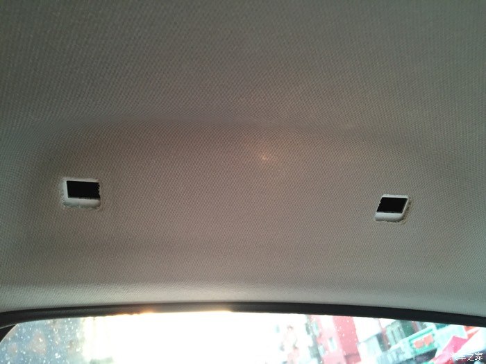

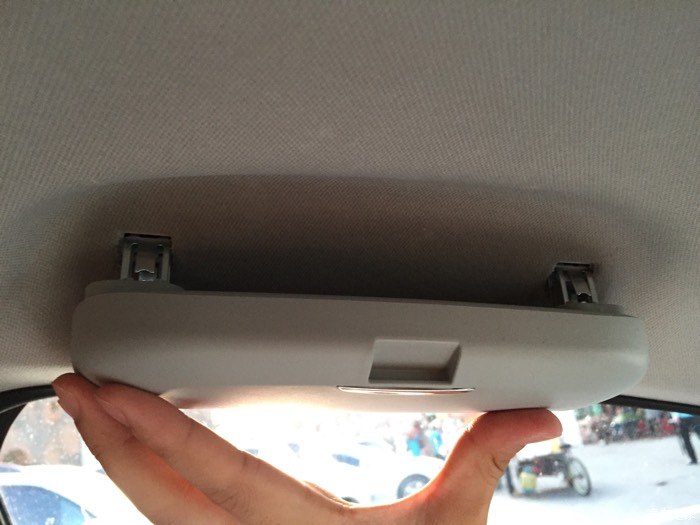

这就是拆后景象。

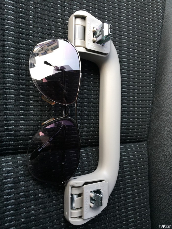

很多人还是关心,关于眼镜大小,能不能放的问题,我先把我的太阳镜拿出来。
再对比一下把手大小。车里美尺,估计眼镜也是标准型。

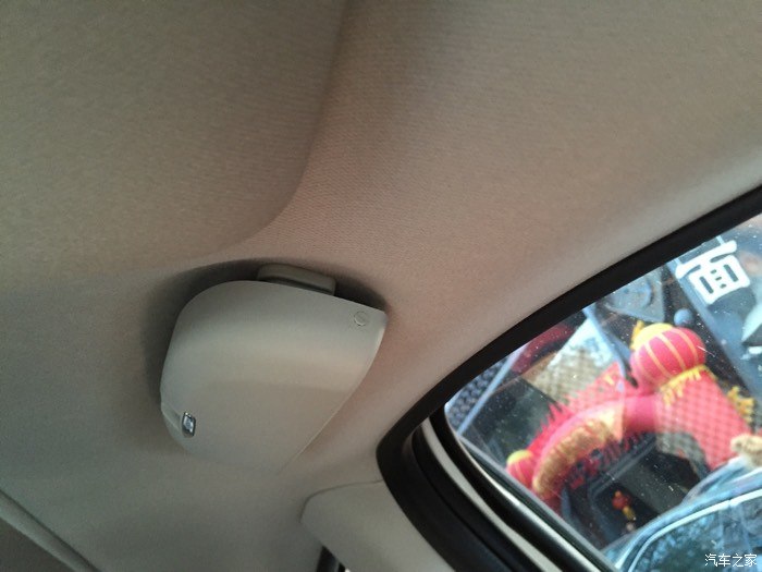

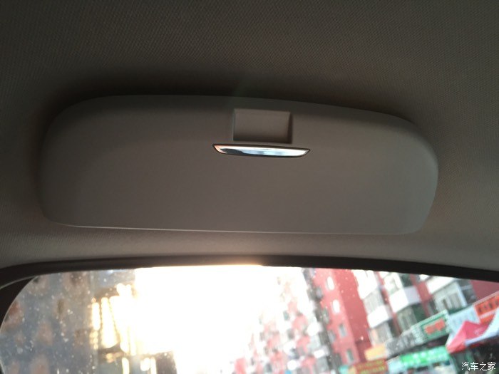

将盒子轻松推入。完成!
由于打磨,也没发现开关有摩擦声。

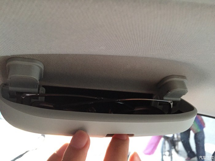

放入眼镜,没问题。
拉开点距离看一下,光线真不好,凑合看。
缺点分析,从侧面看还是有缝隙的。不过不影响,从座位方向看还是看不出来滴。
真的很满意,便宜好用。

细节:一个有弹簧的插头。
尺子示意大小

先准备拆卸把手。
所有车型都有这个小口。
下手狠点,没问题。
敲开很容易。
拔出...
剩下的部分。
注意这两个金属片,是需要工具按压的。
拿下的放一边。
这就是拆后景象。

将盒子轻松推入。完成!
由于打磨,也没发现开关有摩擦声。
放入眼镜,没问题。
拉开点距离看一下,光线真不好,凑合看。
