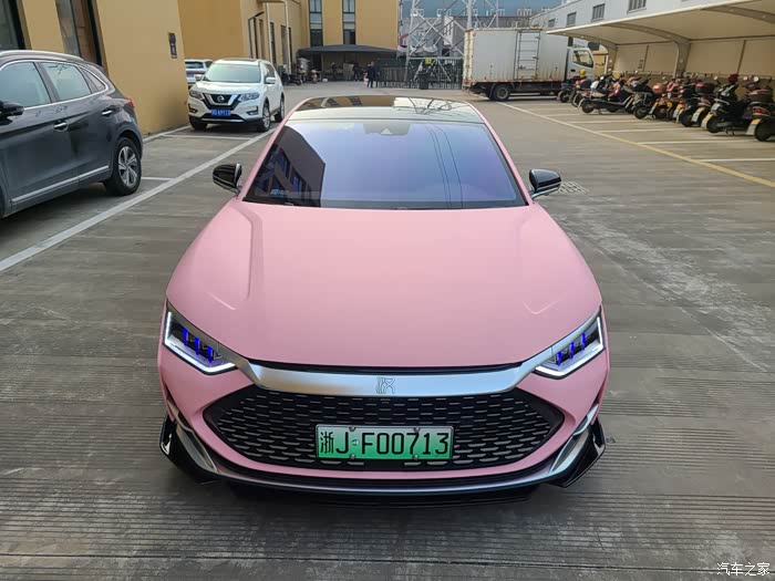

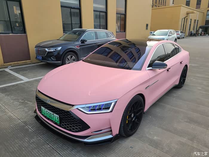

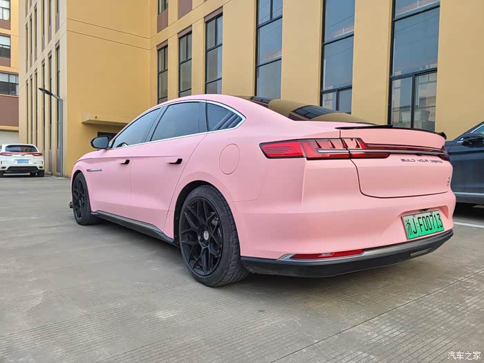

2022年了,突发奇想,改个色换个心情吧!一开始纠结了很多颜色,dm的大嘴不适合太多颜色,不像ev随便改。暗色系又不是很想换。最后一狠心,直接猛男粉走起,车身降低后,感觉视觉效果好了一节,原来车头太厚不适合粉色,侧面看比较尴尬。。改低了预测能驾驭,所以豁出去了。。
结果改色后效果还不错,就是给要改色的车友提个醒,消光系列特别容易脏,怕麻烦的千万别贴消光膜
消光康乃馨粉

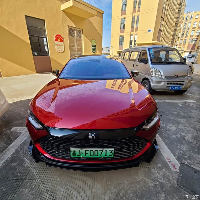

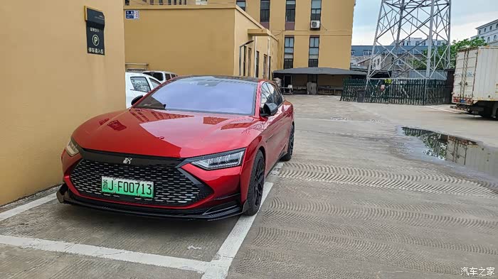

时隔三个月,撕膜恢复原车,给准备贴膜的小伙伴一个建议,不要选消光膜,洗不干净哦,除非家里开洗车店的,天天洗。。。撕了膜后感觉还是原车漆耐看,镀个晶,加全车亮条黑化。
