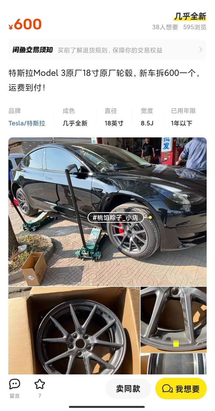

第二轮毂现成拆车原厂件,便宜。相信没有人会去专门开套模具,做18寸model3的山寨铸造轮毂卖几百块吧。

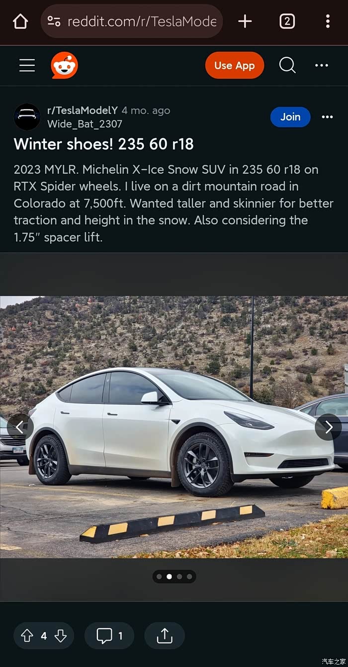

实际案例有上235/60 18的
