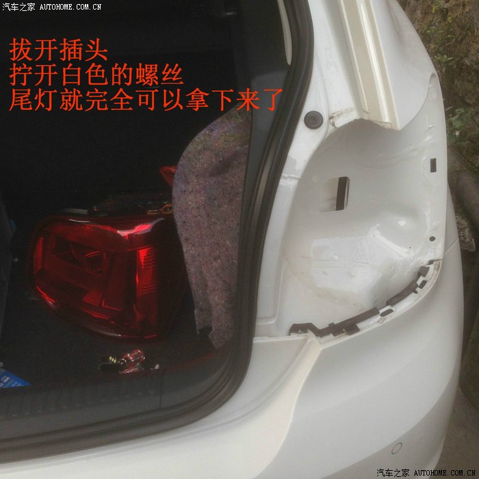

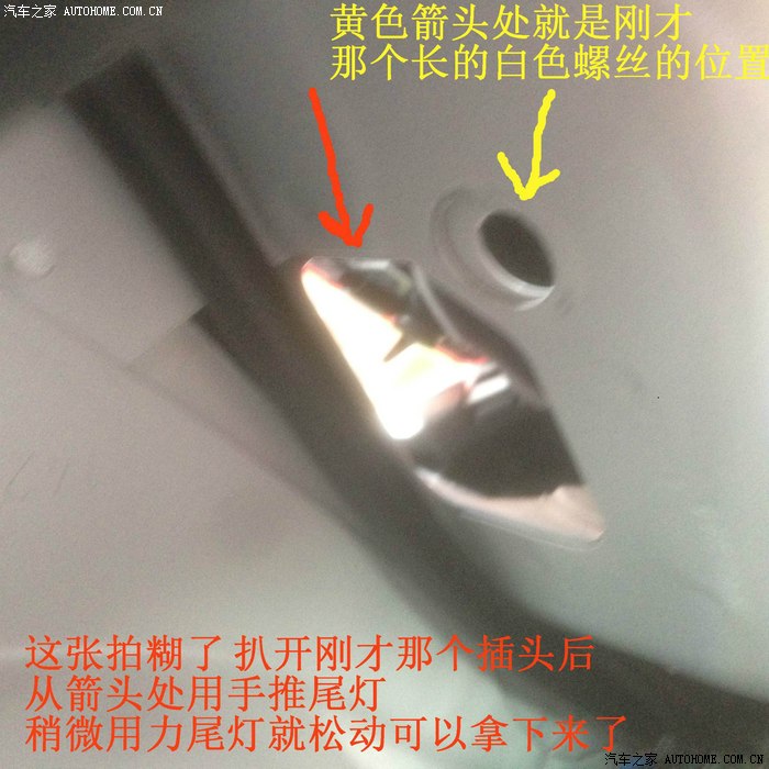

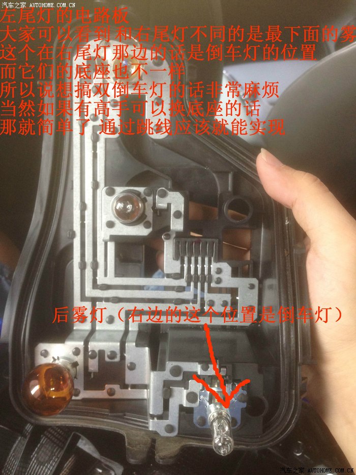

2014款POLO更换LED刹车灯+LED流氓倒车灯!

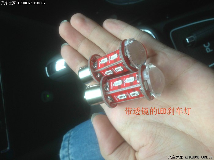

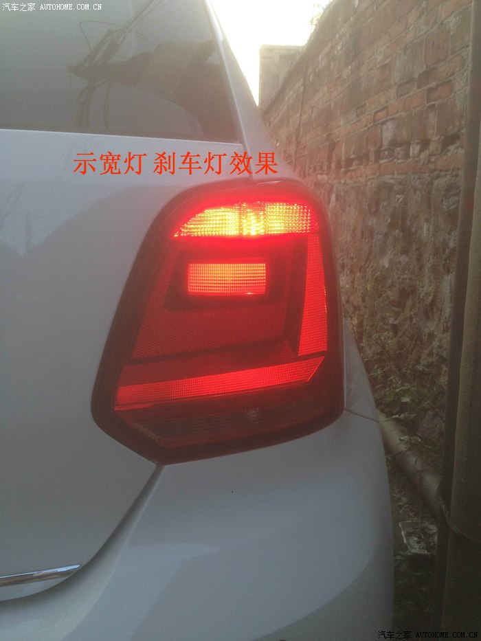

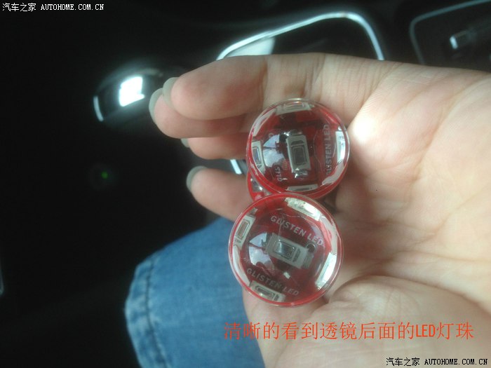

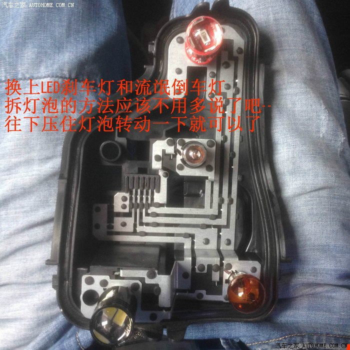

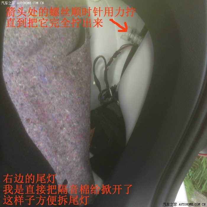

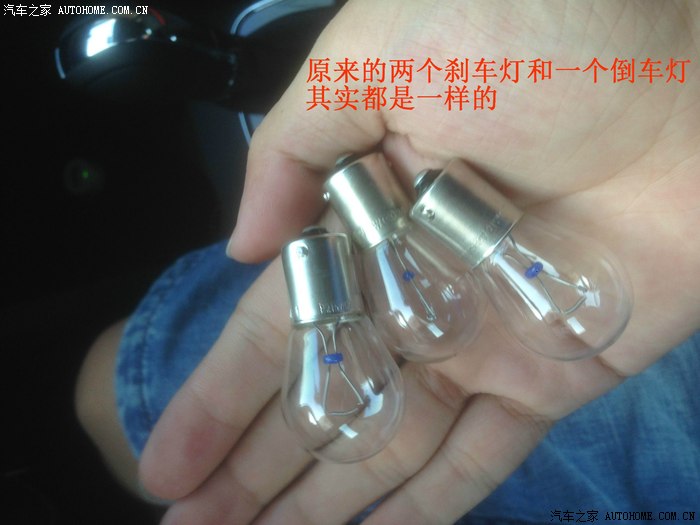

我想先说明一下 我更换这个刹车灯不是为了刹车灯能更亮  只是喜欢LED的点亮速度 没有拖影 LED的颜色更正 更鲜红 发热量比普通卤素灯泡实在小多了 我先装好一边的LED刹车灯特意试了一下 找个人在车里踩着刹车3分钟 然后用手摸两边尾灯刹车灯处 原装卤素灯的已经非常烫了  而LED的只是微微发热……
再一个是 单单拿灯泡来说的话LED的确实比卤素的更亮 点亮速度快 用电少 发热量少 这是事实

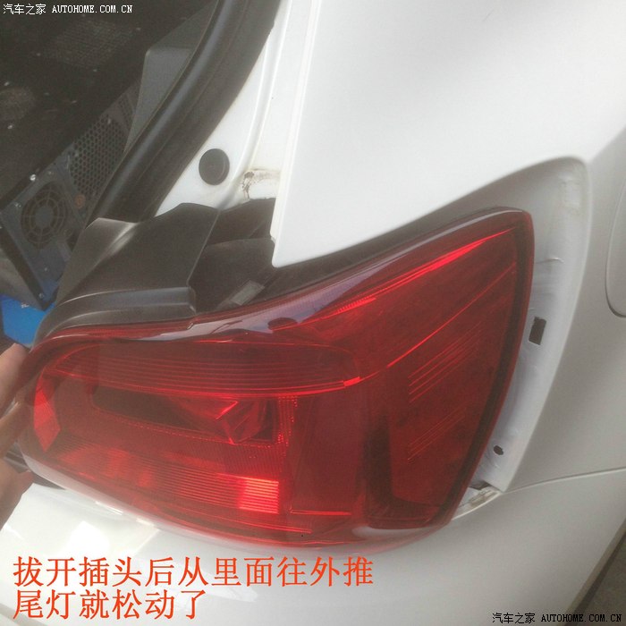

但是放进尾灯里面的灯罩后 亮度我个人认为还是卤素灯比LED灯亮 !! 就是因为灯罩反光板的原因! 所以说想通过换LED灯泡提升刹车灯亮度的童鞋不用折腾了  在那种灯罩反光板下 卤素灯比LED灯稍亮点   好了  废话不多说了 下面上图!
