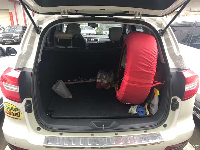

因为经常出长途,所以很不喜欢原车的小尺寸备胎,之前买的全尺寸备胎都是这样放的,很不好看,也不方便,加之轮胎也重,重心不稳,于是决定改装后备箱,把全尺寸备胎放进去。

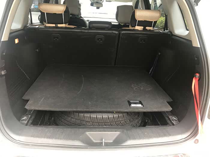

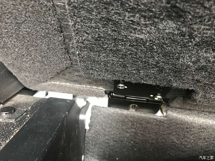

掀开隔板,用螺丝刀把隔板上的4个螺丝拧下来,隔板就拆下来了。
隔板拆下来后,可以看到原备胎箱的东西还是不少,清空,同时注意隔板边缘空出来的地方,这些地方可以做木框,或者铝框,或者高强度泡沫做支撑(我的没有做)

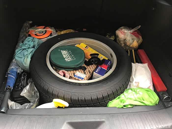

中间的东西还是不少,就是换上全尺寸备胎还是有很大的空间,

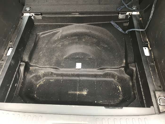

把东西清空了,备胎下面的露出来了,那些细沙是去年去新疆的时候进来的,

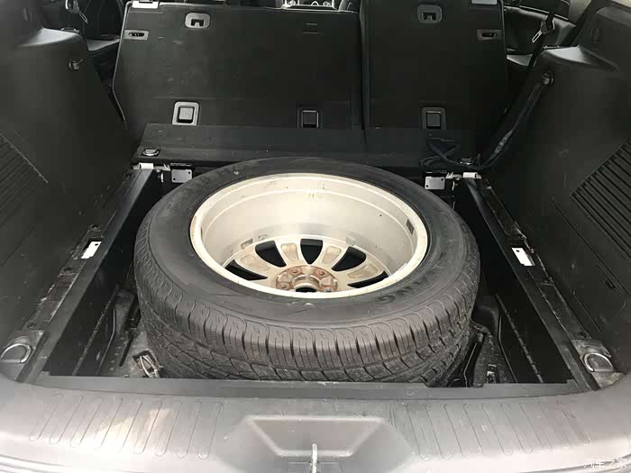

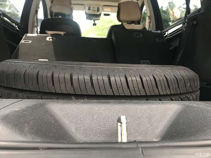

第一步,把全尺寸备胎放进去,原厂的千斤顶之类的没动。(备胎固定螺丝的处理在最后)
可以看得出来,装了全尺寸备胎后要比后尾箱高出来不少

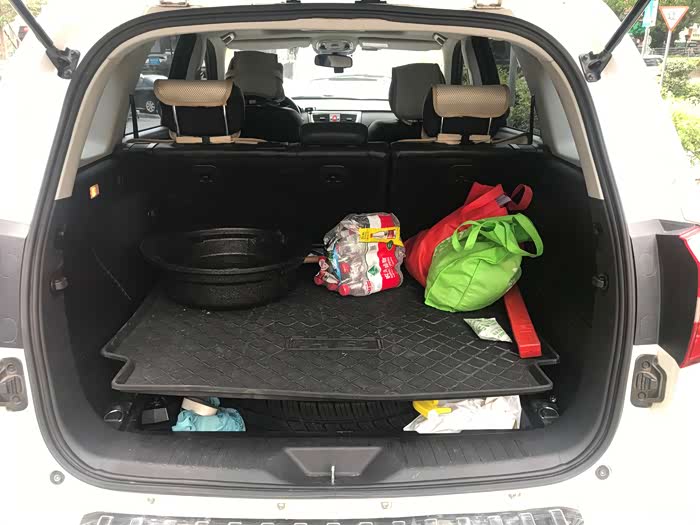

这时如果把隔板放上来,就是这个样子,

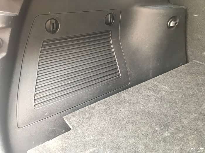

隔板的边缘因为升高的缘故,未能切合左右两侧。
如果是隔板上有全包围的后尾箱垫,应该就是无缝了,嗯,我没有全包围的后尾箱垫。

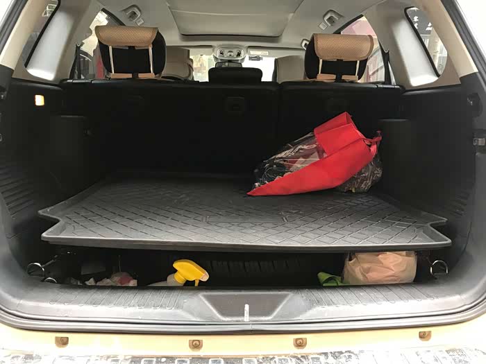

随便先放几个东西压下隔板

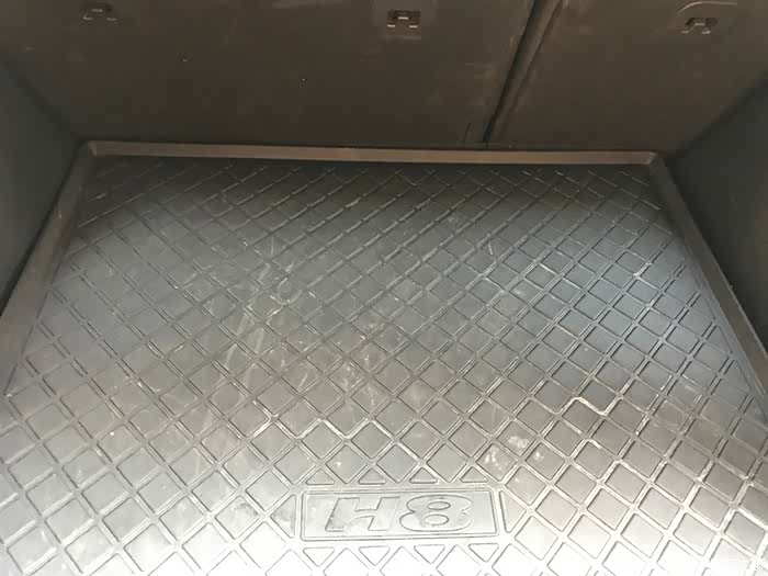

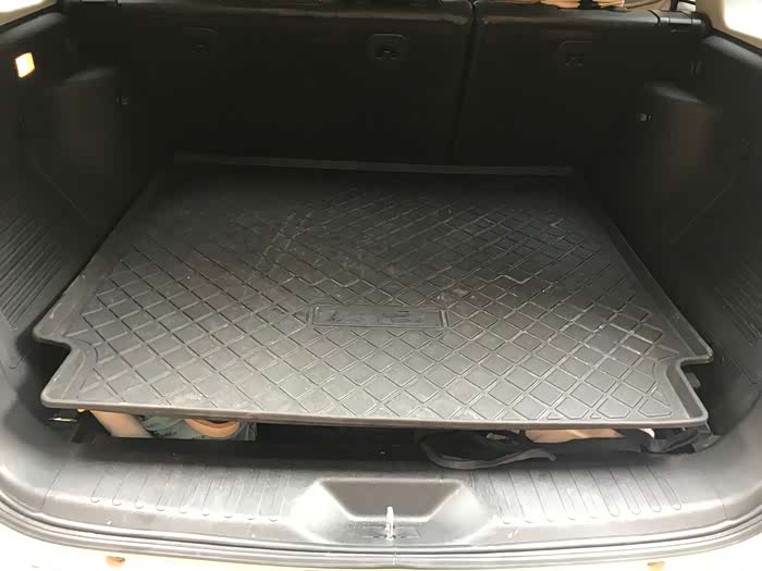

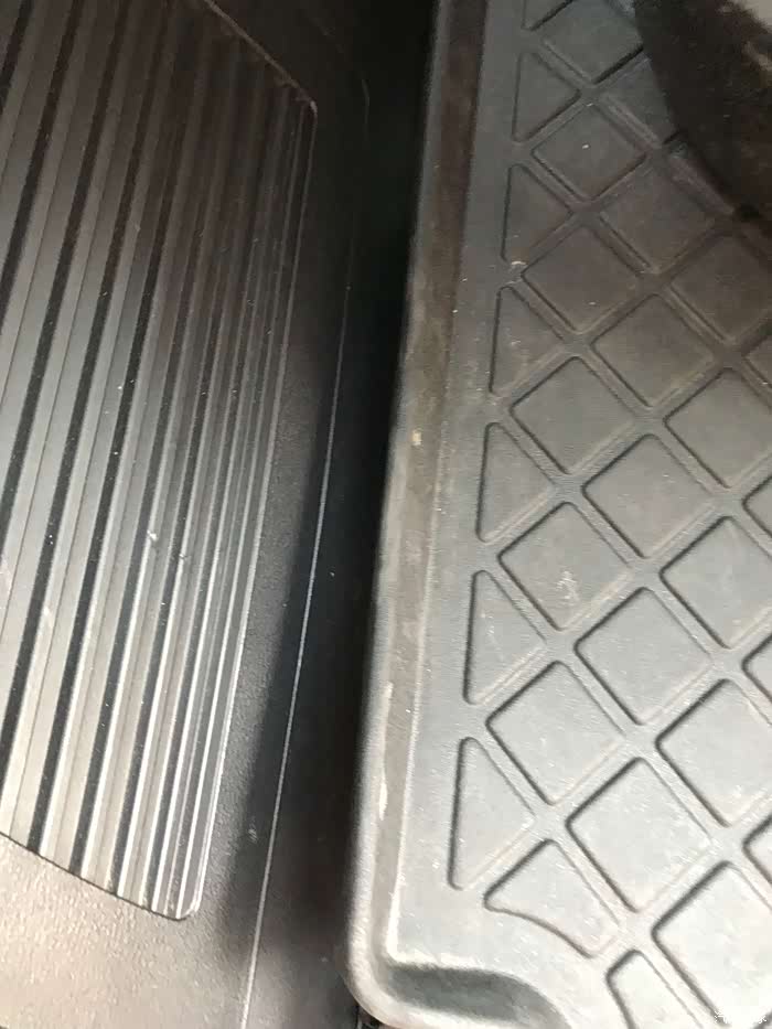

我只有这种垫子,先放隔板上,依然两边都有缝
垫子的尾端还可以

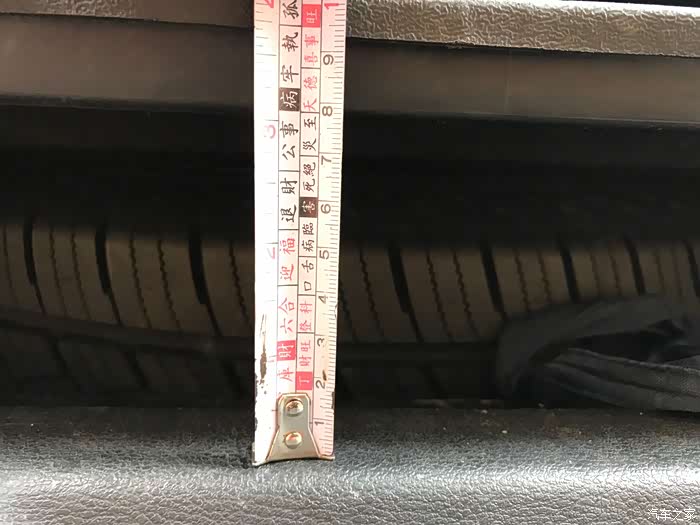

高出多少?看图,我的备胎是255 60 18

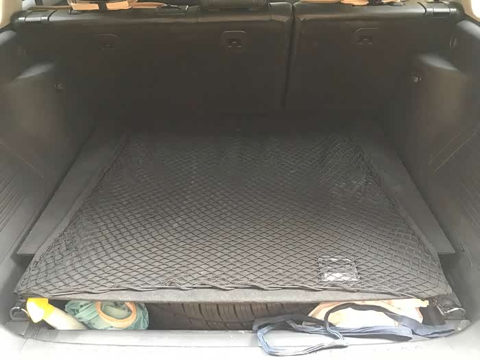

为解决隔板可能跳动问题,除了上面放行李之外,我选择了用网兜罩住,正好后备箱的四个钩子有用了。

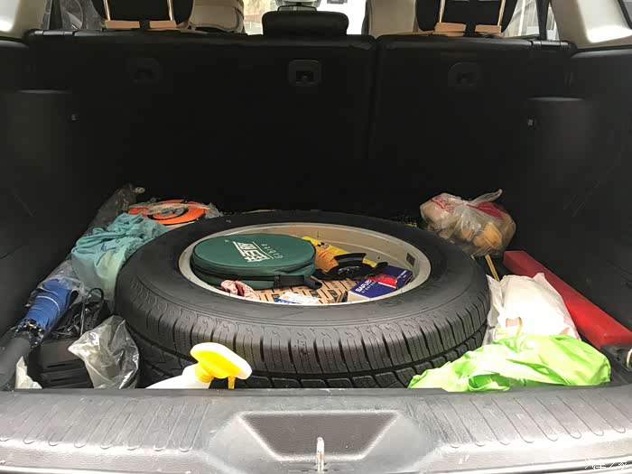

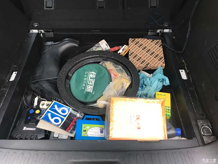

然后就是把我想要装的东西都放进备胎箱了,合计是2个拖车带,一双雨靴,三格,2个机油(各一升),雨伞,登山杖,打气泵,雨衣,胶带,绳子,一盒G17等。嗯,只装满了3个角落,剩下的一个角留着点可以装鞋子。
实际上只有一个角的高度和备胎平齐,其他的都不够高,也就是说,还可以再装。
暂时先装这么多,后尾箱的空间东西好放多了
不过边缘还是有缝
考虑到隔板下不好看,我准备买个立网挡住。

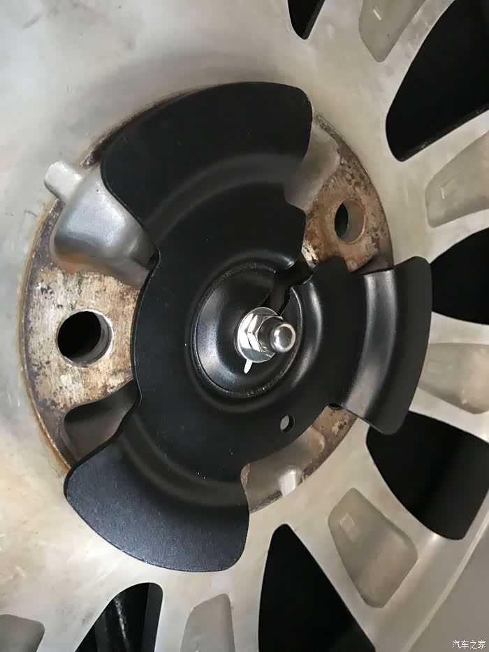

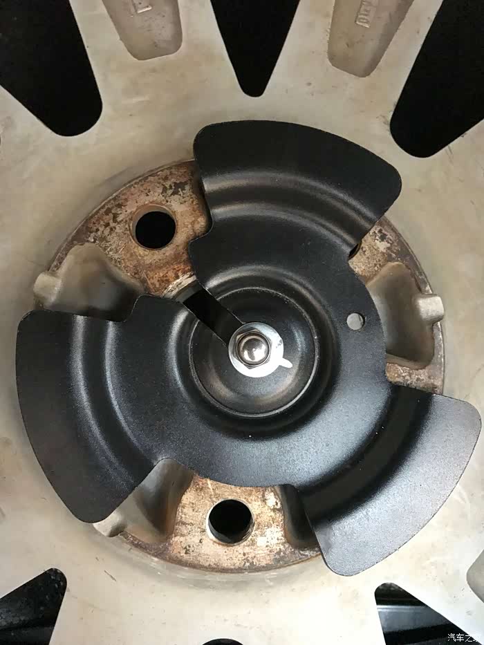

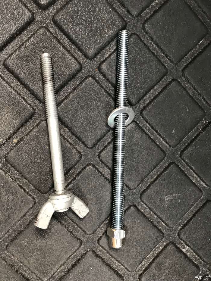

备胎固定螺丝的处理,左侧的是原厂螺丝,不够长,原来我想去焊一个加长螺丝,后来去五金店才发觉,一米长的螺丝棒才6元,加螺帽,垫片,总共才8元,还要啥自行车啊。请隔壁的师傅帮我切了2根螺丝出来,一根14厘米,一根15厘米,后来装上去14里面就够用了,切了2刀15元,花费不多。
还是配原厂的固定板,如果觉得怕磨损,可以加块布上去,我的没加,看是否会有异响。
这样看也可以看的出来,比较紧。
目前走了市区道路,没有发现异响,不完美是指隔板下直接接触了轮胎侧面,不知道会磨损不?隔板周围没有好的支撑物,只有我的杂物,会有异响吗?。。。。,还有好多问题只能以后再去解决,现在是先迈出第一步。
