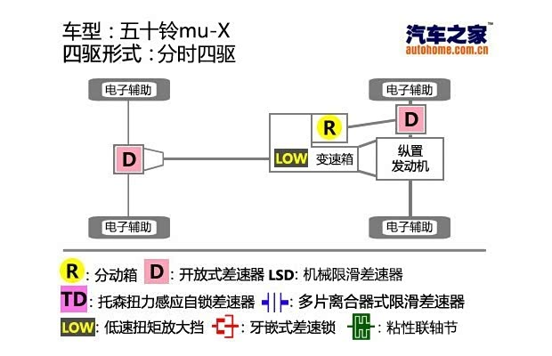

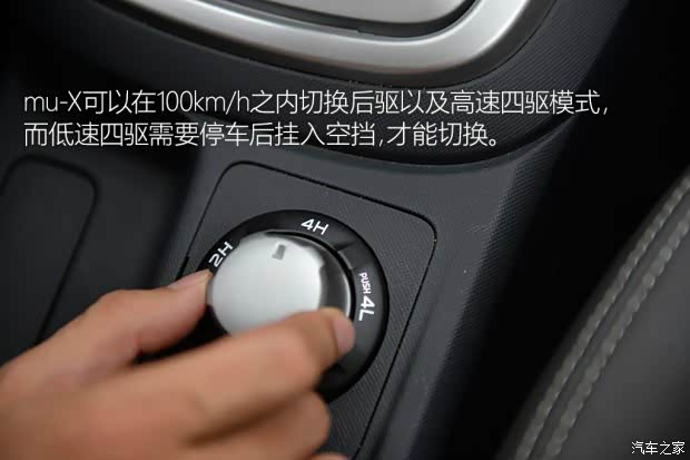

无论是柴油发动机车型还是汽油发动机车型,均采用了分时四驱结构,前后轴为开放式差速器,有后驱(2H)、高速四驱(4H)、低速四驱(4L)三种四驱模式,其中低速四驱可将扭矩放大2.48倍,让车辆获得更强大的攀爬与脱困能力。

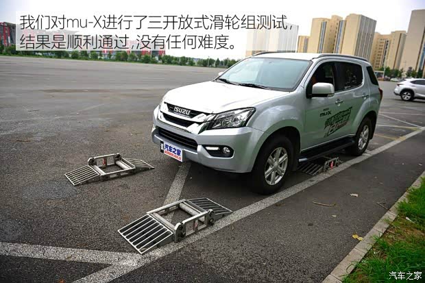

● 三组开放式滑轮组测试
由于厂家对这款车的定位就是偏向于硬派的越野SUV,而且车辆的电子辅助系统以及分时四驱系统都让我们对这款车的四驱系统抱有很大希望,因此对这套系统的测试我们直接给它上难度最高的:三组开放式滑轮组。
优点:四驱系统表现很不错,并且可以在100km/h以下可以切换高速、低速四驱。
缺点:前期对打滑车轮的制动比较慢。
