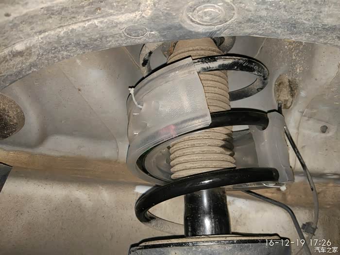

都在说右前轮有异响,弹簧太硬,过减速带的时候响的很厉害,毕竟价格摆在那里,想要买A级车,享受B级车的待遇,那是说不过的.论坛的最大好处就分享.从论坛上看到有朋友分享的加装缓冲胶可以完美解决这个问题,于是就亲测有效,不会写***,就简单的说点,各位将就的看看!

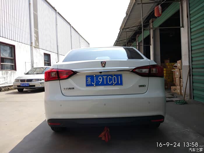

唠叨之前先来看看我的小三,这个算不算是优美的45度.
这个屁股是越看越喜好!
这个是戴套后的效果,在装的时候一定要用肥皂水打湿了胶套,不然没有润滑不好进去,套的时候要小心旁边那个小黑管,别搞破了!加装了以后,效果还是很明显的,整个感觉车提高了一点点档次!

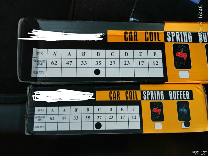

这个就是网上买来的胶套,我卖的好的一款,价格是70元一个,我们的360前后弹簧大小不一样的.前面的大,后面的小.质量还是不错的
前面的用35,后面的用27,其实我是不建议自己装的,最好还是找汽修店,把车架起来,这样方便又安全,而且收费也便宜,我问了一家,说50块钱给装,我想还是自己动手吧,这样比较有成就感!
建议装前面的就可以了,后轮是可以不装的,如果自己装很麻烦,前面的比较容易装,后轮装了效果反而不好,强烈的不推荐装后轮!强烈的不推荐装后轮!强烈的不推荐装后轮!
装了以后车身是高了一点点.
装了以后车身是高了一点点.

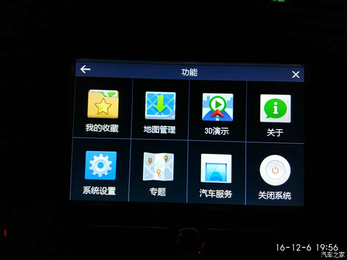

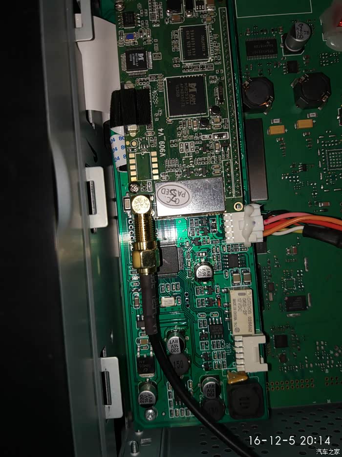

这个是加了导航模块后的效果图!经过这几天的使用,感觉还不错,就是有一点点的不方便,要长按{MENU}键

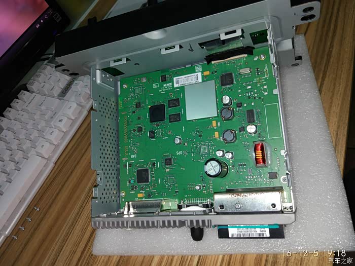

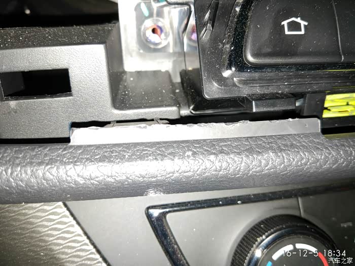

撬开的时候要小心,慢慢来,我就是没有用对方法瞎搞,都撬毛了,主要是有第二次拆,第一次装好了,发现有有问题又拆了一次,真的是火大!

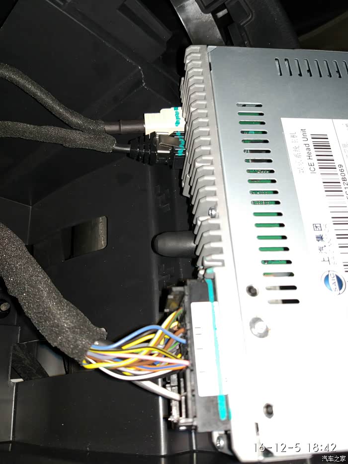

这个三个接头真的很不容易搞出来,都有卡钩的,不要蛮力.
没有加模块的样子
加了模块的样子

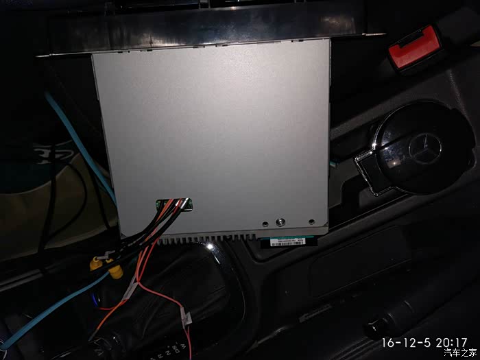

加装完毕.可惜的是这个盖的螺丝孔和原机的孔不兑,没有办法,我就用胶带了

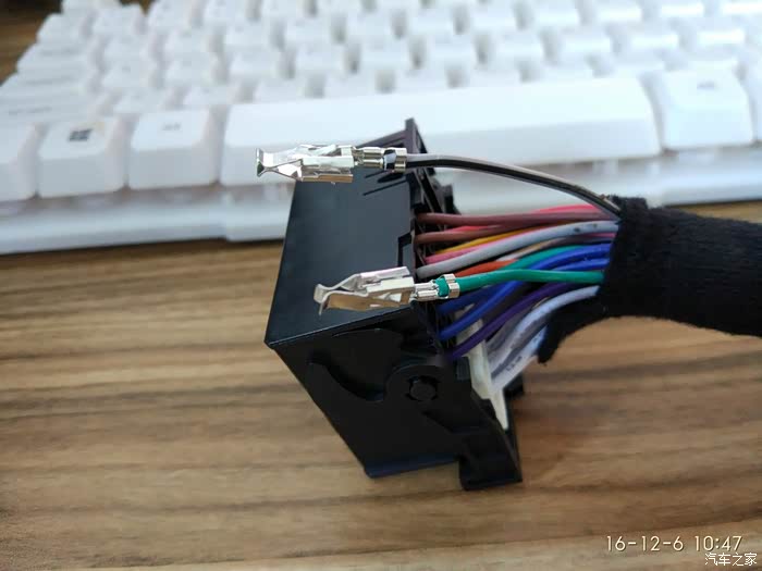

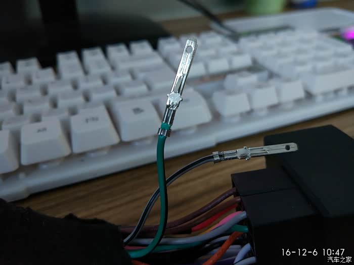

加装的完毕了,装机,一切OK.以为没事了,就全部装起来.这个就怪我了,如果我在装机之前都测试一下,就不会二次拆了.拆那面板真的不好拆!第一次拆装完成,导航正常,放音乐右边没有声音,打电话给卖家的客服,说声音就是只有左边,我一直说不对,我是放音乐右边没有声音.后来他们的技术人员给电话,叫我检查线路,我检查了半天,就是他们的这个电源线,绿色的这根不通电,而且这个根线的位置刚刚好是有声道的线.
这个端子真不好搞出来,搞的手都起泡了,很火大,新买来东西就有问题,想退货了,后面想想算了让买家给我发个红包,补偿一下我受伤的心,我自己整吧,把旁边一个没有用线换了一下.就这样完美解决了.这次我不敢马虎了,全部都测试了一遍又一遍,确定没有问题了才敢装上.

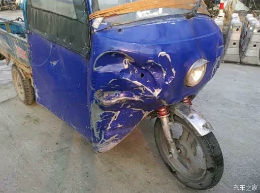

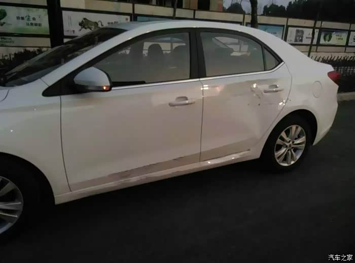

2016年2月3日,准备回老家过年,在杭州的一个十字路口,冲出了这个恶魔,以40-50码的速度给我来个了正侧面撞击,我的心碎了,***的,才提车几天呀,就这样对待我!

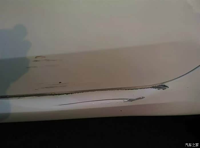

车门被撞凹了,伤的不轻,都在说360的铁皮薄,能经的起这样的撞击,说明什么!
两个车门,和这个钣金和油漆一共搞了1K大洋.外面做的,没有找四儿子做.
