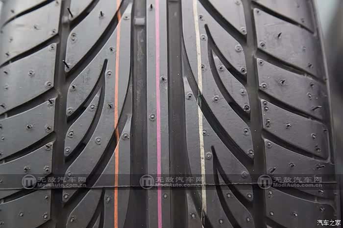

我们所说的运动型轮胎基本上都是街胎和半热熔轮胎,花纹比普通日常用的轮胎大,这样的大花纹使更多的胎面能接触在地面上,从而增加了轮胎与地面的接触面,达到最大抓地力和刹车摩擦力。
这时,有一个问题摆在了我们的面前,轮胎与地面接触面大了,花纹小了,那么排水槽自然就少了,下雨时排水就成了问题。

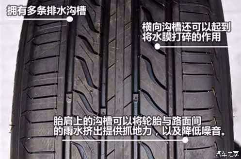

有花纹的轮胎一般都有横向的和纵向的花纹,当水在路上聚集成为一片的时候,轮胎压上去,水杯迅速挤压成一层水膜,正是这层水膜如同润滑剂一般,阻断了胎面和路面的摩擦力,使轮胎失去了抓地力,轮胎花纹中的横纹会将这层水膜切分的支离破碎,使之不能完整的形成大面积的凝聚,这时轮胎下被破碎的水膜被挤压到宽大的纵纹,然后随着旋转的轮子被甩出去了。这就是轮胎花纹的作用。

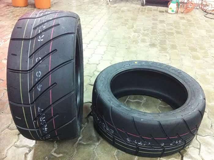

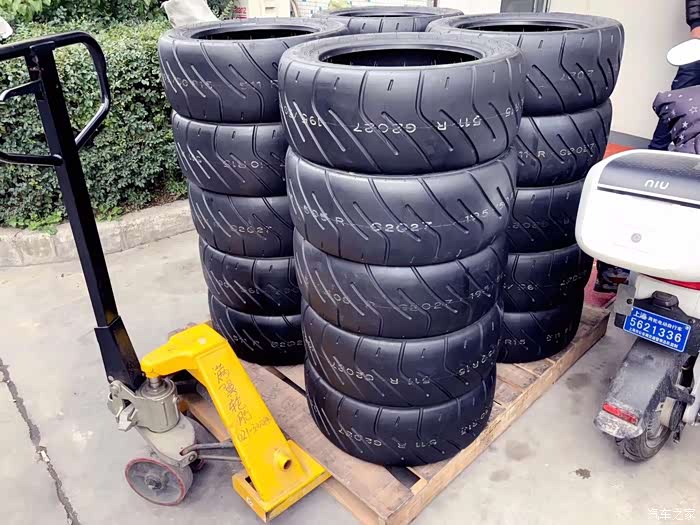

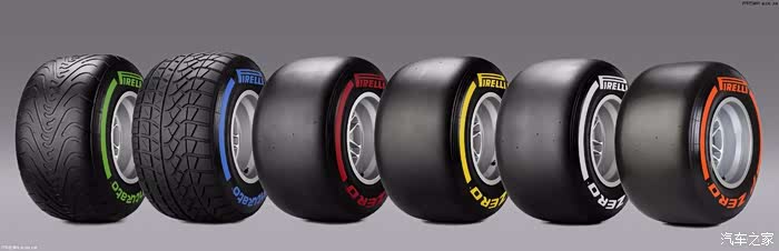

众所周知,全热熔胎就是我们常说的光头胎,是没有花纹的,这种轮胎磨损限位记号全凭着胎面上的几个小坑,小坑磨平了,这条轮胎就寿终正寝了。所以光头胎是不适合湿滑路面的。再加上全热熔胎的配方比较特殊,胎面会根据轮胎温度上升逐渐产生胶融现象,利用不规整的胶融面来更好的贴合路面,使得这种轮胎不耐用,大家看F1比赛时就会发现赛车跑了几圈后就不得要停下来更换新轮胎,这是在我们日常用车不被允许的,我们像出去来个自驾游,还没到目的地轮胎就整报废了,这岂不是很尴尬。如果不是参加专业性的比赛,我们的小小GK5基本用不上。
为了日常和性能兼顾,这时厂家通过改变轮胎材料的配方,让热熔值减少,就出现了半热熔胎,比热熔胎更耐磨,同时半热熔胎上面保留了部分花纹,能够及时的将少量的积水排出去。
我把我身边车友们用过的半热熔胎推荐两款给大家。

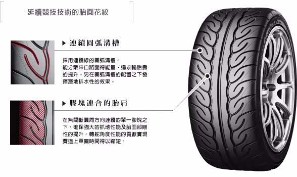

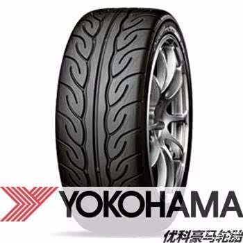

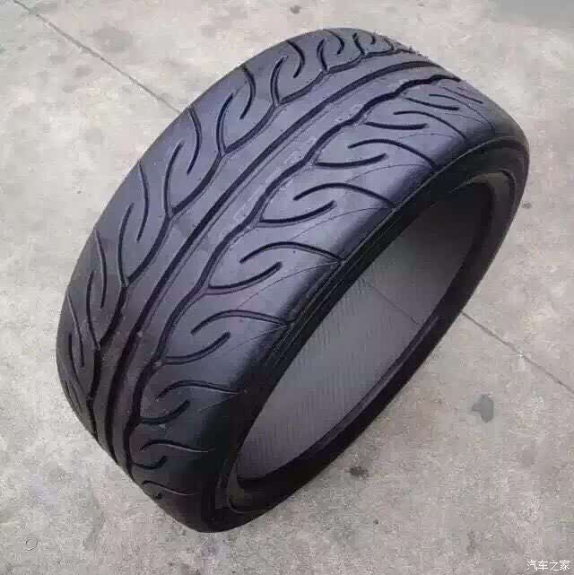

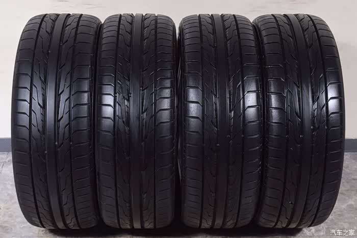

一般车友见的最多的就是这个优科豪马(横滨)的AD08R,一款胎纹很耐看的轮胎,虽然比不上全热熔胎那么强悍,但是艳阳高照的情况下,抓地力确实不错,过弯中可以更加得心应手。如图所示,独特的花纹设计保证了一部分排水性,使得车辆在前进中更加能够随心所欲。通过实践,这款轮胎抓地力大于排水力,在湿滑路面和雨水较多的地方还是要尽量慢速行驶。日常用车中,选择这款轮胎的车友占大多数。

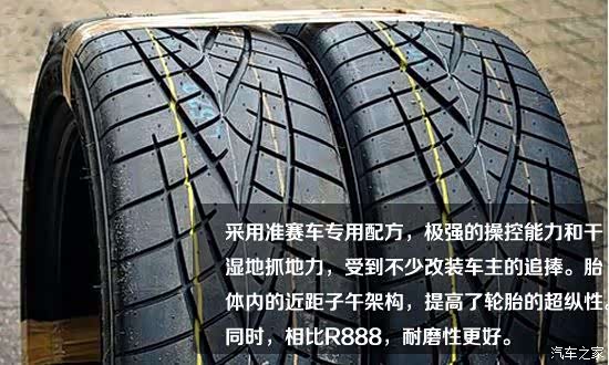

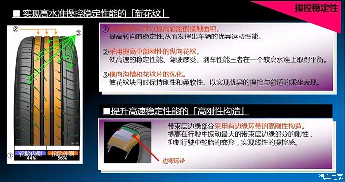

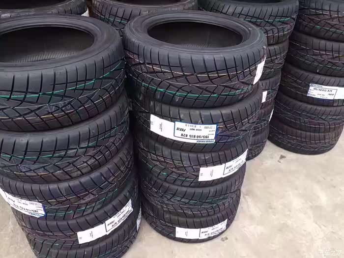

如果有人对AD08R的抓地力还不够满意的话,那么还有一款轮胎也许更适合你。那就是东洋的R1R, R1R为了打败对手AD08R,重新调整了材料配方,利用纵横交错的新花纹使得排水效率更上一层楼。经过尝试和努力,在性能上已经胜过了AD08R,由于为了追求更完美的摩擦力,热熔指数和AD08有了区别,使得这款轮胎比AD08R更柔软。

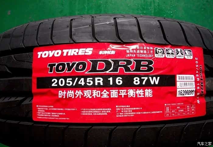

东洋的DRB,单导向街胎,目前这个轮胎已经全面国产化,价格不高。

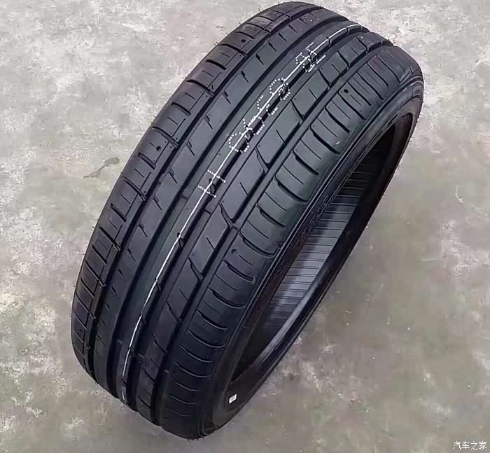

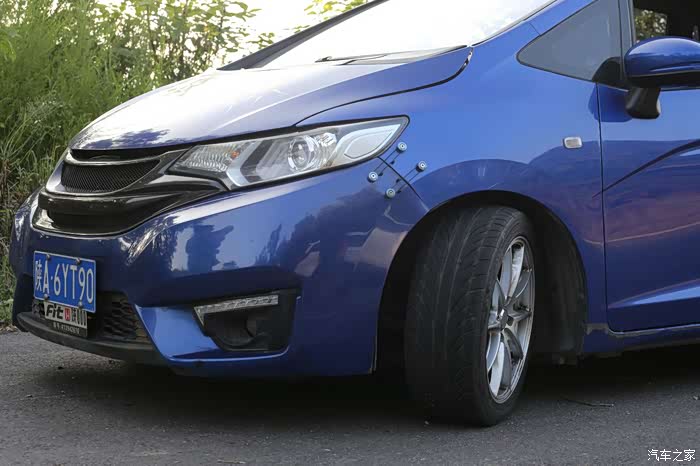

日本住友橡胶的飞劲ZE014,我们看花纹就能够知道,这是一款最接近家用的轮胎,宽大的排水槽更适合雨季行车。

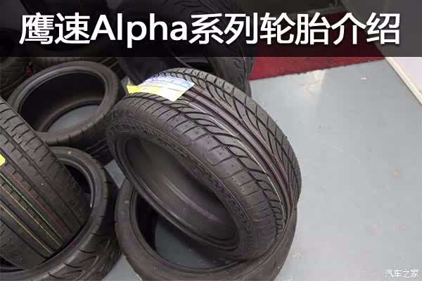

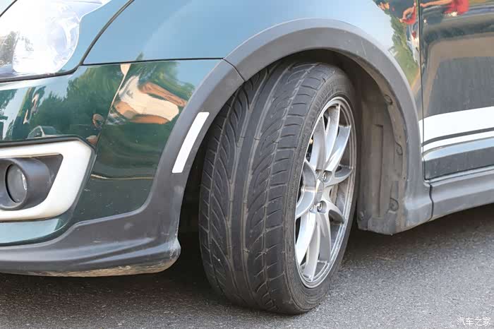

还有一款是印度尼西亚原产的鹰速PHA, 这个轮胎在无敌改装网上备受推崇,我家的涡轮GK5和涡轮雨燕都在使用这款轮胎,在这三款街胎里价格最便宜,而且我自己使用过程中,涡轮介入的一瞬间,还没有出现过轮胎打滑的现象,排水效果也不错。也是一款各个方面比较均衡的轮胎。缺点是轮胎有点硬,不过还在能接收的范围之内。

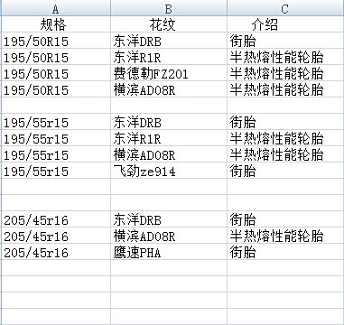

下面有些车友就要问了,这几种哪些型号使我们GK5可以用的呢?
我做了个表格供大家参详
我做了个表格供大家参详
追求提速的同学15寸的轮毂可以配195/50/15
最求舒适的同学就选择195/55/15吧
那么换16寸轮毂的请选择205/45/16
