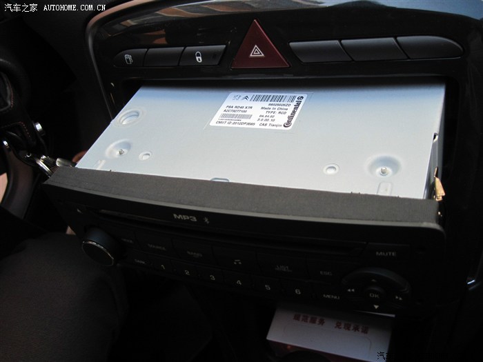

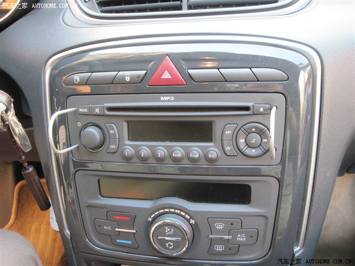

       我的308的RD9,收音机只收的到2个台。一个人开车的时候比较喜欢听收音机,觉得不寂寞。C5RD45没出前,一直考虑换个机头或导航,但是导航因为辐射问题严重,迟迟没有下手,别的机头又有色差,感觉换了,车整体内饰很掉价- -!不多说了,上图:老的RD9,该休息了!
一用力出来了

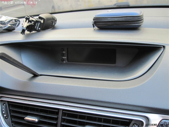

老的英文屏,下岗了!

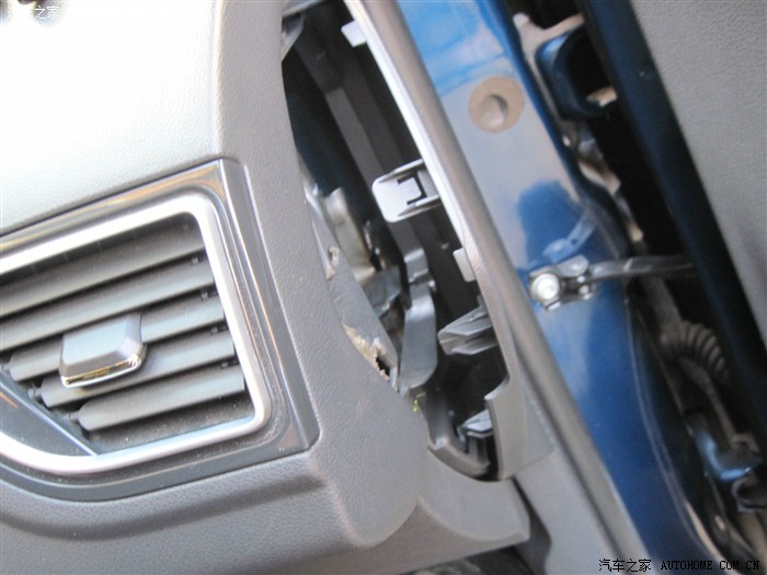

拆屏过程

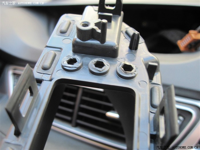

这个要削平!

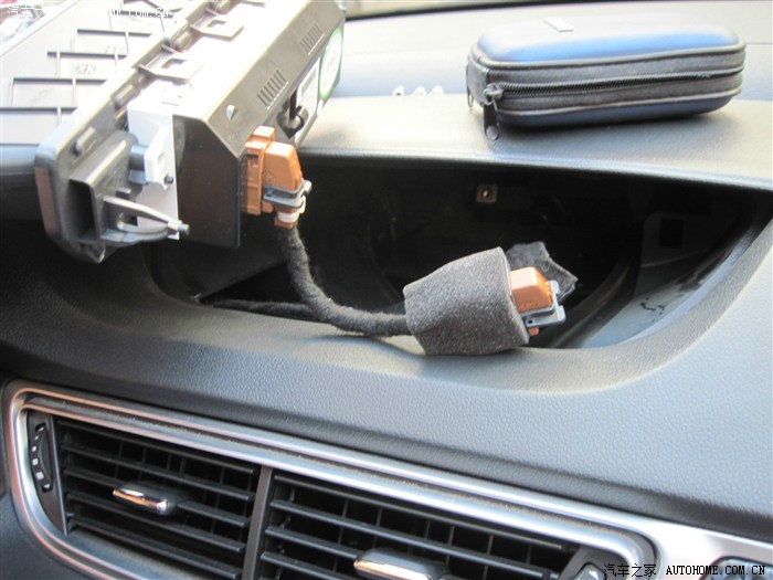

C屏接线,用专用转接线,很简单,省去很多麻烦。
这次安装的线束都是选用好的,基本都是原厂件,卖家专门拿了原厂件的线束和高仿的线束给我比较。真心一分钱,一分货,这个钱别省!都是对接,带自锁,不会错!

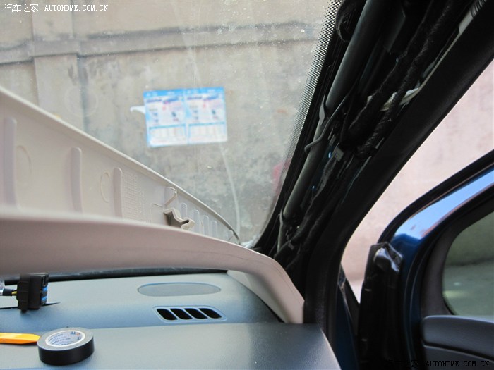

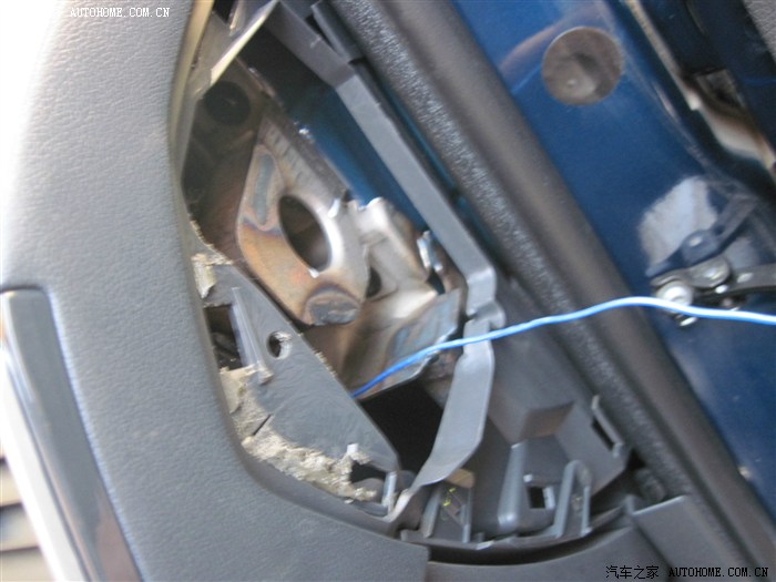

开始走副天线和话筒,撬开!
打开以后
用电话线把线束穿引过来
把这个小东西取下来,就可以撬开A柱了
副天线和麦的线束
话筒装这里,不用全部打开,轻轻一拉,这里就下来了

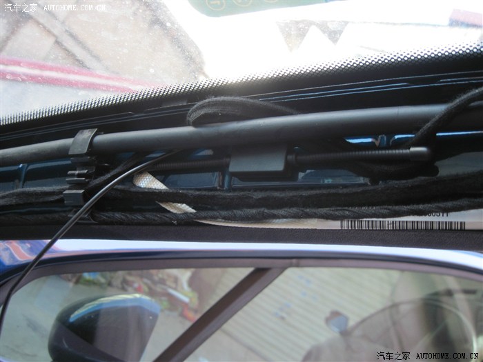

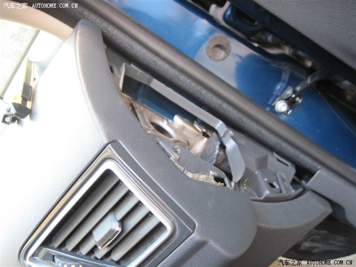

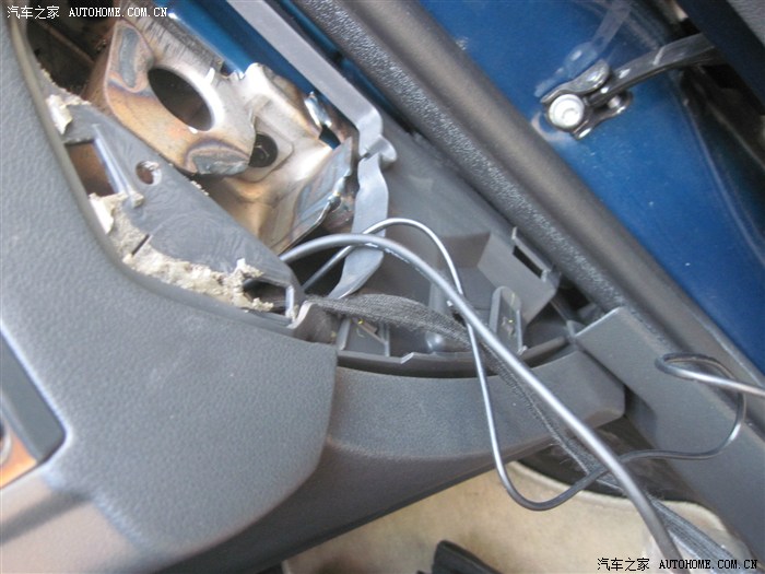

话筒线从这走出到A柱
整理A柱里的线束和安装副天线
A柱复原

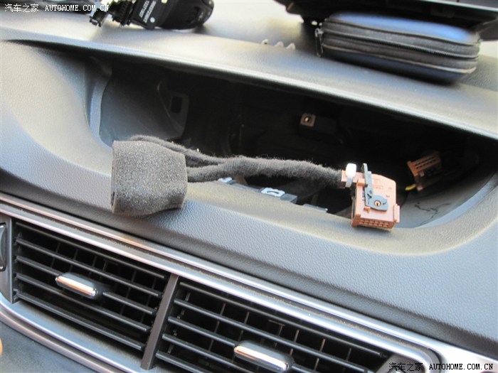

音频线,拉出来可以照常关闭手套箱,防夹的。

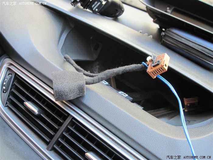

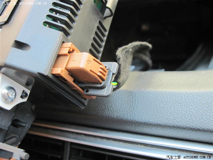

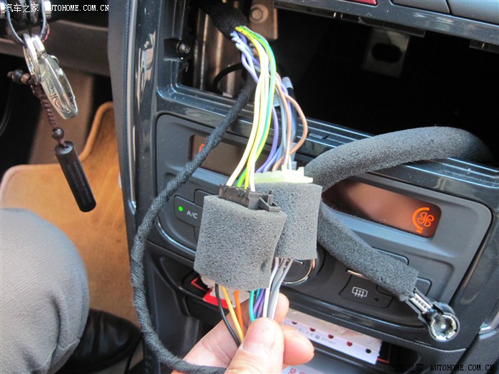

机头菊花接线照!
右边开始,第一个不用接,第二个主天线,第三个副天线,第四个USB线。

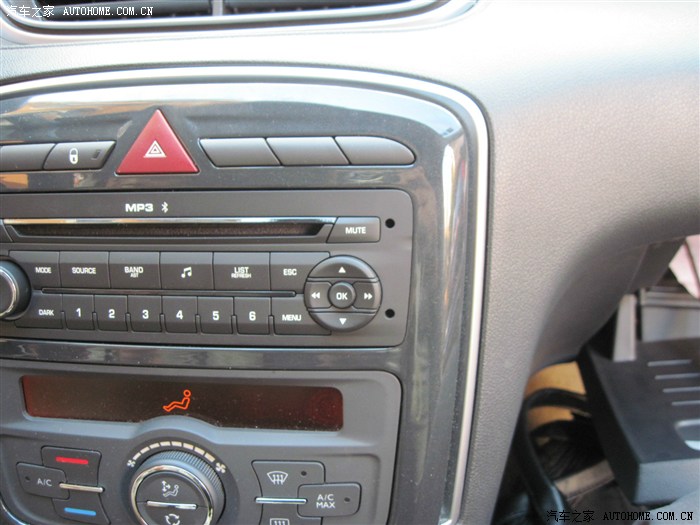

测试没问题后,机头复原
复原后的中控台,基本没有什么色差,非常满意!卖家机头打磨的比较完美!

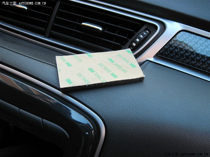

看见这三个黑色小按键了吗?就是原来拆下来的英文屏上的三个按键,用刀修了以后,再用3M粘上去,原汁原味,呵呵~有的车友用硅胶小按键代替,但是个人觉得有色差。这个好~!反正以后基本用不到。
