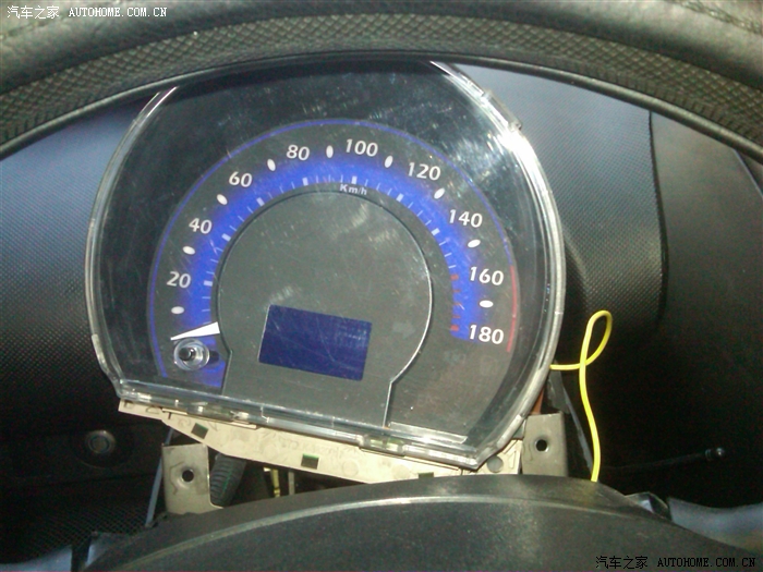

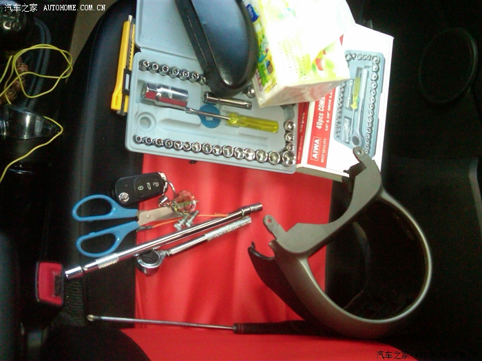

我的车 09-10款过渡时期车,很不巧 没有雾灯预留线, 虽然自己加装了雾灯,
但是仪表板上那个小小的 灰色的阴影 一直是遗憾。今天这个遗憾算是完成了。

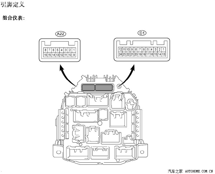

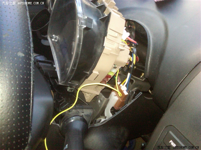

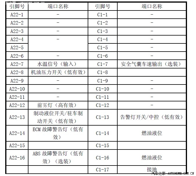

其实 雾灯开关里的针脚 和 A22 -12 没关系
A22 的 第12号针脚 引出来 并联 在雾灯 正极 上就可以了

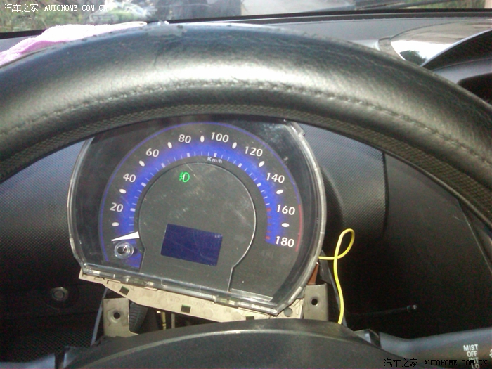

下见效果图
举报/纠错我的车 09-10款过渡时期车,很不巧 没有雾灯预留线, 虽然自己加装了雾灯,
下见效果图
