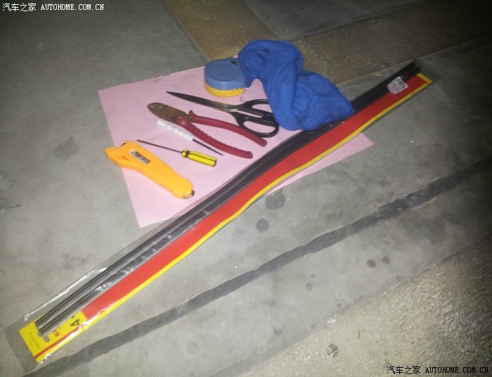

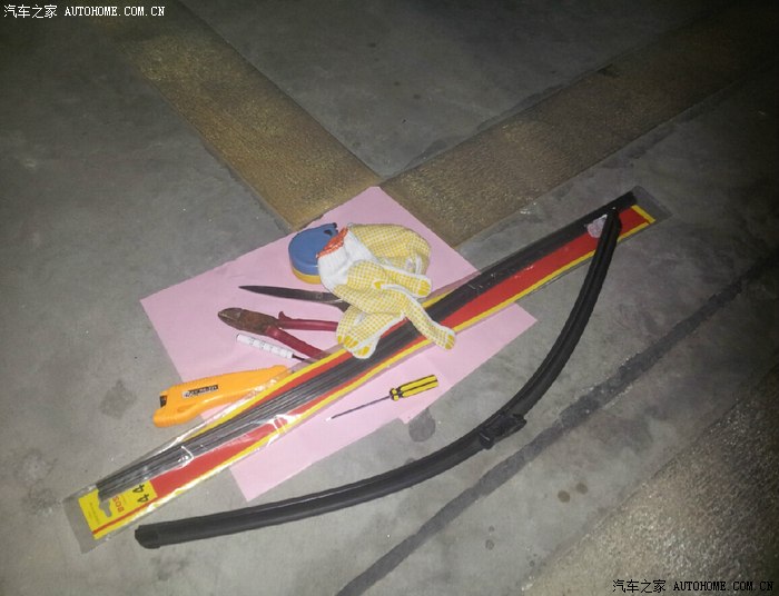

      第一次换小福的雨刷胶条,心里没底所以从家里拿了一堆工具回公司,结果用得上的只有一字螺丝刀、抹布和手套。带手套不是为了矫情装1 3,而是因为之前看过一些网友更换胶条的作业,起码有一半人的手”见红“了,所以还是要小心为妙,毕竟劳动人民的双手,是赚饭钱和油钱的重要工具,要好好保护滴。拍这张照片时忘了放手套进去合照

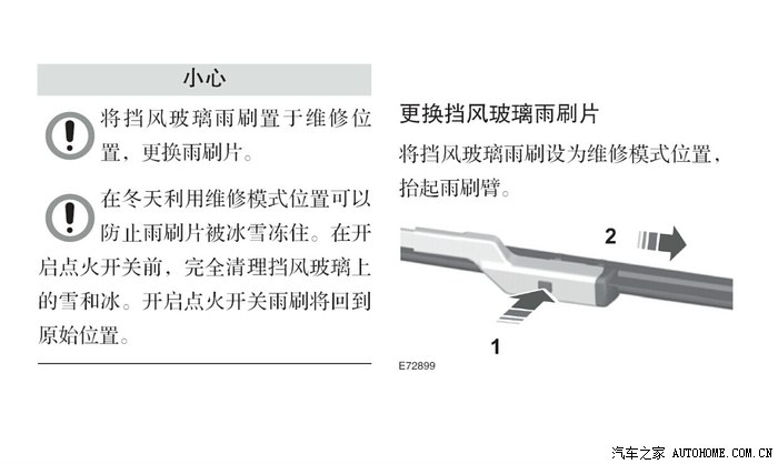

     第一步当然是拆雨刷下来,操作简单因此按且不表,也就是一按一拉的事情。为方便不看说明书的同学,特意截了说明书的图过来,清晰明了

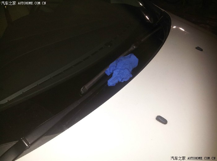

    雨刷拆下来后,用抹布将底座端包裹了起来,小心放回去,这样就不用担心意外弄破损挡风玻璃了,只是包裹的工艺有点丑

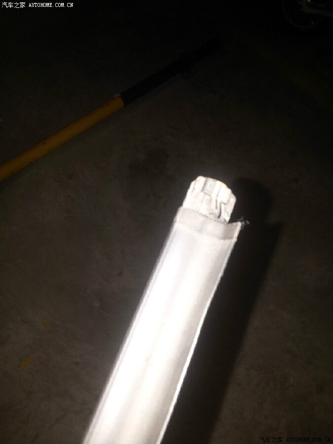

   整个雨刷胶条更换的过程当中,最关键、难度最高的环节开始了:首先判别那一边是胶条的出入口,如图
    然后工序是将雨刷拉不动那端的盖子卸下来,切记不需要左右两端都卸----上图可以看到盖子有两个,开始以为两段都要拆,拆了之后才发现做了无用功。 用尽量薄的一字螺丝刀按下图的位置和角度插进缝隙,撬起来。如果盖子还出不来,另外一边也撬一撬,盖子保证应声落地。这环节戴上手套,可以避免用力过度的自我误伤。

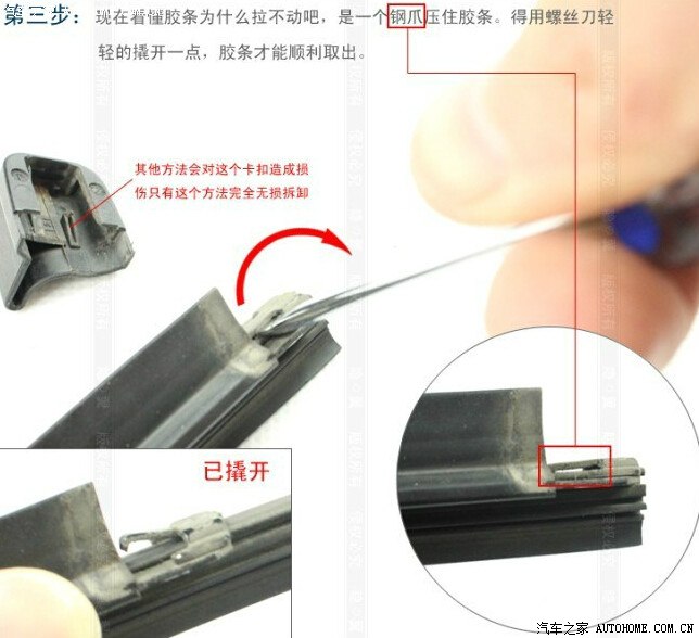

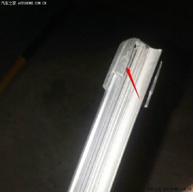

      盖子都卸下了之后,还要松开胶条的卡位,胶条才能抽出,卡位在这,用一字螺丝刀撬起一点就可以了
     这是卡位撬起之后的情况

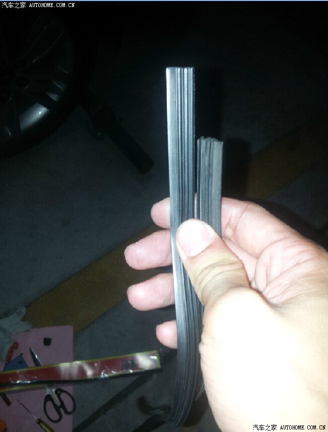

     胶条一抽即出,毫不费力,和新的对比一下长度差异,长出来的部分用剪刀咔嚓搞定

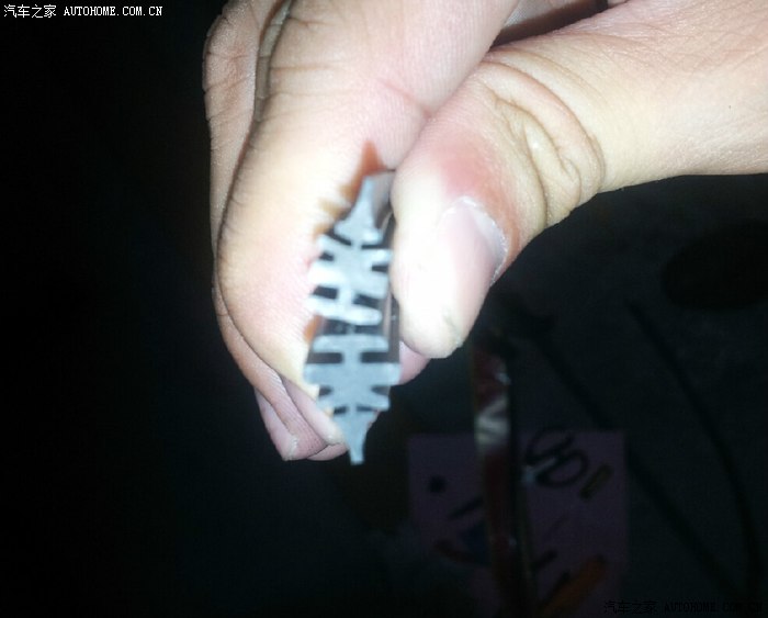

    这是新旧胶条横截面的对比,拍了几次对焦还是虚焦,凑合着看看,下面是新的,上面是原装旧的,新的横截面相对大了那么一点点,但装回去同样毫不费劲。
   装回去的工程刚好相反,这里就不啰嗦了。耗时大概二十分钟,如果不是拍照的话,估计十分钟左右就可以搞定,最开心的是双手无损地省了一百五,只是在车库出了一身臭汗。

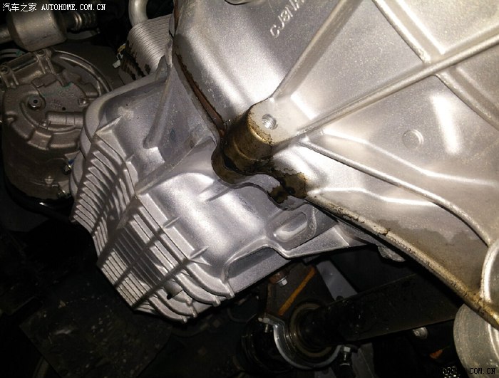

     今年三月份二保时,中大奖了
    修理完毕后,孤零零地停在4S的角落等着我。
