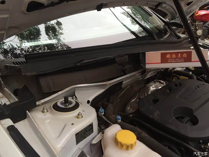

上个月去首保发现空调滤芯让老鼠给我啃坏了,后来检查发动机空滤也发现有老鼠做窝啦!但幸好空滤离下方还有点距离辛免于难。冷凝管塑料套也被啃坏了,好在没影响。
由于我的车长期停在路边,所以防鼠势在必行。材料很简单,普通的铁丝网就行,不锈钢的弹性太强不适合用。

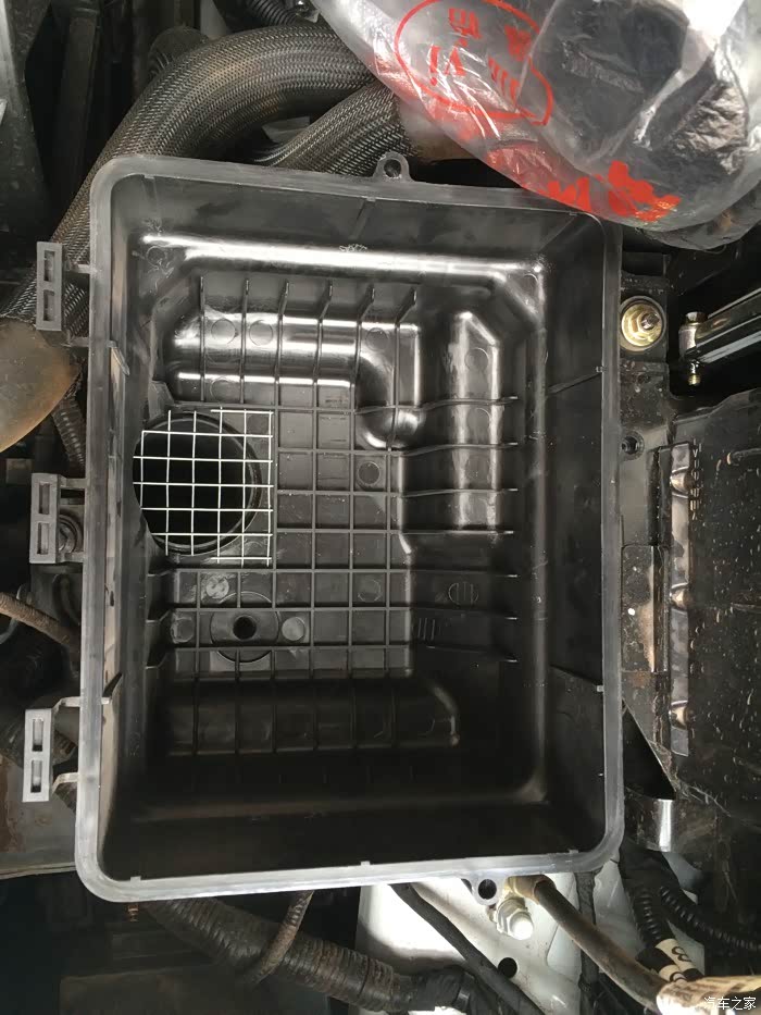

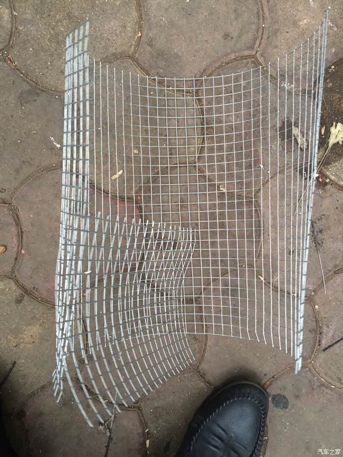

就是这种铁丝网,我选的1cm规格的。关于生锈问题我问了店家,这种网是露天围家禽的,一般不会生锈。如果生锈了我在换,下次如果要换的话就先喷一层防锈漆再装。
拆空气滤芯我就不啰嗦了,一般的都会。用斜口钳剪成图上的形状,记得要稍微大一点点,这样靠铁丝本身的弹性就可以卡主了。同时剪掉的铁丝成尖头,卡在塑料里面几乎不会掉了。搞完装好就行了。

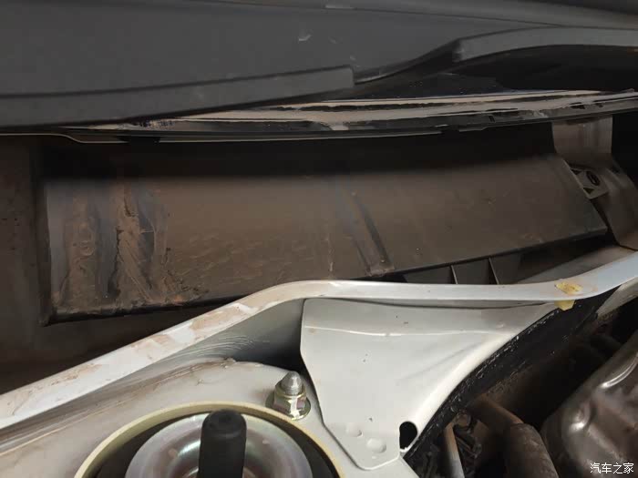

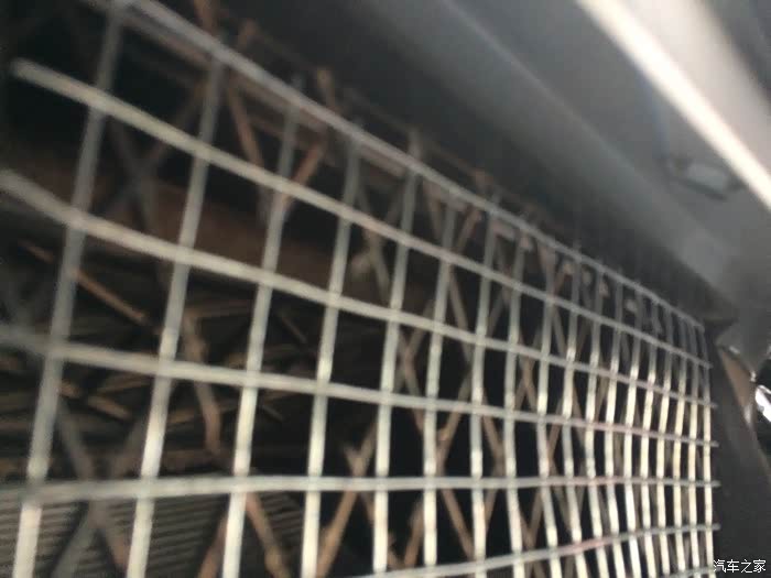

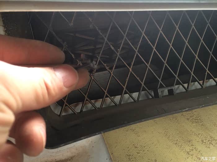

空调进气口就麻烦一点要先拆掉水槽塑料盖板,本想着拆了雨刷器的,结果发现不好拆也就懒得去搞了,正好进气口在右方。
拆掉螺丝后我用一个盒子卡主就行了。
拆掉进气口防水板,2课螺丝很简单。
看看老鼠的杰作!

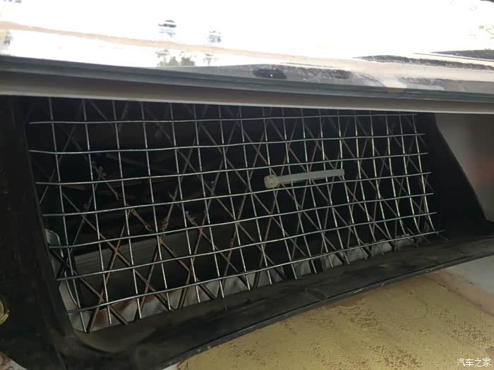

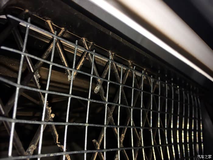

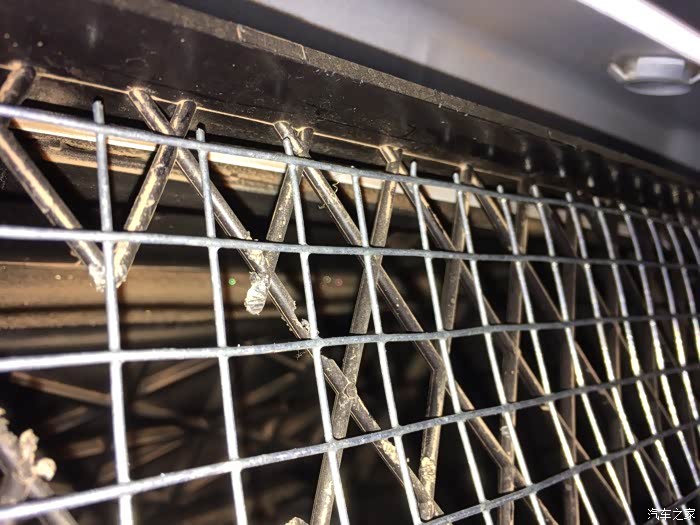

用铁丝网封好,我这里用绑带固定了一下,其实没必要的,但考虑拆起来太麻烦,就在上了个保险。我把铁丝网做的比进气口稍微大2mm左右,这样把铁丝按下去后四边就会朝外顶住进气口边边。要很用力扯才能扯出来。
完了按原来的装上就行了。这里可能有人佩服我,说我动手能力强云云了。。。那我就再上点悲催的地方。

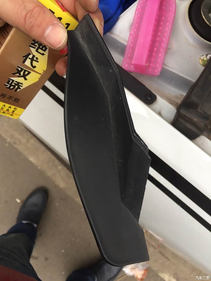

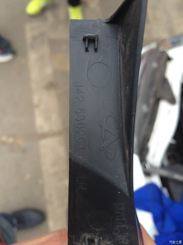

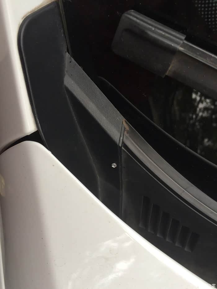

水槽板两边的边扣被我拆坏了!
当然这是难不倒我的。
找根痘针,或者什么针都行。打火机,从玩具上拆下的小螺丝。

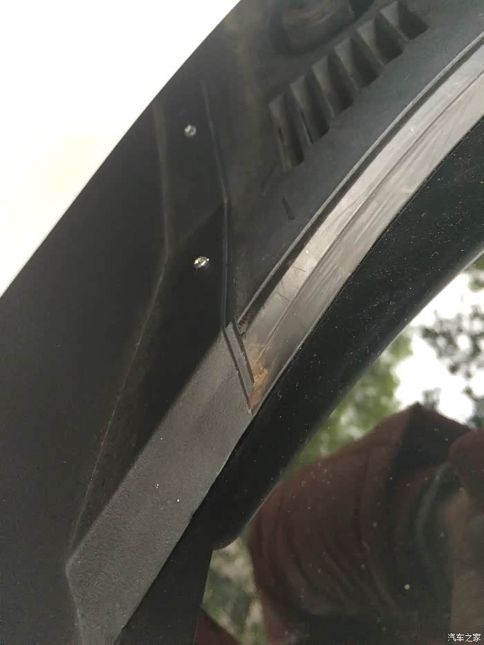

先把板子归位固定好,用痘针烧热在塑料上面打孔。然后把孔清理干净,最后拧上螺丝就可以了。
之所以要打孔的原因是如果直接拧会很麻烦,然后塑料会被螺丝挤压变形不好看,这里要用很小的螺丝,如果是大螺丝直接拧会把塑料挤破,要打孔的话又太大了,并且不美观。

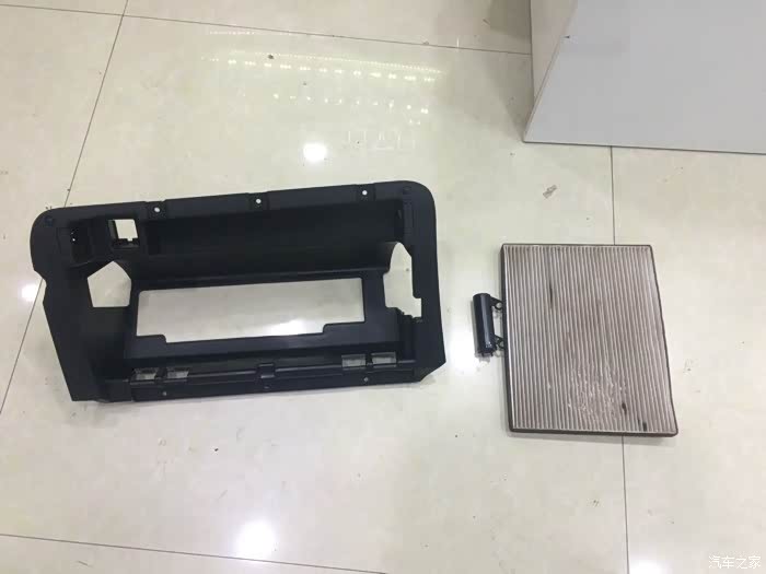

这两天突然发现手套箱没有阻尼了,结果拆开一看是上次首保的师傅把我的手套箱给阻尼器弄坏了!这里草他一下!!!
还有惊喜!!!
就是阻尼链接手套箱的塑料圈破了! 更悲催的是我拆手套箱边框时把边框给弄坏了!结果阻尼直接掉了!心中一万头**!! 空调滤芯被咬穿了。
现在装上先用吧,网上查了一下一个手套箱要200多,边框还在问价,如果边框不贵打算换个边框算了,手套箱就自己动手修吧。我发现奇瑞的塑料件不是很有韧性,不知道是不是汽车都是用这种。还有可能是天气冷了塑料变脆了。大家拆的时候千万要温柔哦哦哦!
