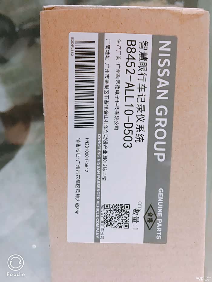

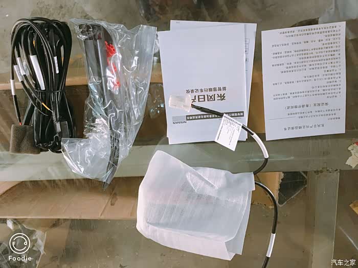

刚刚跟销售去财务交完钱领了货,先来一张,型号是B8452ALL10-D503智慧眼行车记录仪系统
这个的话是东风日产原厂精品出厂的,也不知道好不好用,拆开看看
拆开就五样东西(从左到右)
1.线束总成
2.固定装置
3.使用说明书
4.保修卡
5.智慧眼记录仪机子

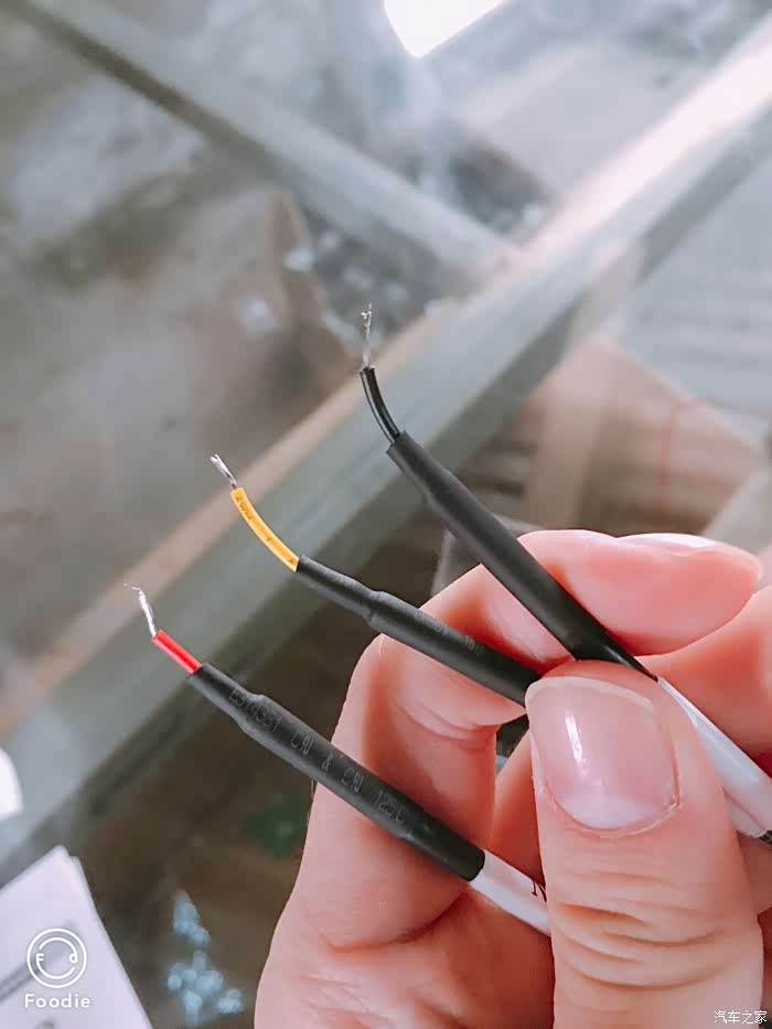

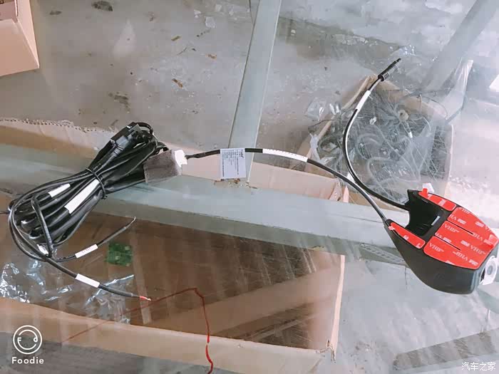

先来看看这个线束,这边有三根线,红色为控制电线(就是装在车门那边伴随车门开关会通电和断电的)、黄色 为常电线(就是一直有点的要接保险丝的)最后一个黑线为接地线(找个没电的铁接地就好啦)我也是听师傅这样说的

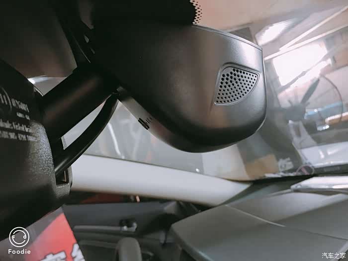

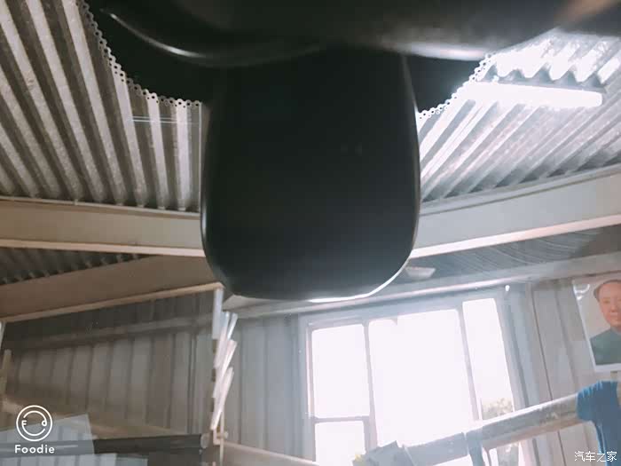

然后就是这个机子,小小个,是固定在挡风玻璃里面的上端,后视镜的前面,叫做隐藏式记录仪不会遮挡到我们看后视镜,挺小巧精致的。

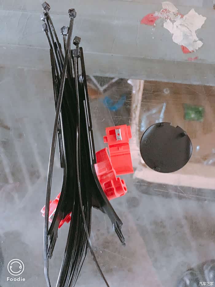

这个是绑带,是在固定一些线束还有安装记录仪用的
这个是说明书交我们怎么操作的,这个我后面会说详细一点,这个APP下载不稳定不要下这个二维码的
这个也是使用说明书,上面的开关如图示分为(电源键、拍照键、复原键、录像指示灯、电源指示灯)

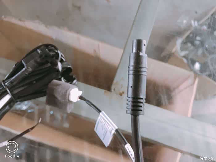

记住:智慧眼记录仪和线束那边分别有一个白色端口的互联要给他接起来要不然连接不了
这个的话是智慧眼记录仪机子的另一条线,这个是连接后摄像头的,如果没有打算装后摄像头的可以忽略

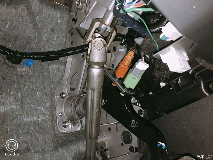

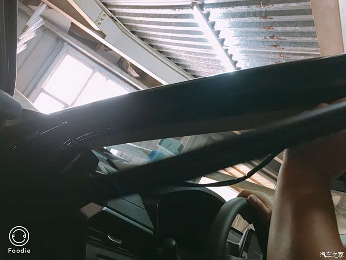

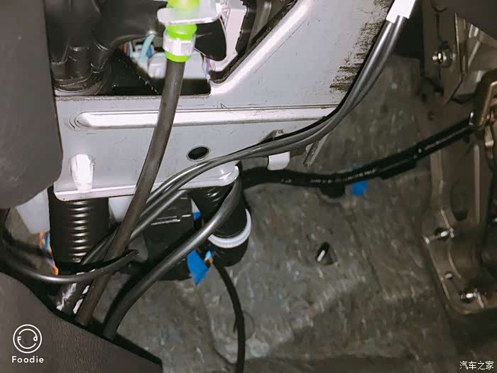

重头戏来了,开始安装,首先把A柱的内板和胶条全部拆下来,因为记录仪线束的线路要走方向盘转向机下面的在通往A柱接着走车顶棚前方然后在到达后视镜那边
对就是这样,把线路放进去然后在通到上方
下面的线路该接地的接地该接常电的就接常电
这边的线路比较暗,如果不会装的可以问下师傅,看哪条是常电哪条是地线

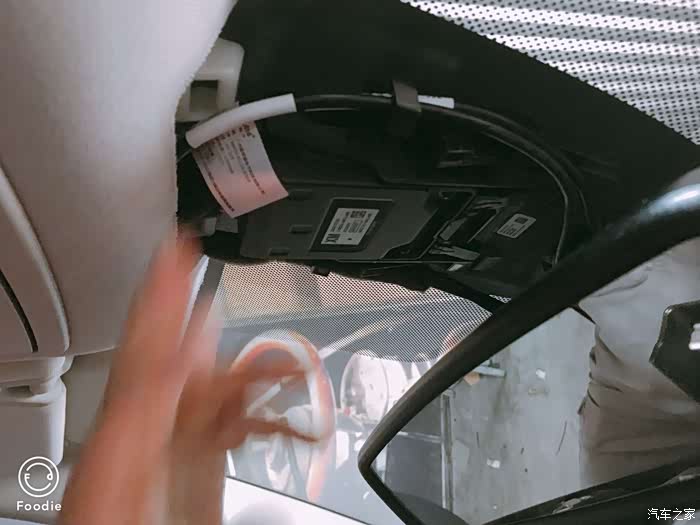

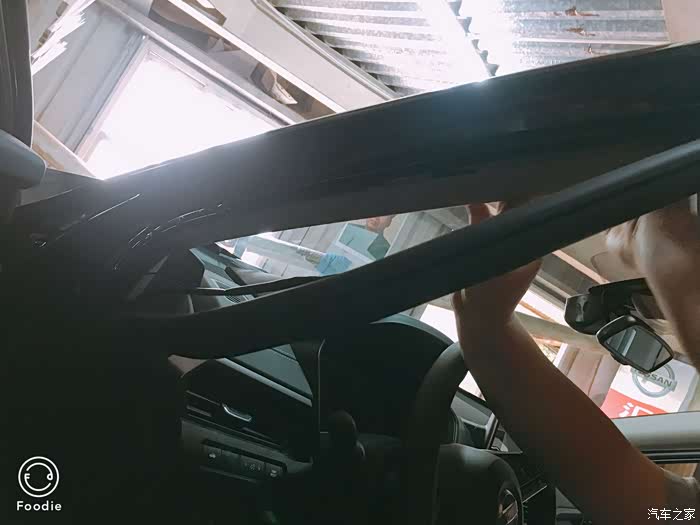

接完之后把顶棚上方的外壳也拆下来,线路从这边走
注意不要拆错了,把原厂的车道偏离预警也给拆了下来了
然后把这个智慧眼行车记录仪后面的背胶给他撕掉,如果玻璃是湿的还是天气潮湿都不建议装因为会掉下来,别问我为什么知道,因为我的掉下来过。
智慧眼行车记录仪效果图1
智慧眼行车记录仪效果图2
智慧眼行车记录仪效果图3

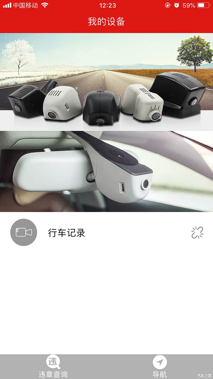

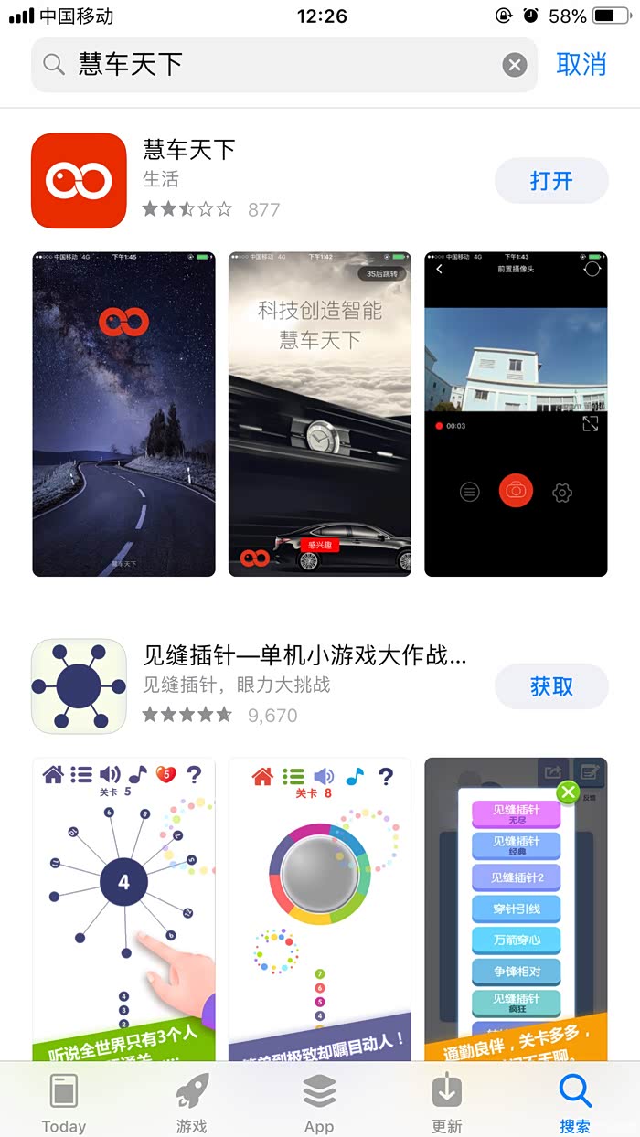

然后呢,到App Store或者安装APP市场下载一个软件(慧车天下),安装到手机上面

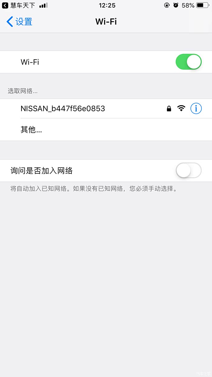

接着打开你的WIFI进行搜索,你会找到一个NISSAN开头的后面是一大串数字+英文的,然后点击连接,默认密码全国通用都是:12345678
这个是未连接NISSAN前的样子

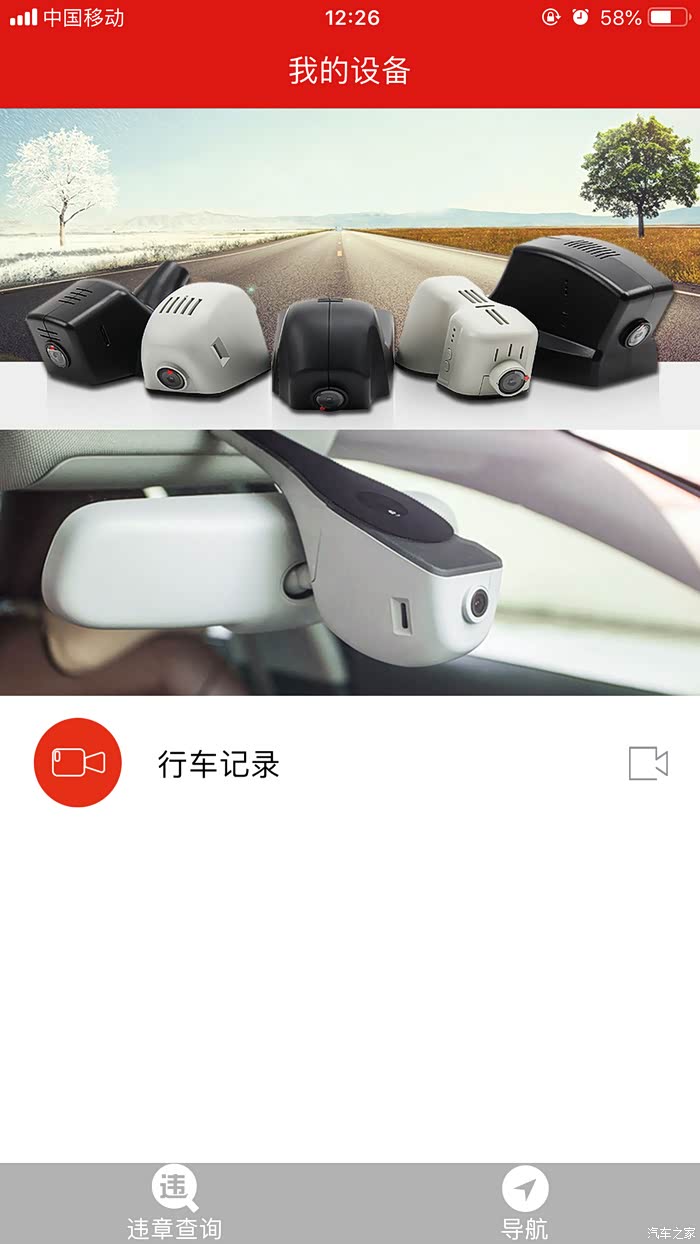

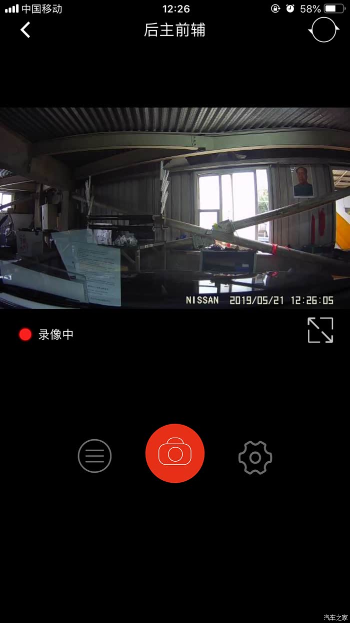

这个是连接成功之后的,那个行车记录四个字就会变成红色了,这样就可以开始查看啦
进入之后是这个样子的,高清1080P的像素非常清晰,还是让我感到有点意外的

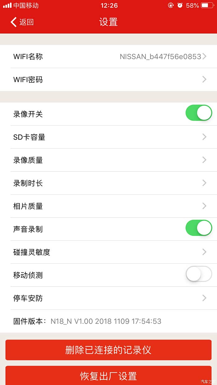

在右下角那边有一个设置可以调整内存卡或者记录仪的一些基本参数
最后,最重要的一点就是这个记录仪不会占用我们自己的手机内存,只会在连接WIFI的过程当中自己下载,断开自动清除,如果有车主想要自己去网上买一个回来装的话可以参考一下安装和使用图解,其他型号的记录仪安装过程都是大同小异,现在也没有人会把记录仪装在点烟器那边又危险又占位置,希望这些对有要自己研究安装行车记录仪的车主会有所帮助!
