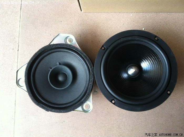

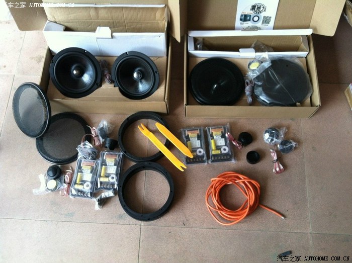

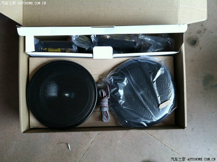

展示下新音响,网上淘的弗雷德产品,我的方案把原车上的都换下来,都搞成高低音分频的。

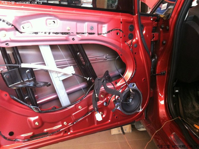

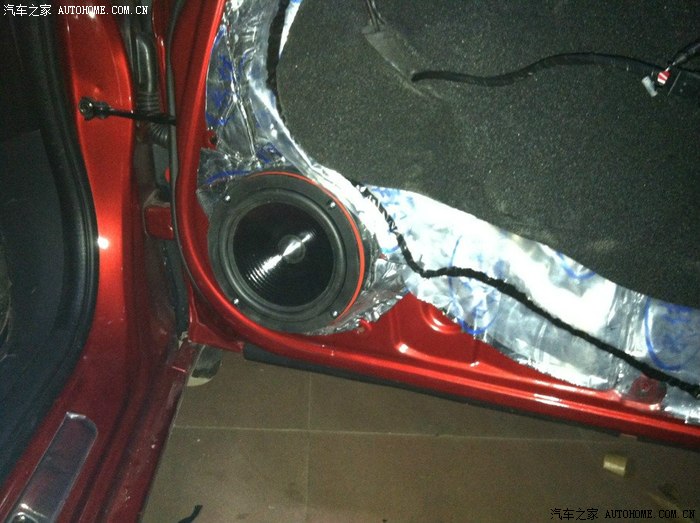

拆掉门板后的内部
新旧对比下,外表好看了,个头也大些。

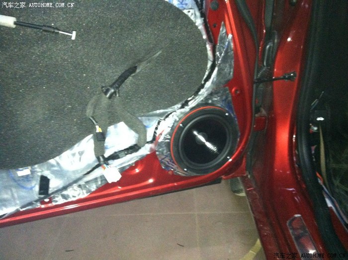

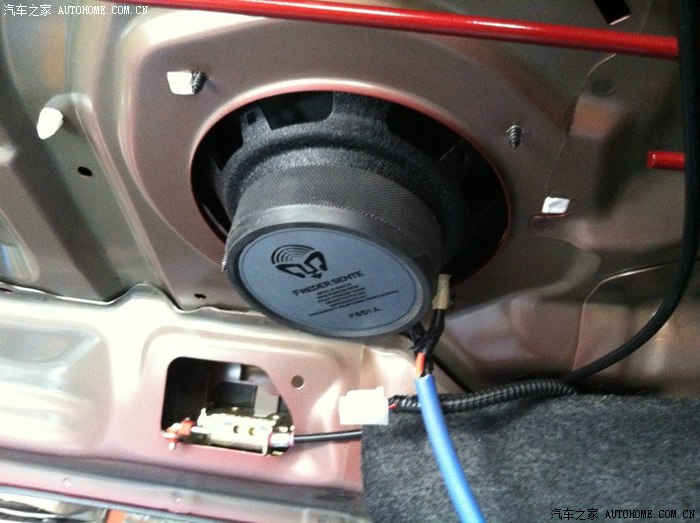

更换车门上的喇叭,在操作师傅推荐下临时决定做个4门隔音,据师傅讲可以有效降低车噪,减少干扰,让汽车形成一个密闭的空间,能更好的提升音乐表现效果。问了下价格也不是很贵,既然有这么好的效果,就成功被师傅说服了。回去后专门上网查了下,还真有这一说。(这师傅真是会做生意!)

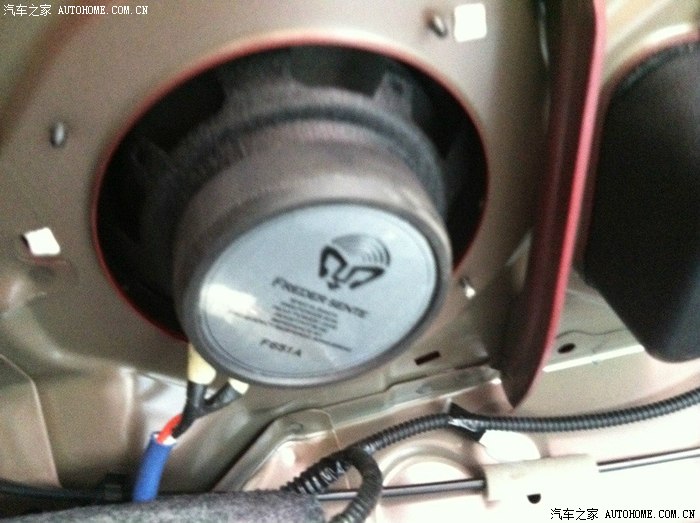

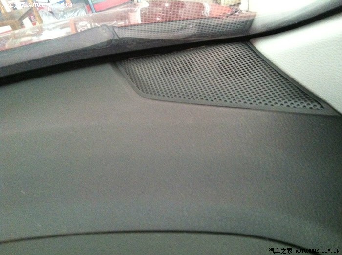

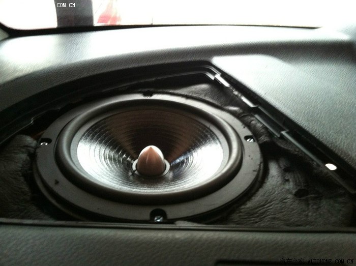

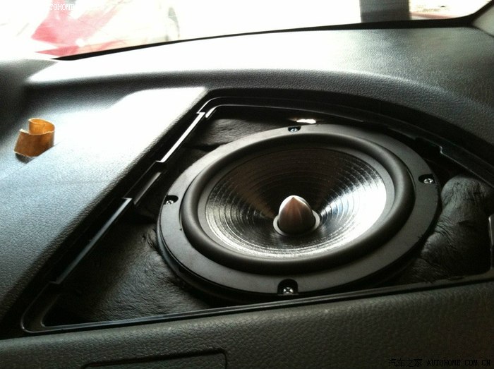

C柱旁的喇叭也换上去了

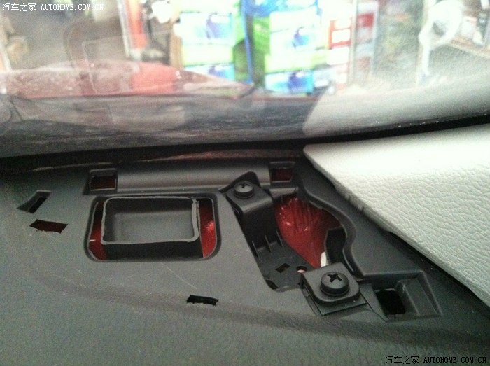

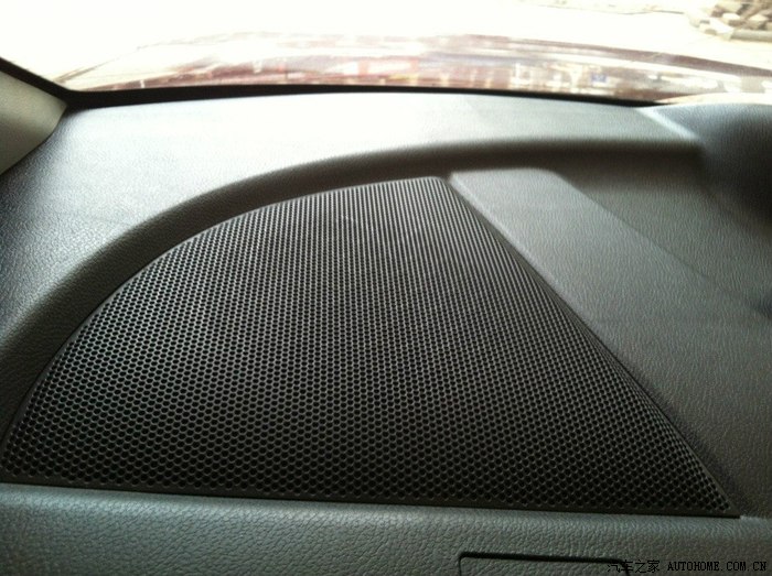

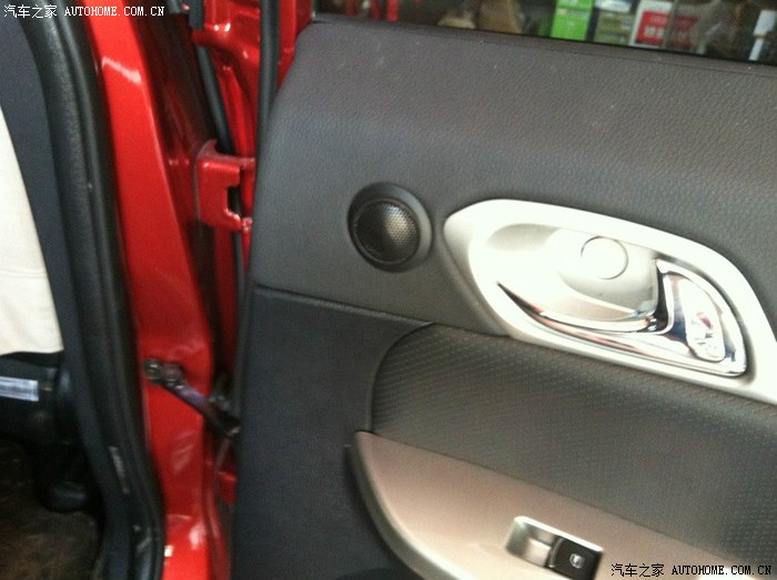

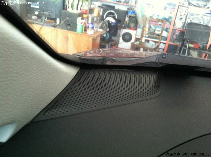

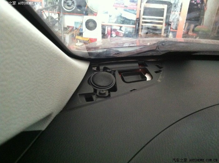

这是a柱旁边的高音头
因为不想改变整车的外形,主要就在原来的位置换的新喇叭。整个过程我在旁边看了,也没什么难的吗,下次再有好音响了就自己换好了。哈哈,目标就是向家庭影院的效果靠近!

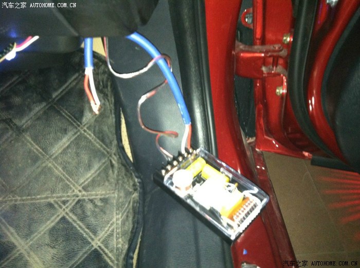

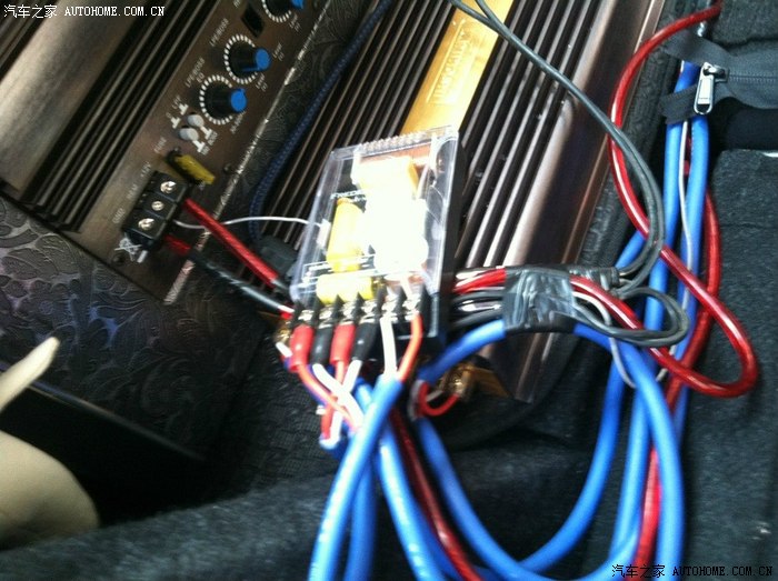

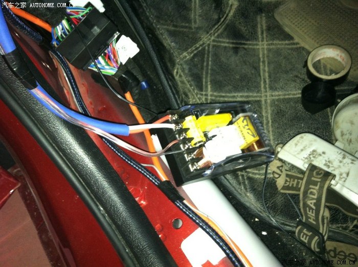

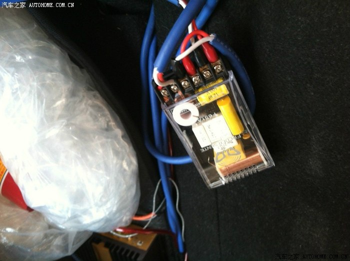

喇叭都装好了,接着就是接电线了,把高音喇叭,中低音喇叭都接到分频器上。
师傅手艺不错,整个线路都没怎么动,分频器也都找到合适的位置固定了。

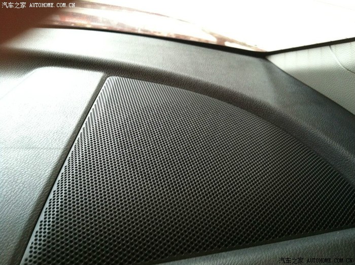

喇叭装好,线也接好了,把铁丝网、门板还原吧。
外表看着和原来一样哈,还是那么的美观,但是音乐响起的时候,那就和原来真不一样了。这套音响展示了一些我在原车音响上忽略的细节,再放同样熟悉的音乐,竟然有耳目一新的感觉,杂音少了,音乐更好听了。当然还是和家庭影院有一定的差距,但是比原车的效果好太多了。
