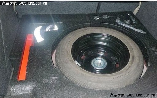

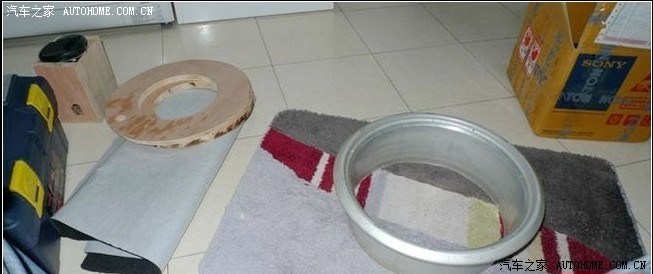

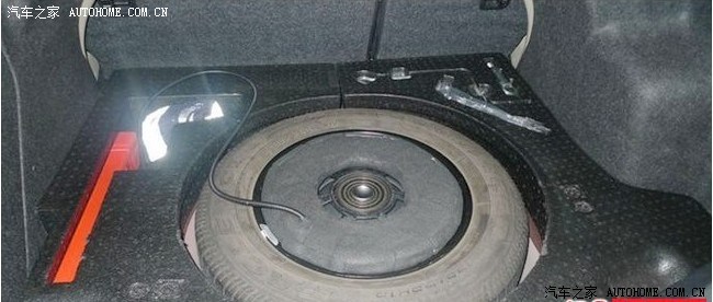

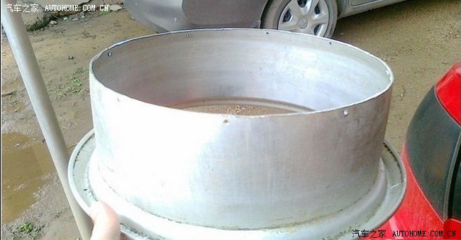

研究了下备胎低音炮,利用备胎的位置把低音炮放在里面,很多高档车原配的低音补充方案就是这样,优点不占用后尾箱空间。

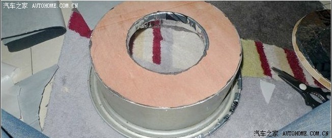

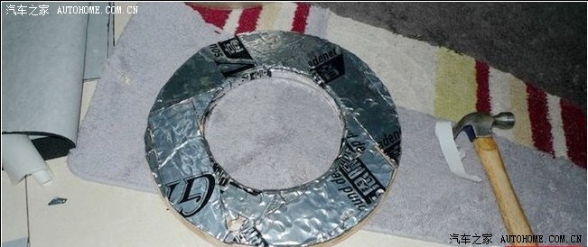

花了2小时和100元的工钱就把2块面板做好了,接下来就开始组装了

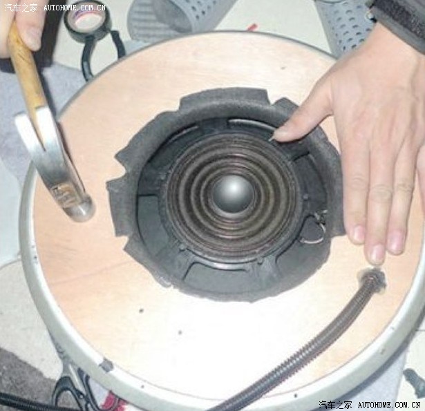

遗憾的是没有找到密度板材料就勉强用夹芯板代用,但我也有解决的方案,将面板内侧贴满止震垫,并用榔头敲打

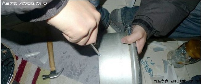

把底部面板和铝锅固定好

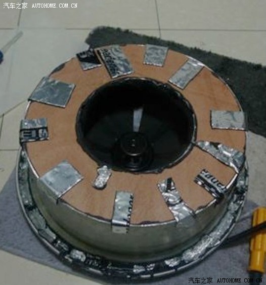

用螺丝拧紧

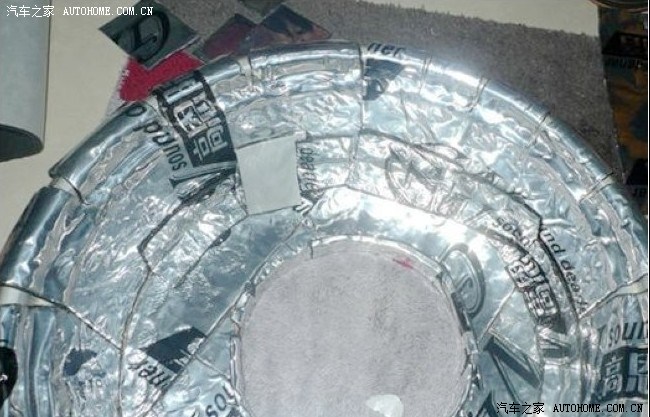

内侧全部贴满止震垫

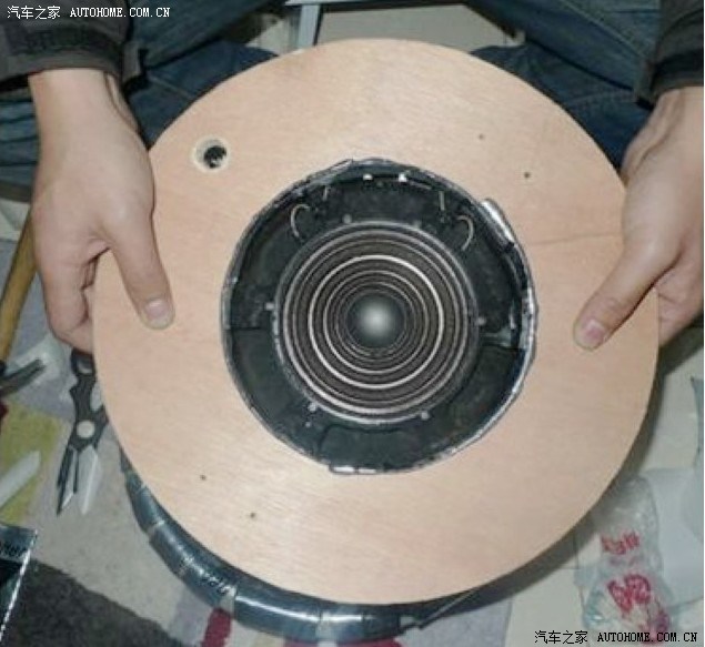

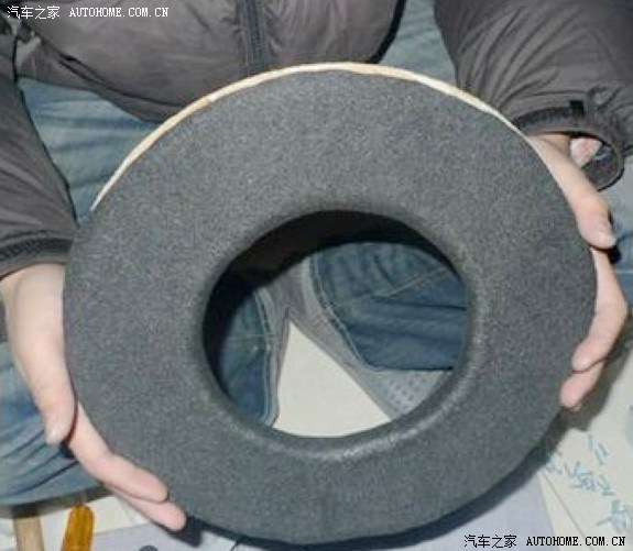

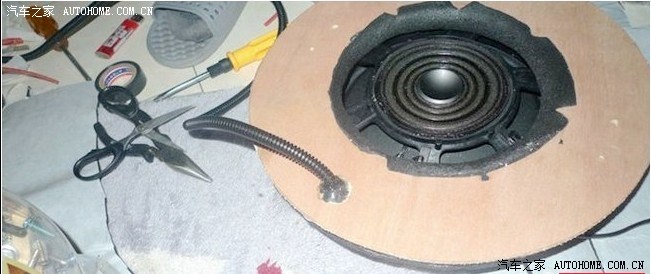

把上盖也内侧也贴满止震垫,比好喇叭的固定位置
上盖的正面

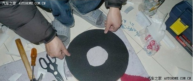

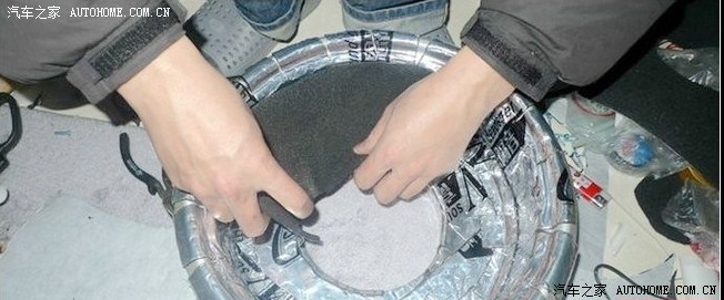

在上盖的内侧的止震垫上再贴一层隔音棉

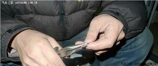

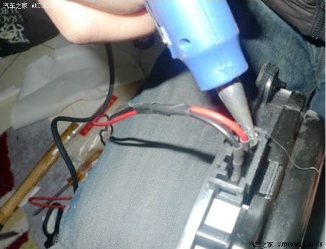

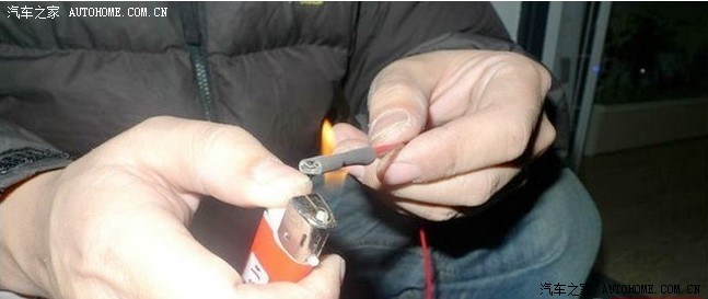

制作好喇叭插头
用热缩管包裹好
确定好极性之后用热熔胶固定好插头,防止以后接触不好

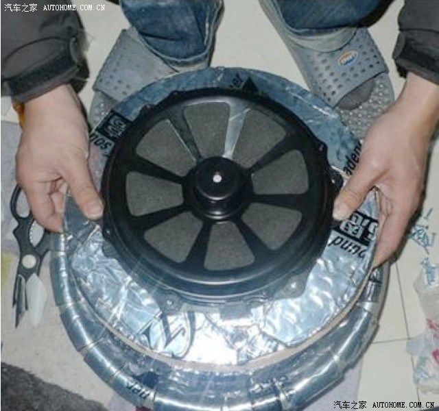

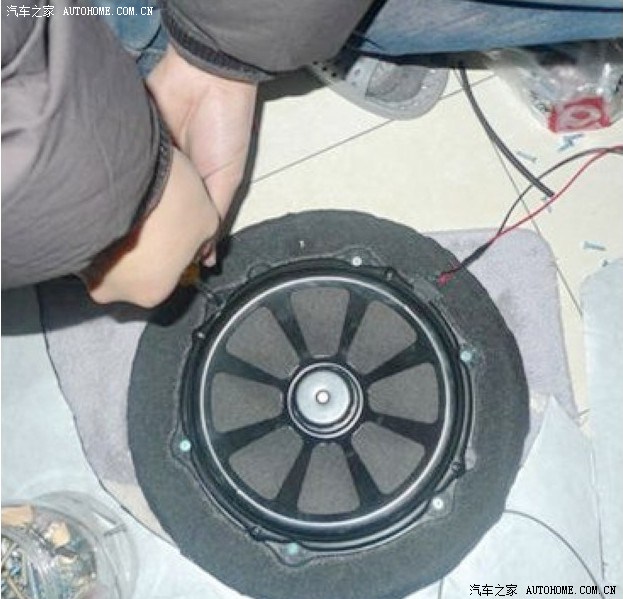

把喇叭固定在已经贴好隔音棉的上盖上面
上盖就完工了,接下来把内胆贴满隔音棉
把内胆和上盖组装好

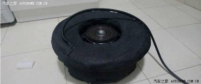

开始贴外层的隔音棉,贴这层隔音棉的目的是为了防止内胆和备胎钢圈之间摩擦撞击发出声音

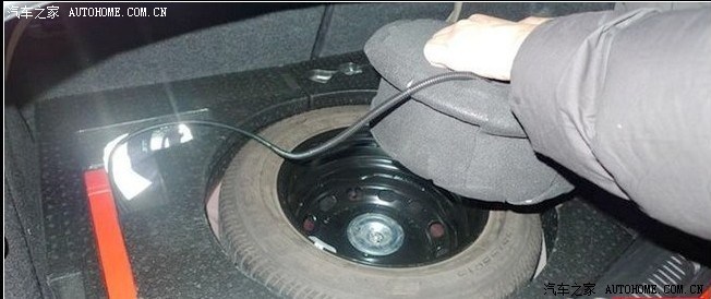

把做好的宝贝放进备胎内
