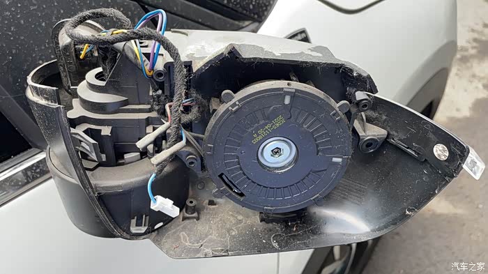

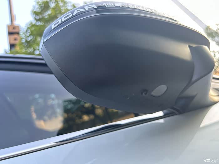

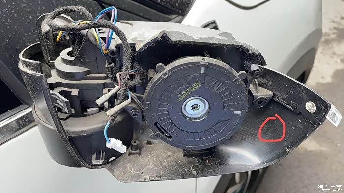

今天研究了一下所需的配件和改装方案,更换前杠上面原厂带摄像头的中网,倒车镜在不影响照地灯的情况下通过技术手段外拉达到原厂23款的效果,后摄像头还用原厂的摄像头外壳,这样就可以完美匹配了,接下来就是搞配件做准备。网上一查配件,那个中网需要将近200元,而且还得拆前杠,比较麻烦,拆倒车镜还好,轻车熟路,关键是如何在倒车镜上开孔,然后还能让照地灯正常功能互不影响,后门摄像头也没问题,主机就更简单了,准备到时候和朋友一起动手改装,敬请期待。
