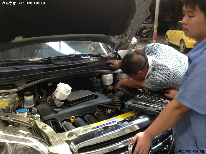

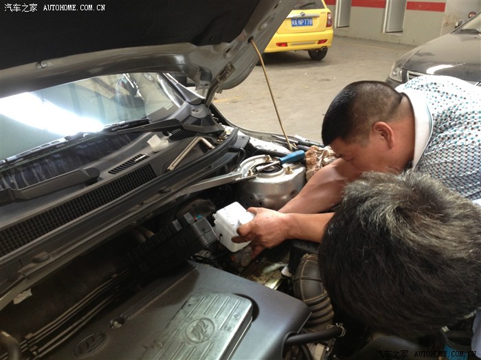

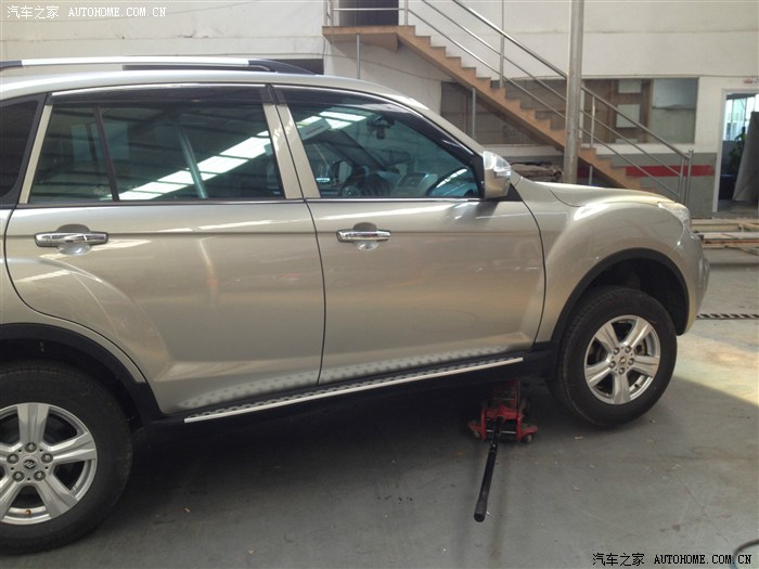

        主管说要更换刹车泵,那就换吧,在保修期说换就换了,看图。
        小六架了起来,检查刹车片。
        在拆除原来的刹车泵

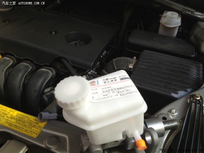

        这是新的刹车泵,原厂的。
        装上新的刹车泵

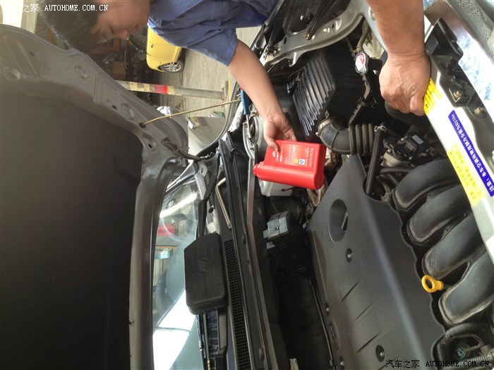

       添加新的刹车油

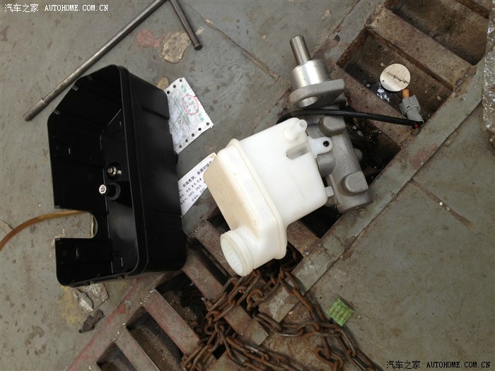

      这是换下来的刹车泵。

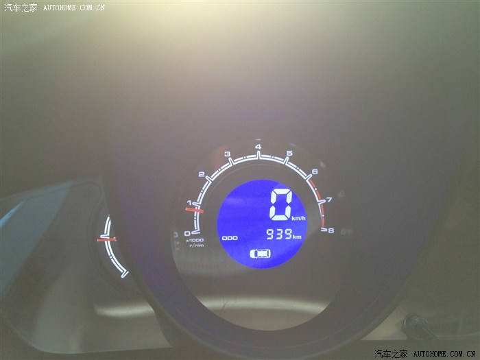

     小六开了九百多公里。

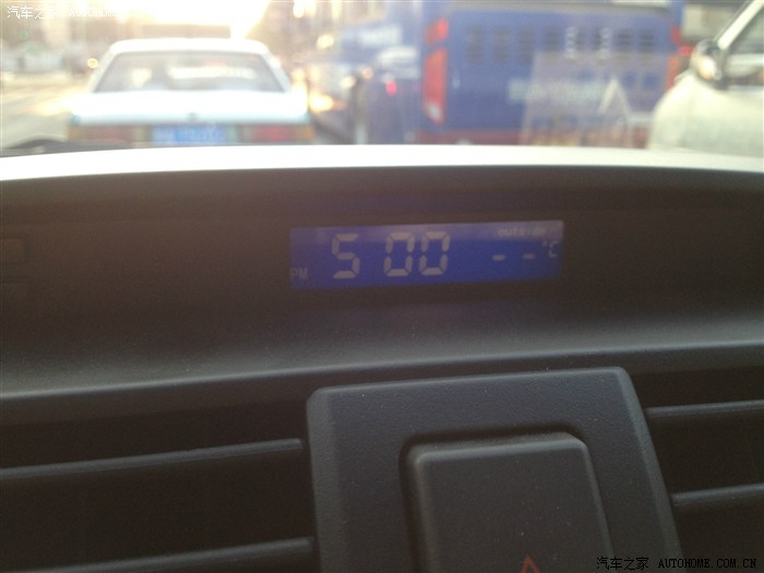

    这个温度指示也会这样,不知道是温度过高还是哪里失灵了,一会有一会无的。大家不知道遇到过没有。
