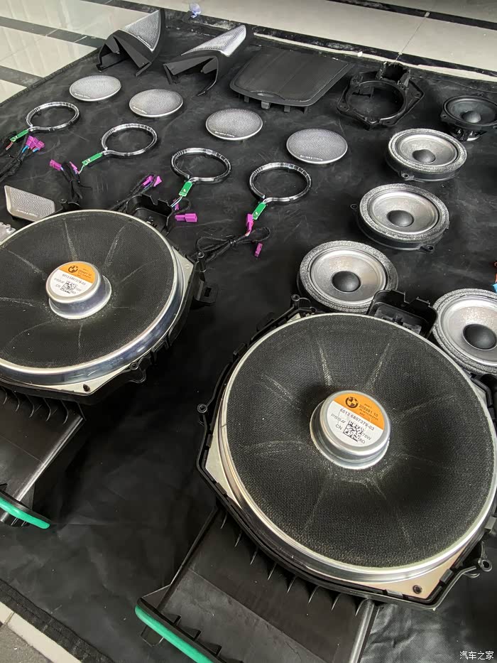

北京X3车友,考虑给自己的爱车装套哈曼卡顿音响,在搭配发光盖板,提升一下氛围感,顺便把档把换成水晶挡。之前店里X4M升级宝华音响,原车拆下来的哈曼音响套件,正好给X3车友安排上。

7中音7高音2低音—功放
中置一个环绕(1高音1中音)。
前门左侧2个音响,(1高音,1中音)。前两个门加起来—共2高音2中音。后面门—侧为1高音1中音,两侧加起来2高音,2中音。

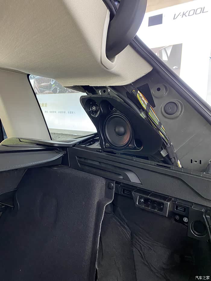

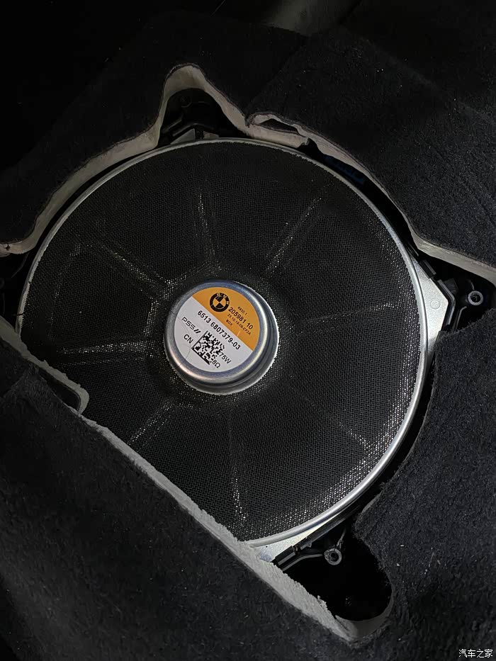

后织物台—侧一个环绕(包含1高音1中音),一共2个环绕(2高音2中音)主副座椅底下—侧一个低音。(2低音)

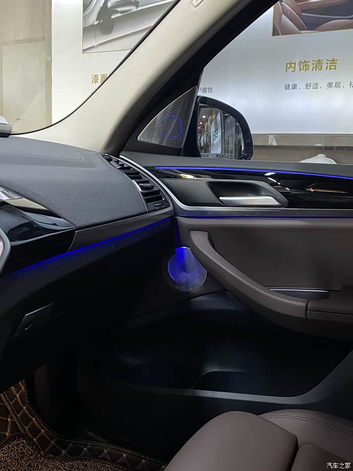

主副驾脚窝低音,银色的中音喇叭,因为要装发光盖板,需要做反光漆,来提升盖板发光的亮度。

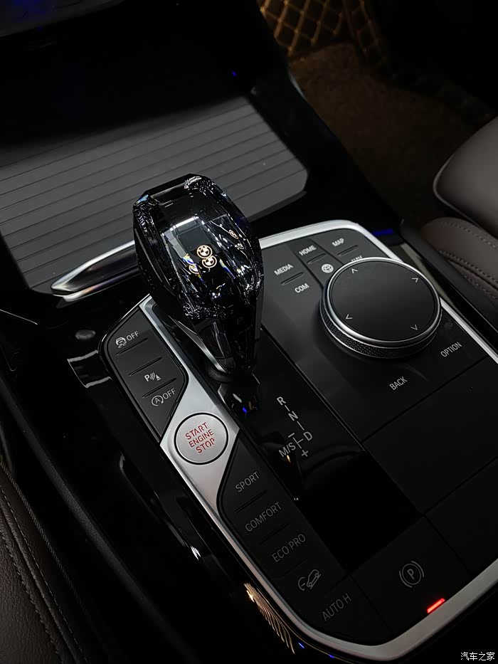

宝马LOGO款,原厂水晶档把,施工档把头需要全车断电,在进行拆装。而且,原厂的档把头需要通过刷隐藏的方式来点亮。副厂档把头不需要刷隐藏。通电就会亮。
脚窝低音已安装,所有扬声器加装的位置,都有原厂预留固定安装位。直接替换配件加装即可。
后置物台D柱—对哈曼卡顿环绕,—共2个环绕,内含有1高音1中音
替换的D柱饰板

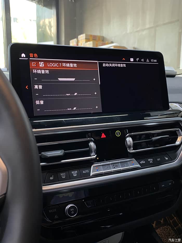

安装好需要通过宝马电脑进行编程,主机界面就会显示出哈曼卡顿音响的均衡器调节界面。
发光盖板同步原车氛围灯颜色,整个驾驶室内更有氛围感,不单调。
点亮后的原厂水晶档把头,颜值也非常OK。
