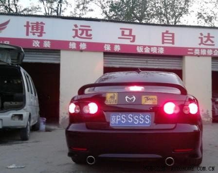

1. 首先不考虑多明戈 -- 米的问题
2. 需要保留原有雾灯的功能,方向盘的拨杆能控制点亮雾灯
3. 需要实现打开小灯开关,4个尾灯刹车灯同时低亮
4. 踩刹车时4个小灯高亮,如果在开启雾灯的情况下踩刹车,要求4灯高亮,雾灯亮度可不变
干掉原有雾灯的方案不可行,我经常会行驶在多雾路段。
方案1  将原雾灯位换成双丝刹车灯,右侧对应雾灯的空位加上双丝刹车灯,
雾灯位双丝刹车灯由3个开关控制,小灯可以控制点亮,刹车或者雾灯开关控制高亮。
这个实现方案是否可行,请动手能力强车友帮忙想想,是否需要考虑刹车开关和雾灯开关的压差的问题,
是不是都是标准的12v,是否会形成电压回流?
方案2  在雾灯反光碗中打孔加个刹车灯,貌似很影响美观啊
方案3  去掉一个倒车灯,将左侧倒车灯换个红色高亮LED灯,这个灯由原来雾灯开关控制,
将雾灯位换成双丝刹车灯,这个不影响美观,也能兼顾雾灯的功能。相对第一种方案,电路改动没有风险性,
请车友多多指教啊 呵呵
