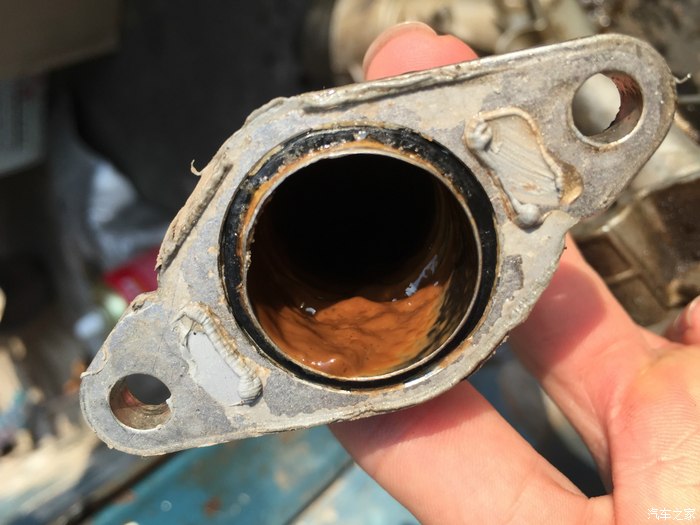

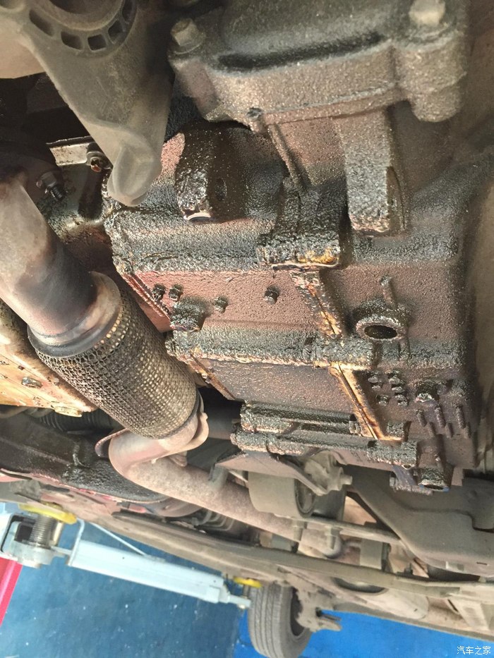

后来证实这个变速箱有漏油,但是很轻微。基本可以忽略不计。。罪魁祸首是机滤底座。但是后来发生的事超乎想象。

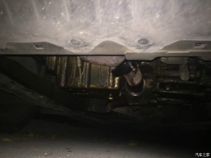

第一天地盘上基本全是油泥。多数是机滤底座楼下去的慢慢地溅射到其他部位。
到处是油。

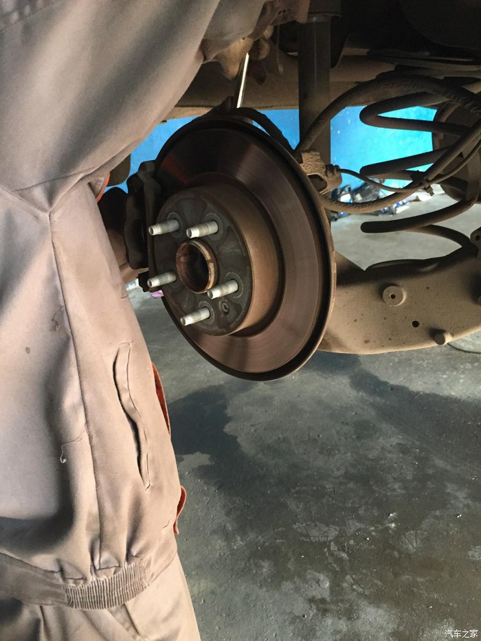

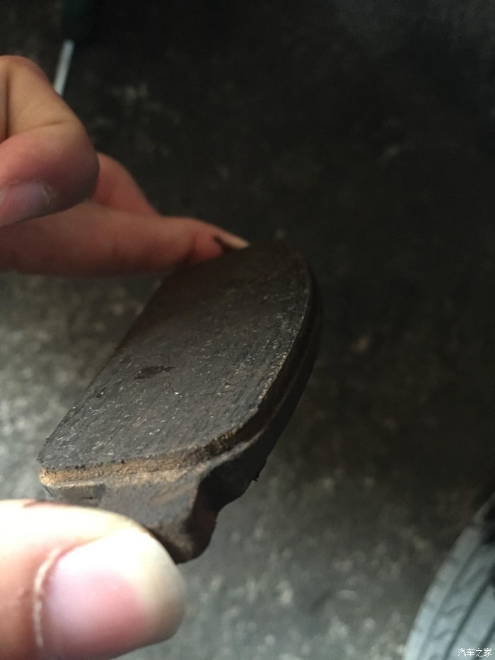

反正来了一趟。把刹车片换了。
上次换了前片,这次一看后片已经这样了。。。

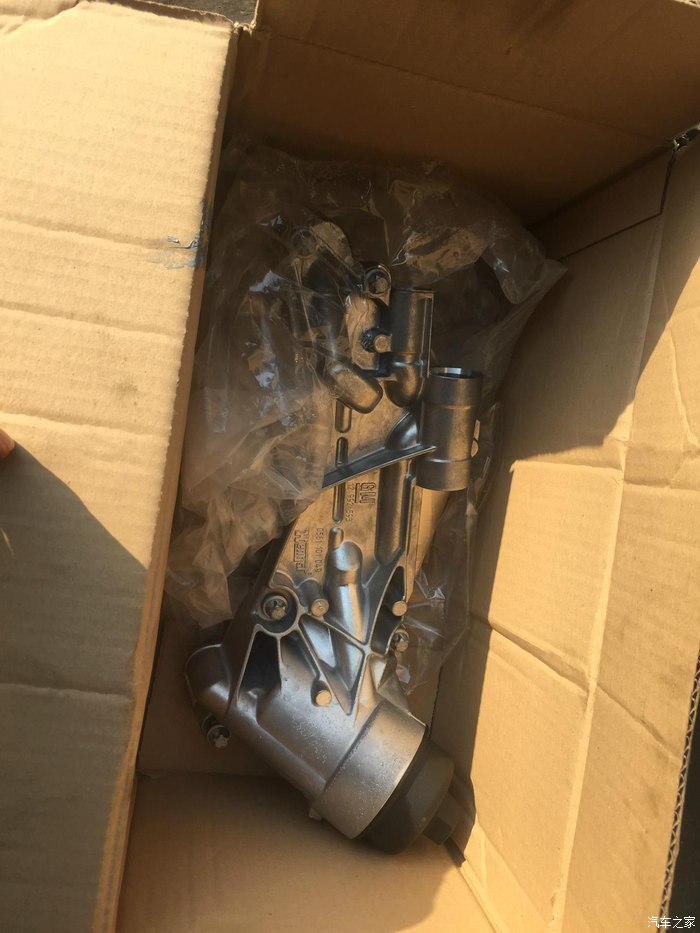

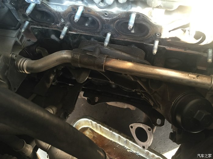

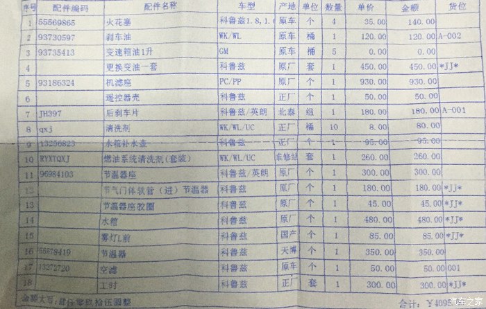

各种拆。。因为之前换过机滤底座密封圈。这次还是这出问题。索性换了一个机滤底座总成。
新的总成来了。里面居然还带机滤。。贵点认了。

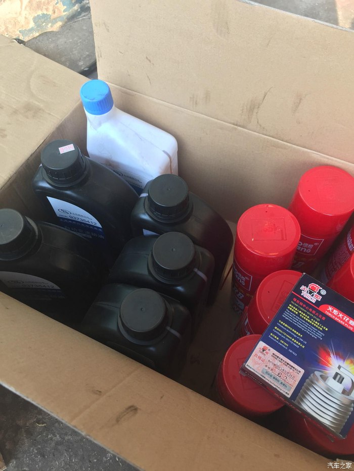

其他配件,变速箱油5L。实际用了4L多。剩下的补了点助力油,抽出来一看助力油尺沾不到油了。。。化油器清洗剂这东西至少用了20瓶。。火花塞。。貌似一般。按车主说的,能用就行。。。刹车油也顺便换了。

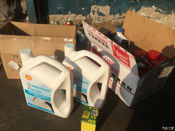

然后自备了壳牌防冻液。机滤没用上。曼牌的小贵啊。

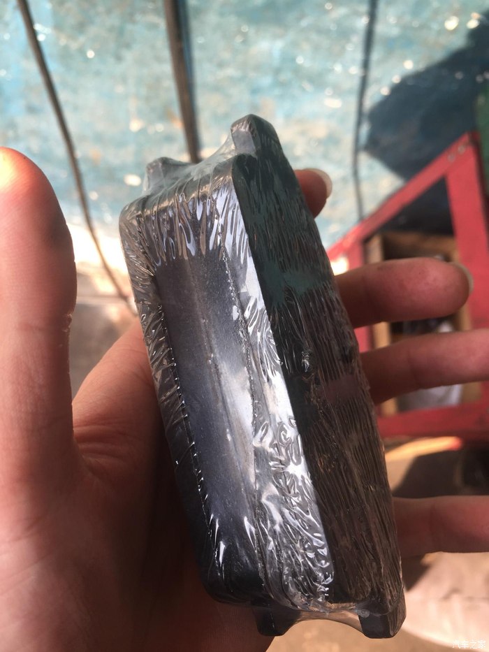

新的刹车片。。。确实很厚。。。。

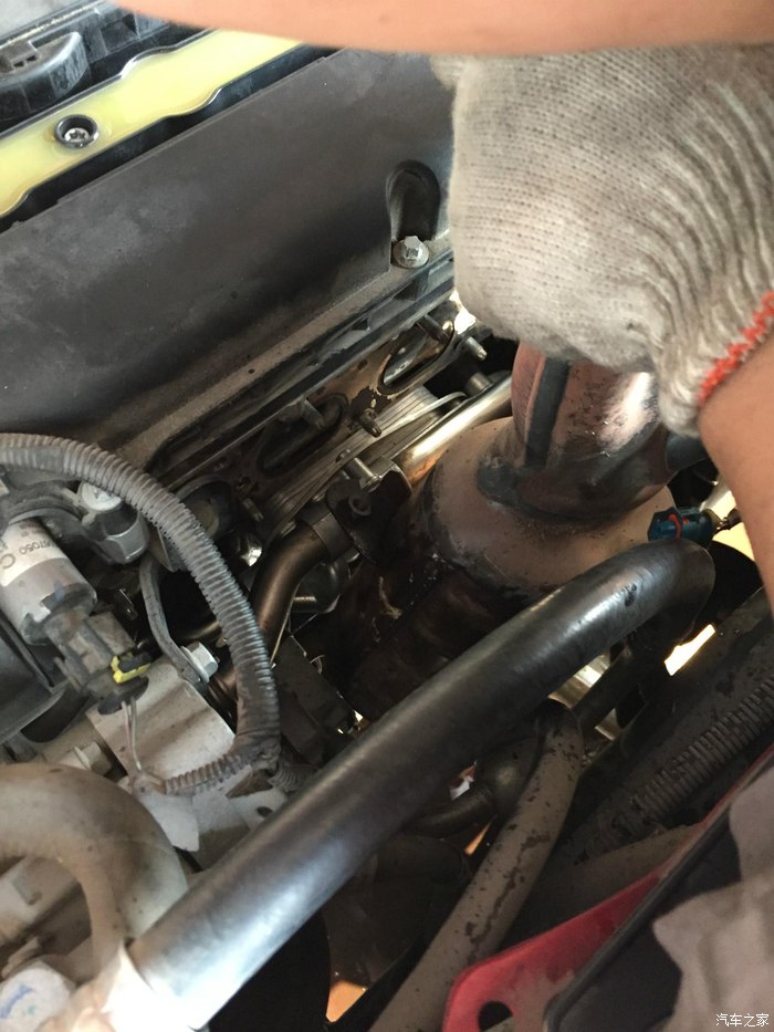

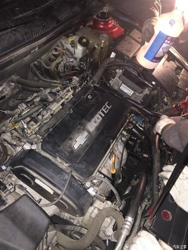

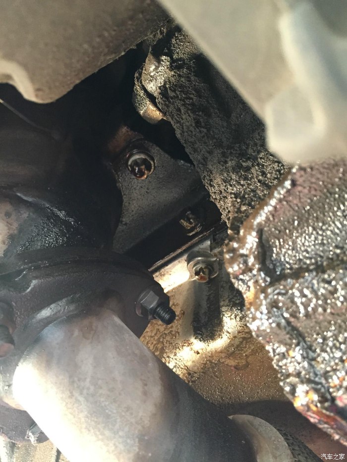

罪魁祸首马上就要被拆出来了。。。修车师傅去找东西把三元的口覆盖住。免得机油流进去。我顺手拍几张。
上次换的密封圈。。感觉被坑了。。一年多。完犊子了。

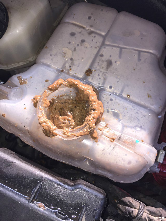

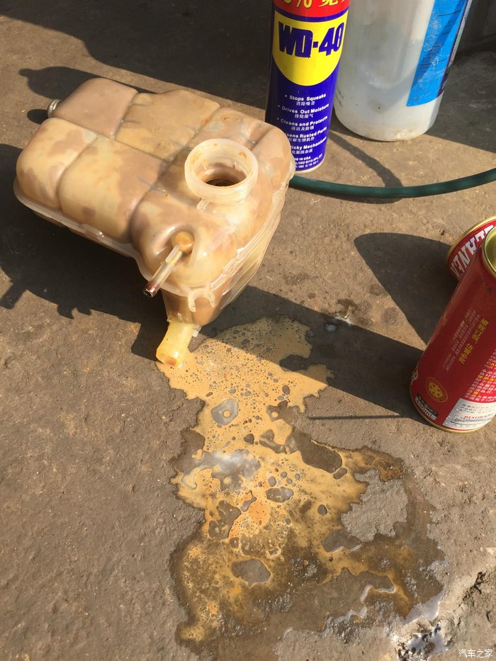

这个跟还芝麻酱似的东西顺着水道全车走。而且一般的水根本冲不下来。
这个应该是换好新的了。

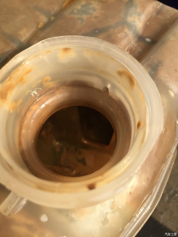

原本不想换这个水壶。。但是洗不干净了。水往回返。里面全是这个。。
简直恶心的没救了。

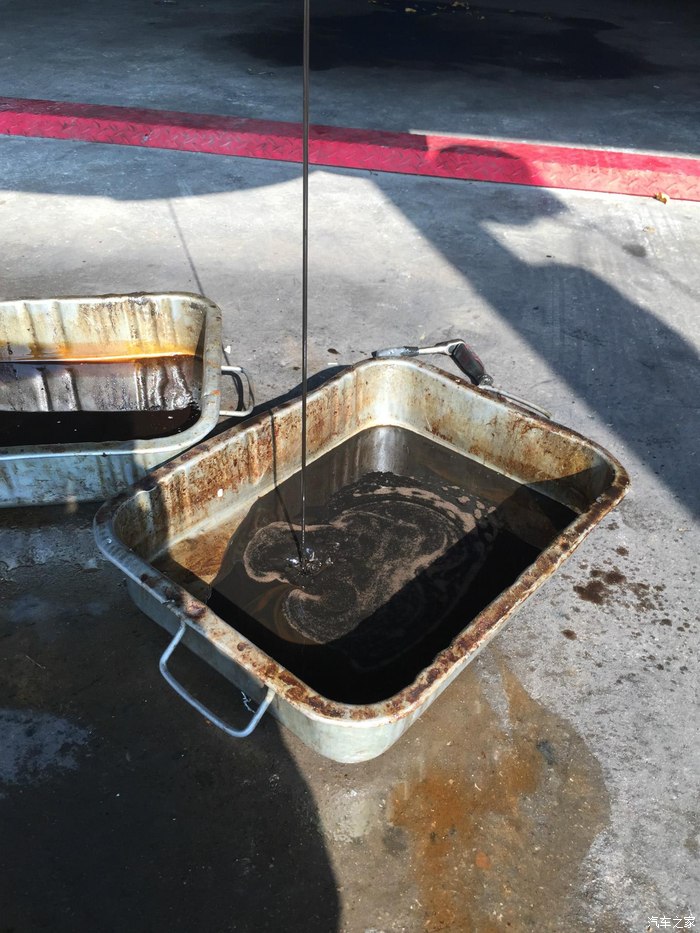

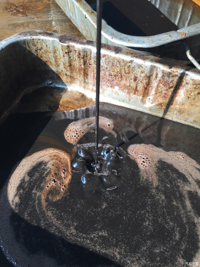

这是变速箱油。。。已经是深黑色了。。
泥浆的即视感。。
原本的新壶。。接上水管就给废了。小工后来洗了半小时才洗干净。在车没问题之前。一直用自来水和原车旧水壶。没问题了才换上的防冻液和新壶。
后来悲剧了,水不循环了。。那个水油混合物在高水温的情况下还是的扒在管壁上。

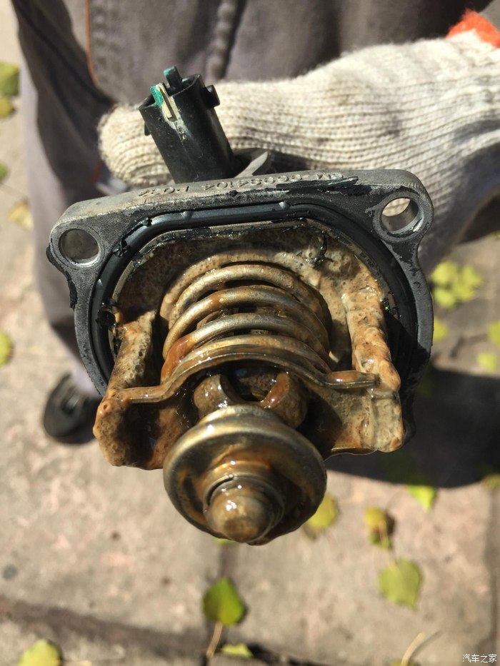

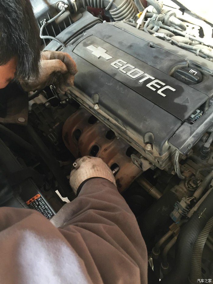

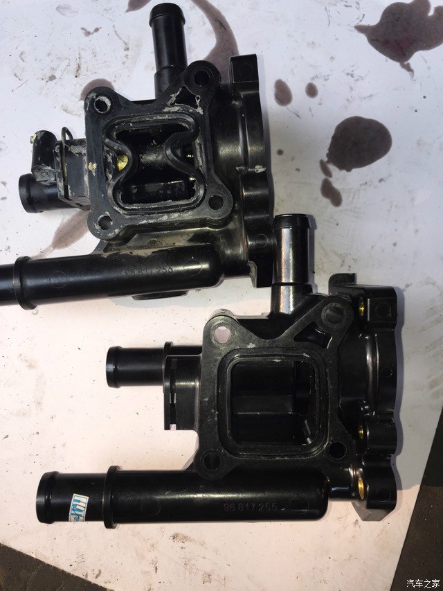

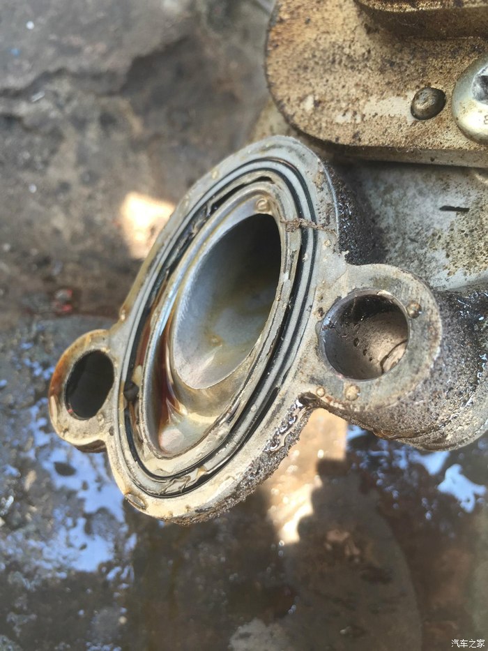

因为堵得太严重了。说嘚彻底清理下,把节温器和底座都拆下来了。。节温器拆出来跟一个陀螺似的,油泥糊住了里面的全部。节温器底座之前疑似被拆过,里面的密封框是碎的。密封圈就那么着在里面塞着。。

第二天我又去了。。。这机器还真皮实。。里面都快被油泥糊死了。。居然一点异常都没体现出来。

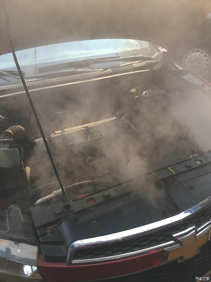

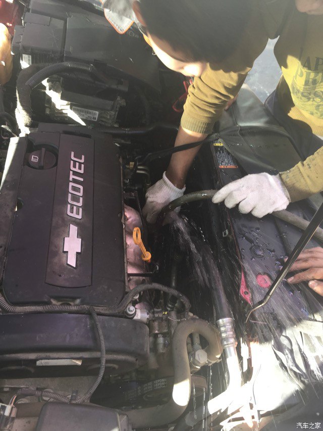

原本说是要拆缸的。。。后来决定用洗涤灵试试,油渍实在是下不来。。
第二天的节温器。。比第一天好转了一些,后来还是换了个新的。
第二天还在洗管道。。

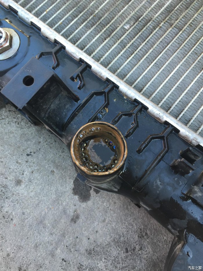

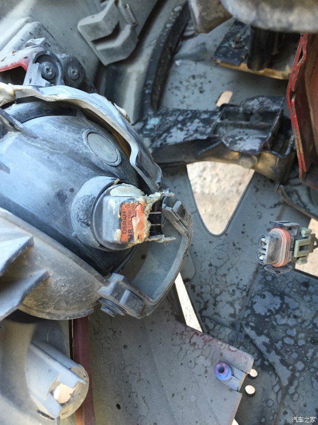

后来决定换冷凝器。。再次吐槽这个改灯的地方。。。什么玩意啊。
雾灯换了新的。。灯跑底座化了。。灯架是粘的。。。
拆下来的水箱。。。。手指伸进去全都是泥。。能正常流水才怪呢。。第三天我没去监工。。修理工也洗的差不多了。水箱还节温器都换了新的。
最后差不多花了这么多。。贵不贵的不重要。车修好了就好,换了好多新配件。

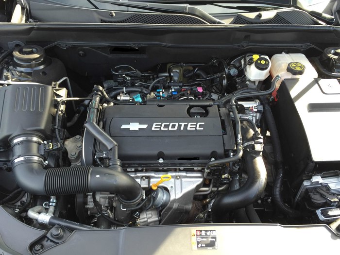

最后这是我车的机器。。开了一年了。隔三差五就擦擦。。。。车说的过去就是变速箱拖累了这个车。。不过前几天试驾新科鲁兹。7档双离合还是挺迅速。。。感觉比现在通用的要灵敏很多。。

水壶已经洗不干净了。
新水壶装上还是这样。。。
节温器底座车主之前不知道再什么地保养的,拆过,但是被拆坏了。上面原车的密封圈是瞎装的。里面的塑料槽还碎了。大修3天。抬缸盖。全车水管路清洗。。。顺手换正时。

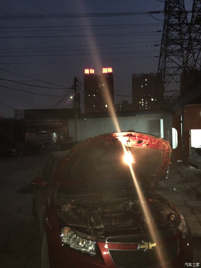

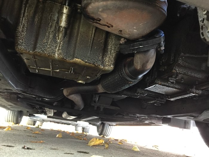

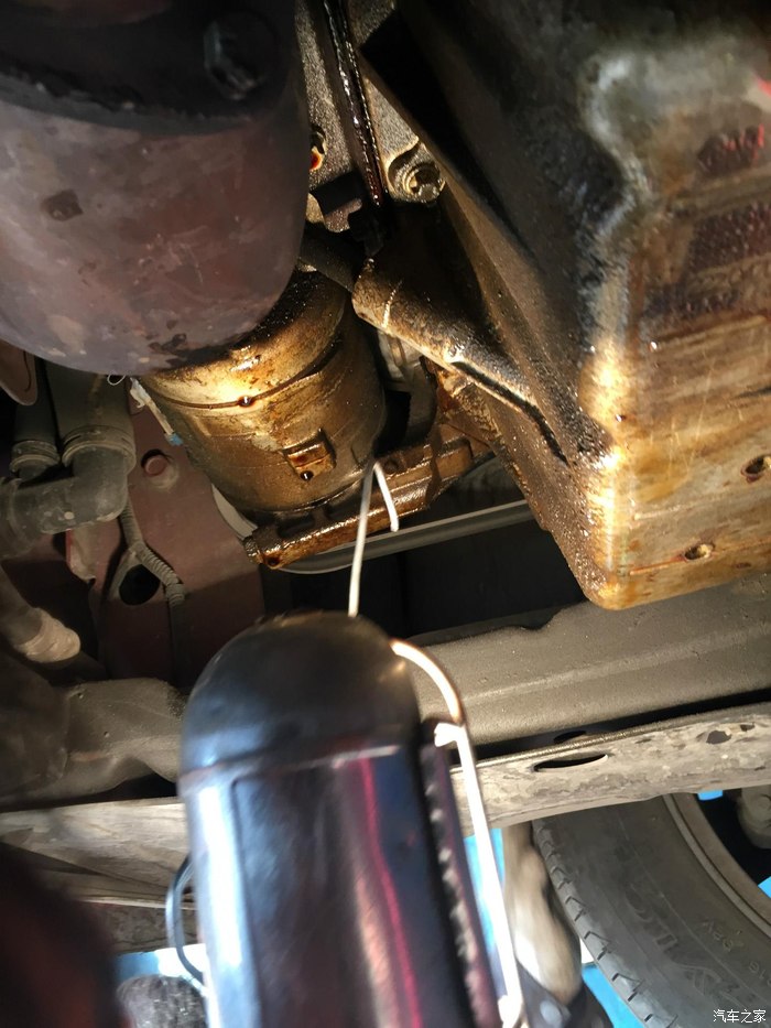

求助,车不是我的,是我哥们的车。保养时才发现有多严重,哥们属于把车当工具的人,除了保养和加玻璃水基本不开机盖。以前保养时发现有渗油,但是不严重,这次发现漏大发了。。。今天我看了下,变速箱基本上基本全是油。油底壳上也是油,三元催化上也是油。。拍了张图片。反正就是这样,感觉是上下都漏啊,上面应该是机滤底座漏下去的,去年修过一次。换的密封圈,才一年多。又不行了,停好车后从上面向地面上滴油。。应该是机油,但不严重,这从图上看是不是得修了,朋友说老能闻到某种油的味道。。不知真假。。。这个要修是会不会留下后遗症啊???车是10年1月的1.8SE AT,跑了5万8。各位有没有相似情况的,麻烦给说下。
天亮了,更新一下。。内容为限制级,诸位请勿吃饭时观看。以免造成身体不适。

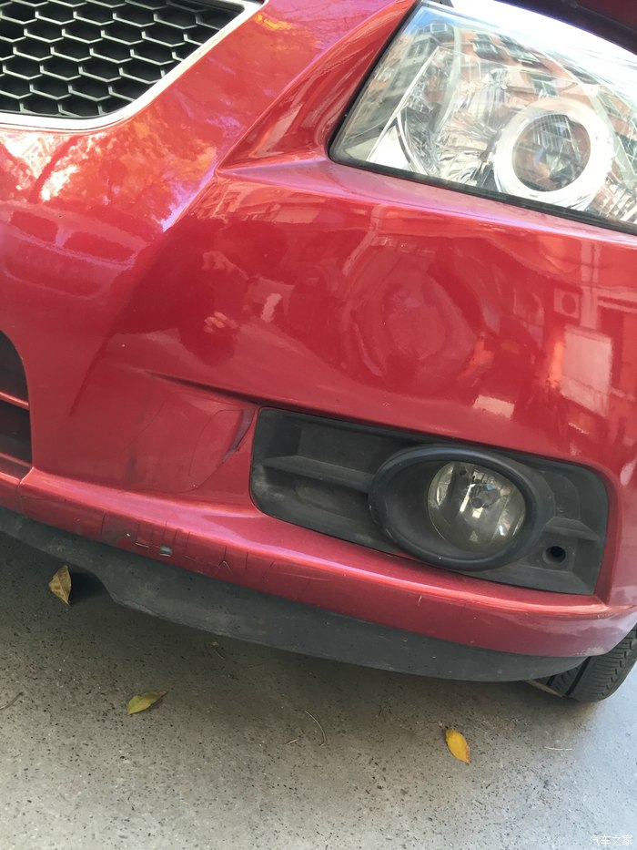

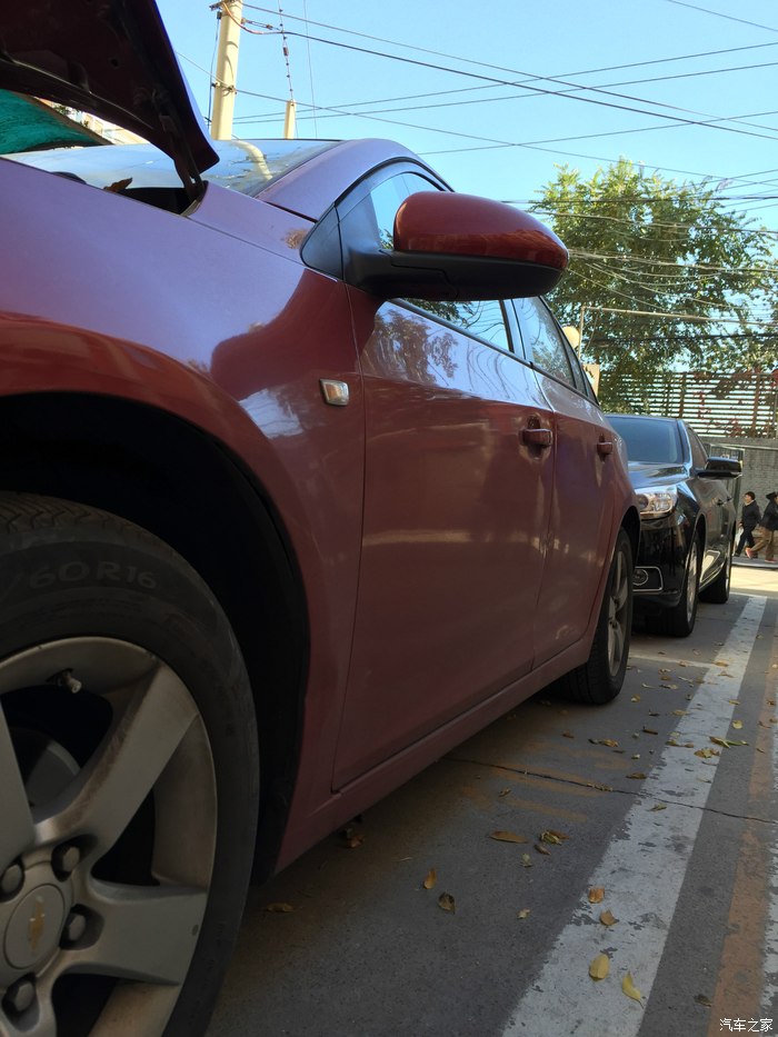

先来外观。。

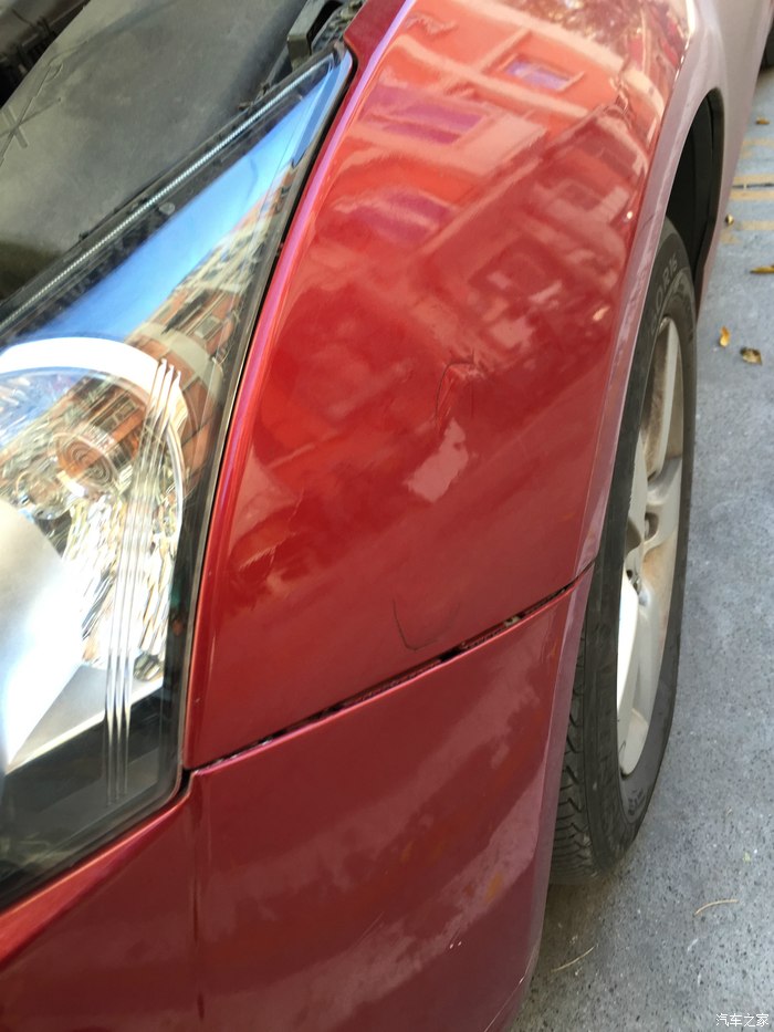

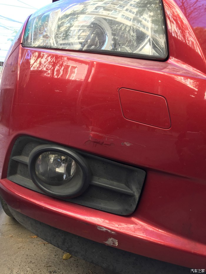

都不知道怎么弄的。。。修的跟狗啃的似的。车都好几个红色了。
前脸全花。
呲了都。
车脏,看不出来,洗干净了就发现了,侧面是花的。。。。

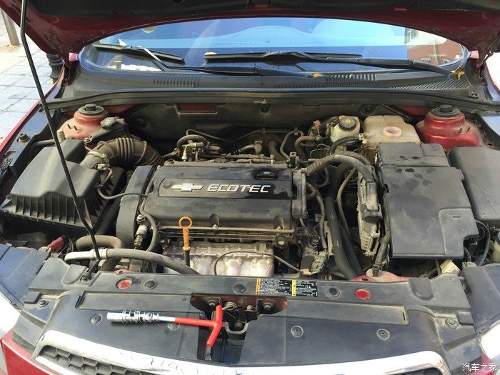

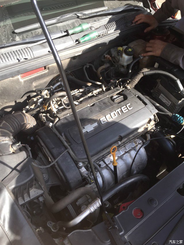

机器这么看还说得过去。。。之后。。。。。

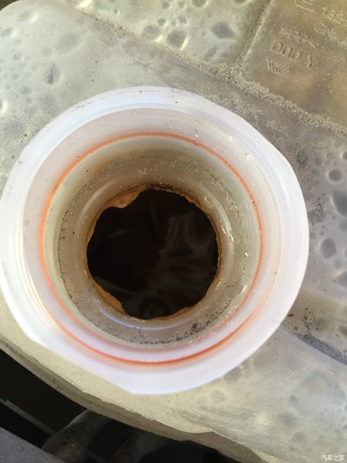

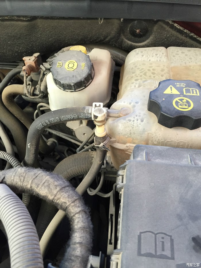

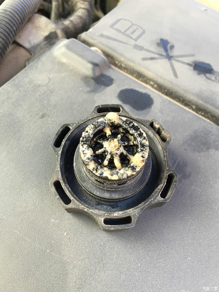

防冻液盖子。。。
防冻液不知为何变成了膏状。。。。难道是劣质的????
基本上到处是油渍。。。。

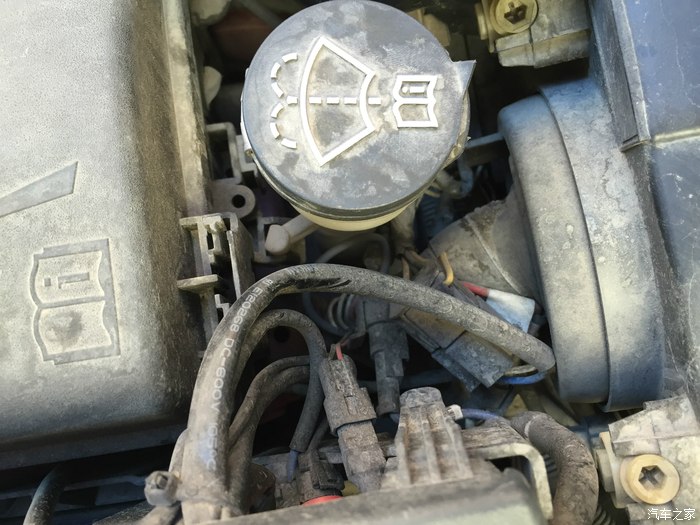

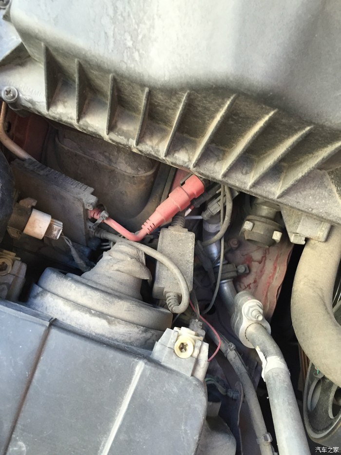

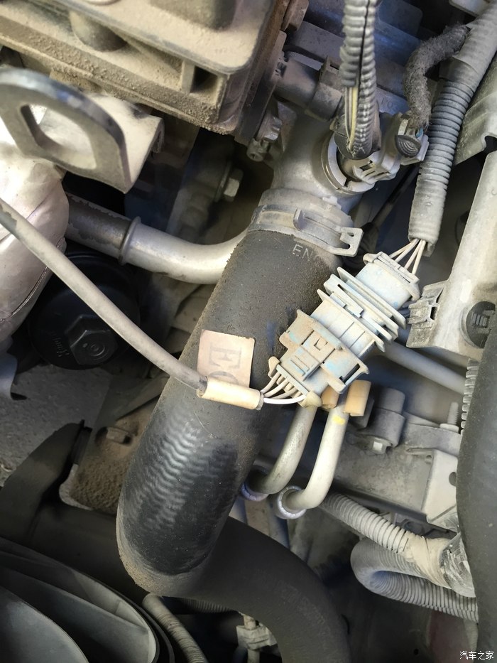

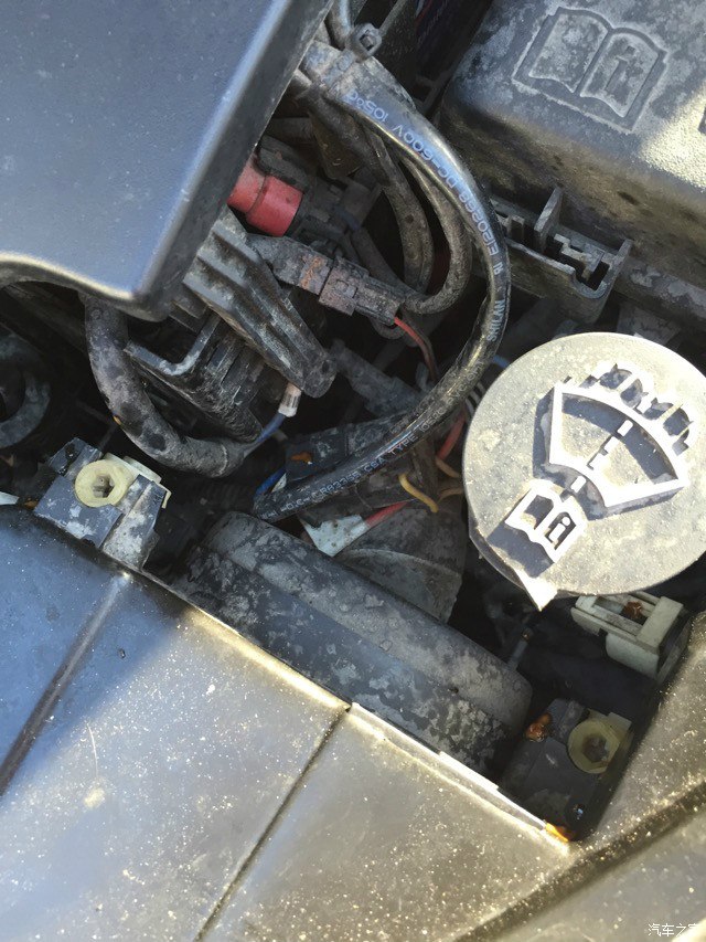

改灯改的手艺不怎么地,线路全在外面。。我看着都隐患。。
换个总成都不至于这样。。。
这个固定方式也很奇葩。。。。

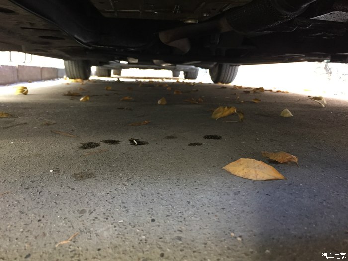

滴的油。。
之前停车位置下来的。。。

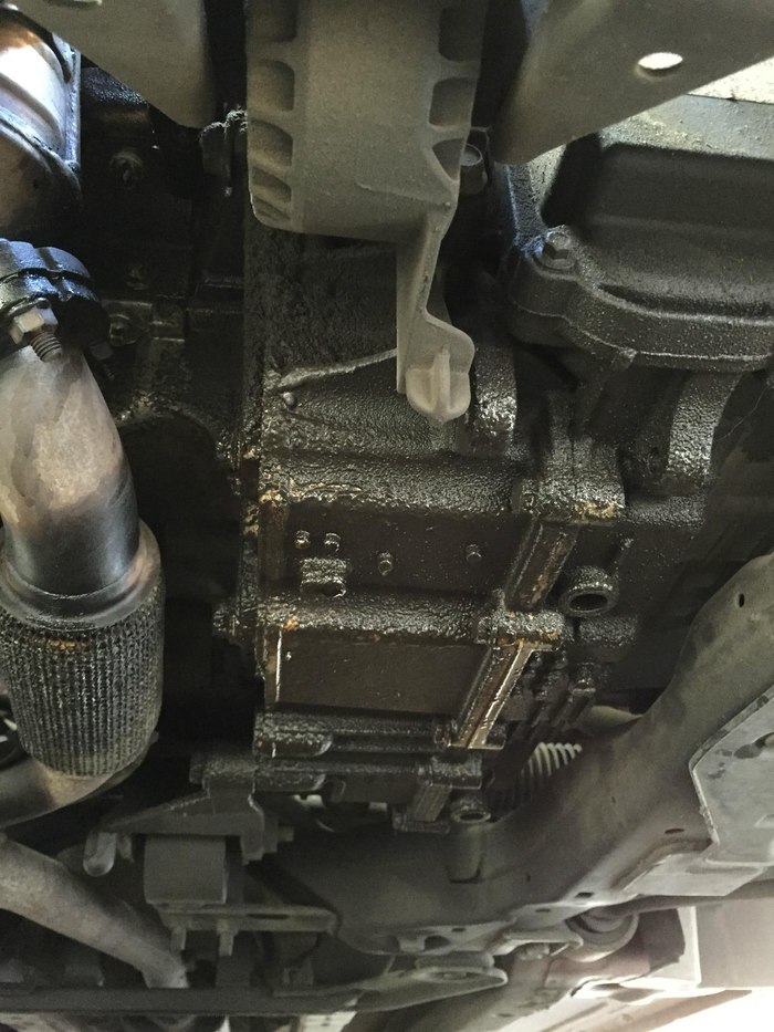

变速箱。。。我想到了威猛先生。。。。。
油底壳。。。。
