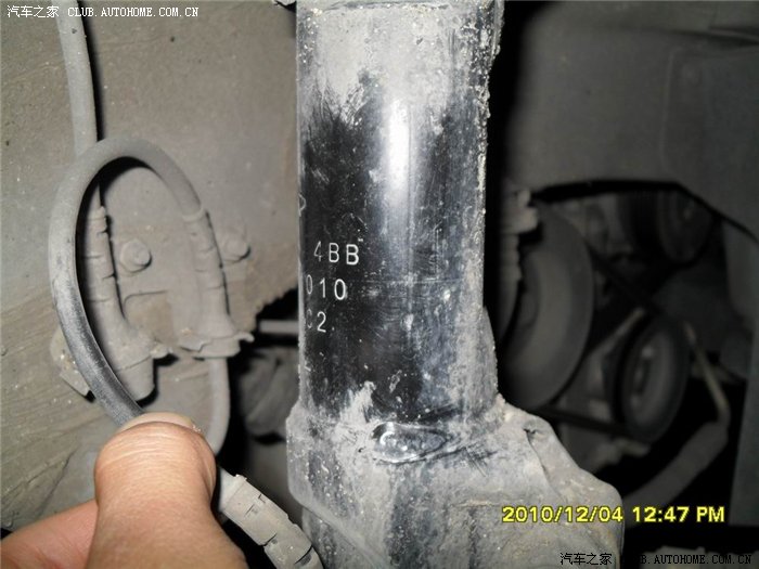

        好像更换是要打报告的。因为原来在8000KM的时候因为减震异响已经换过一套了,可是还是咕隆咕隆响个不停。根本没有任何效果。所以4S店的人要拍照片,打报告。说我的和其他车不一样,其他车很容易拍,我的非要用相机伸进去拍。我郁闷!
        升级型减震果然与原来的不一样,杆子粗了,又短了一点。头子形状也不一样。最重要的是换上后,过坎很稳,再也没有多余的咕隆咕隆声了,真的好高兴。再这里,感谢4S店的热心服务!赞一个
这个是第二次换的减震。我拍的照片
