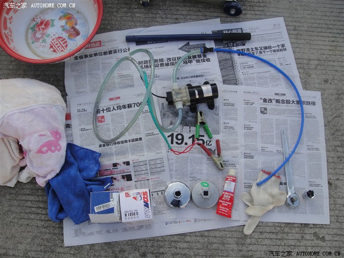

车行67882公里,出保后已经DIY更换了两次机油,真空泵抽和重力放油各一次。近日据上次换油已经11200公里了,我不是有意拖的,1万公里的时候正好阴雨绵绵的一个月加上工作烦心的事挺多,当时银美孚表现仍很流畅,1月3日有个小长途,今天是2012年最后一天又是个难得好天,虽然很冷,但阳光灿烂,早上上班请了2个小时假自己DIY把机油换了。因为以前论坛有讨论,电动抽机油不知道能否抽干净?趁着这个机会,没事找事,就做了个测试,先抽后放,顺序问题大家自然懂的。
先秀下普兰迪真空泵,几十块钱的东西,比棒子的二手齿轮泵要好得多,据说现在网上也有接好线头的成品卖了。那个铜管是用汽车刹车管做的,后来证实没用,一是乐风机油尺管道不是很直,插进去有点卡;二是进油管道太长机油抽不上来,用硬塑料管正好。
工具合影,DIY乐风的大眼睛有木有?

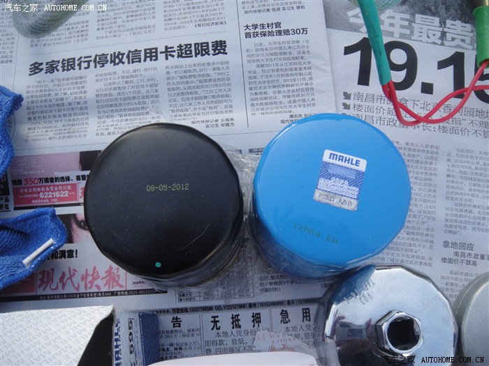

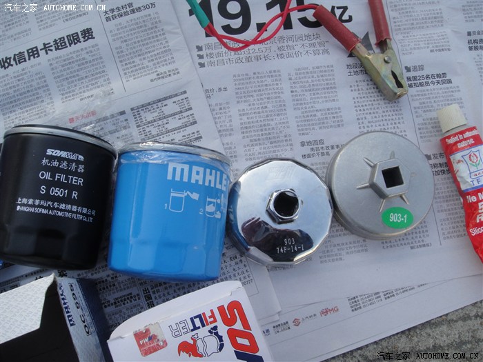

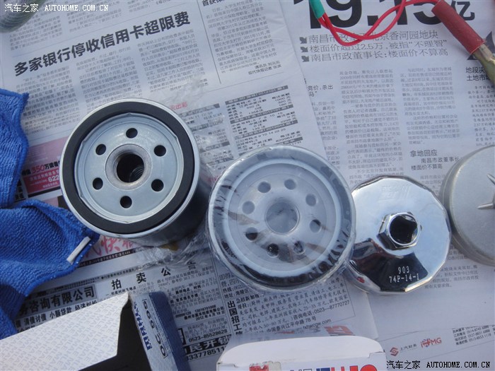

索菲玛和马勒机滤比较,质量差不多,比原厂好,以后就用马勒了

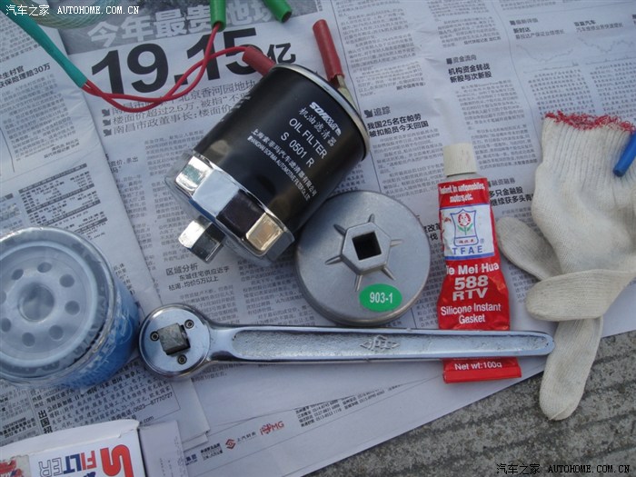

只能用903冒式扳手,903-1的适合原厂那种,但那个机滤质量比较差

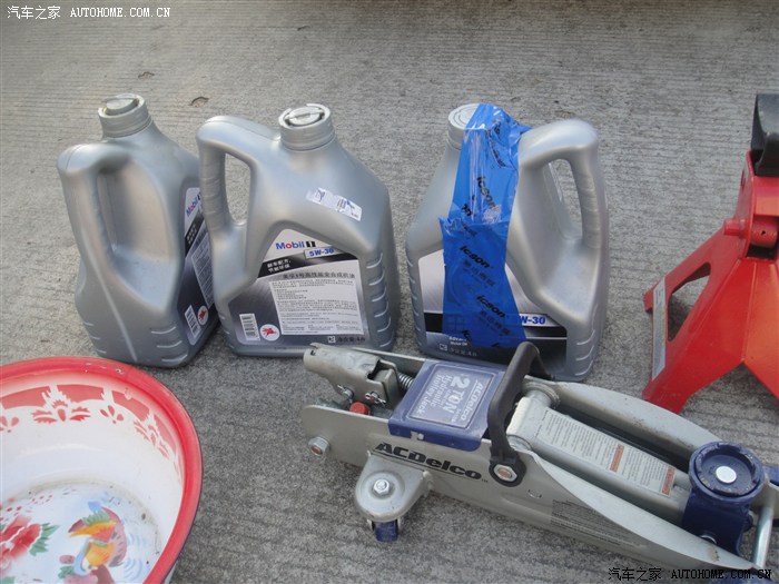

下图三个油桶,左边上空的,中间有1L,右边未开封。
