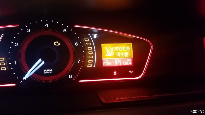

,晚上快12点了,偶出发去虹桥机场接出差归家的LD大人,没想到正以时速60公里开的时候,突然车子显示“燃油切断请注意”,随即发动机停止工作,双闪灯光自动亮起,方向盘助力消失,于是偶很心定的往边上靠,靠惯性滑行到了天山路哈密路口,停车后,我再数次发动仍然无效,我直接打了朋友的电话和4S店的电话,4S晚上木有修车也木有拖车,于是我就打了太平洋车险电话,对方问清是故障不是事故后就招了一辆拖车,我开车那么多年,还是第一次叫拖车,没多久拖车就来了,于是妥妥的坐上拖车,第一次体验高人一等的感觉

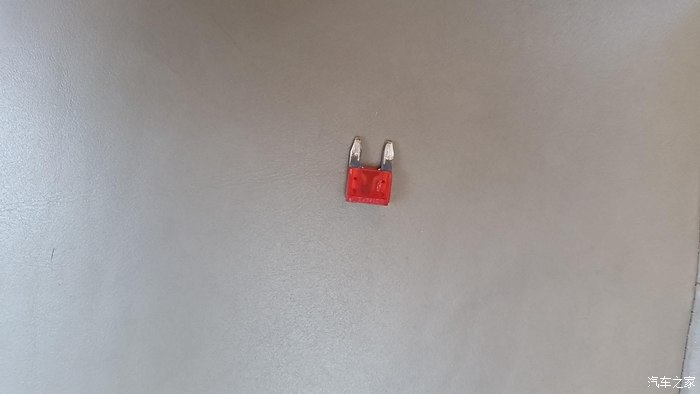

,路上那个颠簸哦,还好2公里外就是4S店,很快车到目的地了,卸下后,LD也打车过来接我了。今天上午我去维修,对方说这问题比较少见,估计是保险丝断了,拆开一看果然,换了一个保险丝立马解决问题,后来又检查了一下线路,没发现有问题。荣威550开到现在5年多了,也是第一次抛锚在路上,总体偶还是很满意的。
