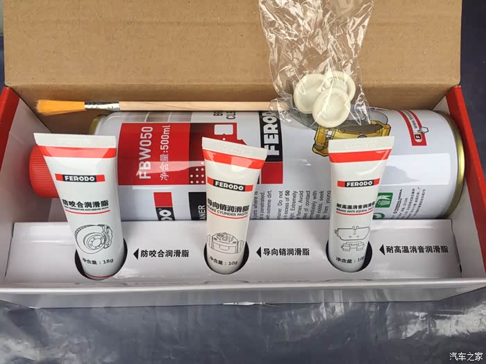

自上周发现后右轮分泵上导向销锈死后,想着4轮都需要保养一次了,最近发现的导向销锈死距离上次拆刹车盘保养一年多,就锈得不行了,所以刹车保养一定要经常做,至少经常要检查。我买了一套菲罗多的专用的制动器保养套装,29.5一套,本想买天合的,后来看到菲罗多搞活动,就买了。拆开后***,发现后***和后右轮一样,都是上导向销锈死,还好检查一下,再拆两个前轮,还好前轮的销都没有问题。保养套装内的罐装的喷剂是清洗剂,除锈后喷清洗剂清洗干净,然后导向销润滑脂涂在导向销上,消音片润滑脂涂在刹车片背面和消音片之间,防咬合润滑脂涂在刹车盘和轮毂之间。

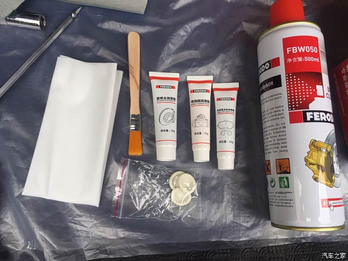

保养套装
3支润滑油,一瓶清洗剂,还有工具

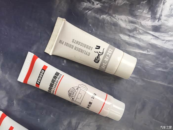

短的那支是4s的导向销润滑脂,之前用过了一点,所以先用4s的,菲罗多的留着备用。
盒子上有详细介绍

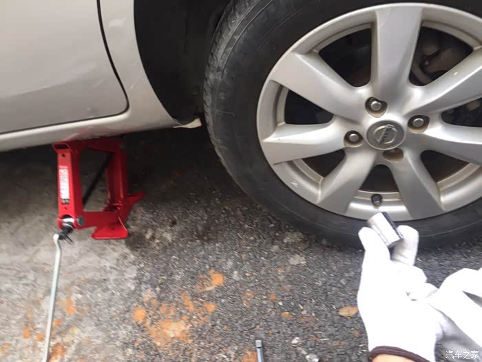

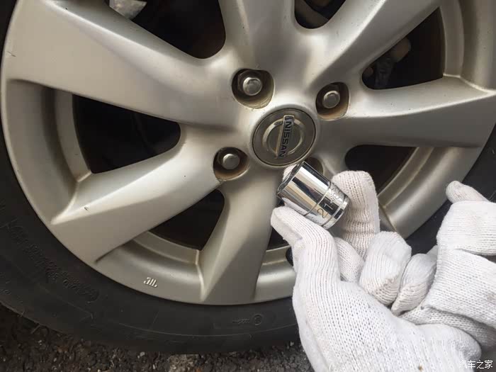

先拧松轮毂4颗螺丝,然后用千斤顶顶起。
轮毂是用21号套筒,阳光4个轮的轮毂螺丝都是正牙的,逆时针松,顺时针紧。

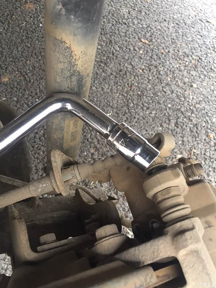

分泵导向销固定螺丝,用14号套筒拆下

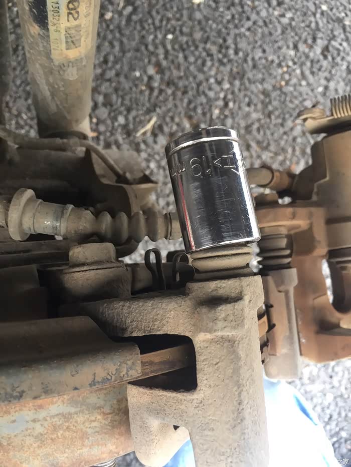

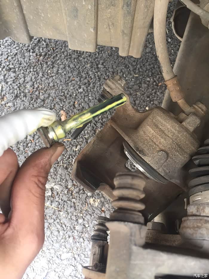

分泵导向销是用19号套筒,正常情况下导向销用手轻松就能拔下来,如果锈了,就要用扳手或者套筒拧。
卡钳底座的两个固定螺丝,用的是17号套筒

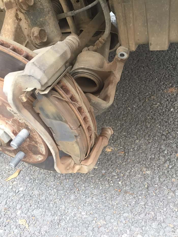

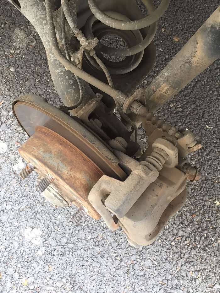

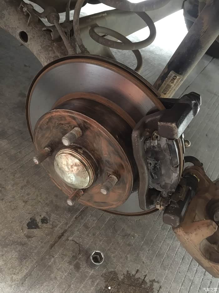

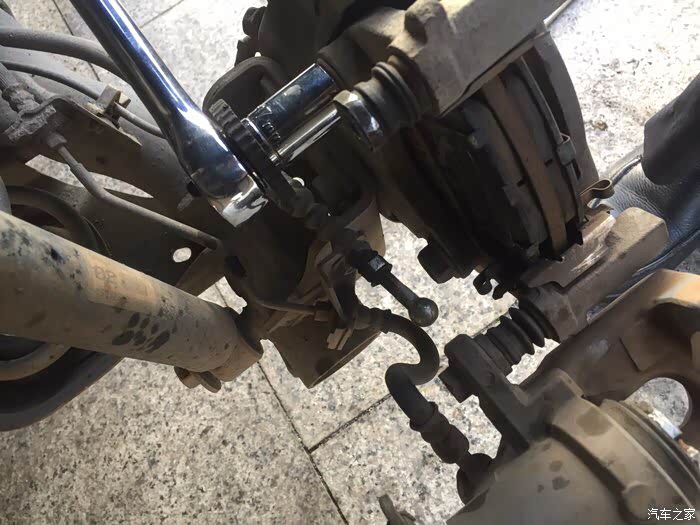

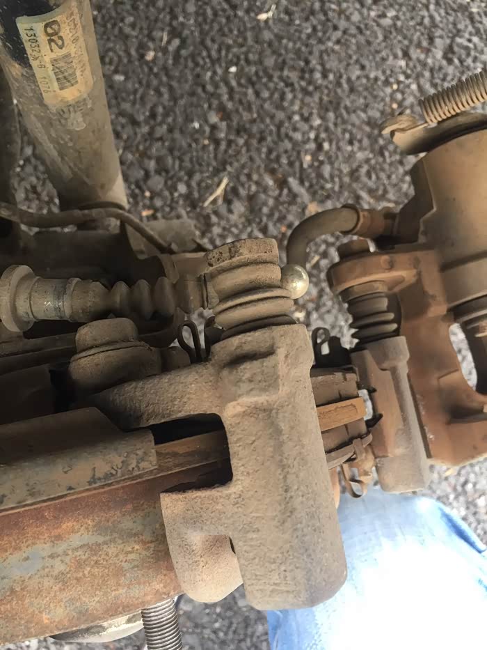

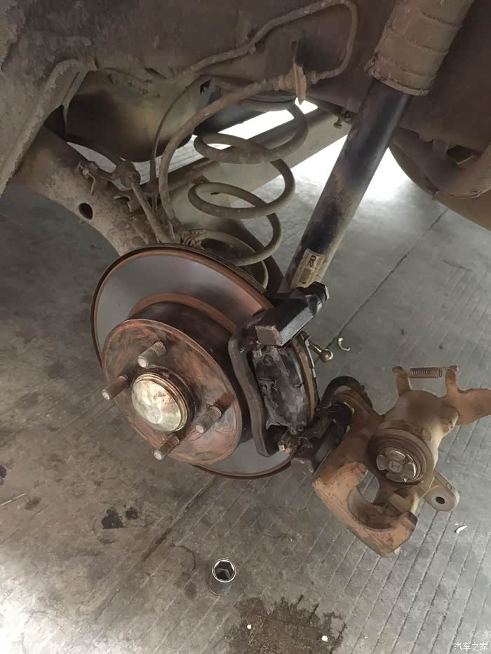

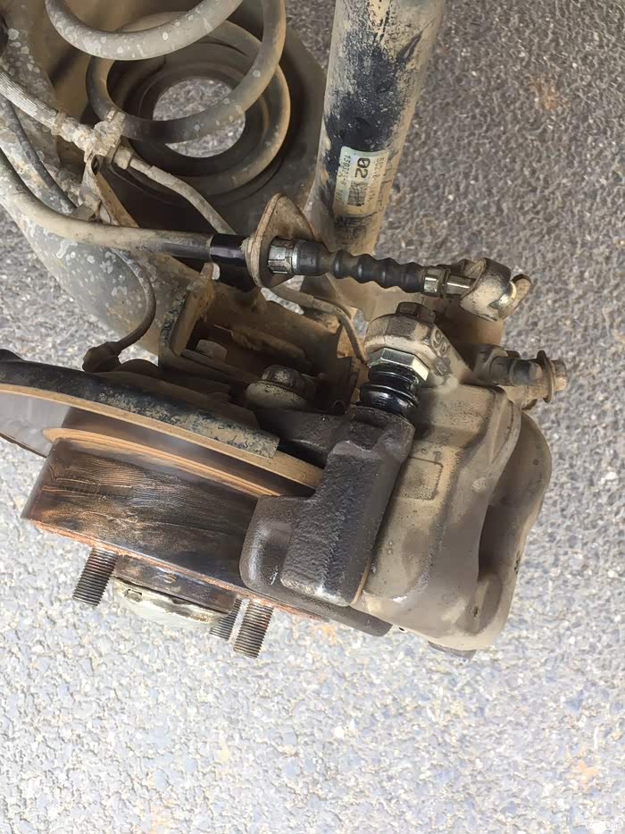

这是后***,刹车盘很锈啊。拆后轮分泵保养,需要先拆手刹线,驾驶室把手刹放下,然后分泵这里拆下花型卡子,用一字螺丝刀撬手刹线根部球形附近(发现我手够力,直接徒手能掰开),让分泵向前,取下手刹线。

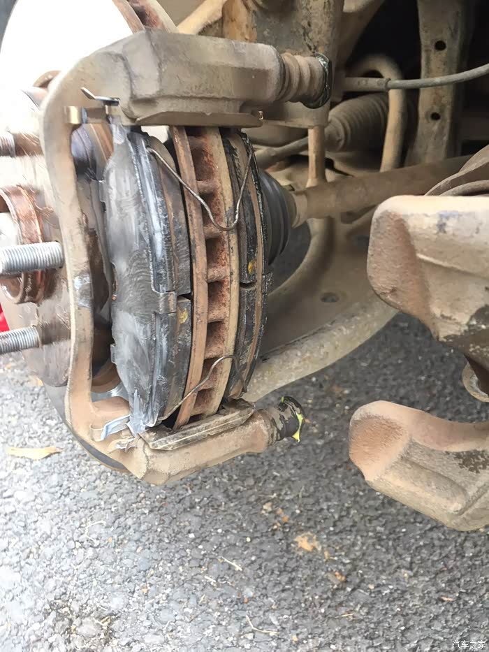

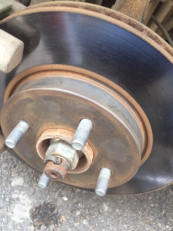

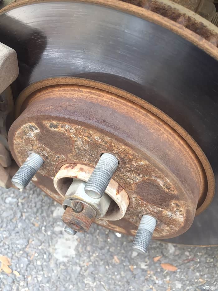

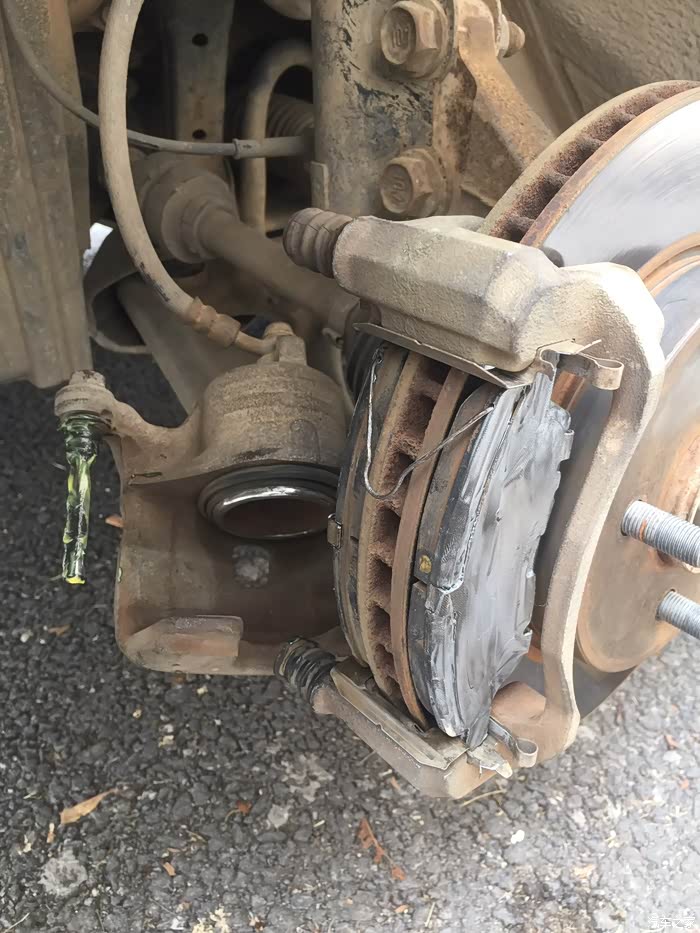

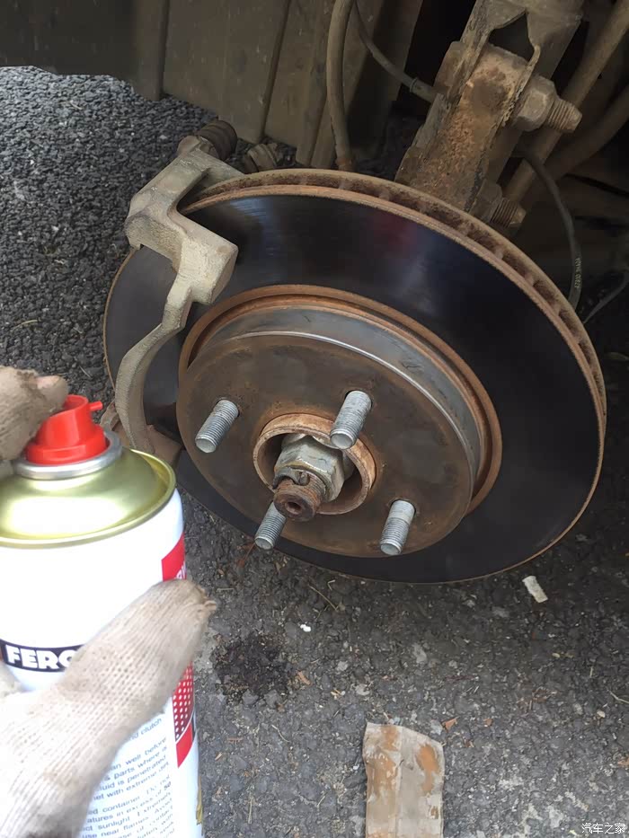

这个前***,更锈,沿海城市,高盐、高湿、高热的三高环境,有点吃不消啊

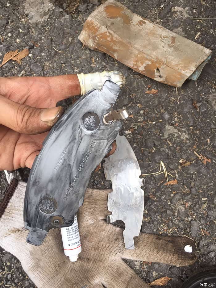

刹车片沟槽被粉末堵了,要刮干净,很容易刮干净的,灰轻轻一刮就下来了。
后***和后右轮一样,上销也是锈死的,拆不下来。

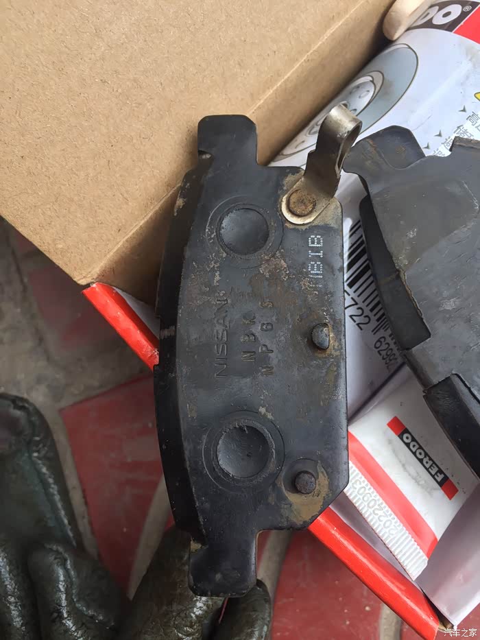

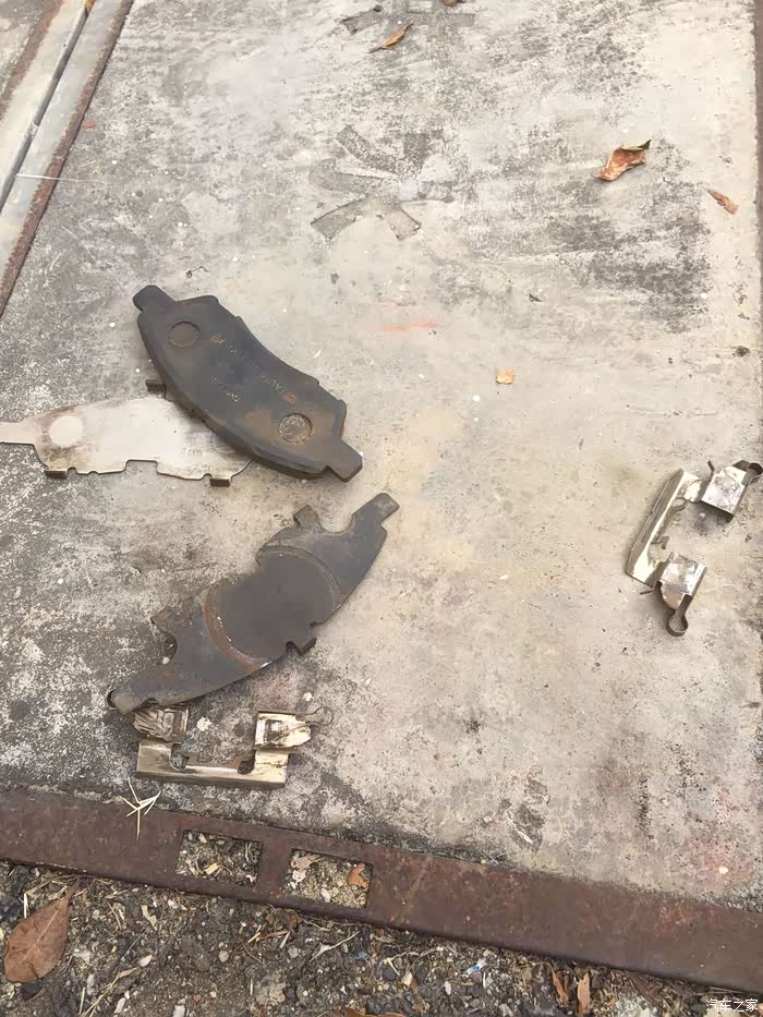

后轮原厂刹车片

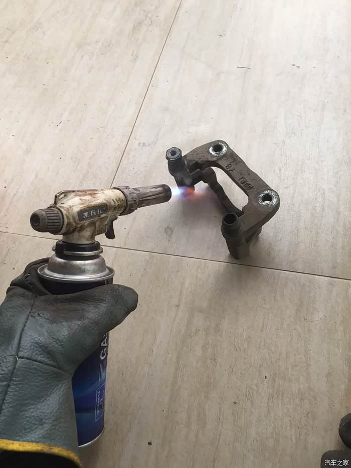

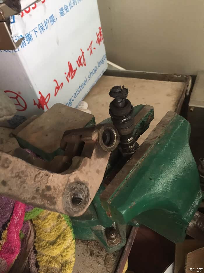

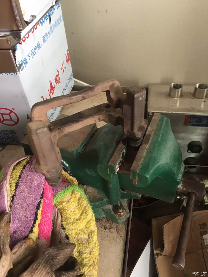

拆下刹车钳底座,用台钳夹住拧都没用,拧不动。
用手持喷火瓶烧加热座子,烧卡钳座和销配合的部分。还是这个方法有效。
卡钳底座加热后会膨胀,喷一点除锈剂给导向销,让销冷却收缩,产生间隙,再夹台钳拧,松动了一点,来回转,就下来了

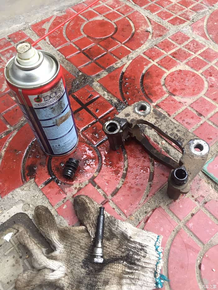

把销孔也简单除一下锈

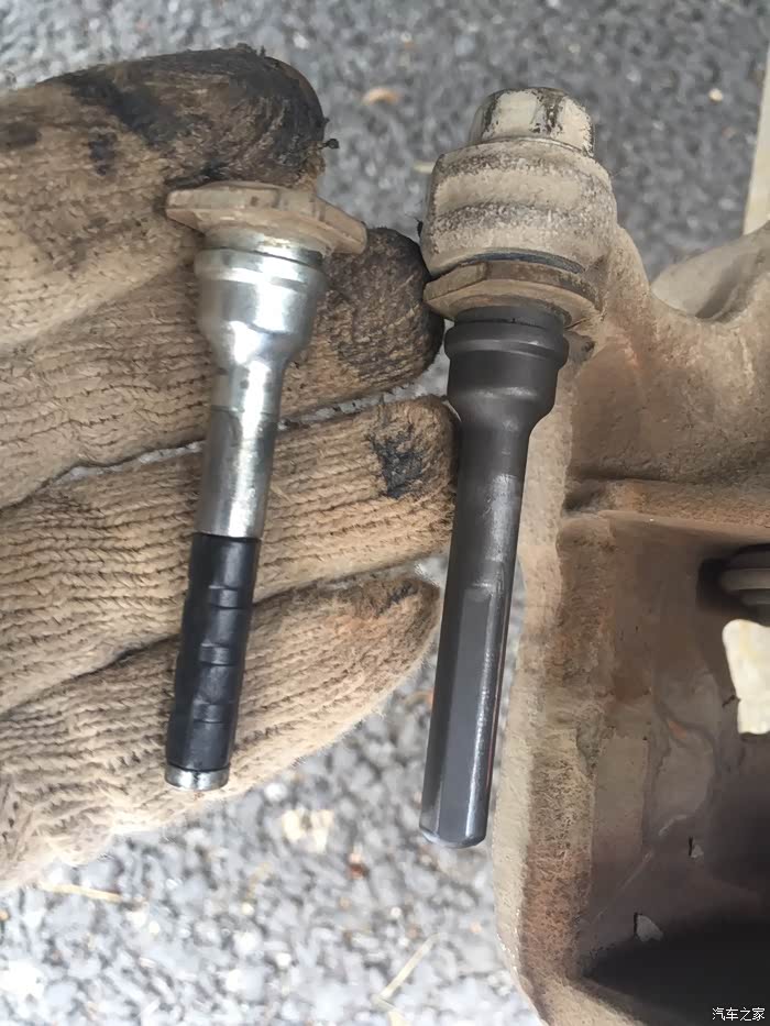

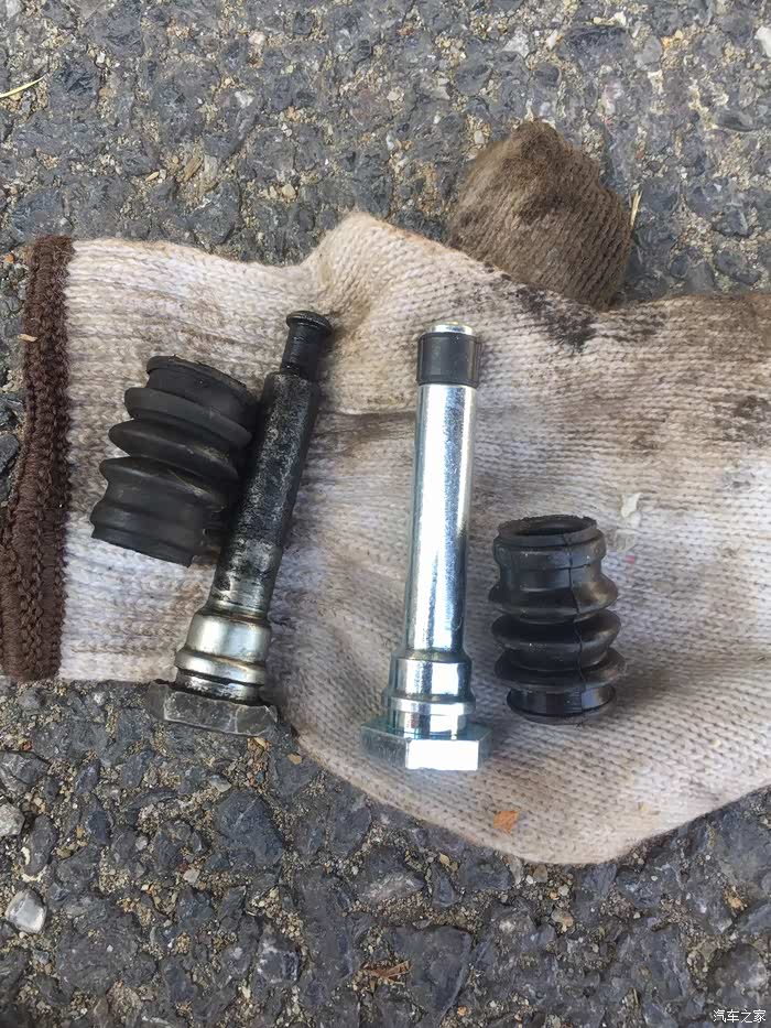

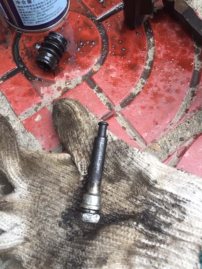

导向销太锈了,加热烧导向销上的橡胶套也坏了,加上销锈得太厉害,如果不换,很快又会锈死,所以我在淘宝买一套销,到了再换掉。
新销买回来了
后***的新导向销装好了

前***,砂纸打磨后,喷清洗剂,洗掉锈灰

导向销润滑脂

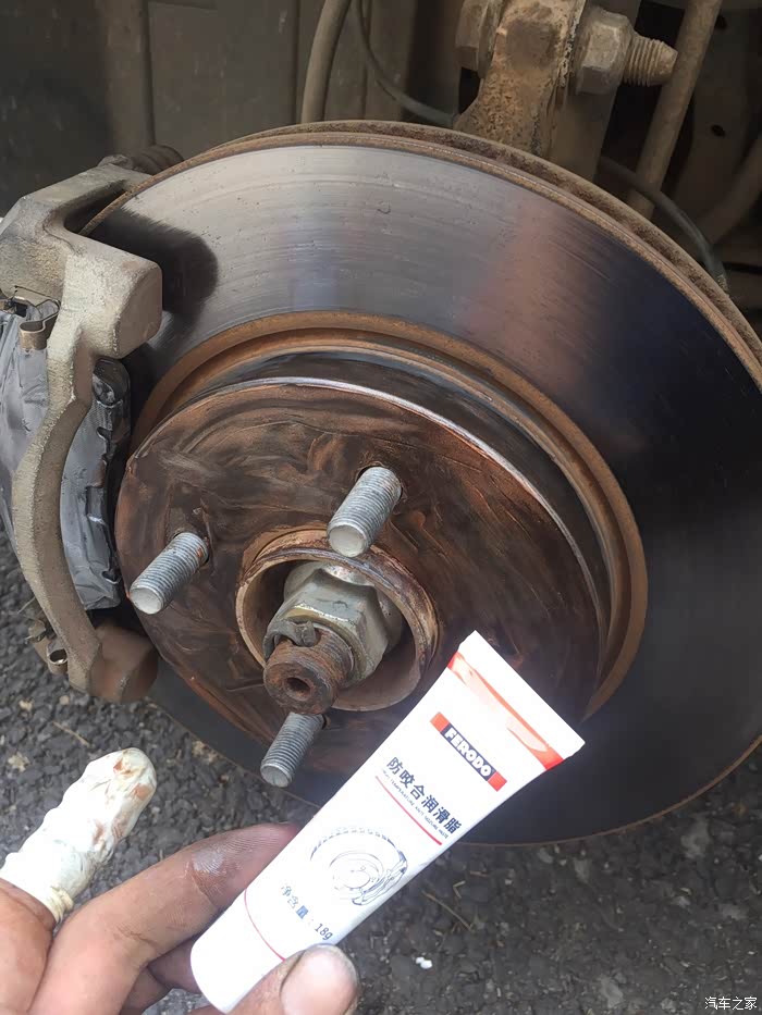

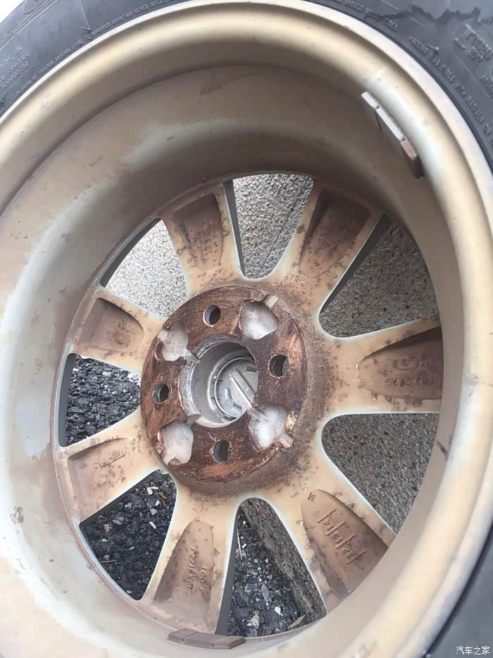

轮毂接触面也打磨一下涂防咬合润滑脂

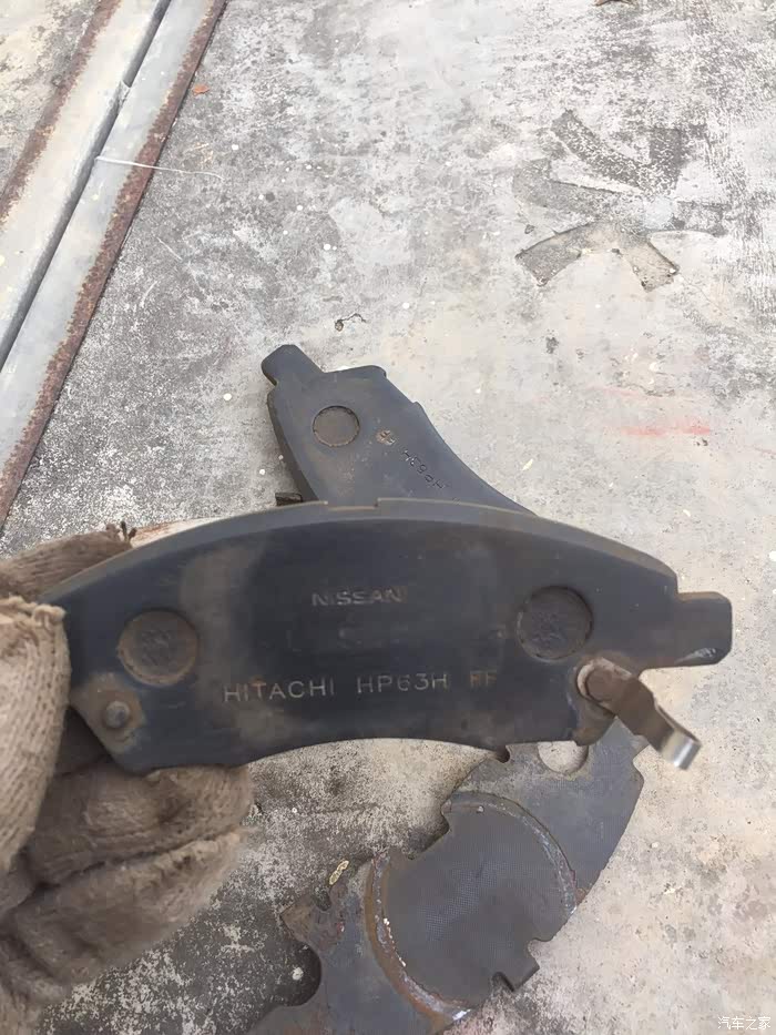

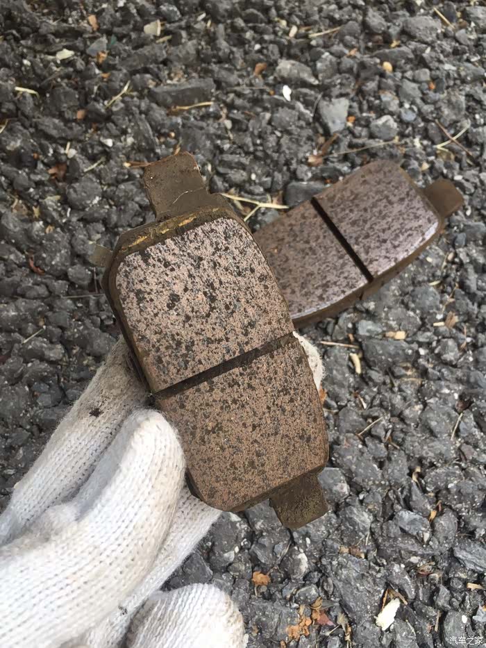

前轮原厂刹车片,日立代工

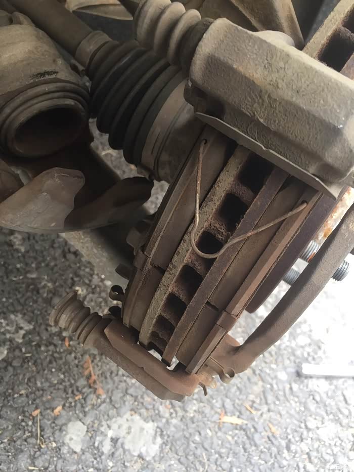

这是前轮导向销,没有橡胶套的是上销,有橡胶套的是下销。

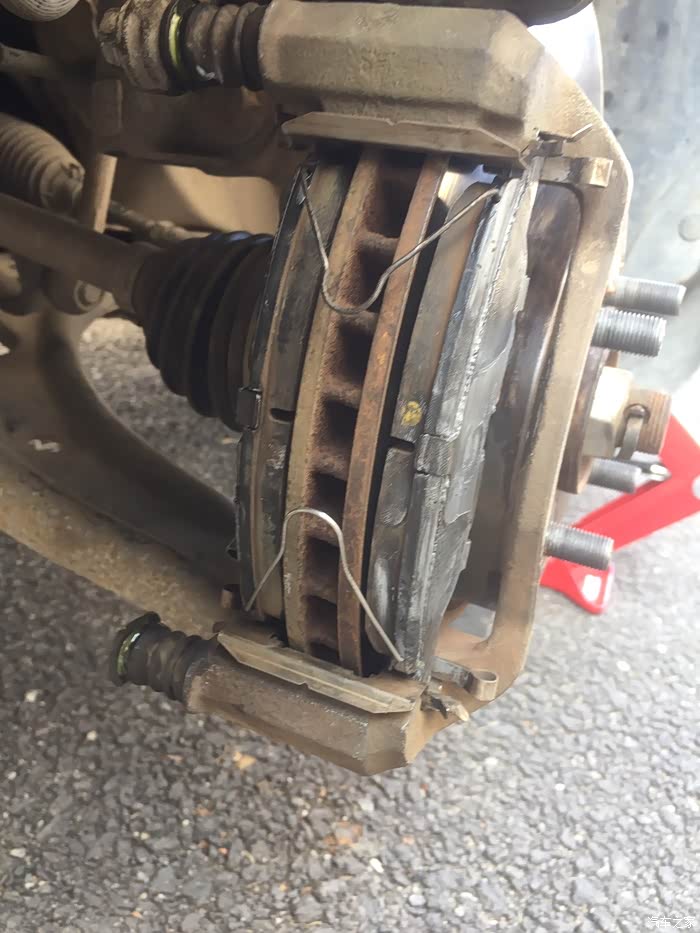

这是前***,居然少一个复位卡簧,我晕,肯定被修理工弄丢的,换刹车片的时候,淘宝买了,回来后加上

淘宝买了卡子回来,安装好了,上面是原车的,下面是新买的配件很合适,一样的。
装好了,刹车保养完工!

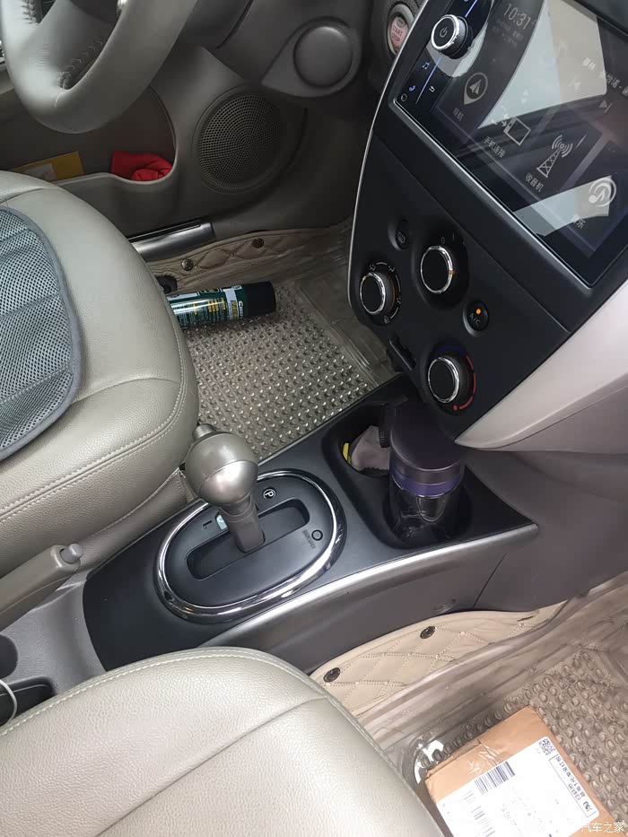

清洗前,先打开ac,拧到最大风量工作10分钟。

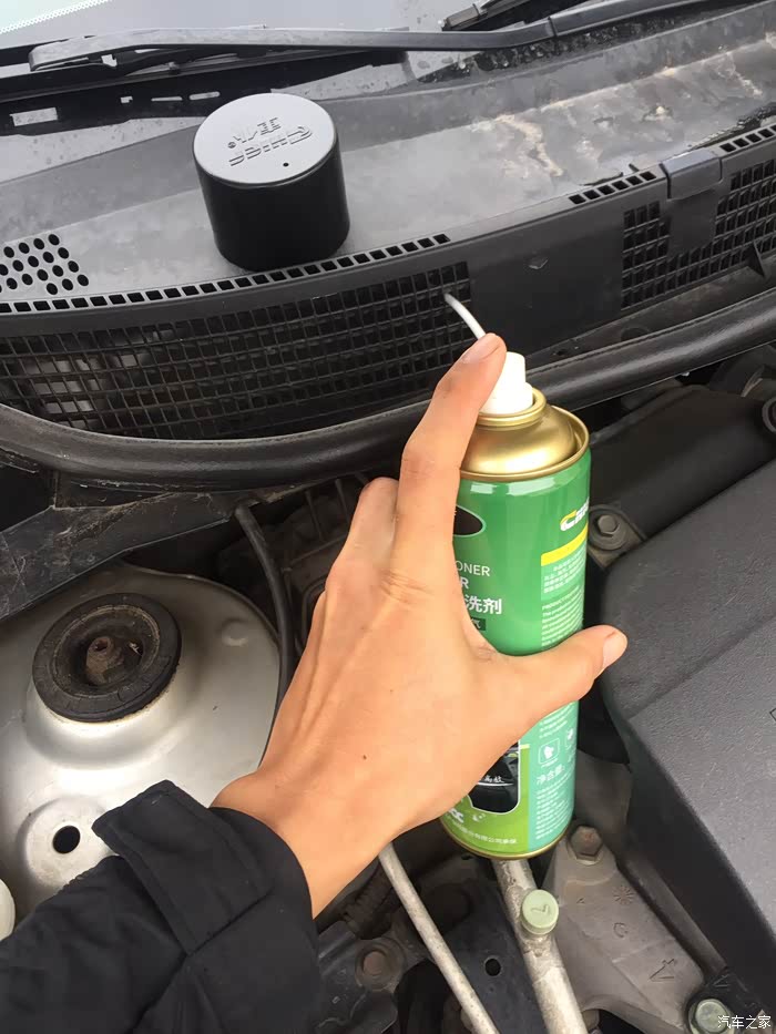

说下大概步骤:取下空调滤,盖回空调滤盖子,按下ac,拧到最大风量,切换到外循环,泡沫清洗剂从空调外循环口喷入,间隔喷,剩下三分一左右,切内循环,然后在副驾位脚底下伸到上面,喷入内循环进风口,陆续至喷完
内循环进风口在副驾脚下探进去,向上,很难拍照,手可以伸进去摸一下就找到了,是个很多方形口的大网格。

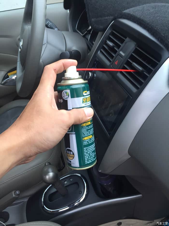

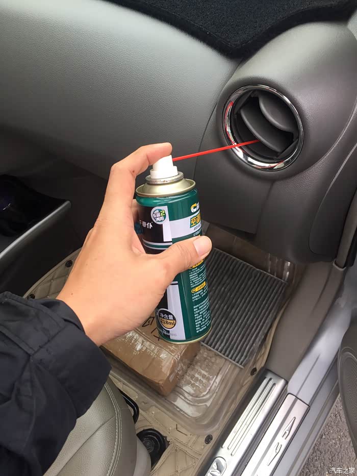

这是除臭剂,水雾状的。
关窗,关空调,熄火,每个出风口喷几秒,空调内循环入口也喷几秒,启动车,内循环最大风,拧空调控制器面板左旋钮,切换出风口都吹几分钟(人尽量不要在车上停留),关风扇,熄火,开窗通气。
除臭剂不要喷太多,每个出风口喷5秒就行,太多会有水在空调口堆积,没法弄干,空调滤芯旁的冷凝器和内循环进风口可以喷多几下。

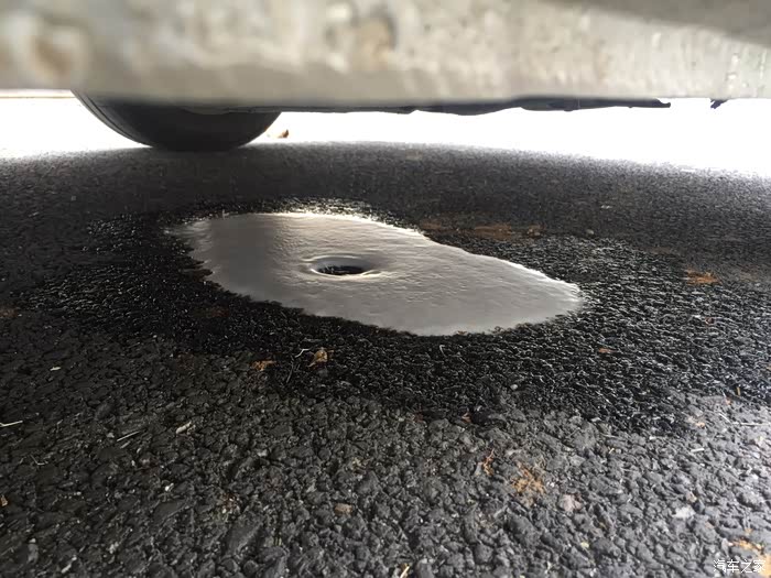

地上很多水和泡沫

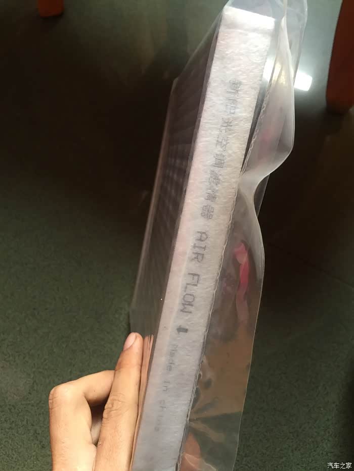

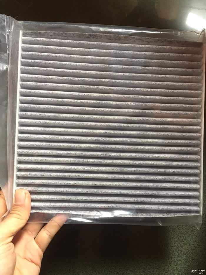

清洗完毕,装上新的空调滤芯
注意剪头指向,剪头指向是指向车尾方向的。
