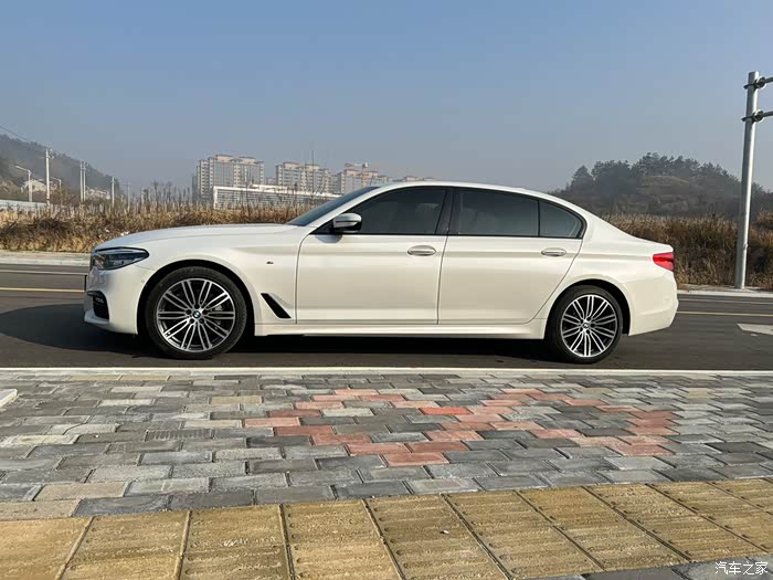

各位车友大家好!车子买了快一年了现在才发帖.各位原谅啊! 去年一直想买个五系开开手上有三十万,买新车不够因为有房贷不敢再背车贷了,所以打算找台二手车做了不少功课,宝马五系市面上大多数分两款F18和G38.F底盘用料足外观经典路上跑的也多但年限有些老.G底盘的五系18款530精品车的价格在28-30万左右.21款的超预算了,18和21款是小改款前大灯后尾灯不同其它区别不大,发动机都是B48好像21款是B48TU的发动机后期还会有烧机油的风险,好在18款看起来也不算老.正好我的预算就卡在18-19年,目标就很明确了,于是在22年12月底找到了车源,车子是18款530LI M运动领先 白外橙内,可惜不是尊享,领先和尊享配置差太多了,但想着这是官方认证二手车就认了。(后面证明我的选择是正确的后面会说到)

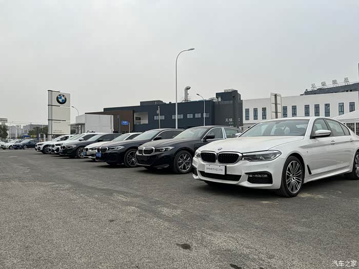

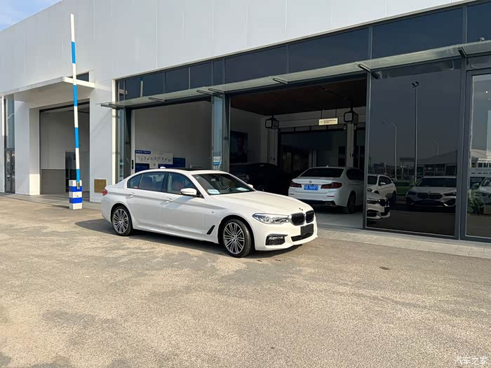

到了目的地
一来就看到它了

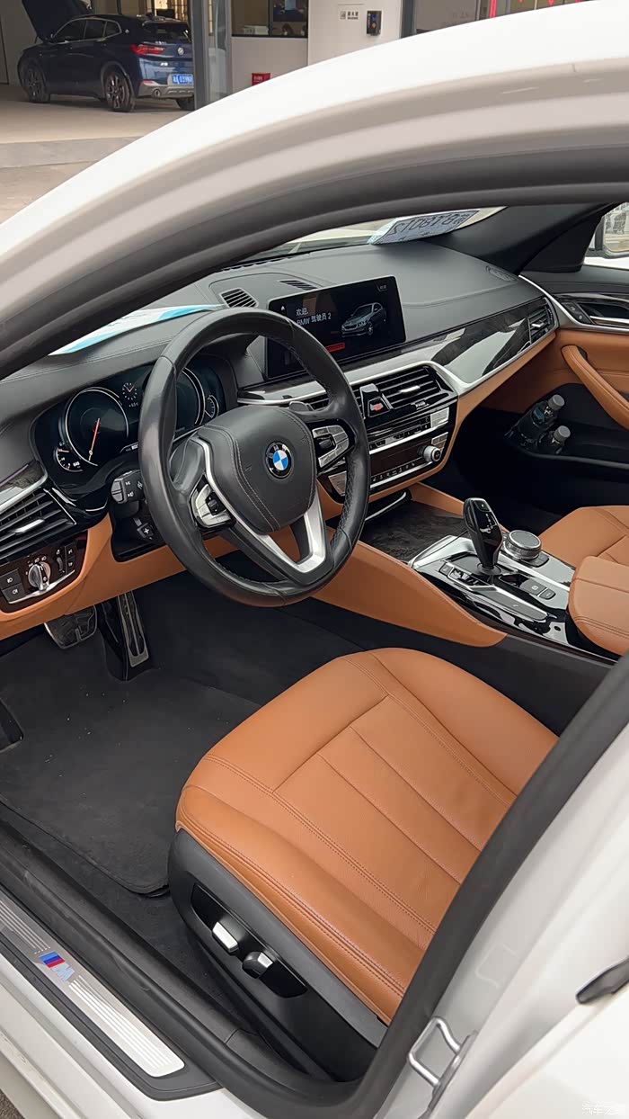

内饰非常新
车子在江苏无锡的一家宝马4S店里,18年4月一手车8.1万公里 全车只有前后保险杠做过油漆,其它原版原漆.带全程记录。4条轮胎也是刚换的胎毛还在。经了解原车主用这台五系置换宝马的电动车。好了现在说价格,这台530标价为30.8万,卖了一个月都没卖出去,原因我觉得是这家4S店比较小 二手车业务没有好好的推广。又加上现在是12月底马上跨年了,所以店里打算降价处理,经过我和销售的开回砍价 最后以全款26.2万成交。送我一次小保养,送一年不限公里数的厂家质保全国通用(官方认证二手车都有的)在当时来说这个车况这个价格我非常满意.这个车况在我武汉本地最少要28万以上,关键我这还带质保。于是交钱把保养做好后就出发回湖北.

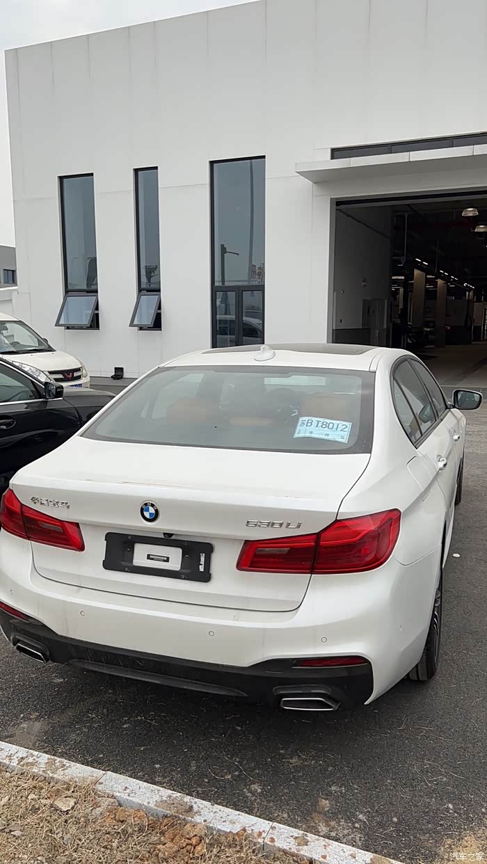

保养做好了 车子也洗干净了 回家
到家用手机拍了些大家凑活看吧

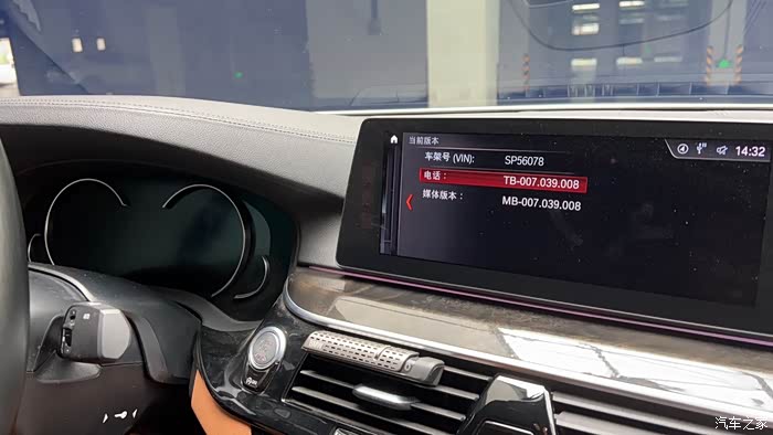

就在回家的路上仪表提示防冻液不足,下车一看底盘花花漏水,这下想起来了B48最大的通病漏水,我也遇到了。叫拖车拖回4S店,换了机油滤芯底座,涡轮增压水管。修了7千多 我都没花钱,2天就修了一万多。回家之后继续做功课新款B48发动机最严重的通病就是漏水、漏水、漏水。不停的漏水。由于设计温度高,加上塑料件用得多,宝马全系搭载了B48发动机公里数到了8万以上 无一例外全漏,最主要的就是机滤底座,水管。 于是我就开始担心了 我的车刚过八万公里,肯定逃不过的,于是自己就动了点小脑筋找4S店售后把容易漏水的配件几乎全换了如下:机滤底座、缸体水管、回水管、水壶、水泵、 之后液晶仪表经常黑屏,这个也是通病 去4S店把仪表总成也换了这个仪表要2.9万,也没花钱。
黑屏.宝马的质量…..
