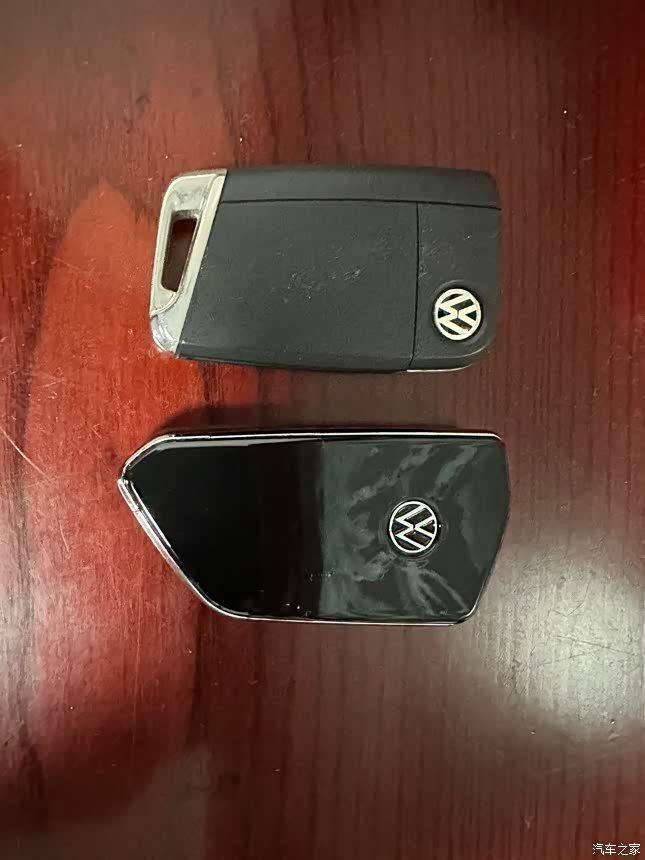

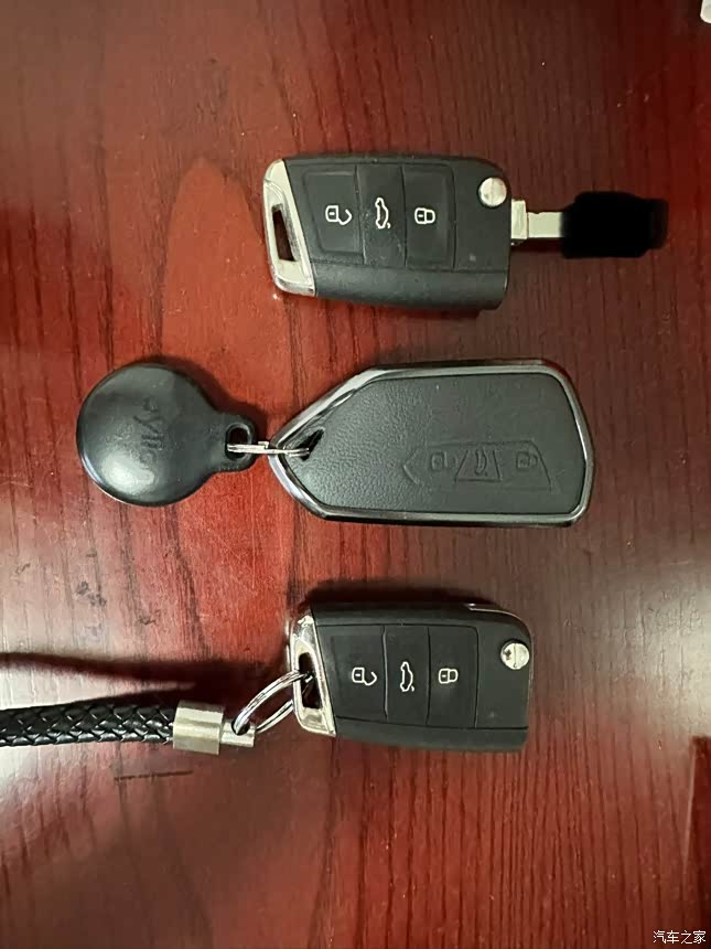

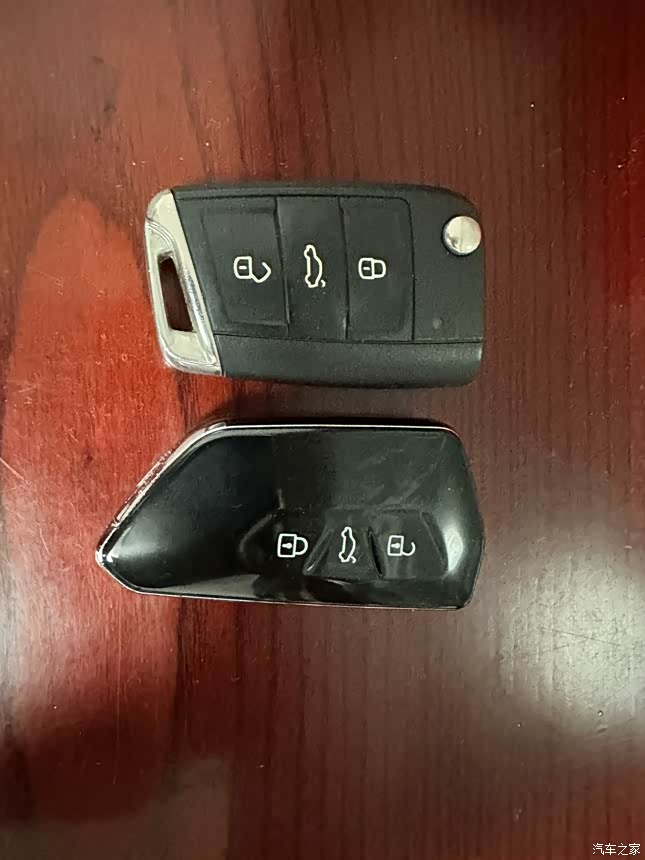

先看效果对比。
探岳钥匙和高八钥匙正面对比
探岳钥匙和高八钥匙反面对比

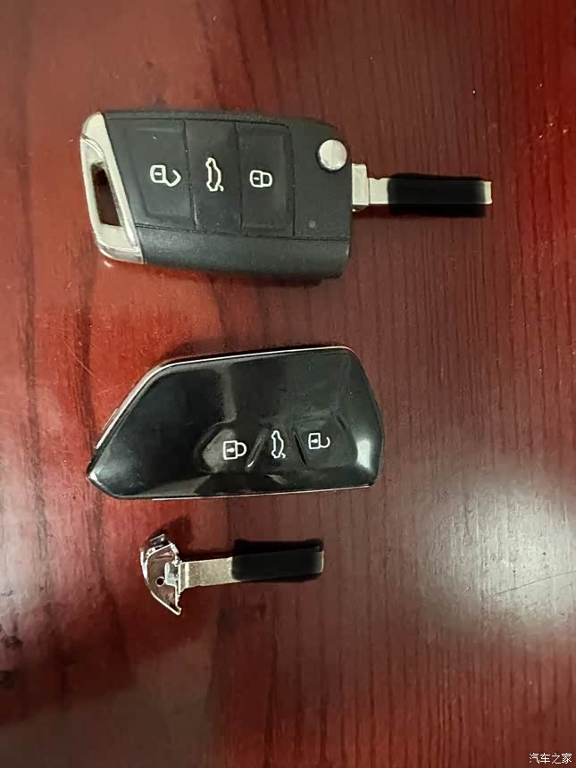

机械钥匙对比
其实邮寄过去重新匹配的款更接近于原厂的款式,至于质量都说自己是原厂,真假自己分辨吧。我觉得我的钥匙还得再套一层壳,所以就放弃这种改装方式了。当然这种改装除了贵一点,其他都很接近原厂。

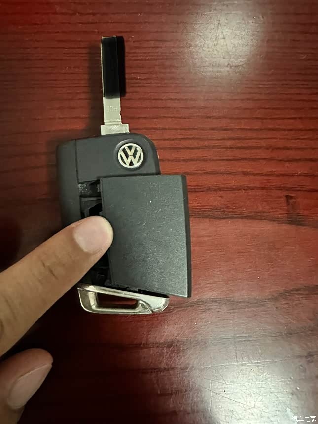

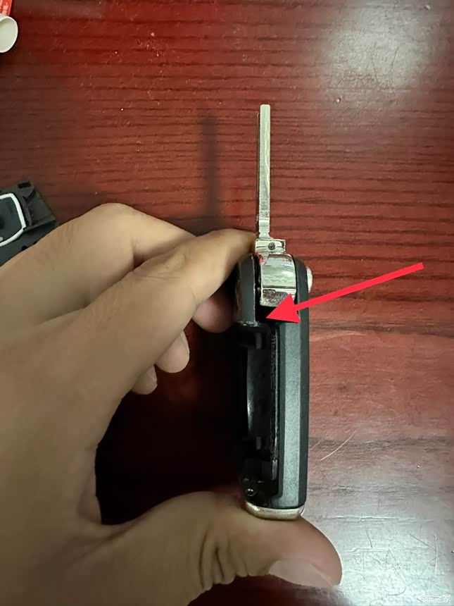

先撬右边框,然后用手指位置推开盖子。

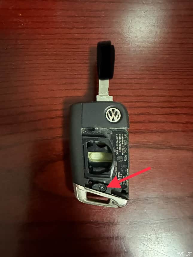

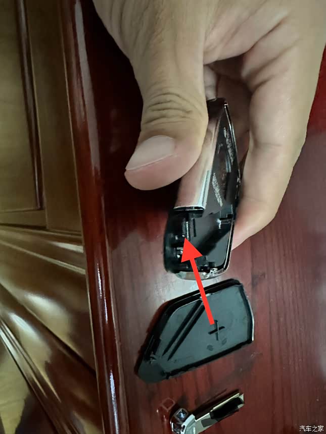

拧下这个螺丝,然后沿着边慢慢撬开。
用商家赠送的螺丝刀撬开剪头位置

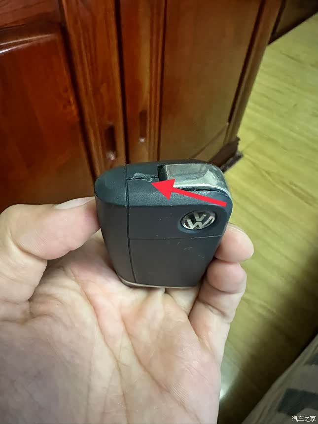

最紧的就是这里,看我的用力过猛已经有损坏的痕迹了。四周有胶,需要用力。
拿下配壳的机械钥匙,拆卸上面的盖板。

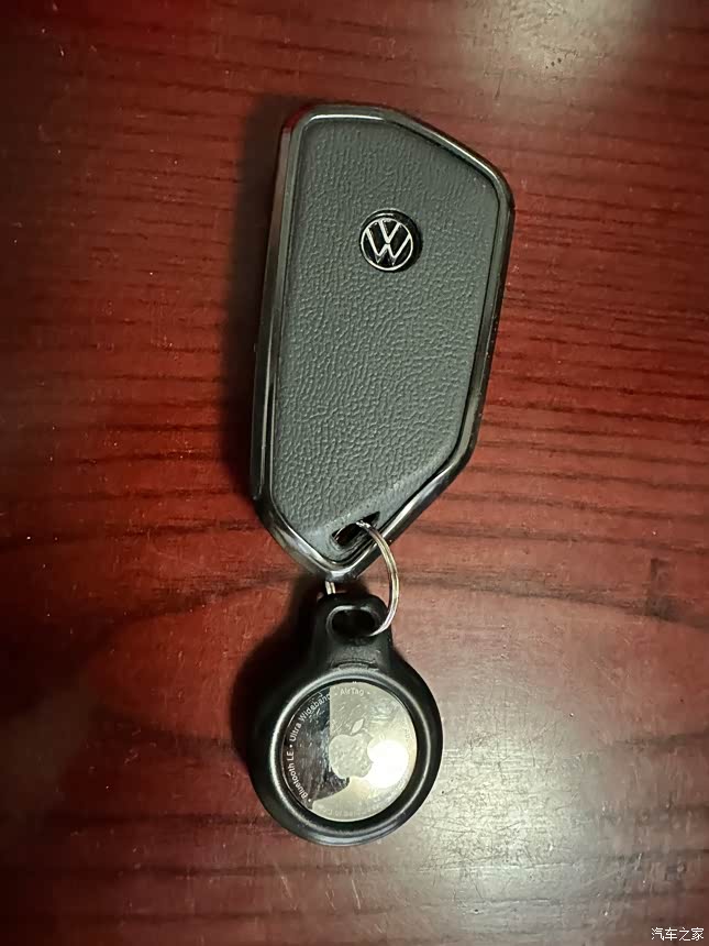

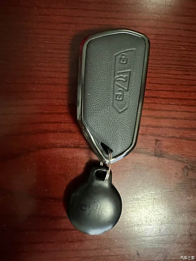

最后自己平时佩戴的样子。
觉得还不错。几十块搞定,换个心情!
