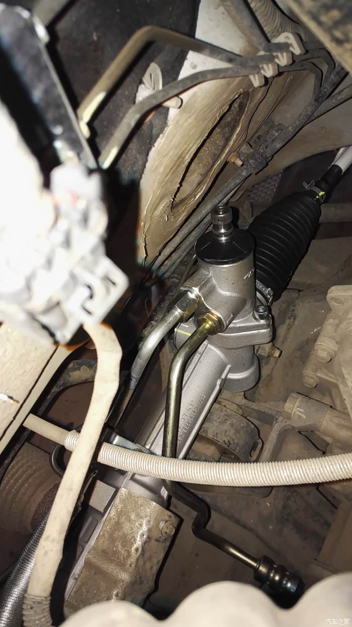

由于对方向机的异响特别敏感 ,也听说液压方向机异响少或者没有。预算决定加装一套液压助力 方向机也改成液压。昨天弄好的 今天特意去农村烂路面试了一下,效果还真不错。起码我直接感觉还是很好的,基本没有电子助力方向机那种个楞个冷的声音了,再此分享给大家,共同讨论。

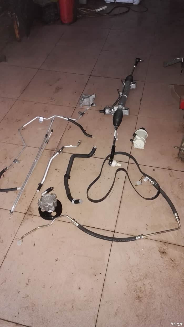

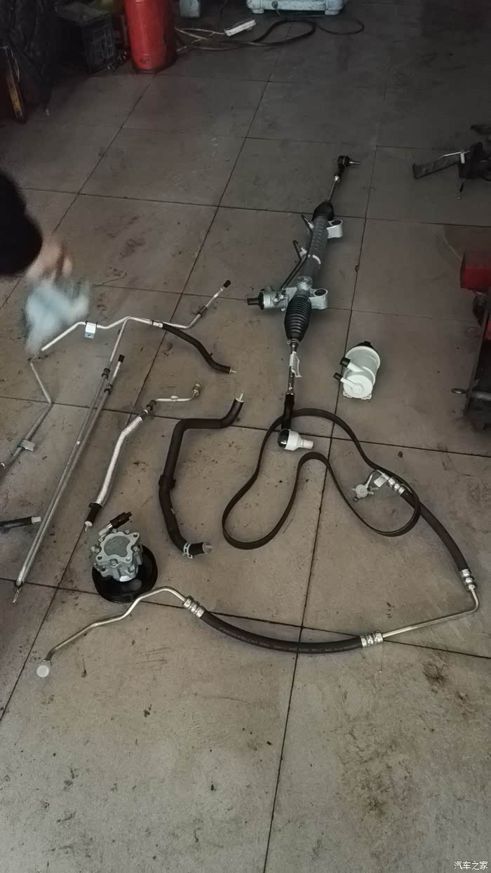

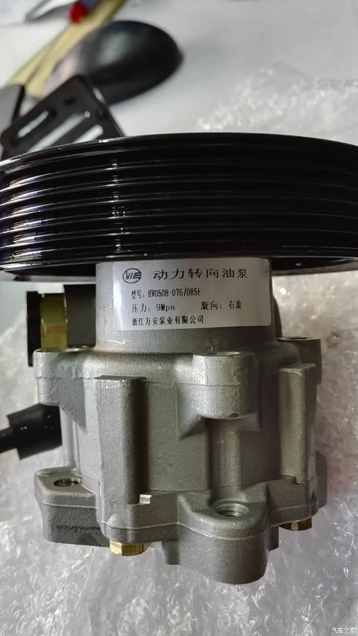

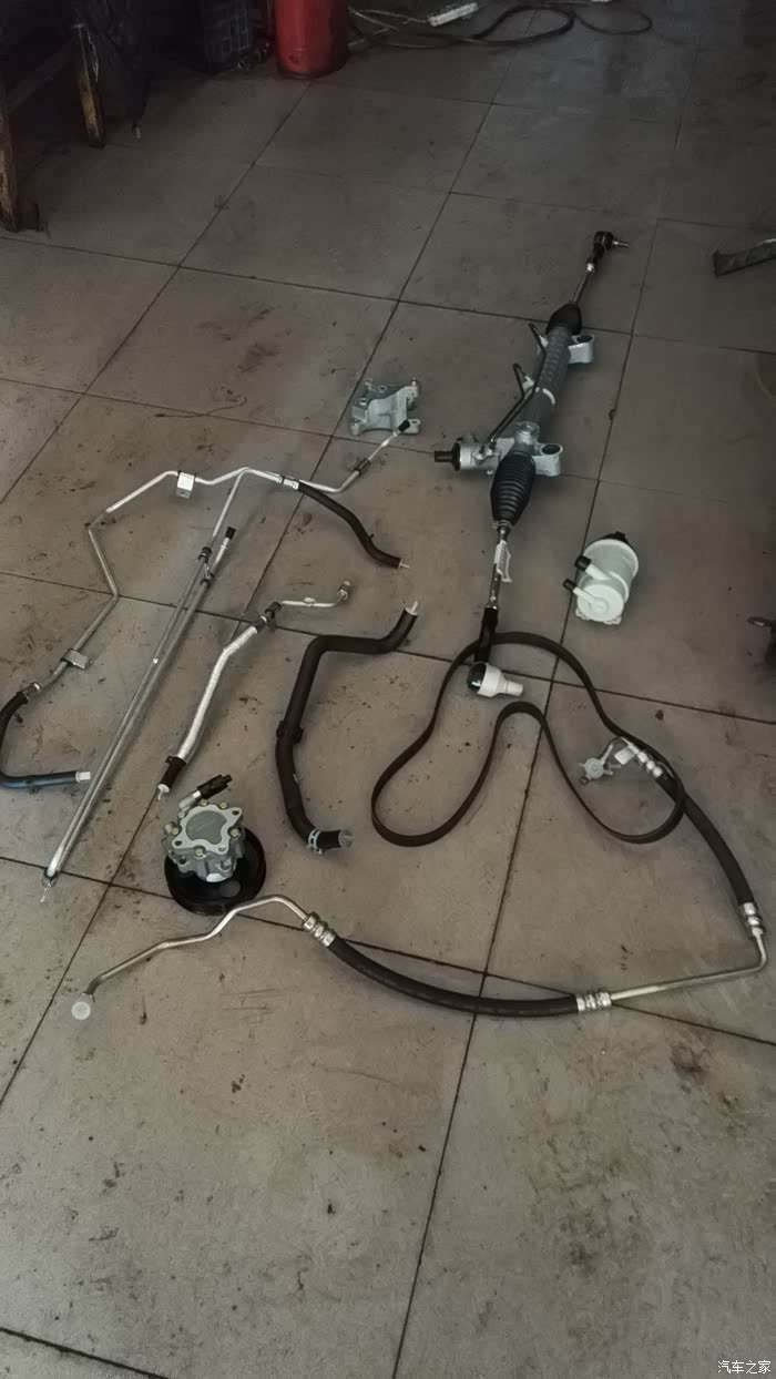

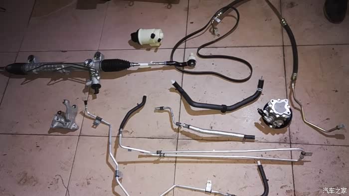

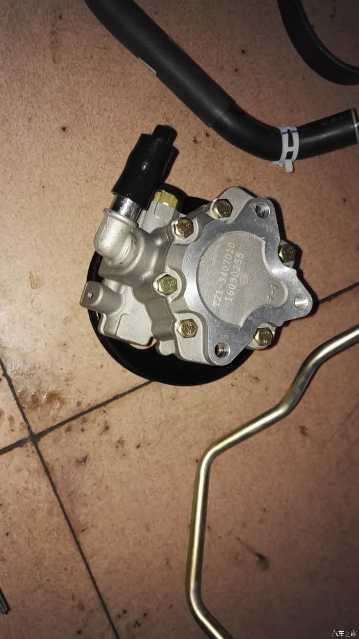

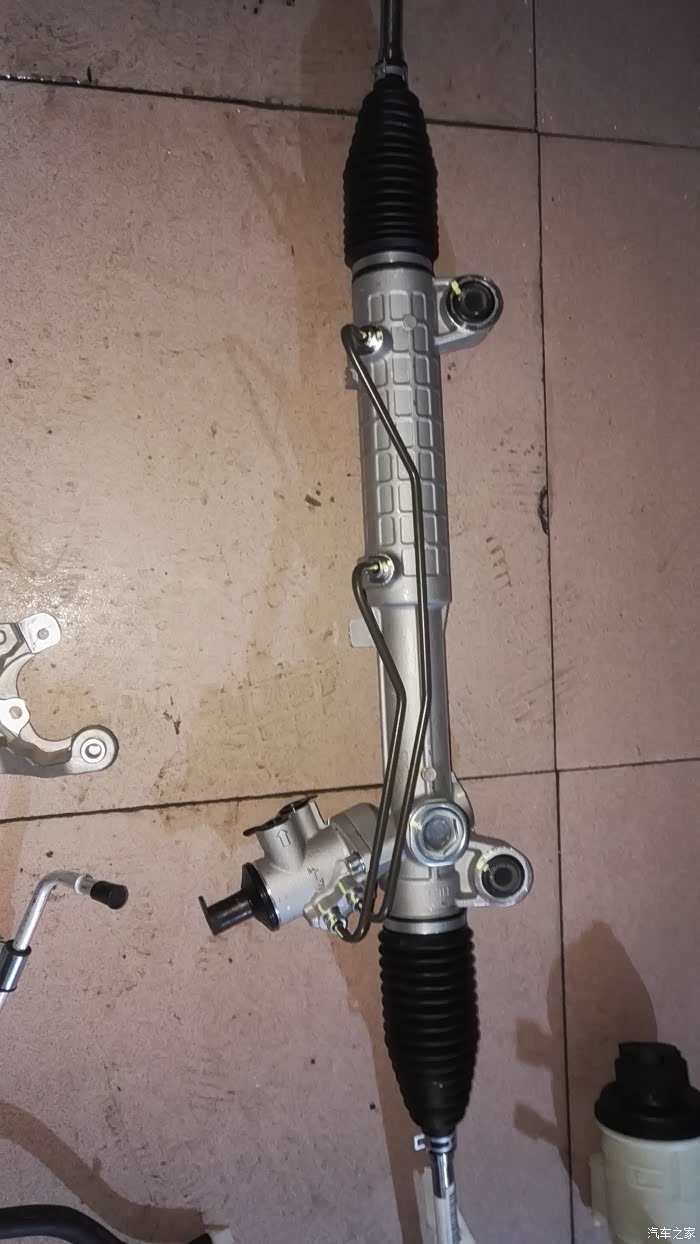

淘宝采购 瑞虎5 液压方向机套件

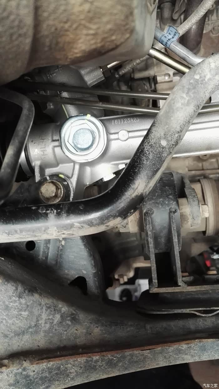

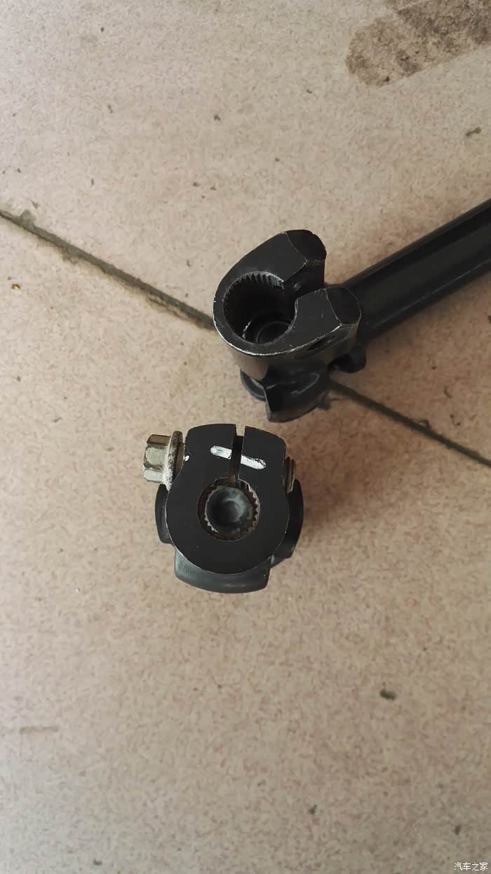

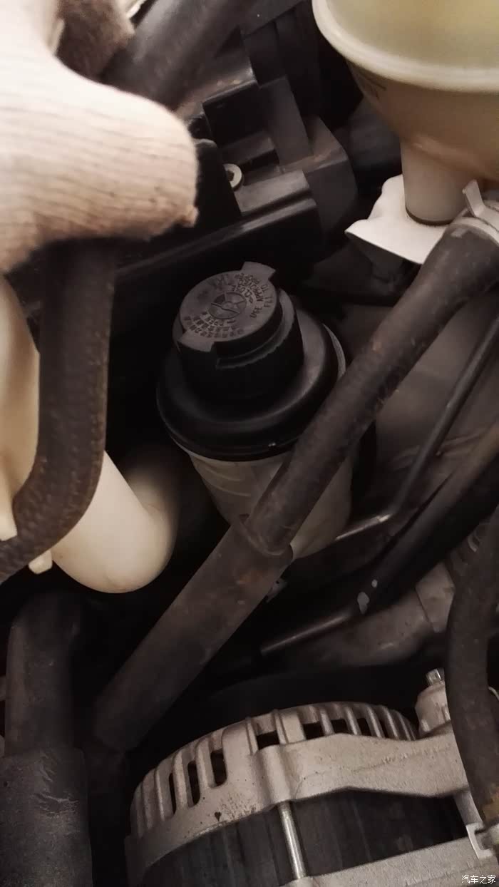

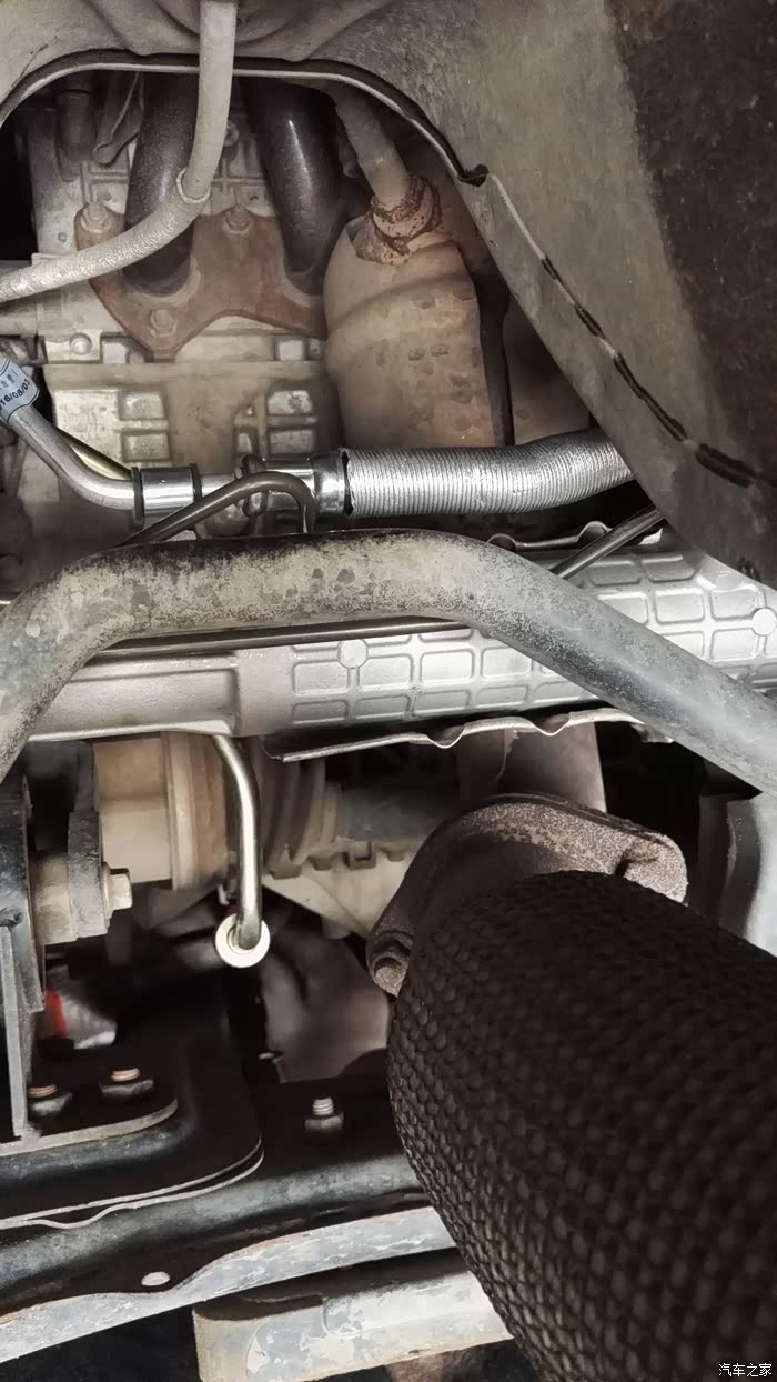

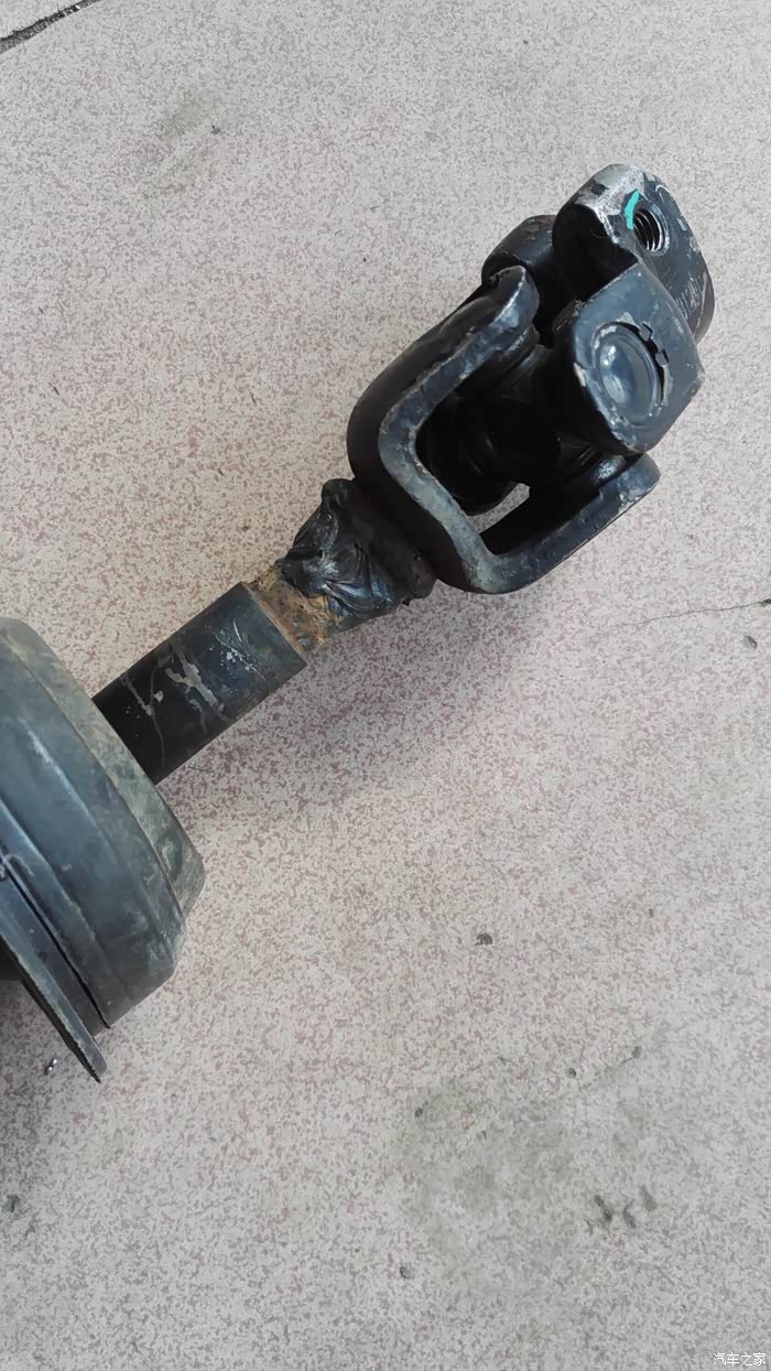

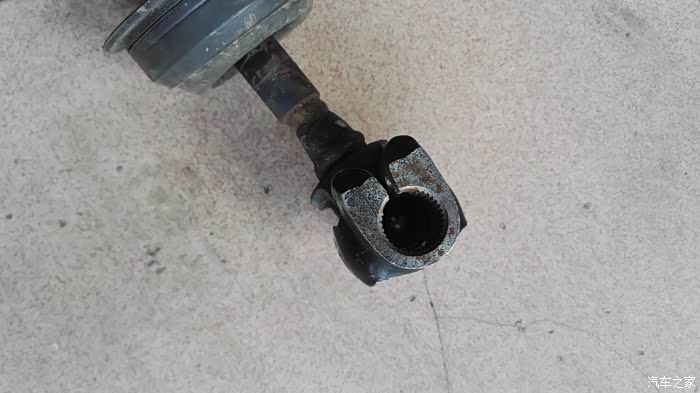

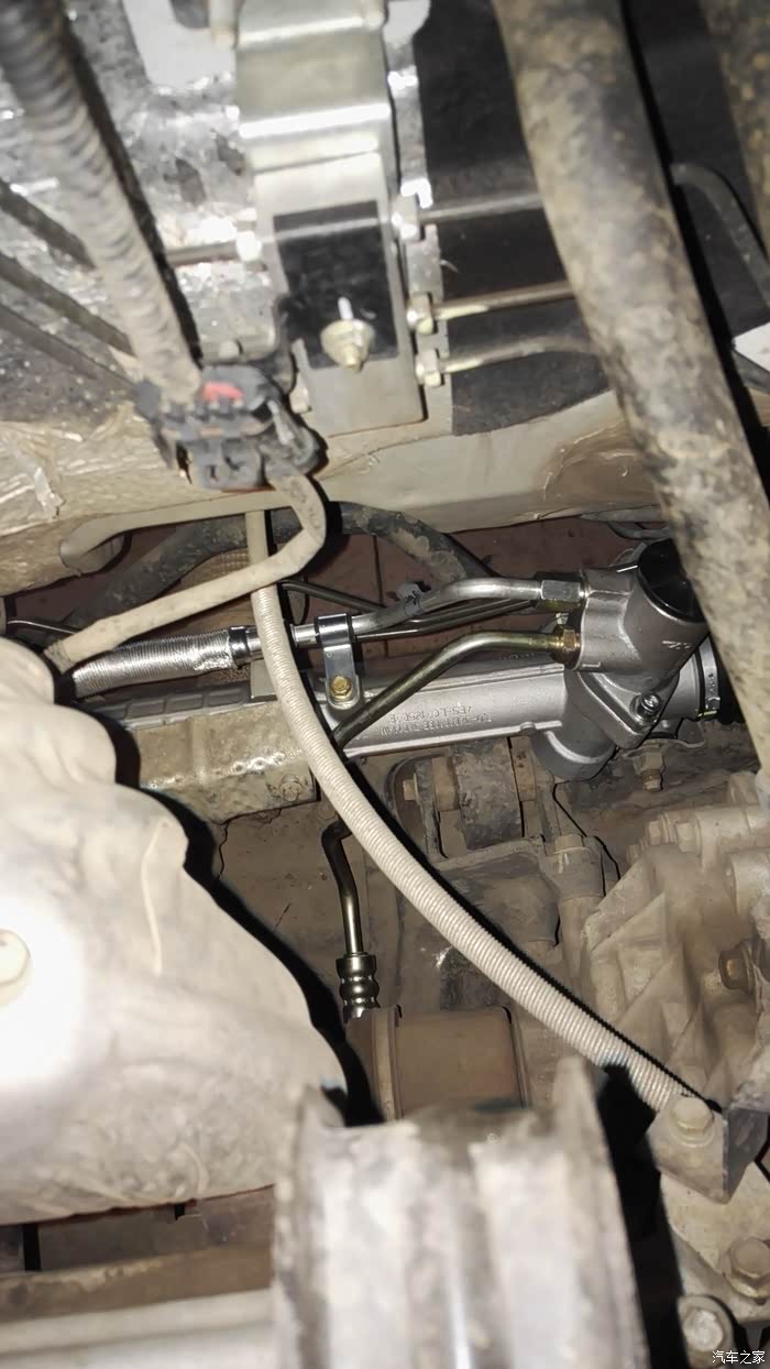

原车都有预留的安装位置 ,最主要的是 电子助力方向机和液压助力方向机的 接口不一样 就是中间轴和方向机的接口。液压的粗 电子的细。

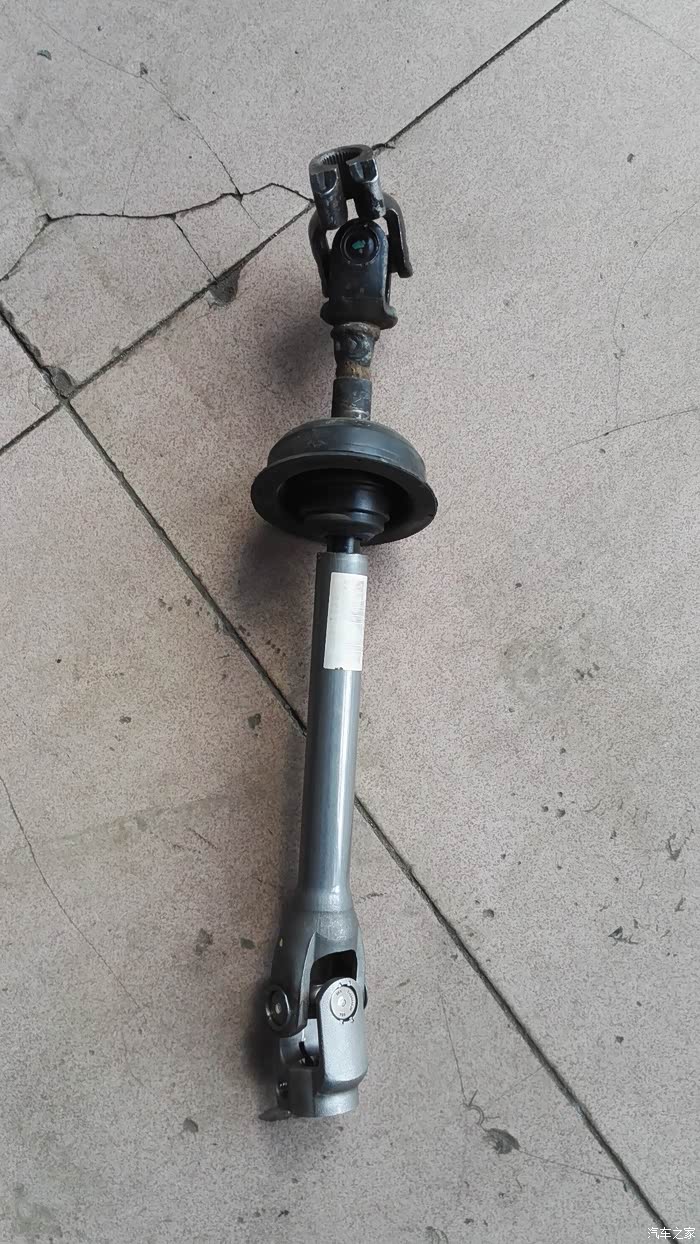

就是这个 不一样 在当地4S店 给我找了一个瑞虎3 的中间轴,把瑞虎3的切割下来焊在瑞虎5 原车中间轴上,就可以了。

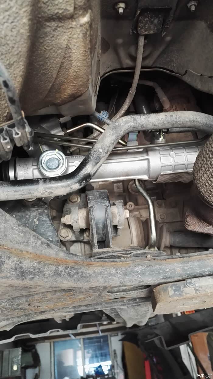

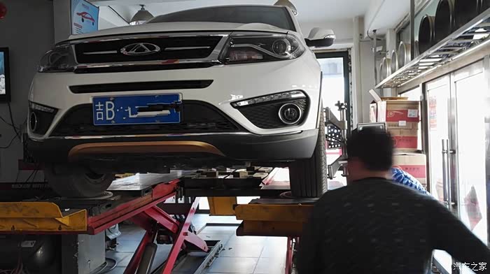

这是完工后在做前束。
