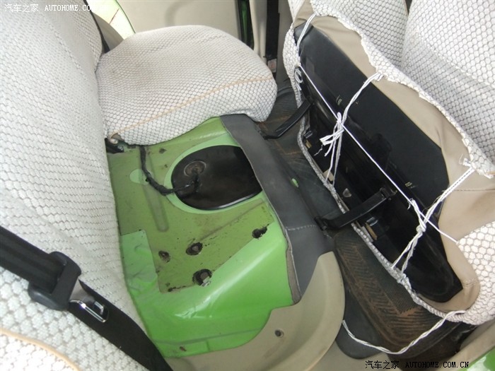

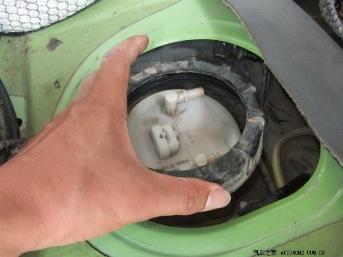

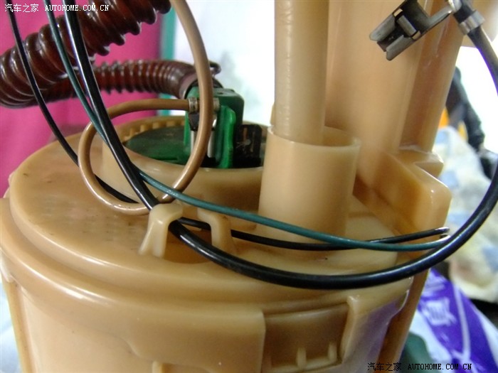

正题:几天前的一个下午,上班闲着没啥事,就想着找点事干,突然想到油表不准了,就想拆开弄弄,因为去年在南宁时也拆开一回,不过只是简单的清理了一下,后来重新装上去以后没效果,所以就一直是个心思放心上,于是就又拆了一回,看图说话,打开后右座垫了
远一点看的明白些

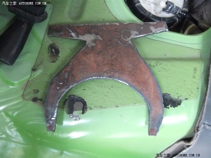

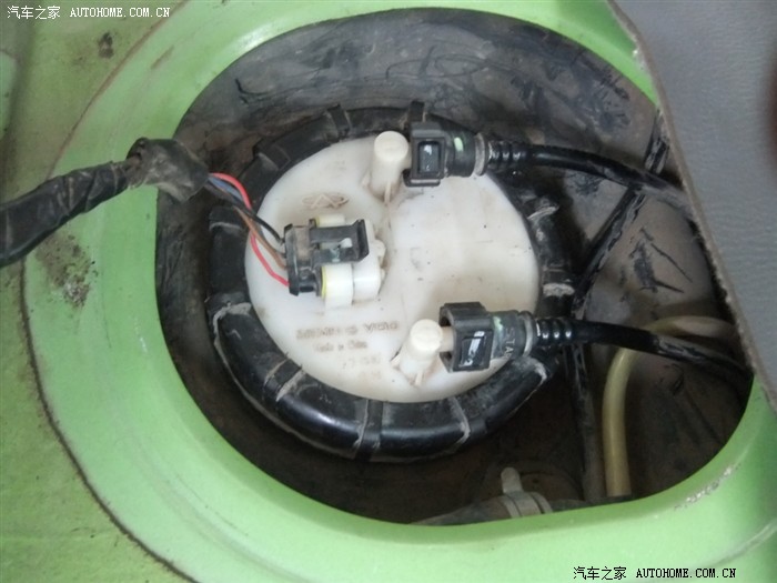

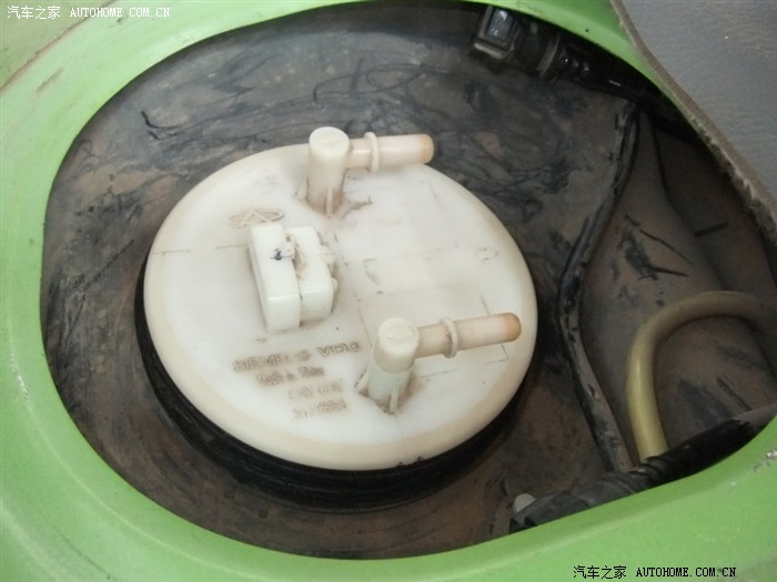

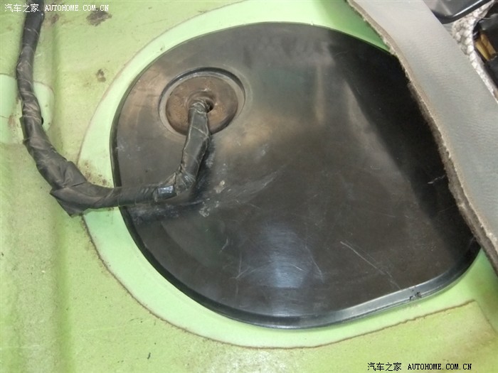

用手扯住进线口的线轻轻往外一扯这个大黑盖就下来了,开始我是用平起子从边 上撬的,发现方法不对,偶然扯线盖就下来,里面是这个样子
这是我的工具上场,工地上铁很多,安排个师傅帮我做的
开盖了

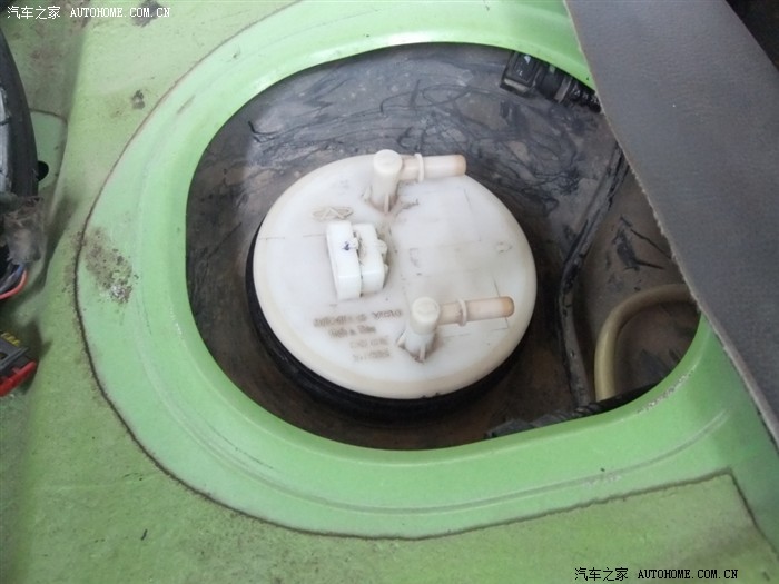

盖去掉是这个样子

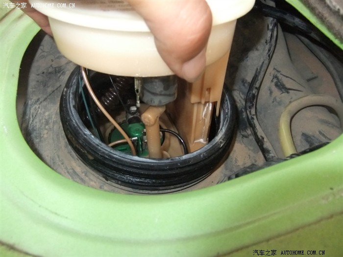

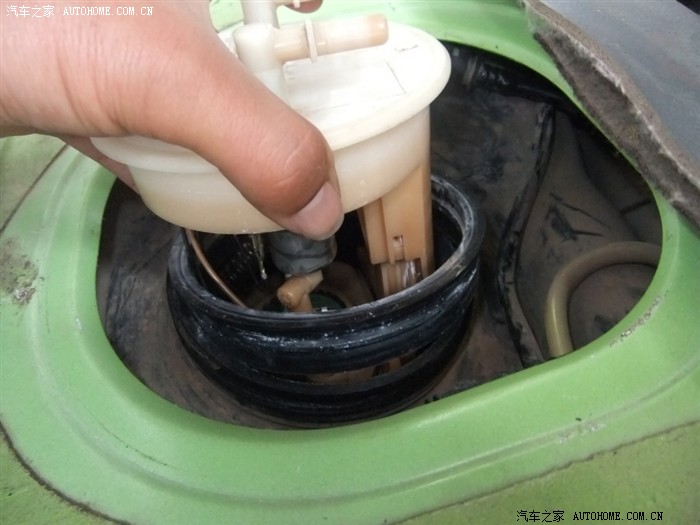

油耗总成往外取时要小心点

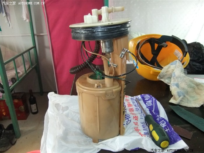

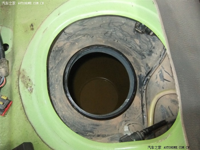

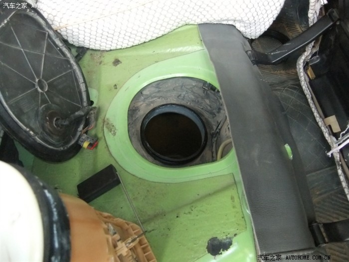

取出来了,里面还有油,当时外面工人还在焊电焊,我就把对头他们那面的车门关上,怕出安全事故,小心为好

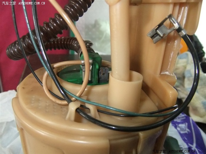

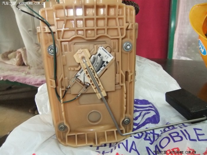

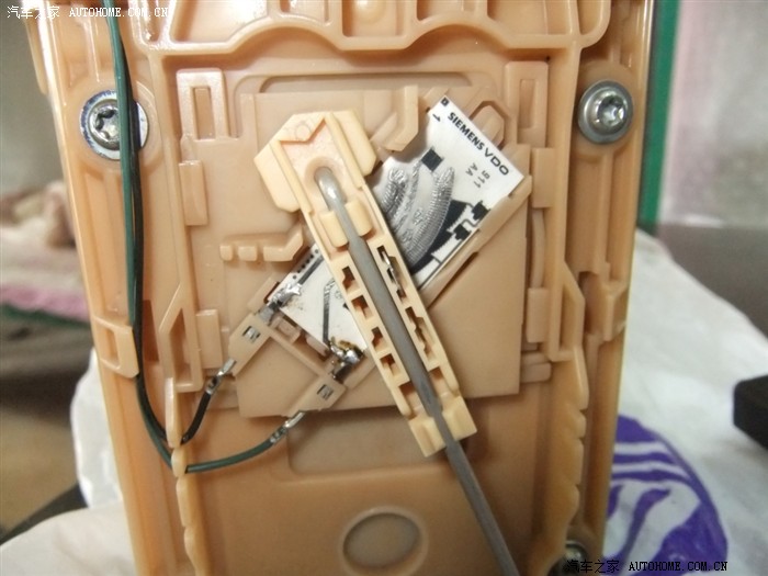

总成是这个样子的

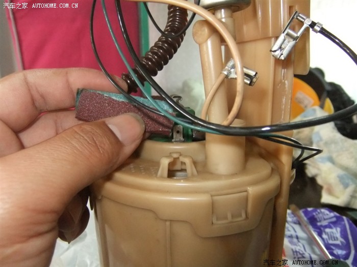

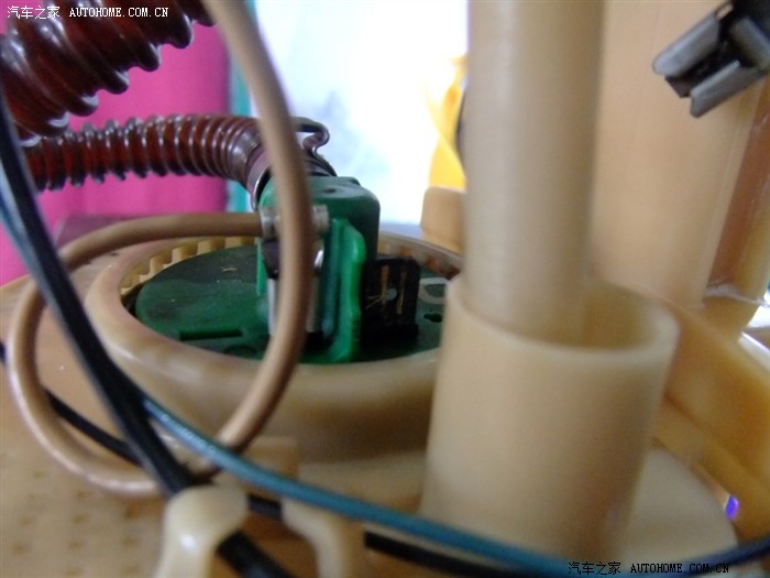

这两个接触点用锡焊上,另外的接触用细砂纸打磨了一下

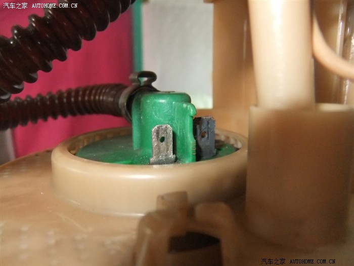

拔下电机插头,发现两个电极上氧化发黑了
赶紧处理中
一个是打磨好的,一个还没打磨,形成鲜明的对比
后面因为手比较脏,就没拍了,处理好后按原来的恢复,试车OK,不过到今天为止还没加满油过,因为现在到了广东惠州大亚湾,这里是中海油的天下,非常的贵,7.79元/升,现在呆在工地不跑长途,所以还不知道油表好了没有。
