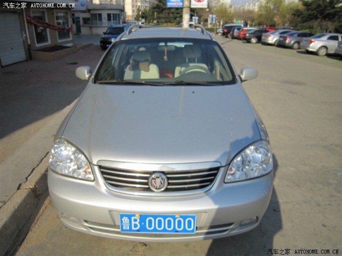

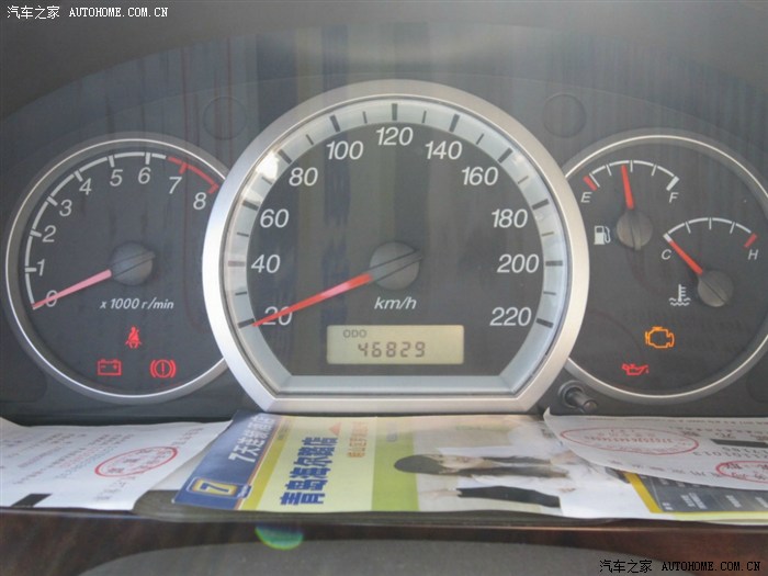

凯越:07年底购入,1.8MT旅行版,手动高配,带天窗、雷达,但没有真皮座椅,车价10.3万元,至今已行驶接近4.7KM

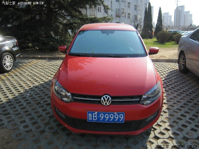

New polo116月买的,1.4AT致尚版,自动低配,无天窗,有雷达,没有真皮座椅,车价10.19万元,至今已行驶7900KM
polo和凯越,虽然一个A0级,一个A级,但当时购买的车价很接近,我主要谈谈可以横向对比的方面,会配大量的实拍图片,因为车的级别不同,有些完全不可比的东西,就不说了。要说明一点:此对比仅适用于老凯越,新凯已经被简配的不成样子了,我车上很多东西新凯上都取消了。

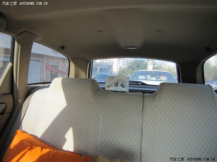

 凯越:四轮碟刹,New polo:前碟后鼓

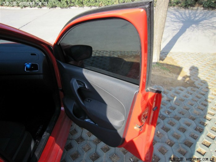

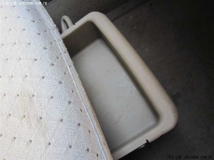

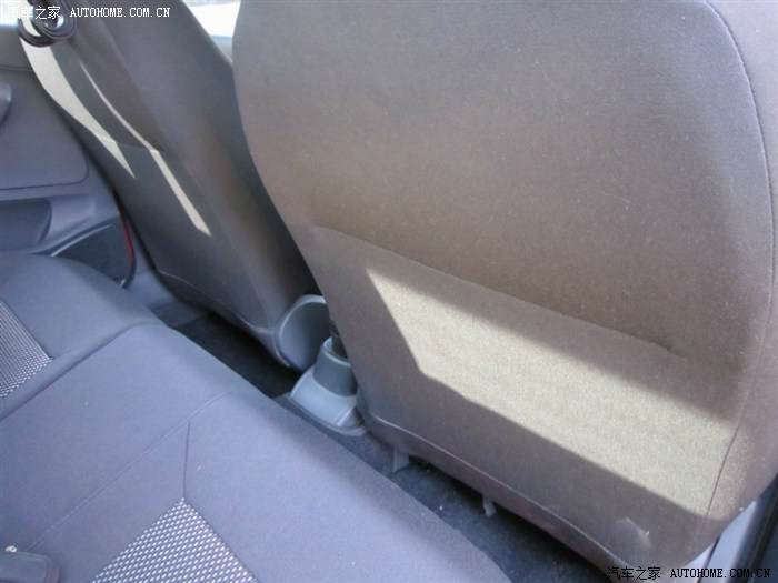

凯越前排座椅背后有储物夹层,polo没有(凯越装了座套,没法拍照片,只有polo的)

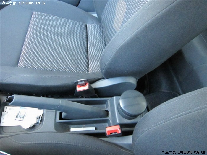

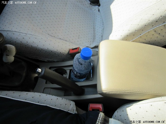

凯越前排有中央扶手和储物箱,polo没有
凯越后排有折叠中央扶手,polo没有

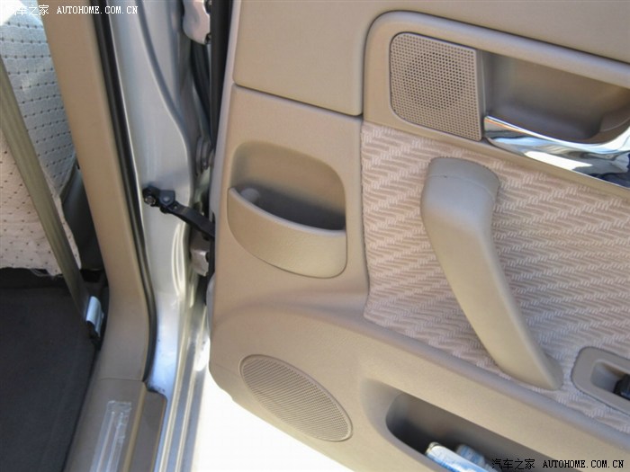

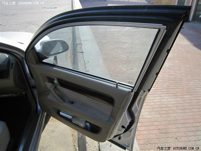

凯越后门上有放手机的小空间,polo没有

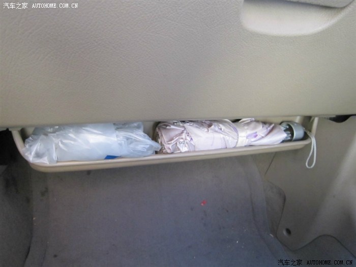

凯越手套箱下面有雨伞槽,polo没有
凯越副驾驶下有鞋盒,polo没有

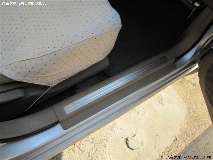

凯越有门槛踏板,polo没有
凯越有发动机隔热棉,polo没有

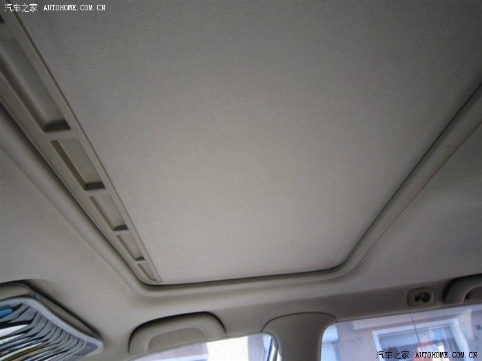

凯越有天窗,polo没有
凯越是6喇叭,polo四喇叭(后排门上喇叭减配了)
凯越发动机散热风扇两个,polo一个
凯越仪表台是软性材质,polo是硬塑料

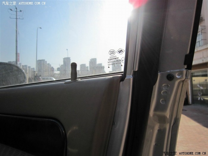

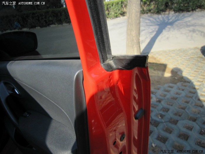

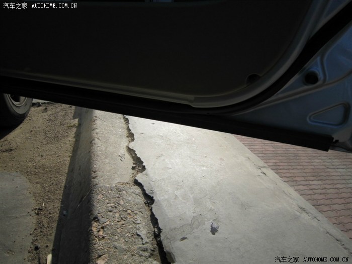

凯越门子是两层密封条,门上1层,车体上1层,门子下沿还有一条P型密封条,polo只在车体上有1层密封条

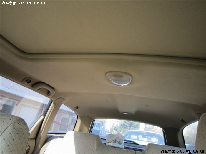

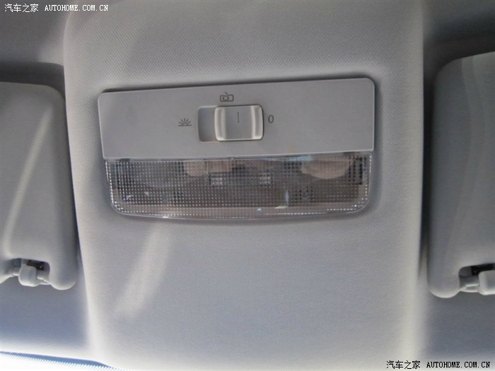

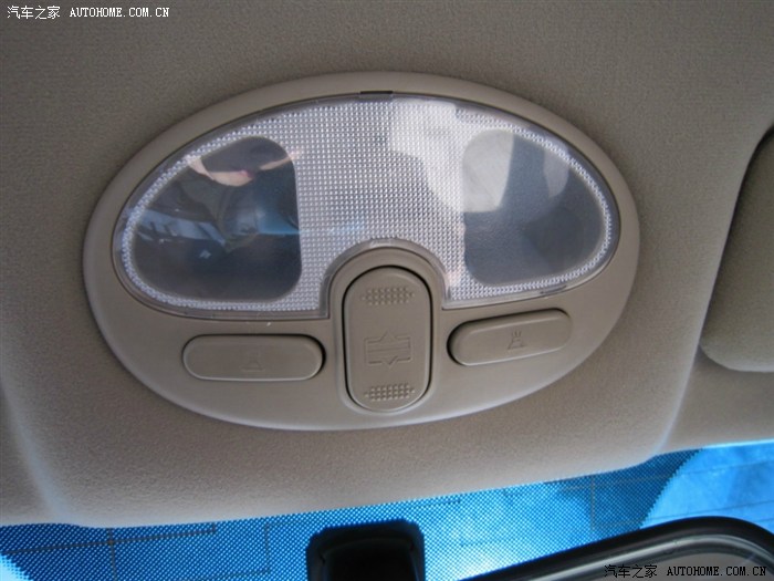

凯越乘客舱内有前后两盏阅读灯,前排灯可以左右分别开启,polo只有一盏,且不可以左右分别开启

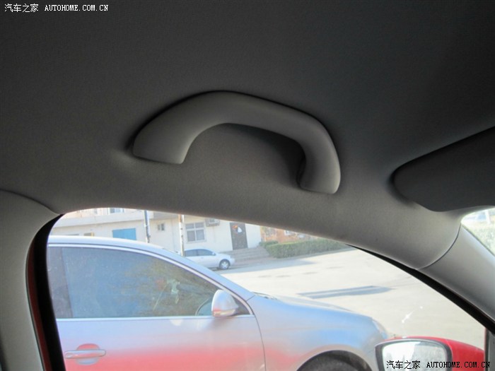

凯越有独立的眼镜盒,Polo在这个位置上是一个拉手

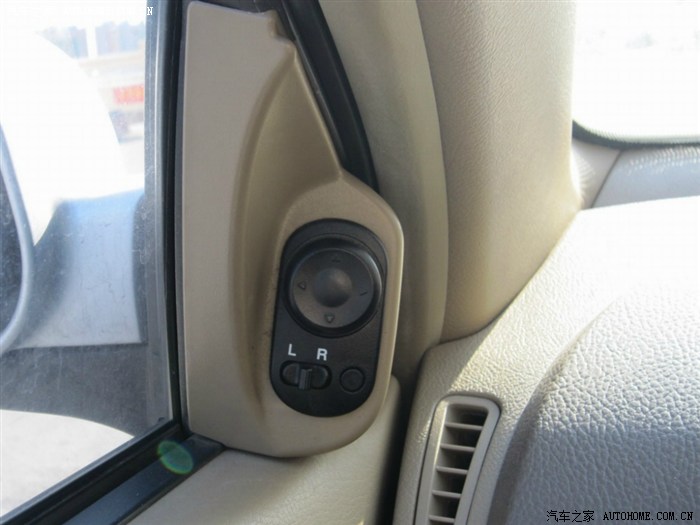

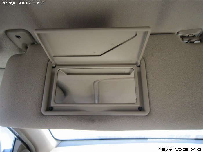

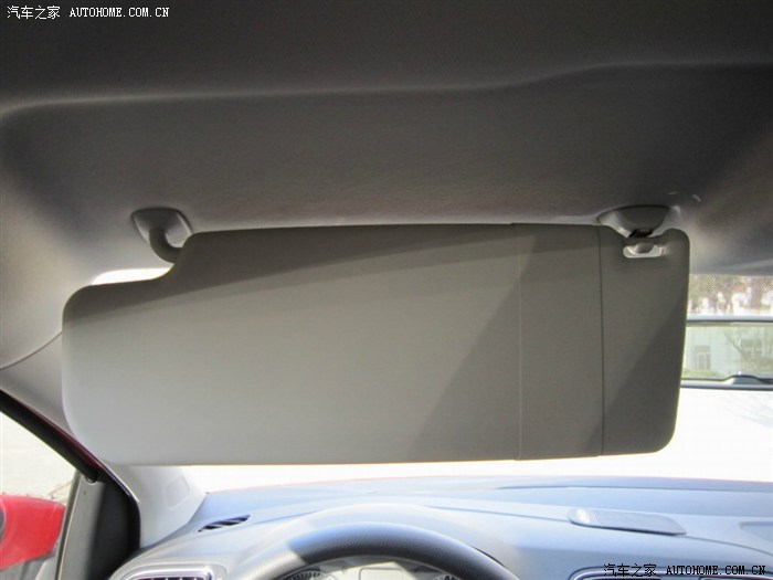

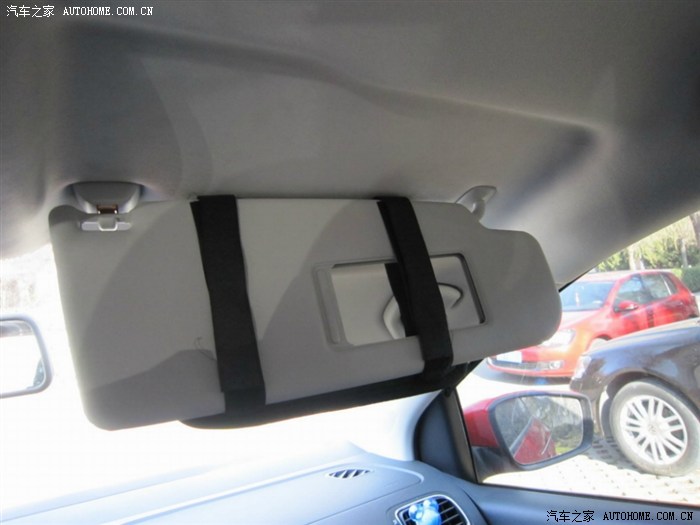

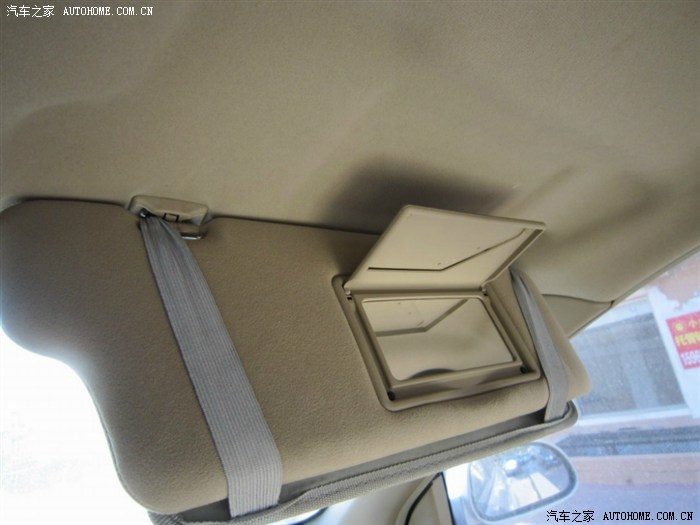

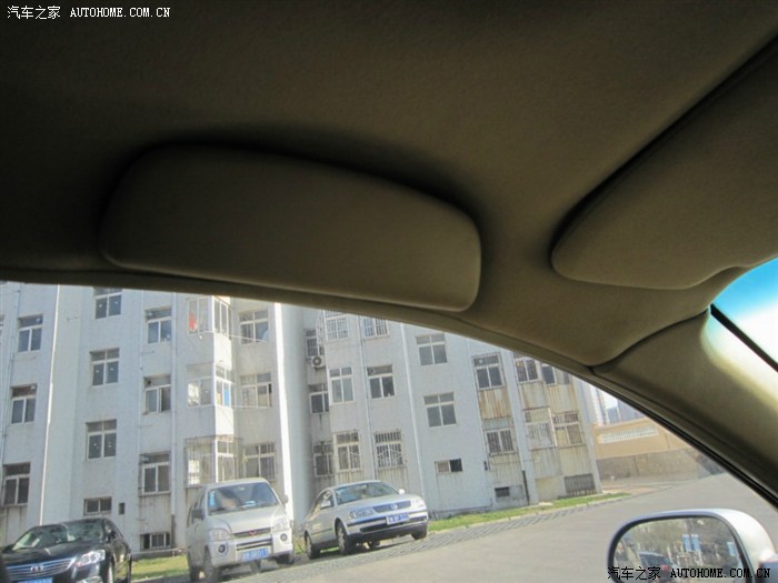

凯越主、副驾都有化妆镜,polo只有副驾有

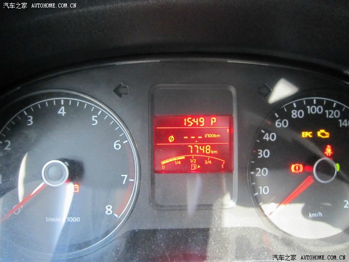

Polo有行车电脑显示,凯越没有

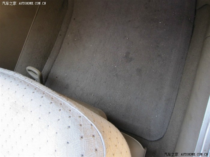

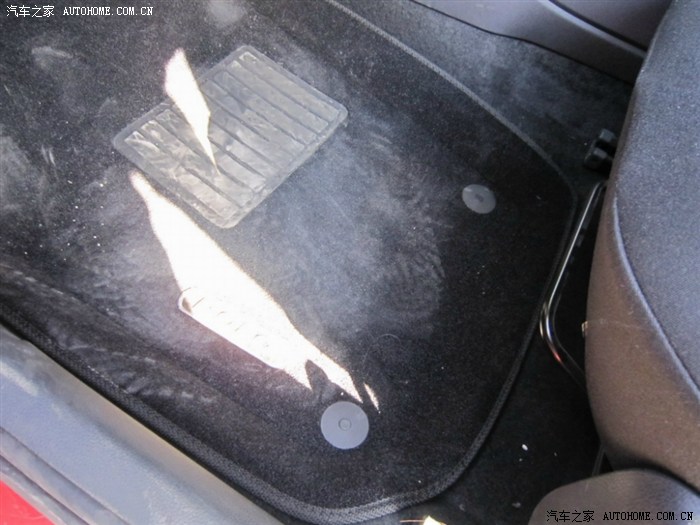

Polo前排有脚垫固定卡扣,凯越没有

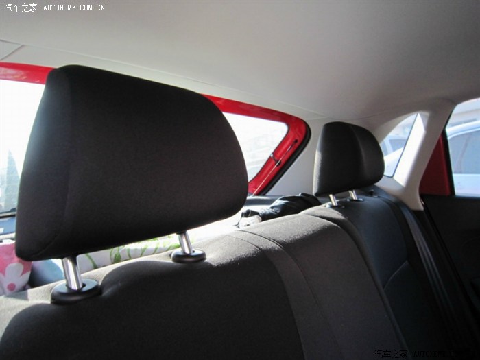

Polo后排是独立头枕,凯越是与靠背一体式头枕

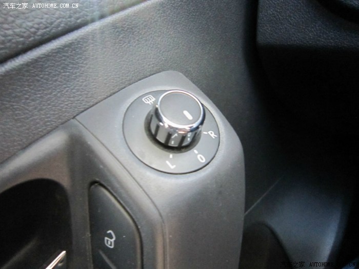

Polo有后视镜加热,凯越没有

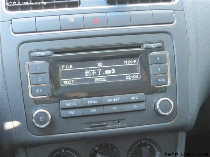

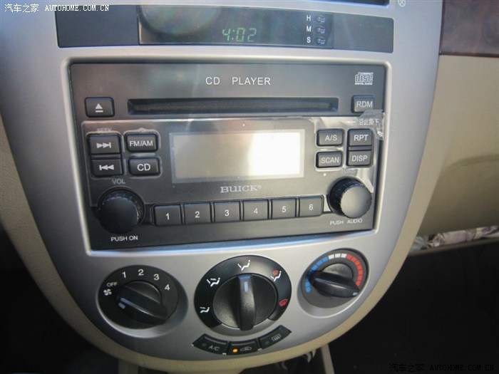

Polo音响可以外接SD卡、外接音源、读MP3格式光盘,凯越都没有

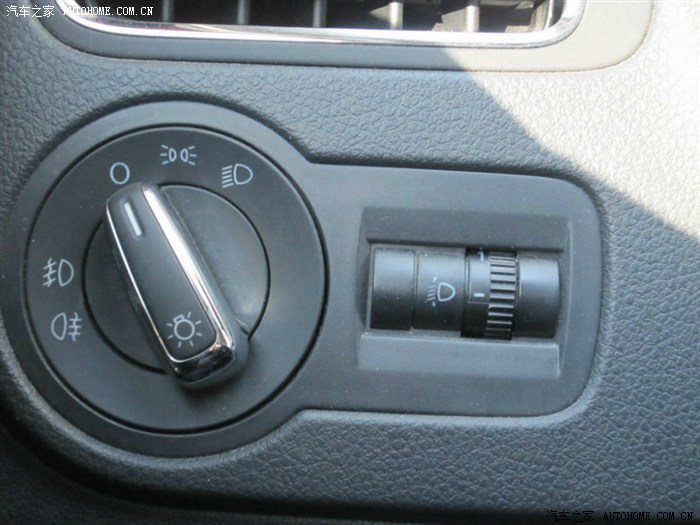

Polo 有大灯高度调节,凯越没有

凯越的音响效果很好,和20万级别的车差距不大,polo的效果就差一些,音量稍微一大,就感觉声音单薄。

上面说到polo门子的密封条,有人说这一方面new polo比老款减配了,但实际使用过程中的感受完全相反,polo的门子密封性非常优秀,如果把窗子完全关闭,空调打到内循环,很快就会觉得憋闷,前窗也很快会起雾,凯越虽然有两层密封条,但完全不会有这种感觉,polo的关门厚重感也完全超过凯越

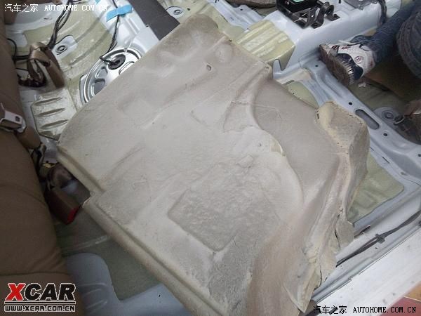

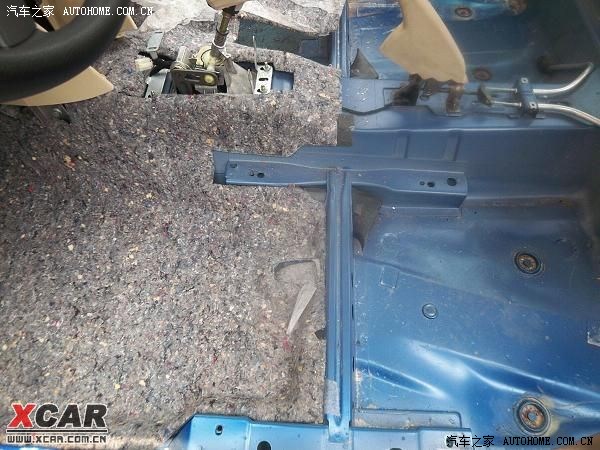

凯越地毯下面是一次成型填充,polo是“黑心棉”(这是借用的网上图片)
可以看到,车底板上的横梁,凯越也是明显比polo粗
凯越和polo的前下摆臂都是冲压件,但是,凯越的是两层钢板合在一起的,polo是单层钢板,这个是我在换polo的下摆臂的时候发现的,这个也解释了为什么我的凯越多少次的压过大坑,下摆臂都没事,polo只一次,就变形了。

Polo需要拆装的地方似乎都经过了设计,力求使拆装更加方便,特别是内饰或者经常需要更换的部分,比如,大灯控制开关、机滤、空调滤、尾灯,拆装都十分方便,凯越的设计就很二,特别是1.8的凯越机滤的那个位置,简直无法形容。polo还有一些先天优势,比如:激光焊接、空腔注蜡、发动机正时链条,这个凯越没法比,
