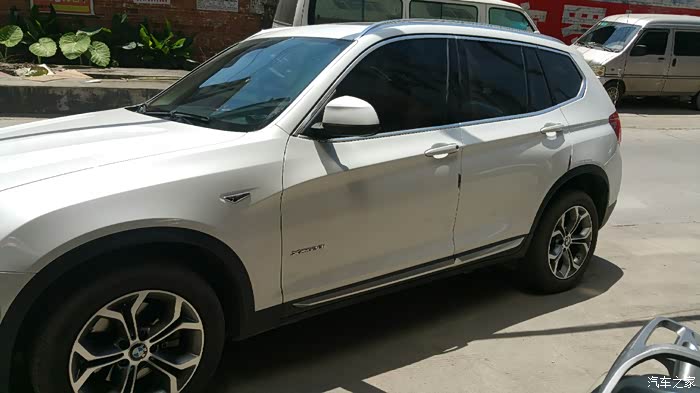

2014款宝马x3改折叠电耳,车外防眩目后视镜作业
我买的是宝马x3.20i设计套装,配置够用,但是有些10万车子有的配置居然没有,有点苦逼。最憋屈就是有一次小区,因为路小,路两边都塞满了车子。只留下一个车身距离,没有办法,只好下车去掰耳朵
,引来车上美女一阵狂笑。好吧。我承认我一点点小自尊心被激活了。改。。。必须改。但是单单改电耳好像还缺点什么。顺道把车外防眩目后视镜片也换上。妈妈再也不担心我被远光狗射啦。到处淘宝店家到处问。。价格真心贵米。。想想真心不值得。最后找到一家拆车件,广州的。距离我这个广西比较近,那就是他了。而我们这里专业宝马改装店没有,只好自己动手摸索丰衣足食。

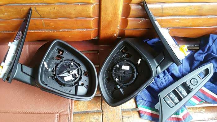

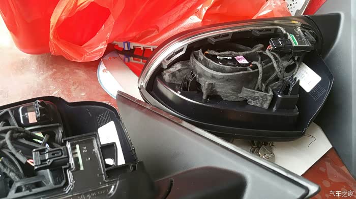

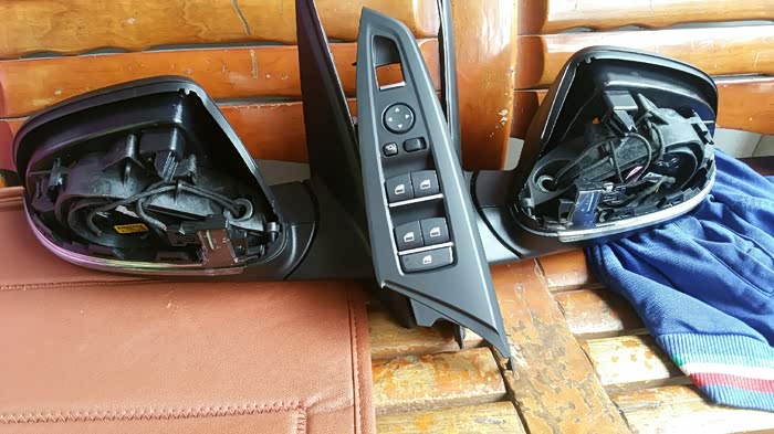

电耳,面板,来个合影。

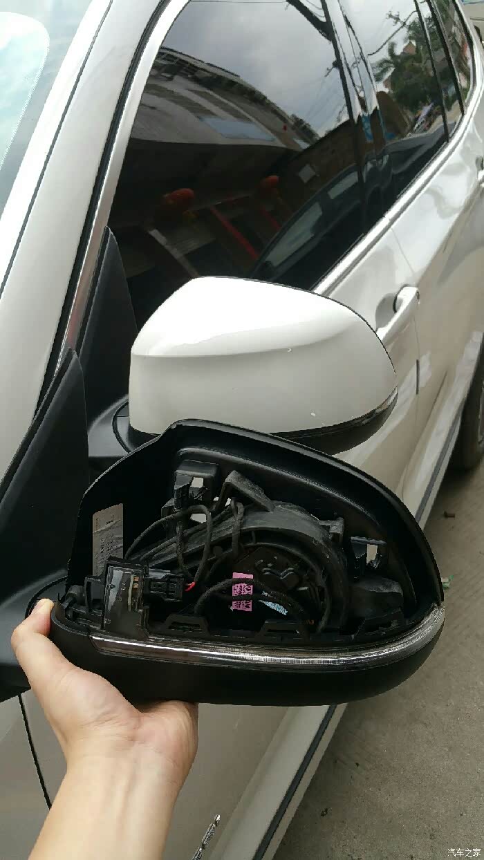

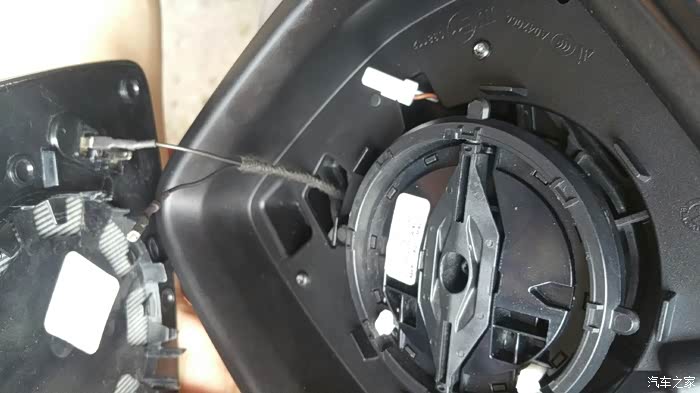

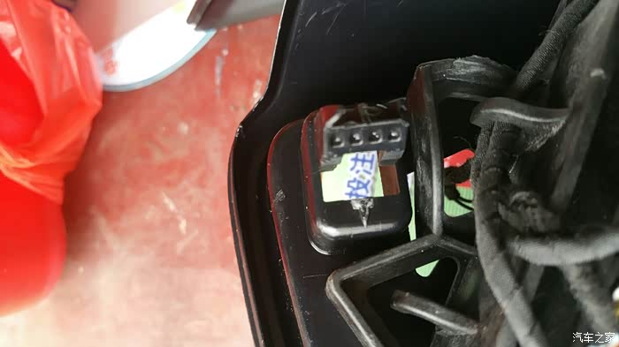

电耳细节,有两根线,一根是电加热线普通后视镜有(黑色),可以实现电加热功能。另外一根是白色接头是实现防眩目功能的。普通后视镜没有这根线。

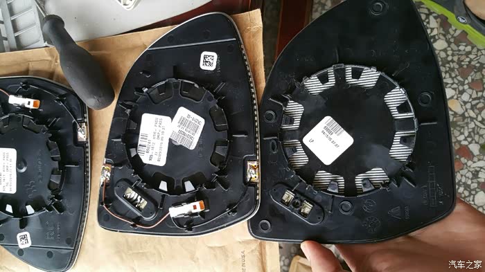

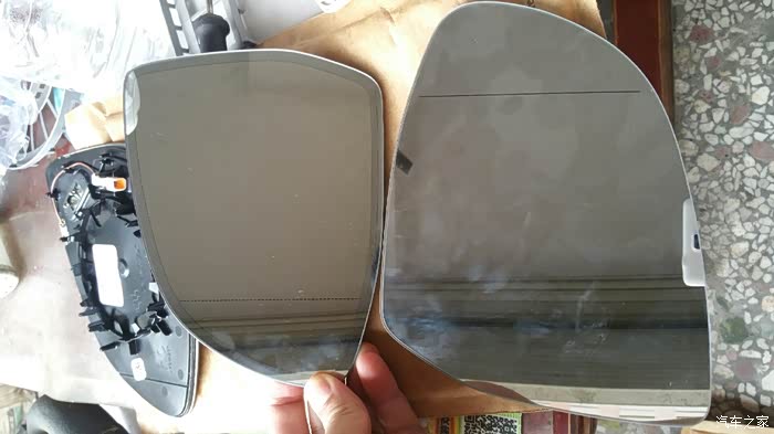

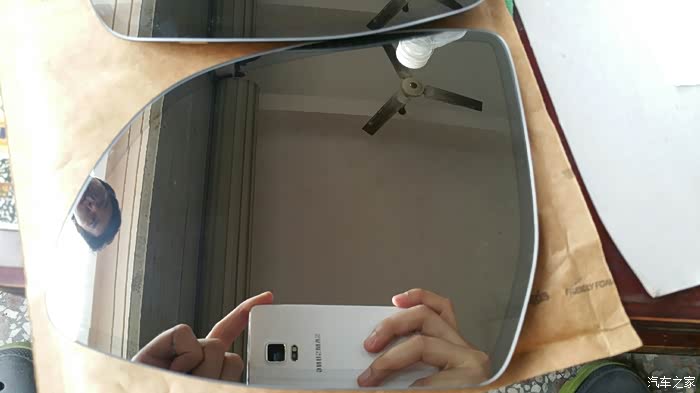

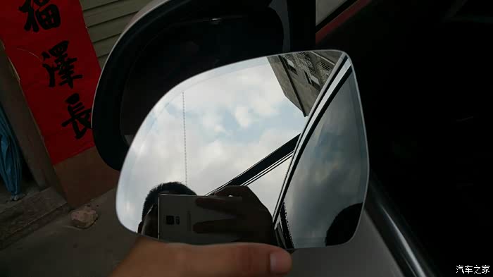

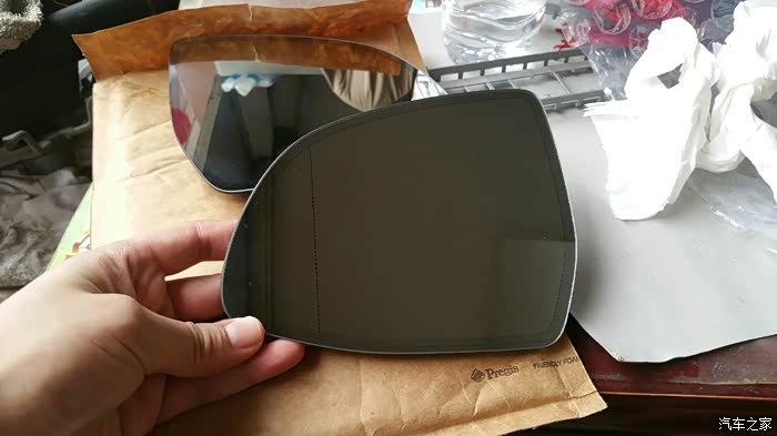

普通镜片和防眩目镜片。有区别。防眩目镜片有一条弧线,弧线里面可以实现防眩目功能。
呵呵,这对镜片价格不菲啊。
好啦,普通镜片和防眩目镜片背面对比。
正面

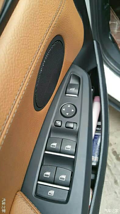

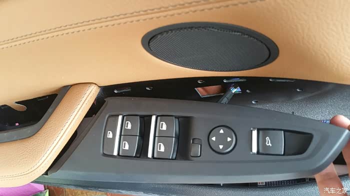

这个普通面板开关要说拜拜了。少了一个折叠开关。

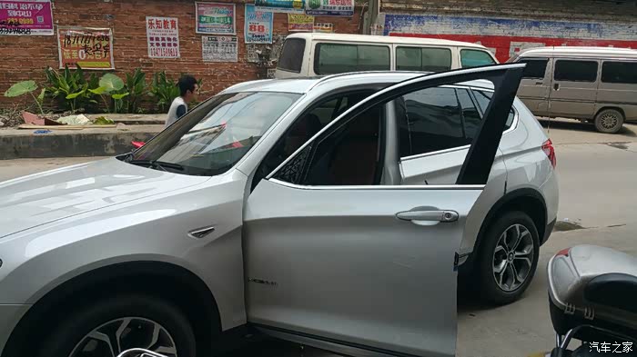

改装前来个合影

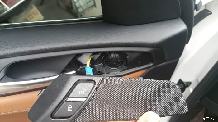

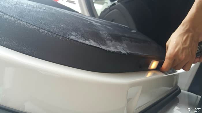

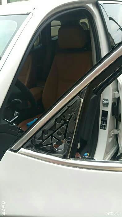

先把侧边扶手喇叭处拆开
在门把手处有两个螺钉这个要注意,千万不要暴力
把门把手那个塑料盖抽提出来。
就可以看到里面有两个螺丝
拧开即可
就可以拆开了

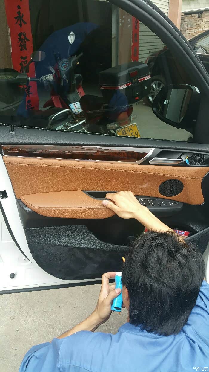

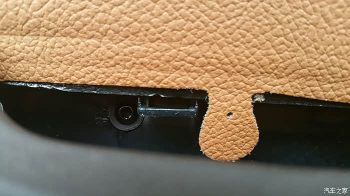

在门灯底下也有三个螺丝,必须注意哦~~

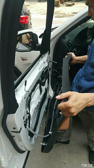

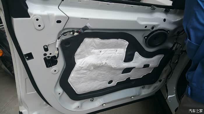

好啦,可以整个门板慢慢撬开卡扣拆下来了

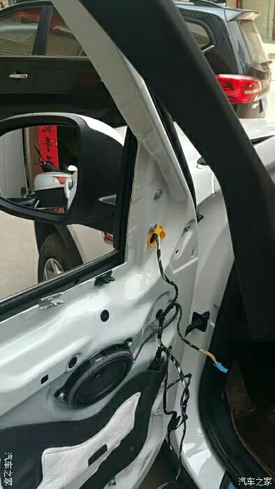

呵呵,拆了门板庐山真面目
拧开电耳螺丝电耳就下来了
嘿嘿~~没有耳朵的车子哦
光秃秃的

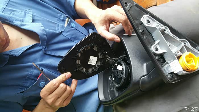

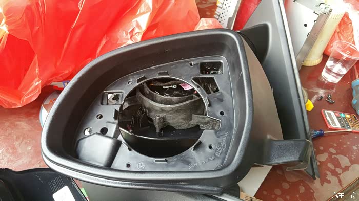

拆下普通后视镜镜片

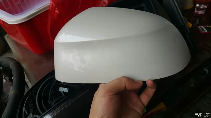

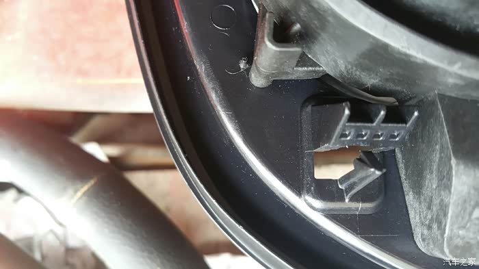

然后拆下后视镜盖板,这里要特别注意,盖板里面的底板有一个卡扣非常脆弱,不小心会掰断的。切记!
就这个东东了

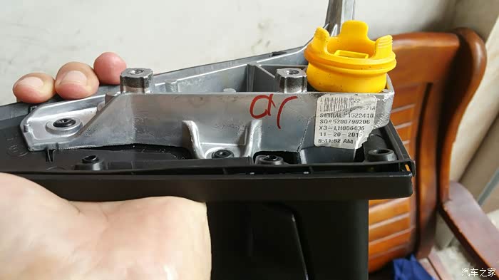

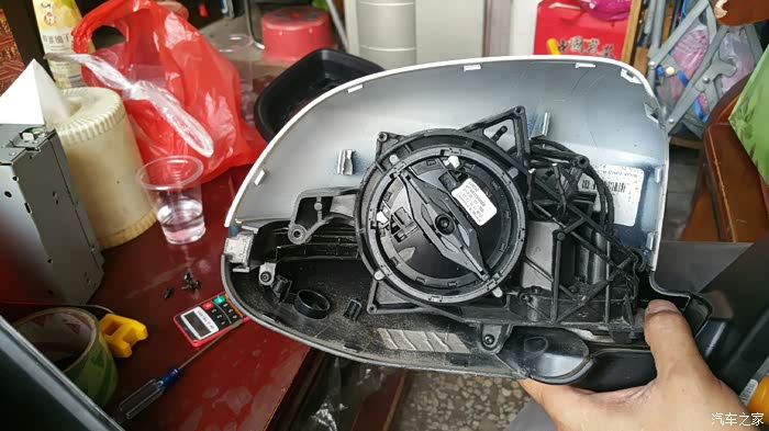

不过也不用担心,普通后视镜和电耳后视镜底板是通用的,意思是你有两次机会~~哈哈~店家因为没有注意,发了电耳这个卡扣是断裂的,我只好拆原车后视镜底板换过去~~

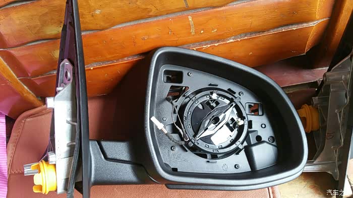

拆下底板光秃秃就可以露出电机了。电机是这个电耳最宝贝的东东了
呵呵后视镜盖板
准备接上防炫目后视镜片

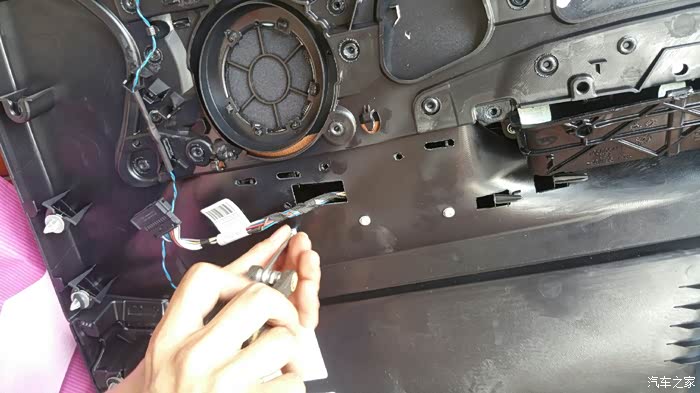

在门板背面有几个螺丝是固定电耳开关和面板的,拧开即可
好啦,出来了

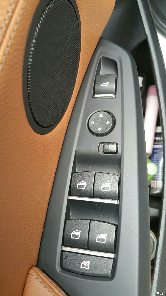

换上新面板。嘿嘿。爽!

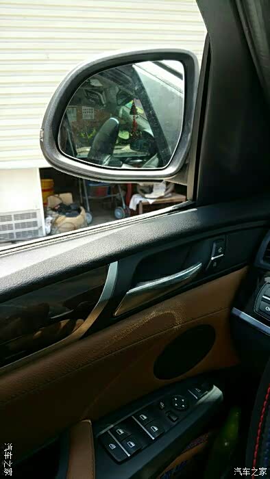

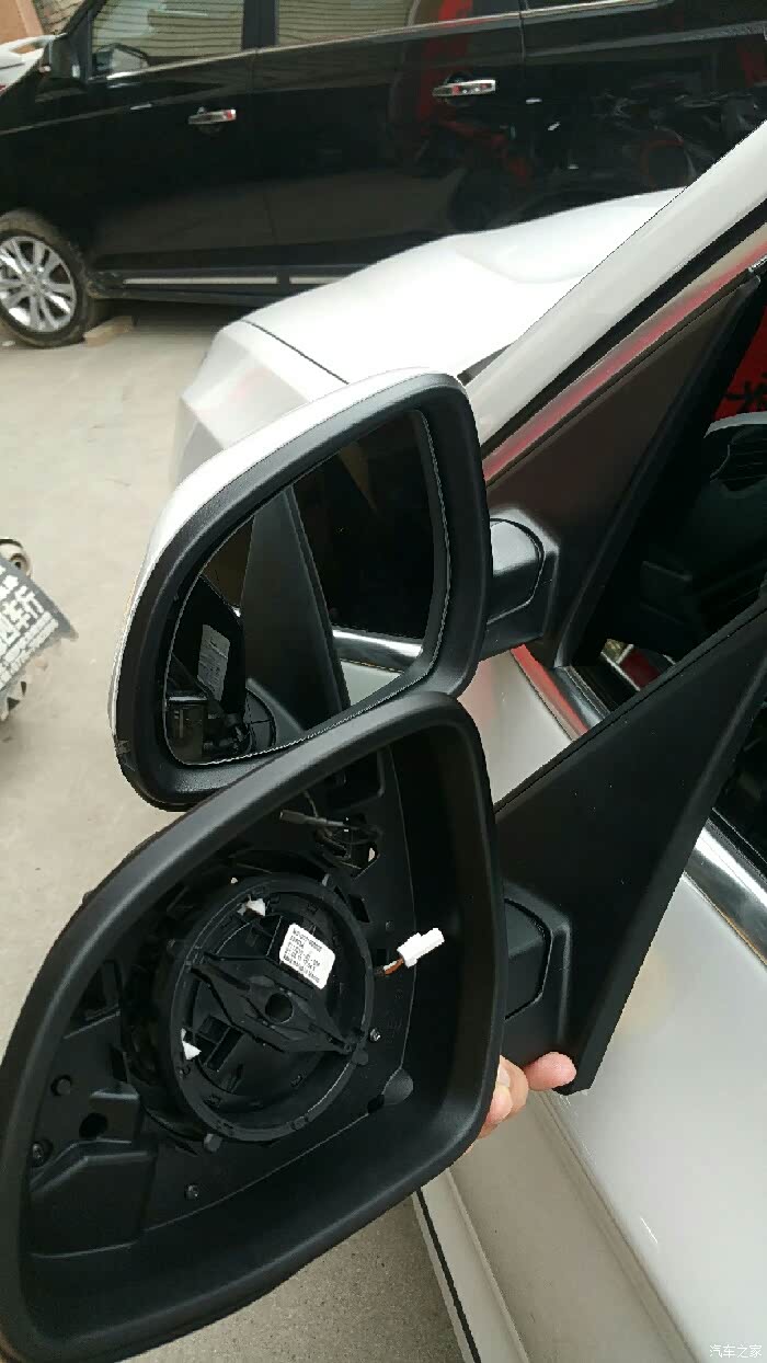

然后把后视镜装上

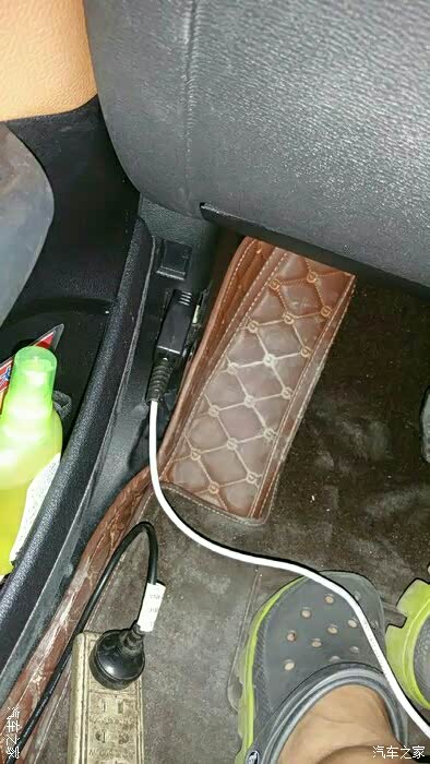

连接好数据线

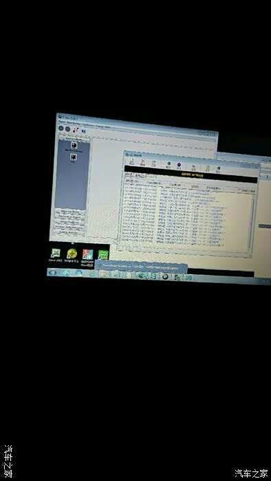

呵呵,然后各种匹配,远程匹配价格不贵,300块钱全部匹配好。必须准备好TV10以下版本的远程软件,还有E-SYS宝马编程软件,还有一台笔记本,好的宽带网络。实际上4G手机网络也可以满足了
哈哈,折叠电耳成功。

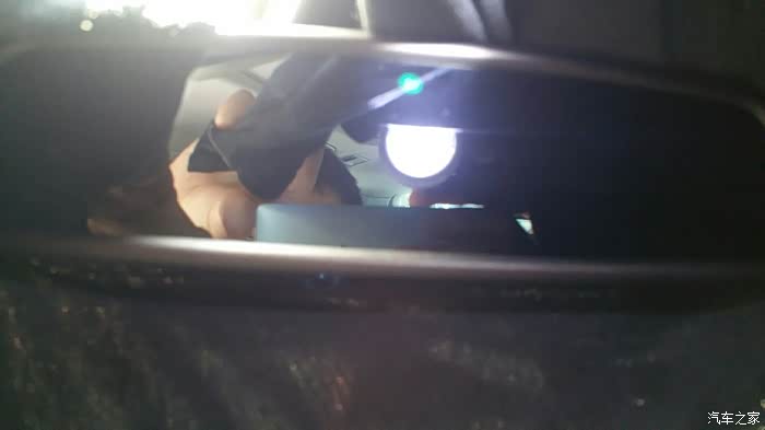

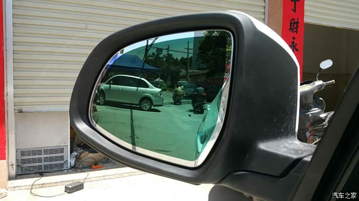

测试防炫目,强光射车内防炫目后视镜。
车外防炫目镜片点亮,变成墨绿色哦~~好神奇~~哈哈~~
呵呵,白天模式,没有强光时候跟普通后视镜是一模一样的

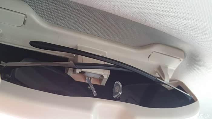

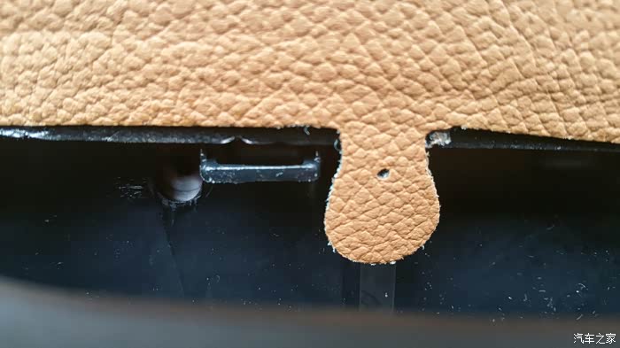

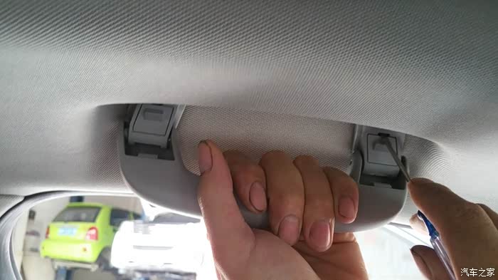

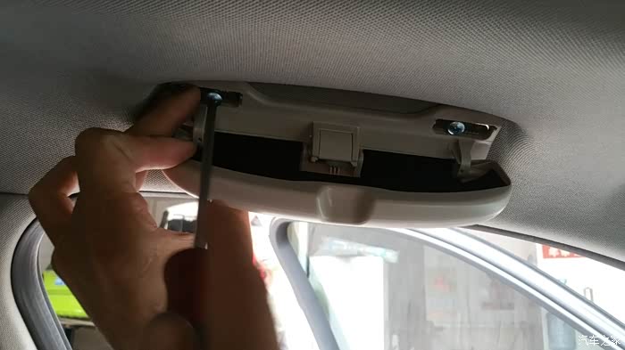

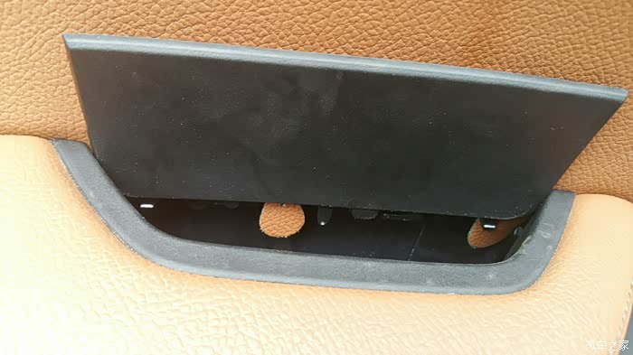

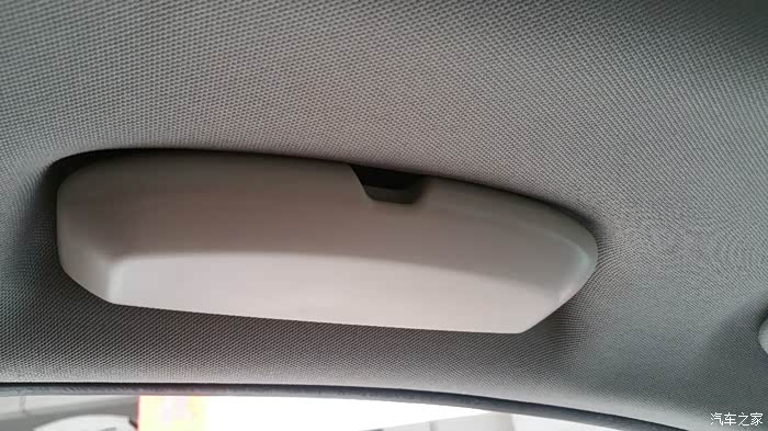

呵呵,商家送了一个眼镜盒,好吧,顺道装上,扶手两个卡扣,撬开即可
哟,还不错哦,贴合度很好
可以放得下我的暴龙眼镜
嘿嘿,装好了,心情大好。

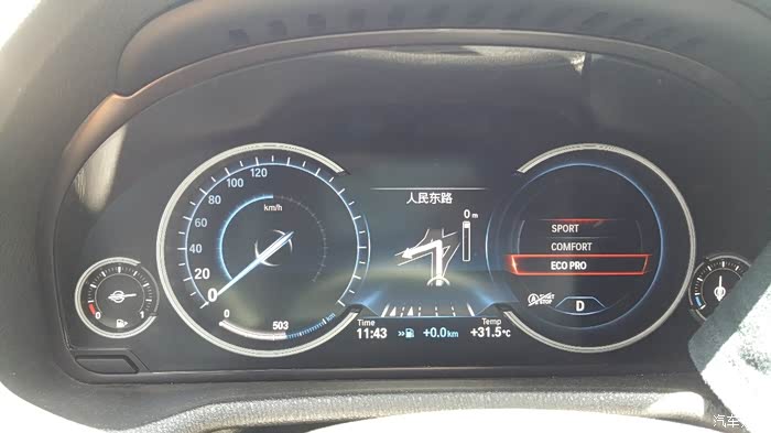

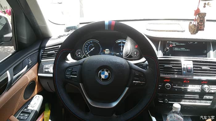

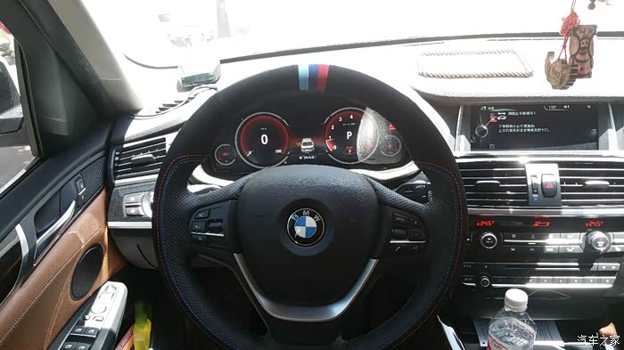

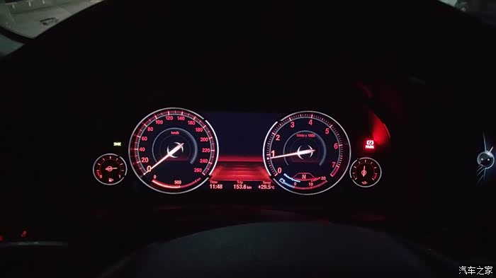

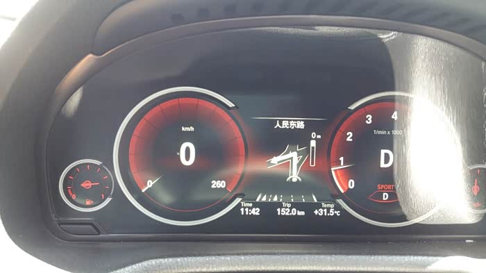

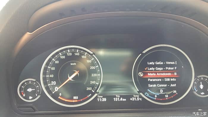

好啦,展示下下自己缝的的梵汐方向盘,手感不错,有些细节还可以提升。顺道看看全液晶仪表盘,大爱哦~~这个是白天普通模式
运动模式,
节能模式
夜间模式
可以选歌曲
