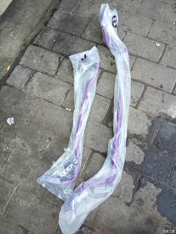

   新车过了磨合期,就开始泡论坛,听说13款简配了后防倾杆,那么我买回来加上,记得当时是淘宝买的,那个配件还是made in japan的,后来呢,被我换成了狮特,而且一改就是前后一套,老的改装店老板说找不到了,娘的,一万个鄙视,上图片,只有狮特的了。

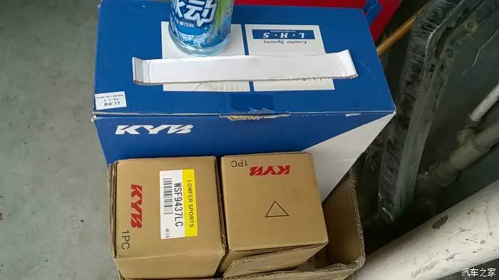

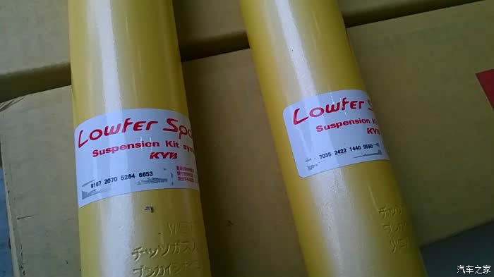

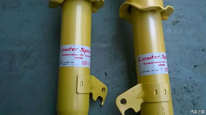

    加了顶吧和强化件以后感觉车身紧凑了,但是过弯还不是我想要的,于是考虑改避震,避震纠结了太久,起码有2个月时间,各种学习,依稀记得1万3千公里的时候,果断去改避震,最终在teinss、 cusco zero、 b12、kyb黄桶套装中果断选择kyb黄桶套装,很多人可能会说,kyb黄桶加点钱上好点的绞牙了,其实我想告诉你,改车不能盲目去跟风,你要有自己的思考,你需要什么?你车子实际的工况是什么?说通俗点,你平时走的路适合你用绞牙避震吗?下个地库怕吗?所以对于重庆的路况来说,我果断选择了kyb黄桶套装,依稀记得当时改完后前后四个轮子都是3指,哪个高兴啊,上图。
查验了下正品无疑。
查验了下正品无疑。
这套下来花了5500大洋,还好改装店老板给力,包安装了。

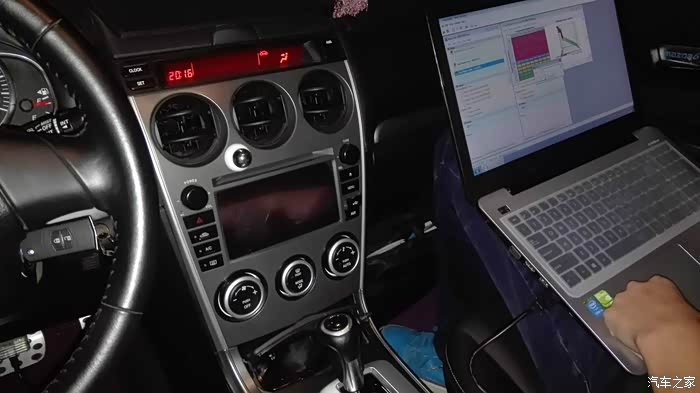

    中间大概隔了有半年时间,我对车子很满意,我注定孤独,一个人去改,自己去选改装件,呵呵,加入了杭州的一个微信群,认识了杭州一个朋友,就叫来来吧,听说当时刷ECU很流行,我本身就是计算机出身,也研究过这个玩意,其他人不相信,但是我就是信了,喊他来重庆给我操刀,刷,刷,刷,当时刷ECU时候的照片和帖子还都在,具体的感受就在这里不谈了,可以看我另外一个帖子,就一句话,你刷了,比你没刷好太多。
http://club.autohome.com.cn/bbs/thread-c-22-45264725-1.html

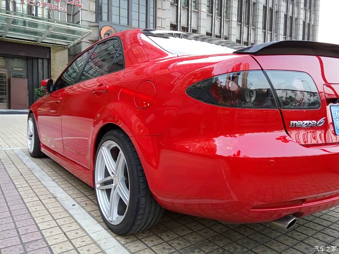

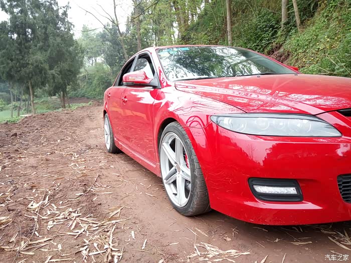

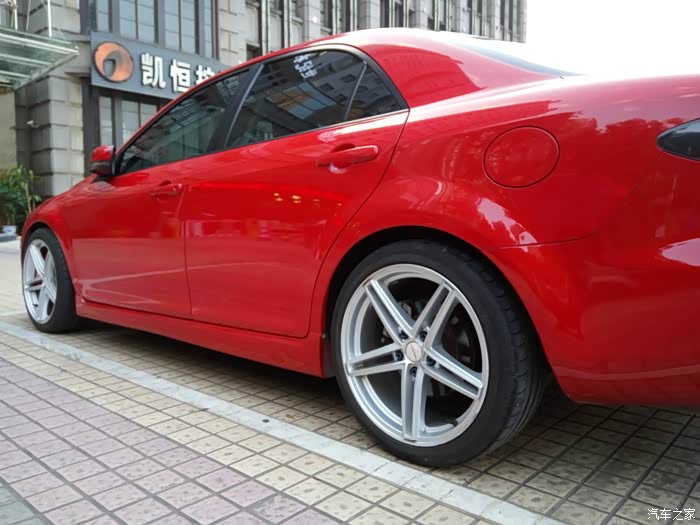

      16寸的小脚太小,换大的,灯眉、尾翼、侧裙必须搞起来,轮毂选的是18寸台产沃森CV5,数据是5*114.3/42/8J,轮胎选择的米其林PS2 225/40/18,灯眉、尾翼、侧裙这些去51icar去买好了,记得两根侧裙300多,一个台产的尾翼100多吧,灯眉也是100多,小玩意,不去计较,也不纠结。
这样搞一下,是应该有那么漂亮,还不错。
   对了,还搞了套15款光导多明戈,也是51icar家买的,不知道算不算广告哦,收他广告费,这个1600大洋,改过的都知道。

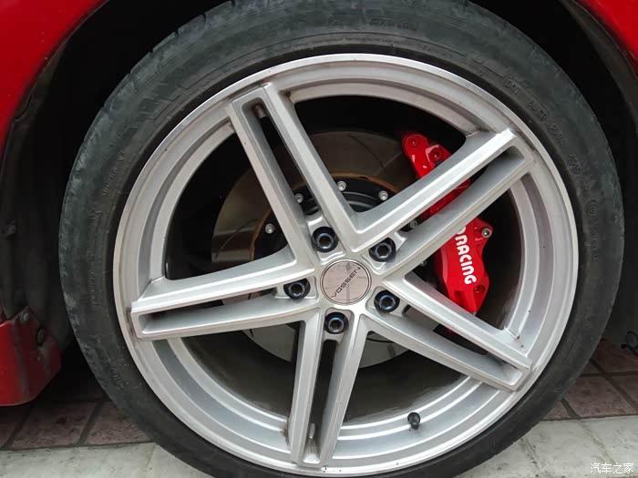

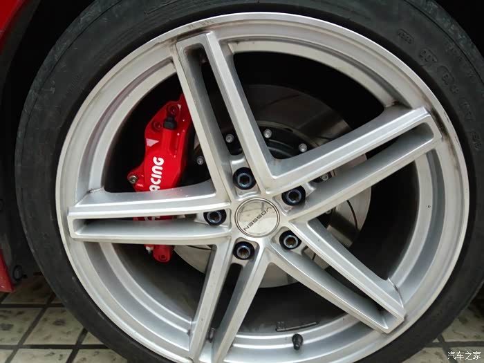

   你说轮毂改大了,刹车应该提升吧,莫名其妙的就买了套刹车,台产AP5200带330划线刹车盘、桥码、刹车钢吼都有,3800也不贵,可能纠结的会说是假的,其实就一个山寨货,但是呢,效果比你原厂强10倍,你信吗?你原厂莫名其妙就ABS踩出来,这个想踩出来,除非你高速急刹车,不然几乎没有,对了,原厂刹车前1/4到1/3有虚位,也就是说,你得踩下去三分之一才能感觉到刹车,这个呢,一点就来。

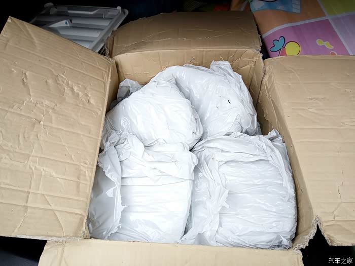

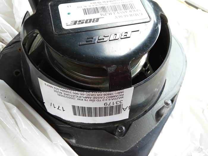

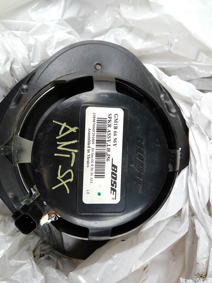

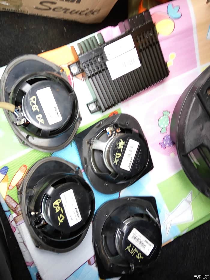

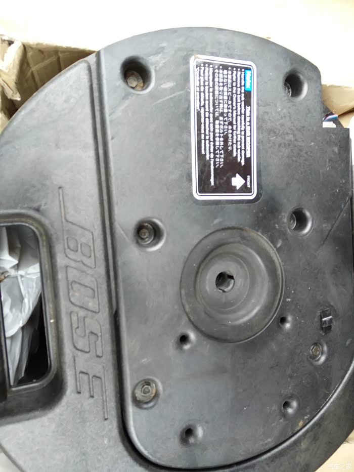

    刹车系统改装完毕,玩玩内饰吧,很多人觉得马六的音响差,不能容忍,但是对于我来说,本来就觉得已经很好了,但是无奈,还是海淘回来一套音响,bose全套,也不算全套,少了2个高音,呵呵,还是看图说话吧。
话说老外的包装真是给力。
从意大利回来,完好无损。

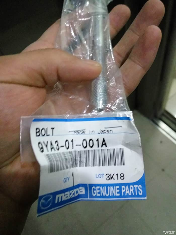

   这套回来,没有结束,后来又去定了套结束线,轮毂炮的螺杆,前门喇叭垫圈防水罩,才算把这些搞定,也是心累了。
连这个轮毂炮的螺杆我也用日本的,真他娘是个二货,呵呵。

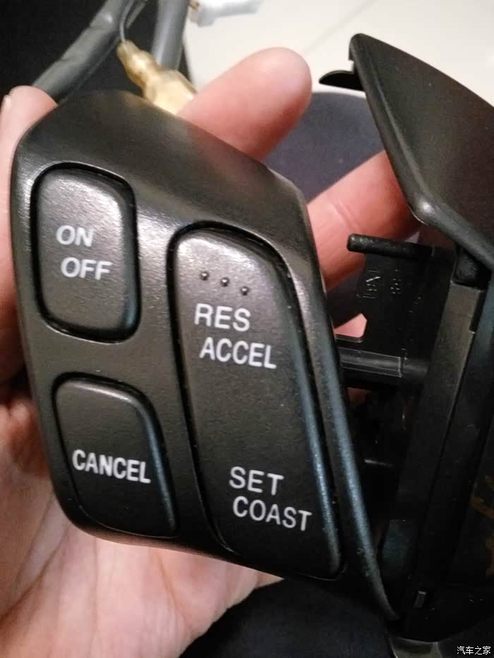

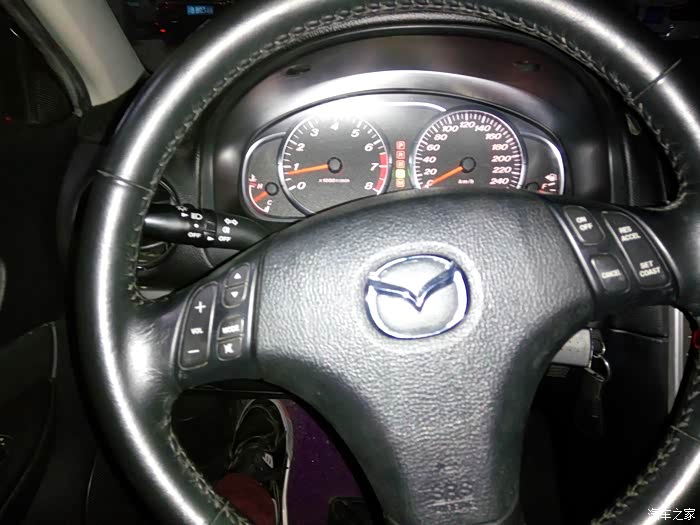

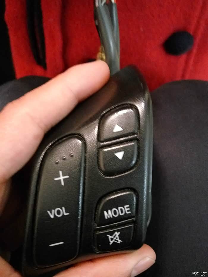

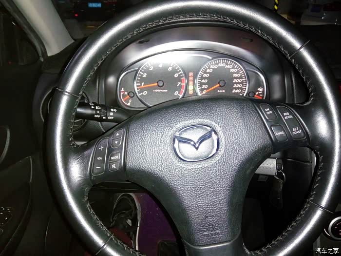

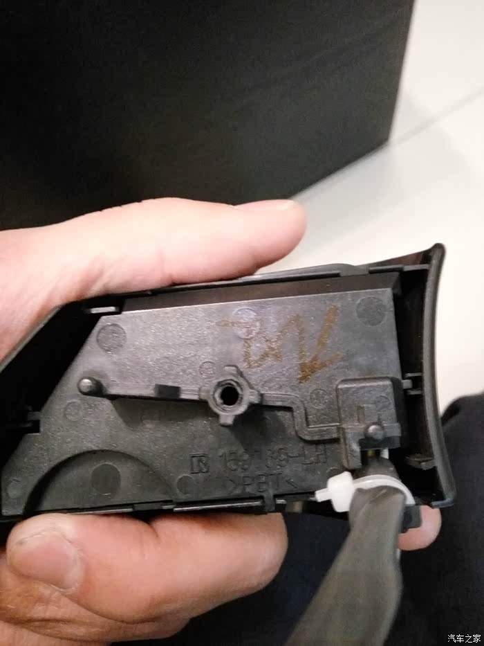

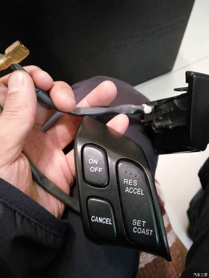

    对了,当时还海淘回来5套定速巡航,自己用一套,其他平价出给车友,分钱不赚,赚这钱也没意思的,看图说话。
话说国外进来比国内的便宜多了,还好用,就拆车件,就二手,但是成色很好,这东西手按的,又不是脚踩,成色不会差到哪里去的。

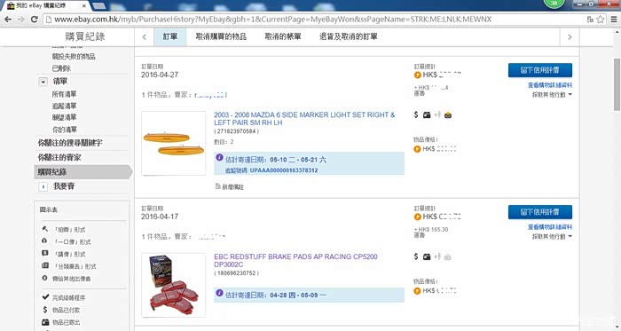

陆陆续续从国外也搞了不少东西进来,英国EBC红皮刹车片(不懂的可以去了解),mps侧面转向灯(全新),这个不解释了,也不想解释,看看图吧,有需要的车友联系,我还原的心意已决,所以这个大四的刹车片、MPS侧面转向灯对我来说已经没用。
       刹车片已经到重庆邮政交换中心(也就是重庆海关哪里),真的不想说什么,那个鸟海关,上次一个BOSE搞了我300的关税,这次刹车片不知道能不能运气好,不会被税。MPS侧面转向灯还在路上,预计上旬左右肯定能到,美国远,虽然发货了,但是起码也得10到14天。
