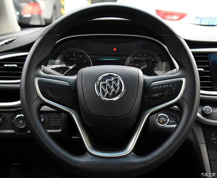

网站上更新了18款英朗的图片 看了下方向盘都已经换成真皮的了 15.16.17款还都是搪塑的方向盘 手感和观感都差了点意思 之前也想过包真皮 但是出于英朗方向盘的造型和包真皮的技术 可能都达不到太完美的效果 于是通过渠道弄到了这个原厂真皮盘 废话少说 直接上图
原车搪塑盘 手感确实不咋滴~

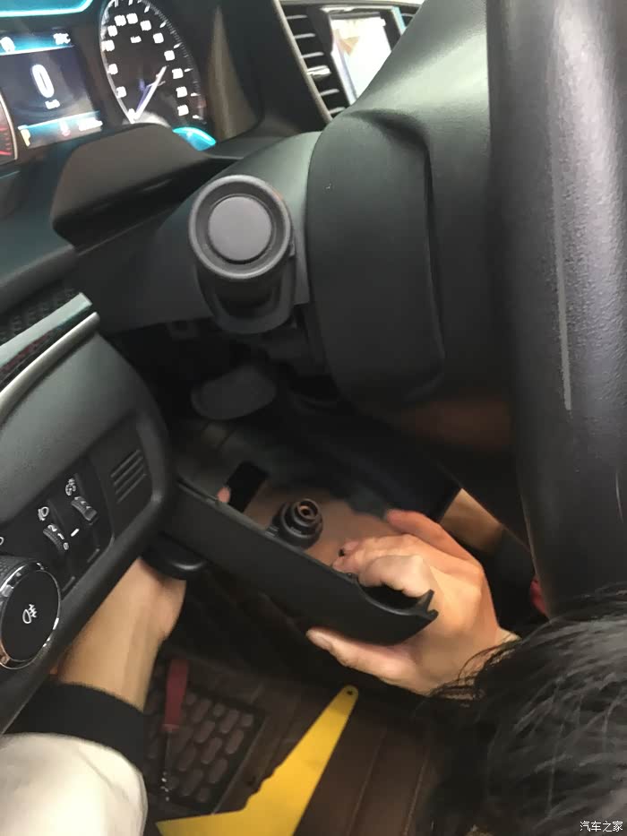

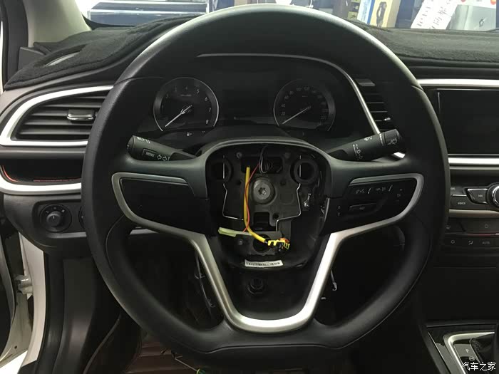

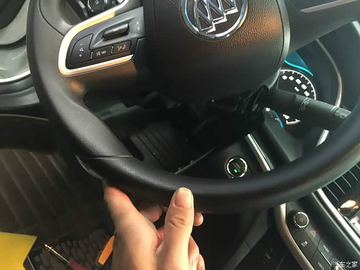

开整! 发动车子 转动方向盘 卸掉左右两个固定螺丝

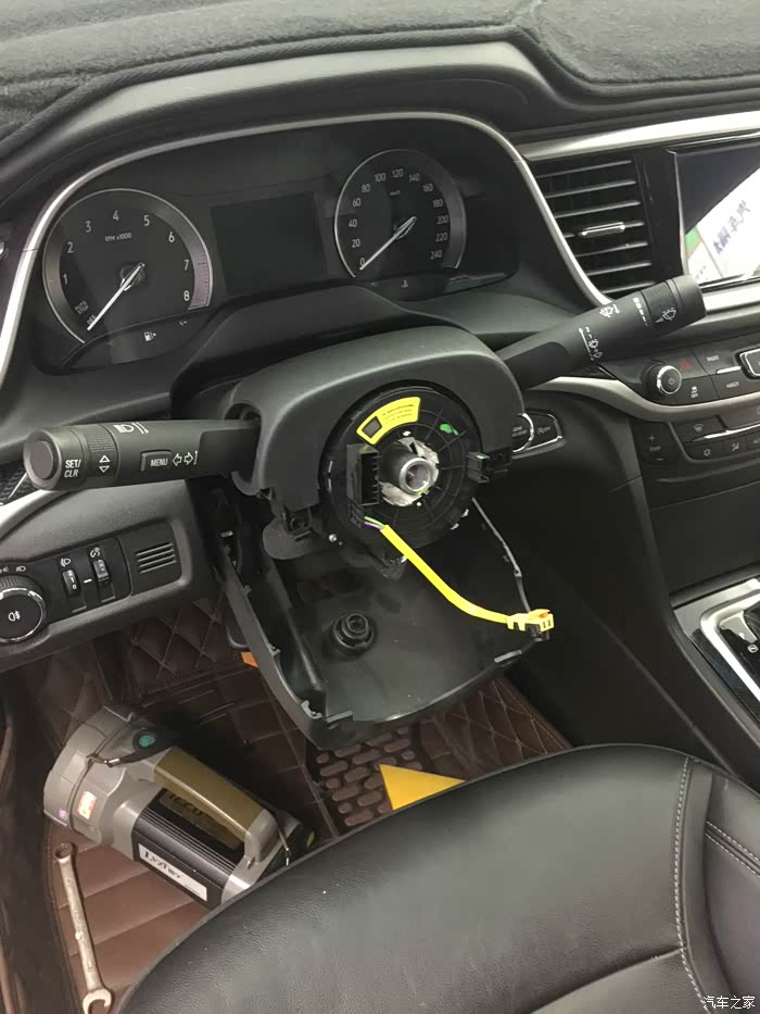

再卸掉方向盘柱下面的螺丝 拆开方向盘柱 难度稍大~
再卸气囊 技术活啊 安全起见 卸气囊的时候拔掉了电池的负极
下来了

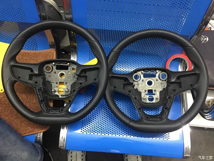

对比一下~亮片和控制键还是用原来的 费了好大的劲才扣下来~

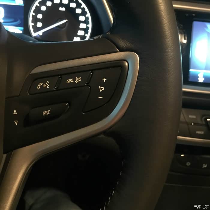

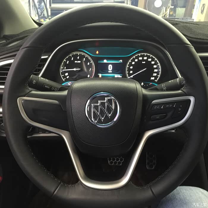

搞定!完美!哈哈哈
细节
还是细节 原厂就是原厂 比后缝的 好看多了 整体效果也更美观 不会有多出来的 边边角角
符合完美主义的预期
符合完美主义的预期
费用的话稍微比手缝真皮价格稍微贵一点点 相比缝真皮的价格真是物超所值
毕竟原厂件!整个更换的时间大概1个小时左右换来手感.观感的大幅提升!感觉又换了台新车!哈哈哈哈
