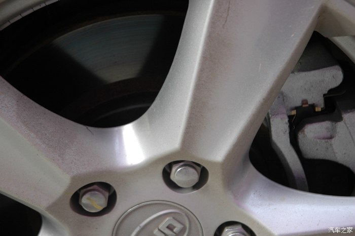

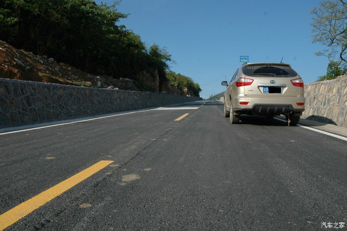

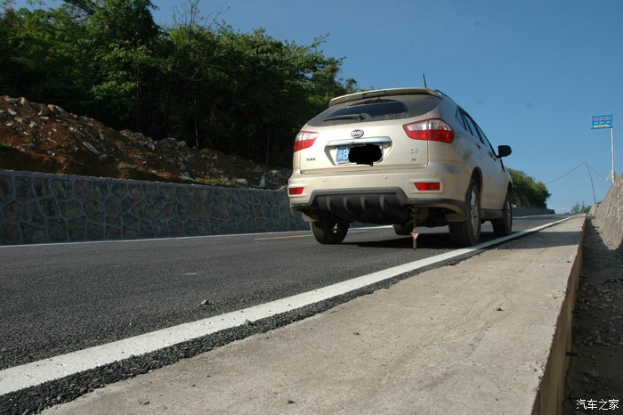

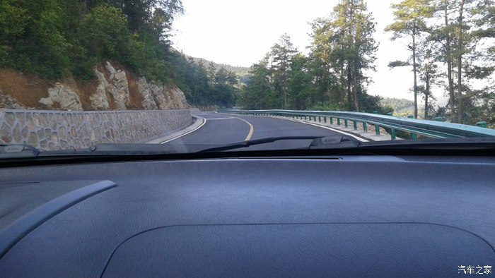

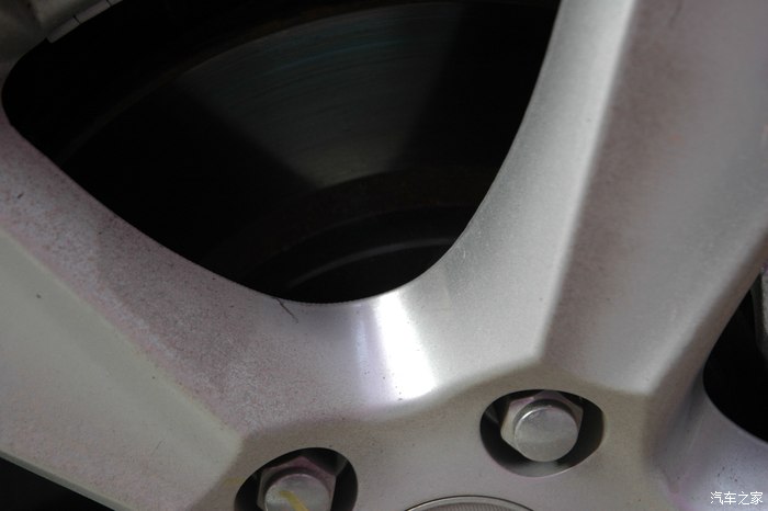

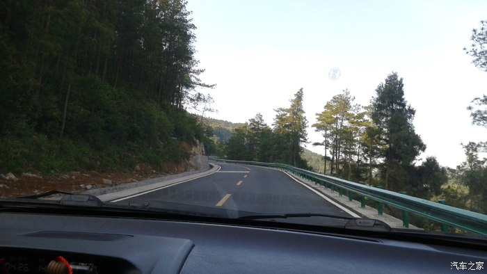

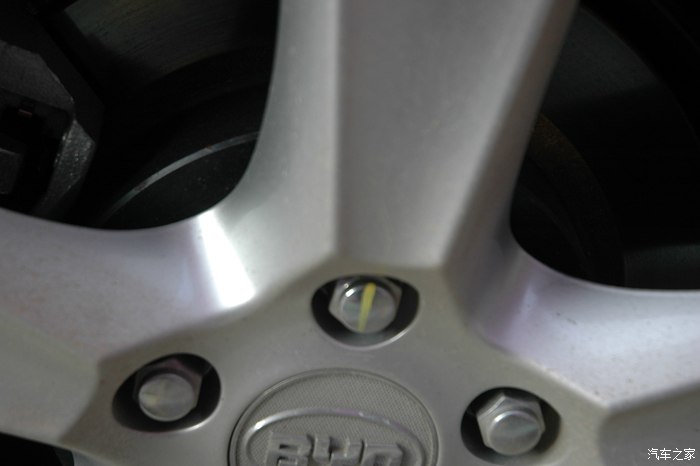

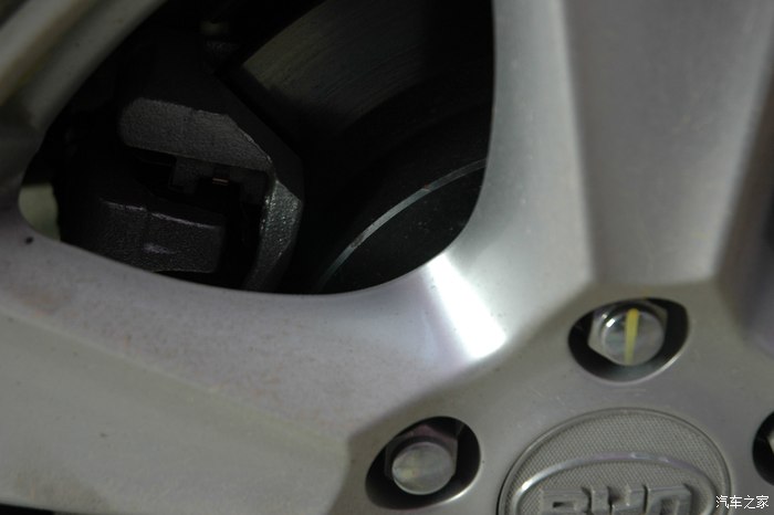

因当时惊魂未定,也没想到照相片,后来在回来的路上,我特地照了一下这里的坡度,和路面情况,刹车盘是在下到山底再次检查时才照的,因光线原因照不出发黑发蓝的那种效果,但是当时的状况肉眼是完全能够看见的,温度相当高!
在山脚再次检查刹车时

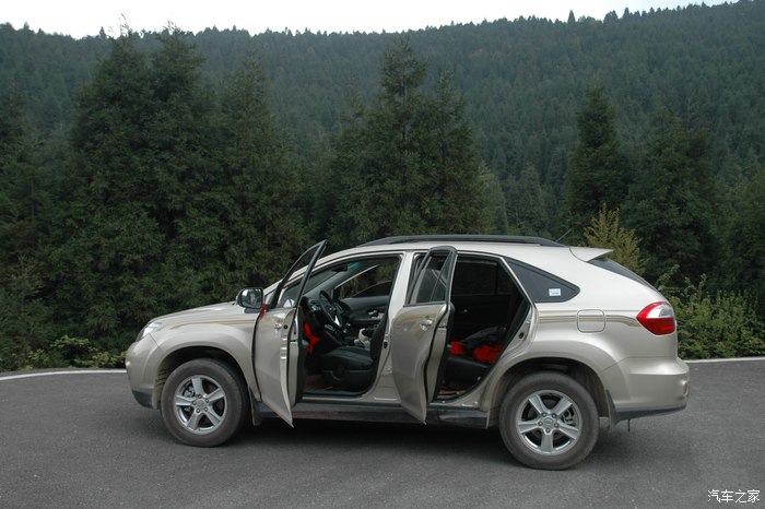

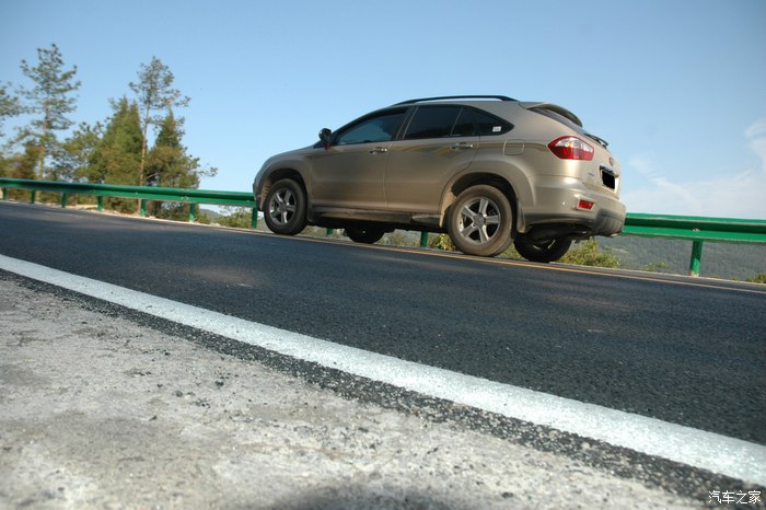

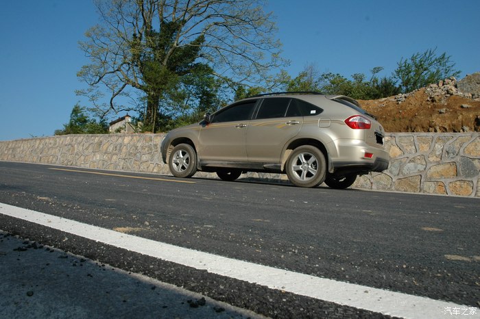

山脚让傻6纳凉!
返程照的坡度及路面情况:
