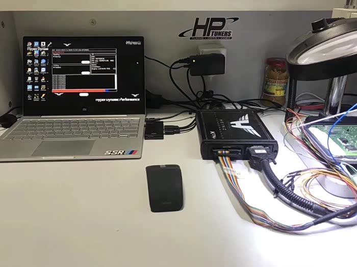

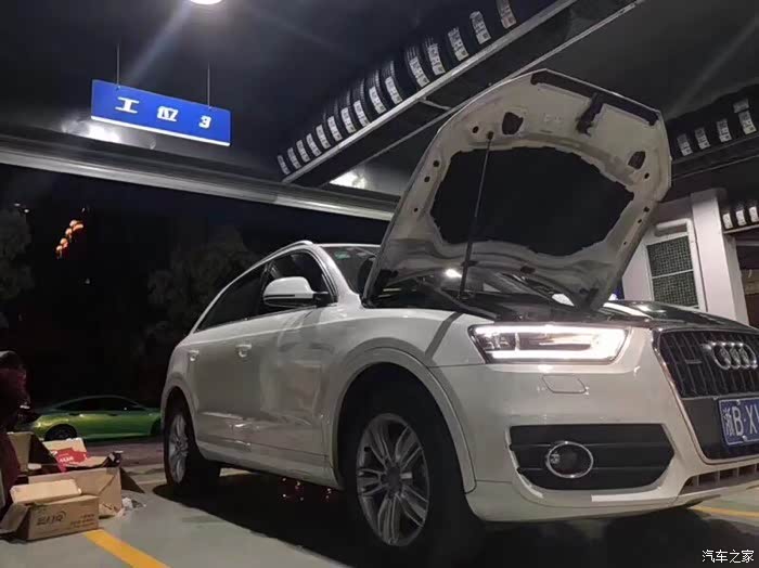

刷ECU中。

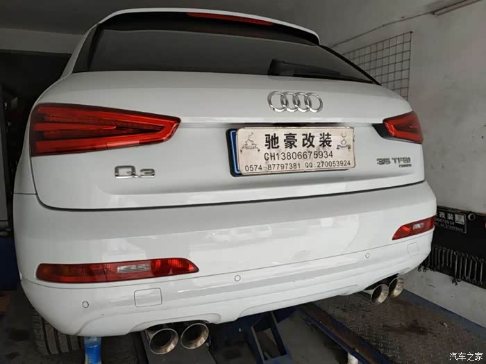

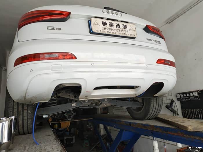

换个尾唇又得花2千,于是先把右边屁股动下切割手术,先不换尾唇了,虽然难看点,但与性能无关的话,钱先不花了。

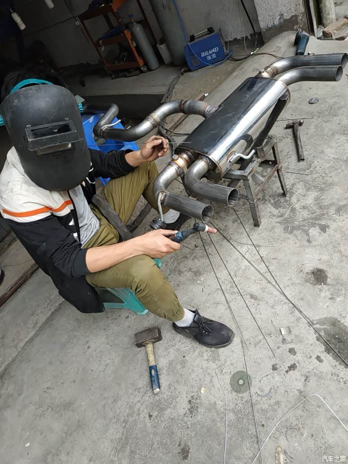

师傅正在做排气管

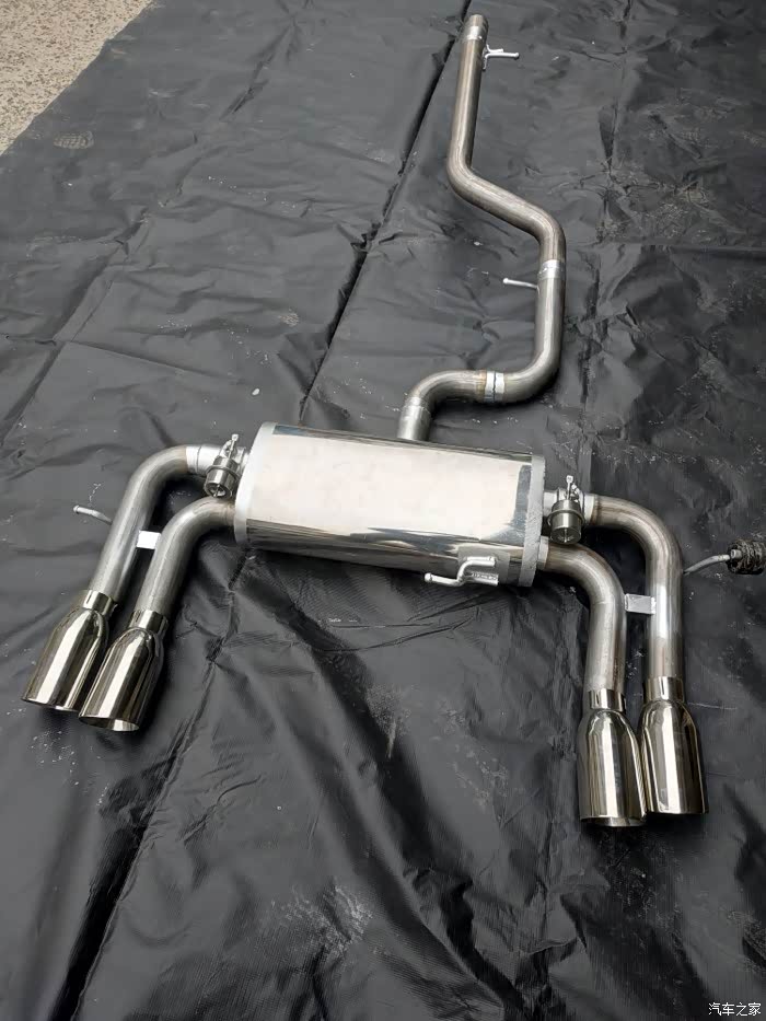

成品

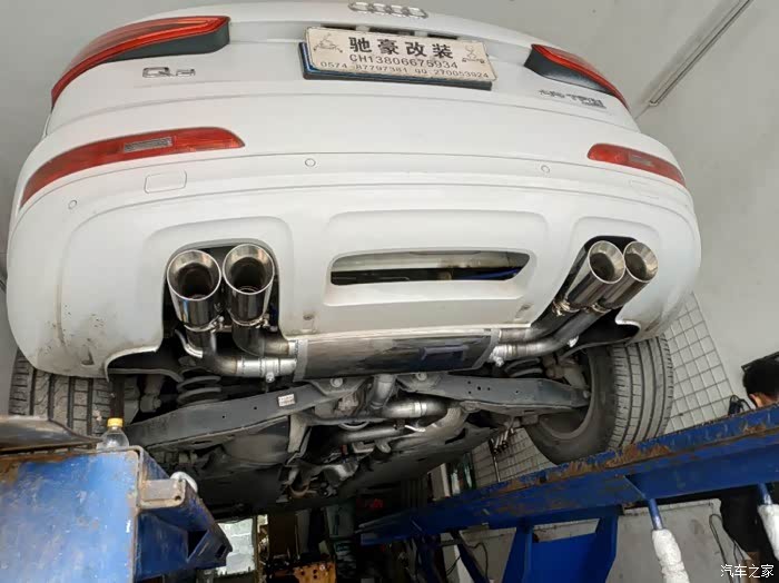

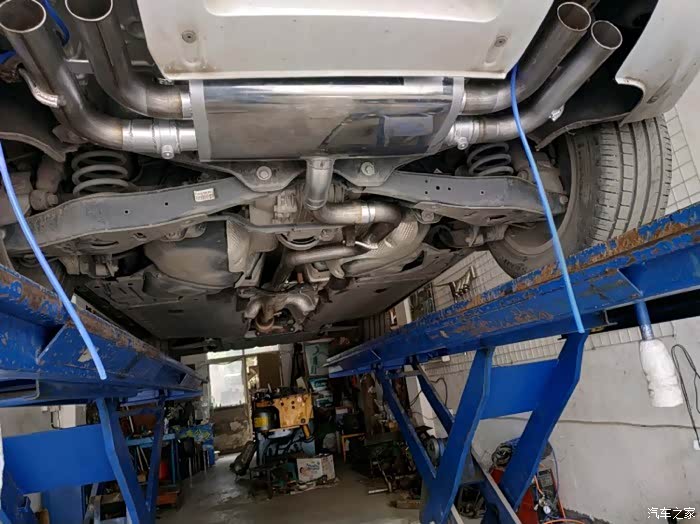

装车

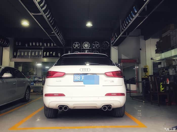

完工

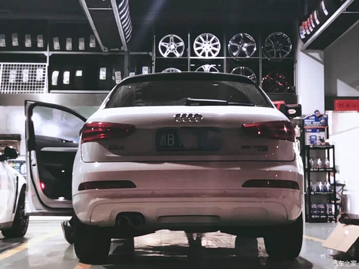

排气管双出,才好看又有力量感。

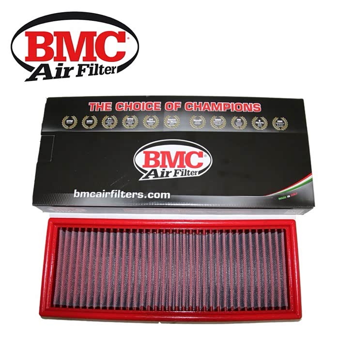

高流量空滤
装车,让进进气量更多。
带阀门款排气,打开阀门跑车声浪,关闭阀门比原车响那么点。

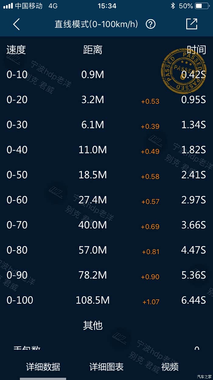

用工具实测0~100加速,坐两人的成绩6.44秒,可以和顶配比了。
