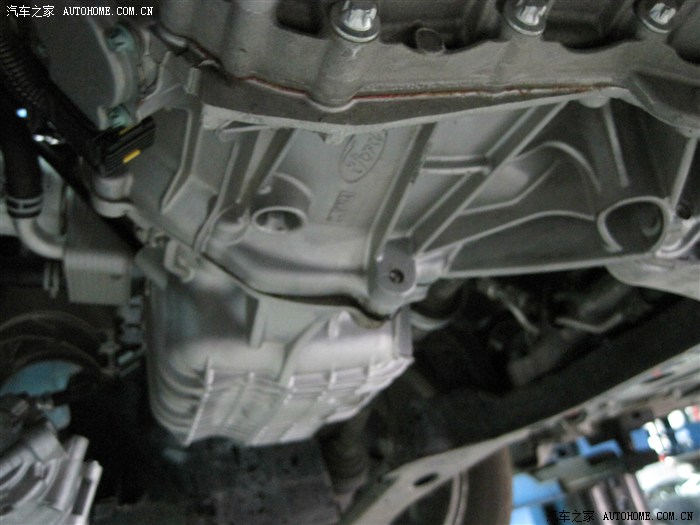

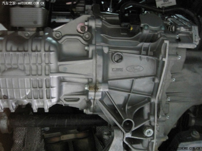

3千公里首保发现的变速箱和发动机连接处的黑色油迹?下图比较清晰
4s给清洗,让开1000公里后再检查看看。4000多公里检查,果然还是漏,当时和4S的技师沟通,说要换变速箱的油封,但技师也建议只是渗,不厉害,如果担心动变速箱的话,也可以不换。那还是先不拆,开开看吧!

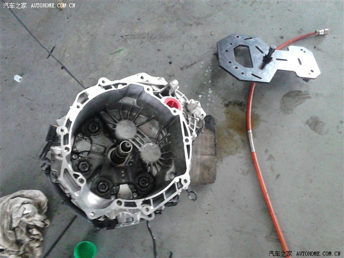

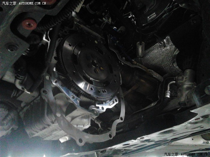

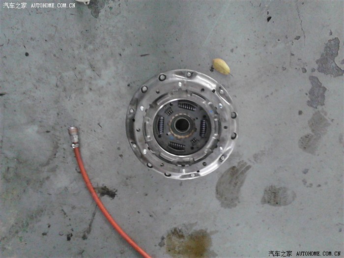

又过了快两周,开到4s换总成。直接上换油封的过程图,下面这张是变速箱拆除后
有点反光,下面这张好些
拆下来的变速箱里面漏的油挺多,地上漏的只是一部分。师傅正在安装新的油封
这张会清楚些,有点紧,用工具敲进去。我问师傅,和旧的油封有哪个区别?回答说看不出来
换好后装上部件,下图左下角是什么呀?一共两个
装进去后
