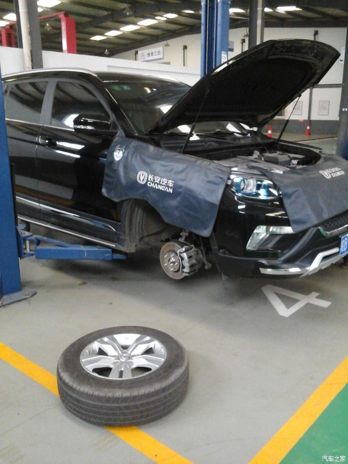

昨天打电话给4s店问我的压盘配件回来了没,4S告诉我回来了已经,今天一早8点半就到了4S店准备换,

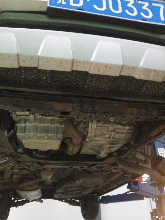

75已经准备上阵
师傅在给我的75卸轮胎
前面的左右脚都已卸了

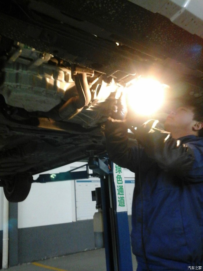

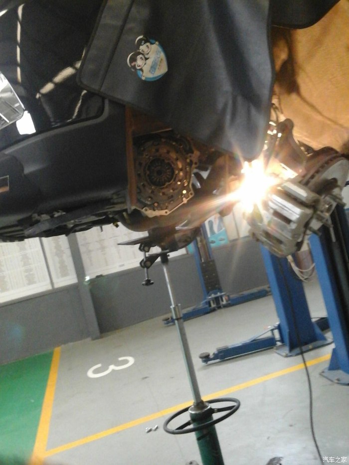

下面卸的差不多了,大家看上图,左边是发动机,右边就是今天来的目地变速箱,要抬下他就能换配件了

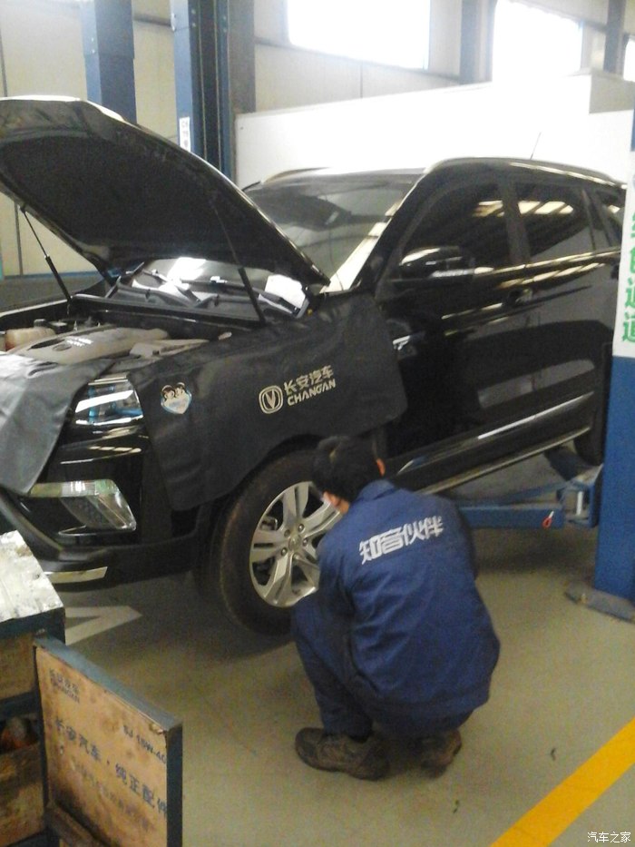

师傅正在研究怎么拆

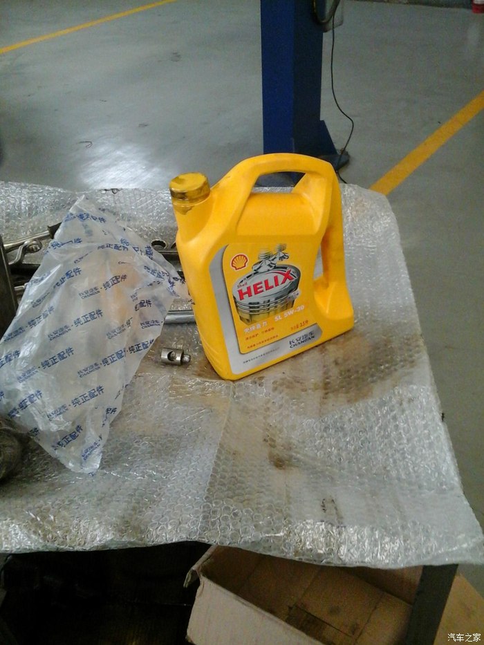

齿轮油也放了,拿了个瓶接了,回头再倒回去

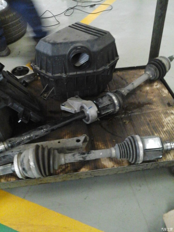

这是什么我也不知道,从前面左右脚里面拆下来的,反正挺麻烦的

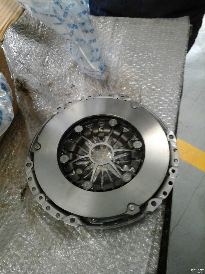

这是师傅从库房拿来的新的配件,就是要换掉它
分开2个

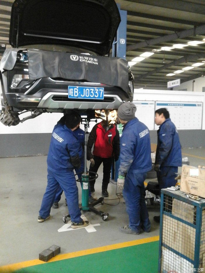

哥几个正在研究怎么抬变速箱、人手不够
OK 关键时刻,叫了几个高手,一起抬变速箱,真JB沉。

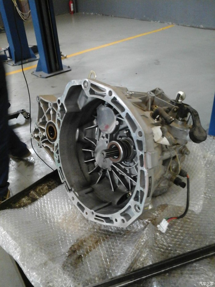

终于抬下来了,别看只有这么点大,我试着搬了下,真搬不动

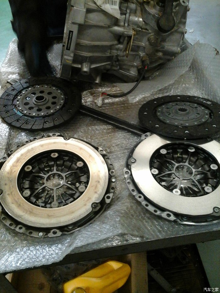

大家看看抬了变速箱里面就是这个情况,看到没,就是那个东东响,几个螺丝拧下来换了就行了
左边是我原车的,右边是新发回来的,4S店说这是升级后的配件,意思是以后手动挡的车主就不用担心达达达达响的问题了,因为都已经更新了,最后太晚了师傅帮我装好后没时间拍照了,刚回到家还没吃饭,先跟大伙分享下,搞了一天挺麻烦的,担是我的问题终于是解决了,希望不要再发生了...
