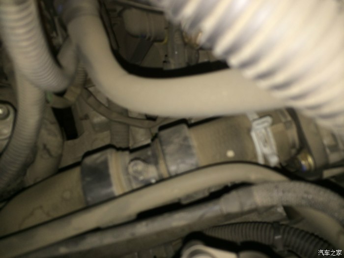

该图片是位于发动机(面对着发动机)右手侧 储水室上的排气螺丝 一个金属内6方的排气螺丝

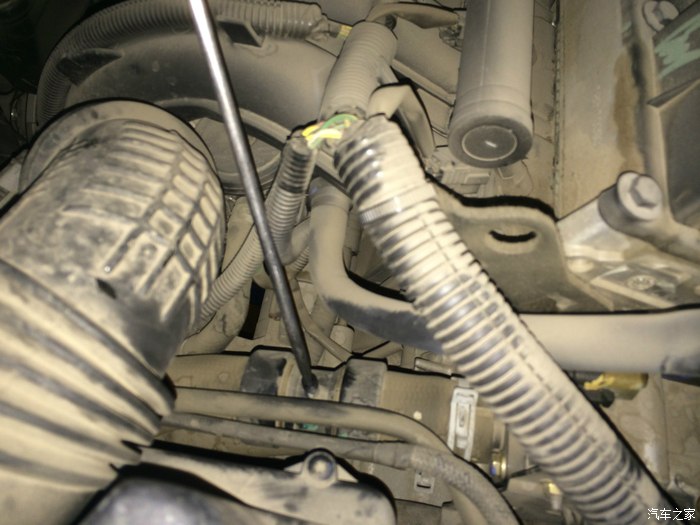

  位于储水室位置  节温器往前 一点儿的水管上的排气冒  需要打开
