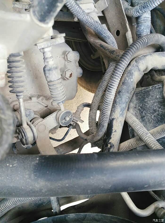

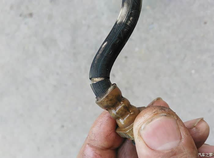

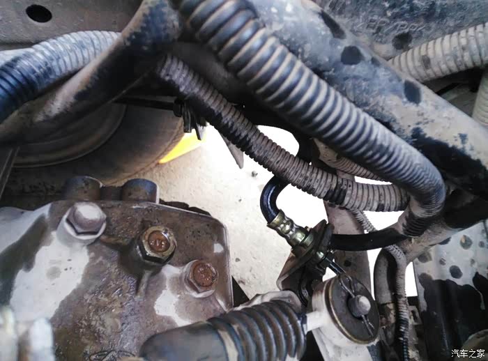

果然在离合器软管靠近街头的地方外皮破损露出了线层
于是在某宝订购了一根离合器软管赶紧更换。

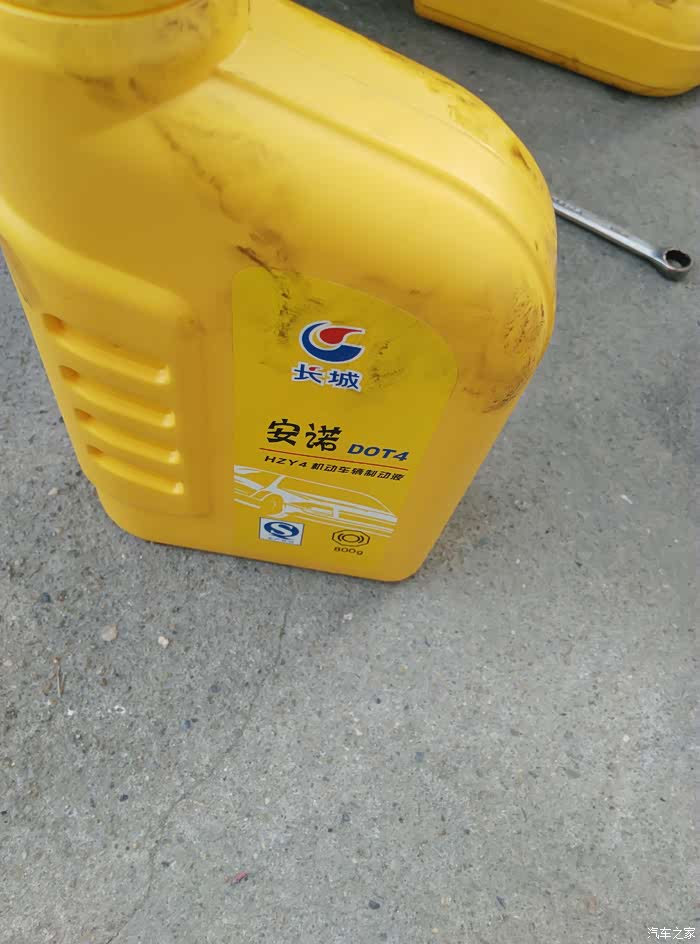

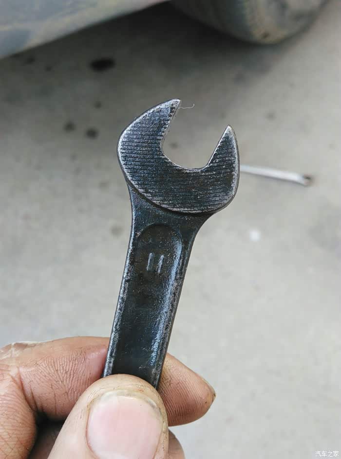

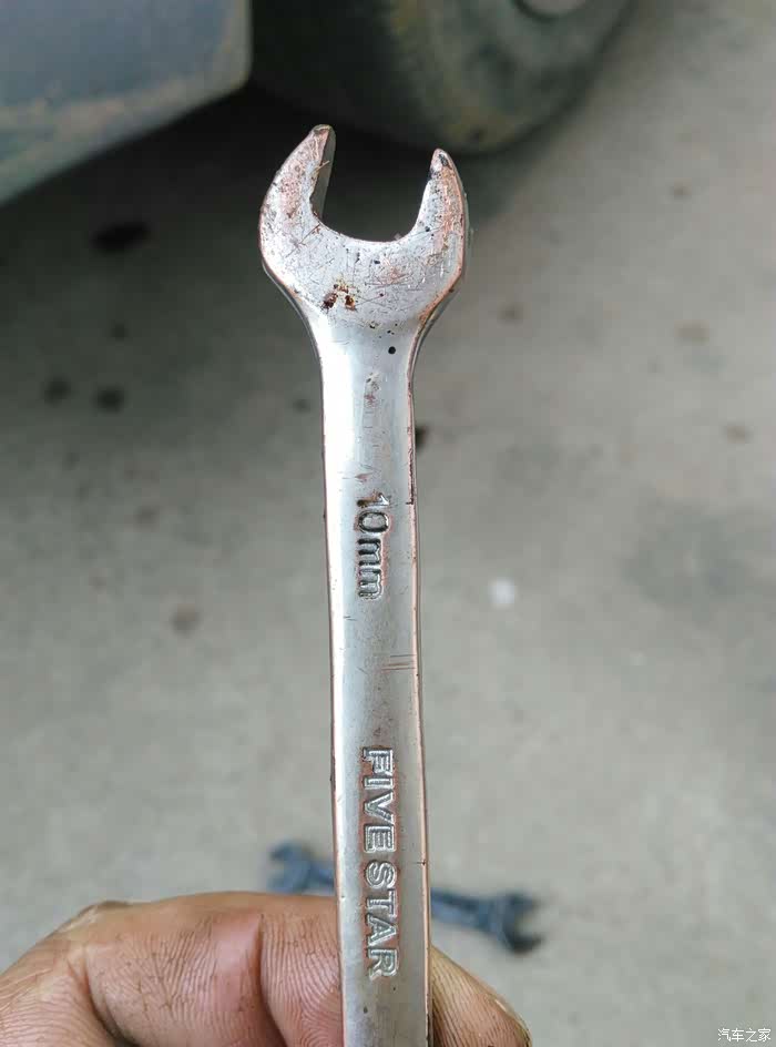

准备好10mm和11mm的开口扳手还有刹车油,10mm用来排空气,11mm用来拧刹车管,刹车油嘛拆下油管时会流失一些,不过好在离合器总泵进油管在刹车油壶较高的位置,所以不用担心刹车系统会进空气。

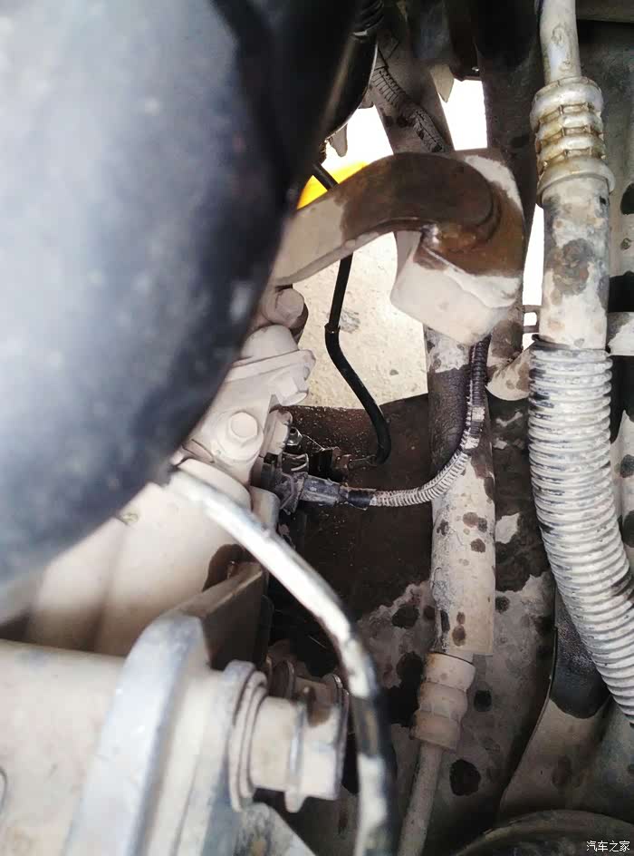

新油管已经装上
排好空气了
排好空气,试了一下离合器,那个爽!离合器变得轻盈灵活,跟新车的感觉一样。接下来检查下换下来的油管,以确定最终原因。

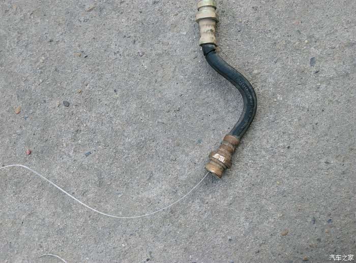

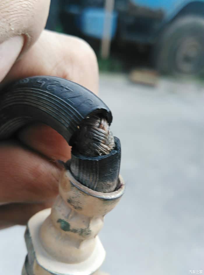

拆下的油管外明显破损,线层外露
找个东西捅,果然在外皮破损的地方不能通过,问题已经可以完全确定了。
原因分析:由于离合器软管外皮破损,导致线层外露,个人认为更重要的是使空气透过线层于内层橡胶接触,使内层橡胶管发生氧化发胀软化。晴天时线层干燥,虽然内层橡胶管发胀了,但是由于内孔空间还能满足油液流动回油慢不明显,故而离合器基本能正常工作。遇上阴雨天特别是路面积水,导致线层进水,线层发胀,压迫本来已经软化发胀的内层橡胶管,使内层橡胶管孔径进一步缩小,使离合器变沉重且回油速度变慢,进而离合器踏板回位变慢。此次更换了离合器软管,管路变得畅通,离合器恢复正常。
