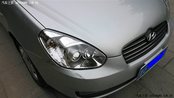

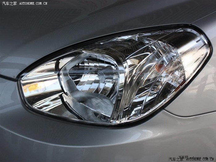

  原车是H4型大灯,远光、近光靠一个灯碗。弄的远不远、近不近的,很无力:

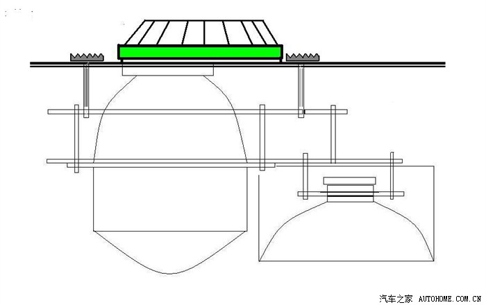

          只改Q5,近光强大,远光够用但不强大。这次改装 设计思路是用铝合金板材,制作支架,换掉原车的灯碗。在铝板上同时装备Q5透镜和Z9灯碗。
改造后,近光是Q5透镜近光 , 远光是Q5透镜远光+Z9远光,4氙气远光,完胜“海拉”系列,如下图:

    改灯原理图:

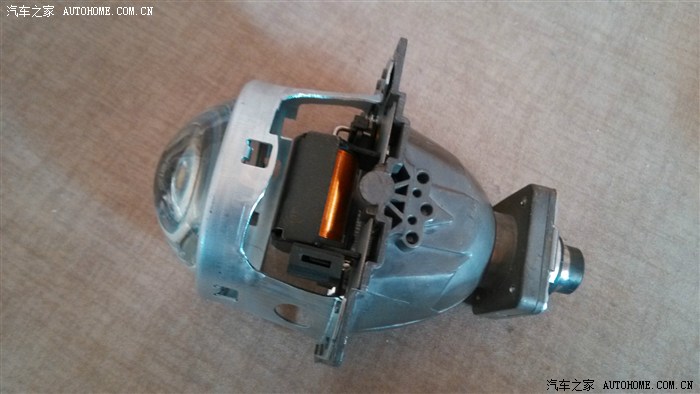

Q5透镜,早就装过,拆下来再照一张:

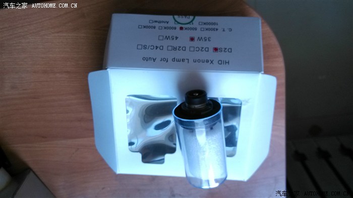

雪莱特D2S球泡

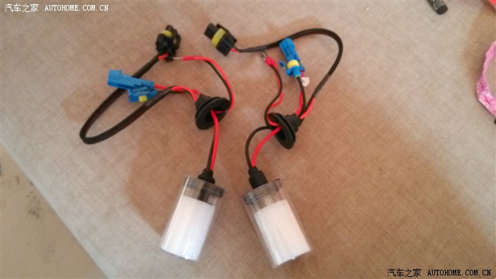

UK      4300K    H1氙气灯泡,装Z9用:
H1用的多路通F3快启安定器,忘了拍了。

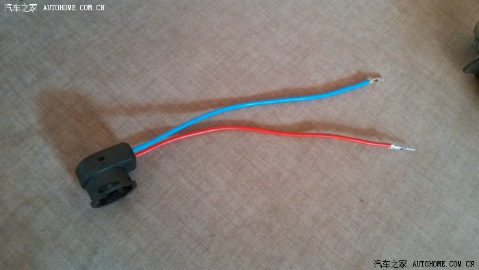

D2S转接线:

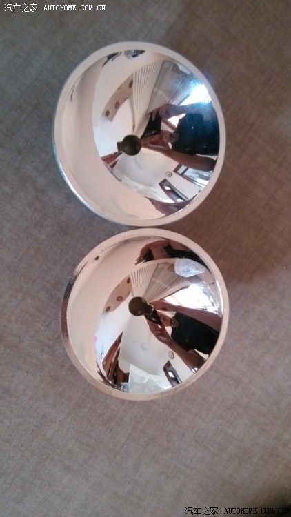

Z9:

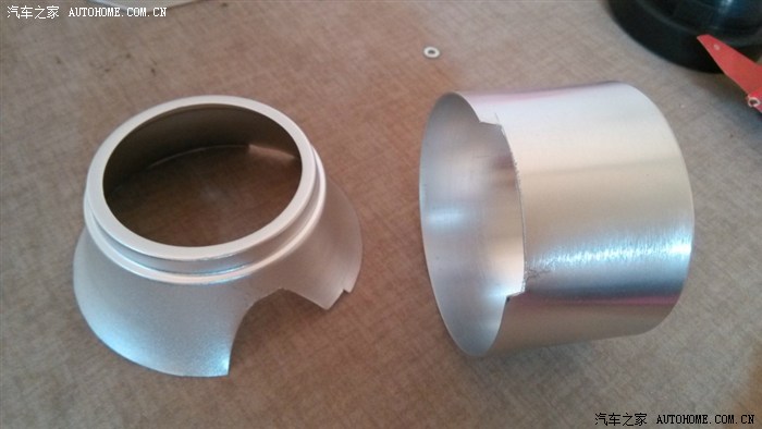

装饰罩,剪切完了才想起来拍照:

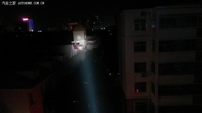

夜晚楼上试验Z9效果:
夜色漆黑:

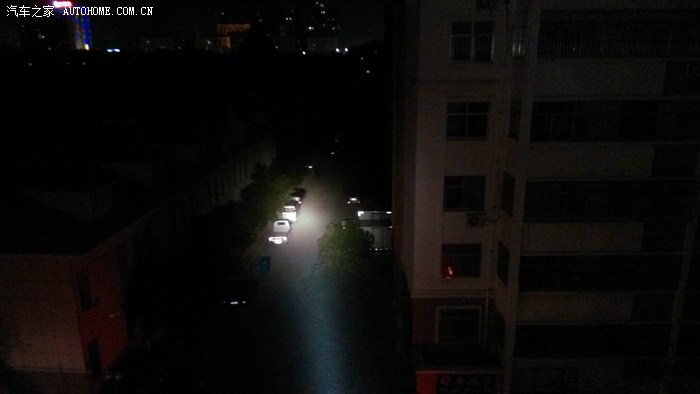

单只Z9效果:
