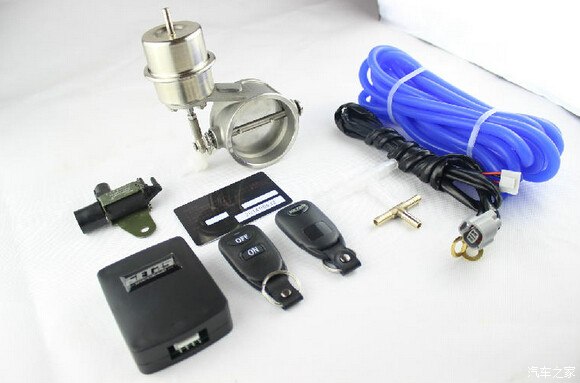

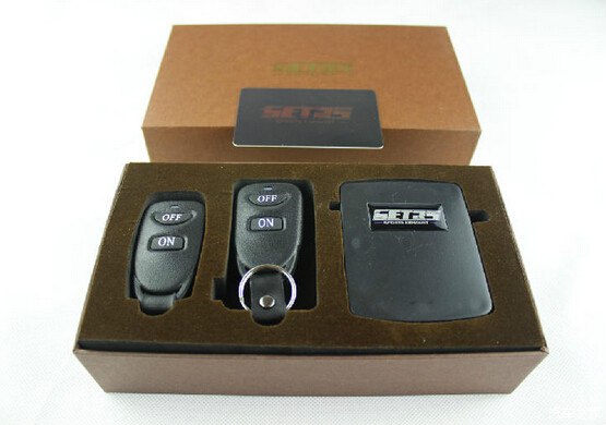

              ----遥控可变排气阀门,可任意根据自己的喜好,改装排气管上。可变排气阀门的原理是,利用进气歧管与排气管内的气压差,控制阀门的开合,令废气在不同的工况下,被引导至不同的排气管道。例如在低转区域附近,因为排气压力较小,阀门闭合,这时废气从阻力较大的管路排走,排气回压较高,对于低扭的输出有正面帮助;而到了高转区域附近,因为排气压力较大,开可变阀门,令废气从特别设计的低阻力排气道排出,令高转排气更为顺畅,有利于马力的发挥
而这套可变阀门系统是在保留原厂排气的基础上,开启阀门就相对激进暴力,发出震撼撕裂高吭的法拉利咆哮声浪 ,关闭阀门就有了原厂般的宁静。这样既有了您想要的震撼,同时也保留了您原车的宁静!同时排气阀门还能兼顾低扭与高转马力,但要安装在中段消音包之前,那样才能发挥出应有的作用.安装在尾鼓的前面方声浪相对跟奥地利REMUS或者日本FGK喉王差不多  呵呵

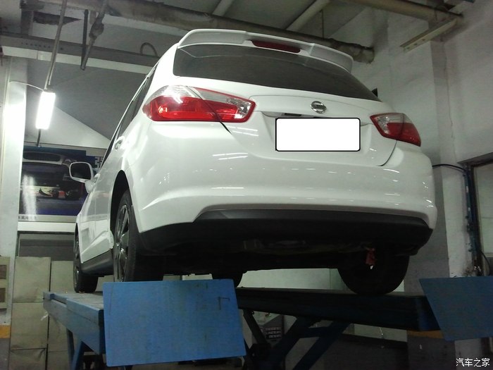

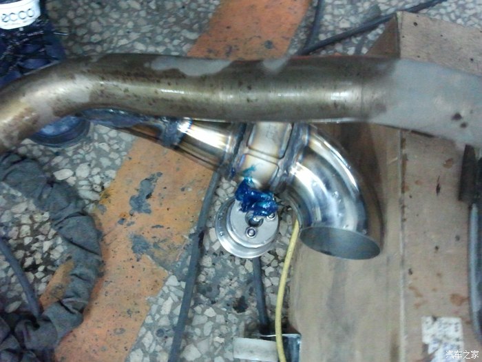

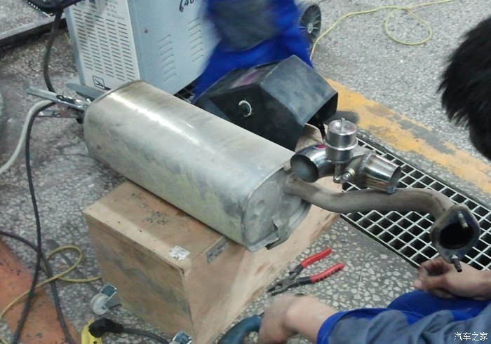

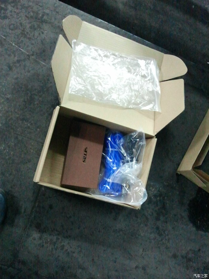

不多说了 上图----

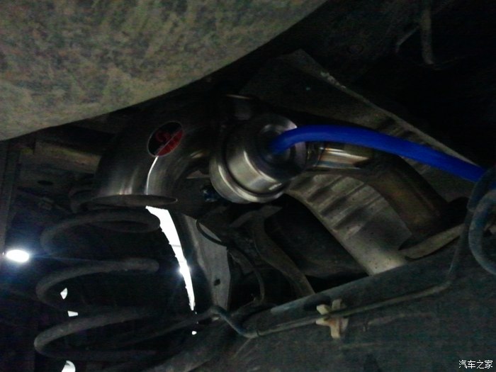

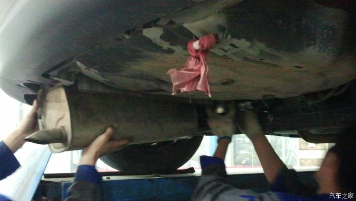

安装完成---下架 试车----
