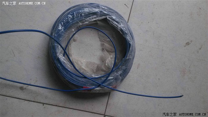

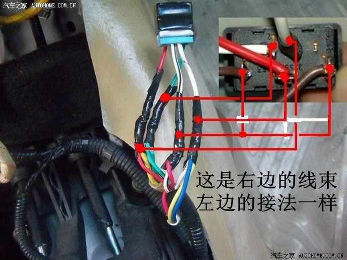

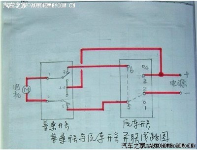

我感觉蛋蛋的车窗开关设计的不合理,于是乎决定----改。动工,去修理店买了两个普桑的开关20元。美工刀5元。绝缘胶带1元。22号改的时候我是用并联只改了左边的一个的,问题来了必须把原开关拔掉要不烧保险而且升窗速度缓慢。我想如果要是普桑的和原车的都能用多好啊!于是我在网上寻找接法。终于功夫不负有心人我找到了。我接照着串联的接法接线两个开关都能用了!可是升窗还是慢!问题出在哪呢?不会是升降电机坏了?我又接回原来的开关一试正常!思前想后原来我用的线细,我有去五金店买了2.5毫米的铜线。换线后一切正常。接下来就是穿线(我买的是一捆的一个颜色,我用标签做上记号,电源线1根,左电机线2根,左剪断电机线接开关上2根,右边不要再穿电源线了,和左边共用其他和左边一样。)由于手机当时没电就没拍照见谅!9根2.5毫米的铜线差不多有小拇指那么粗。不好穿线啊!穿好后接上线一切正常。原来的接法还得拔掉原开关。现在的接法!

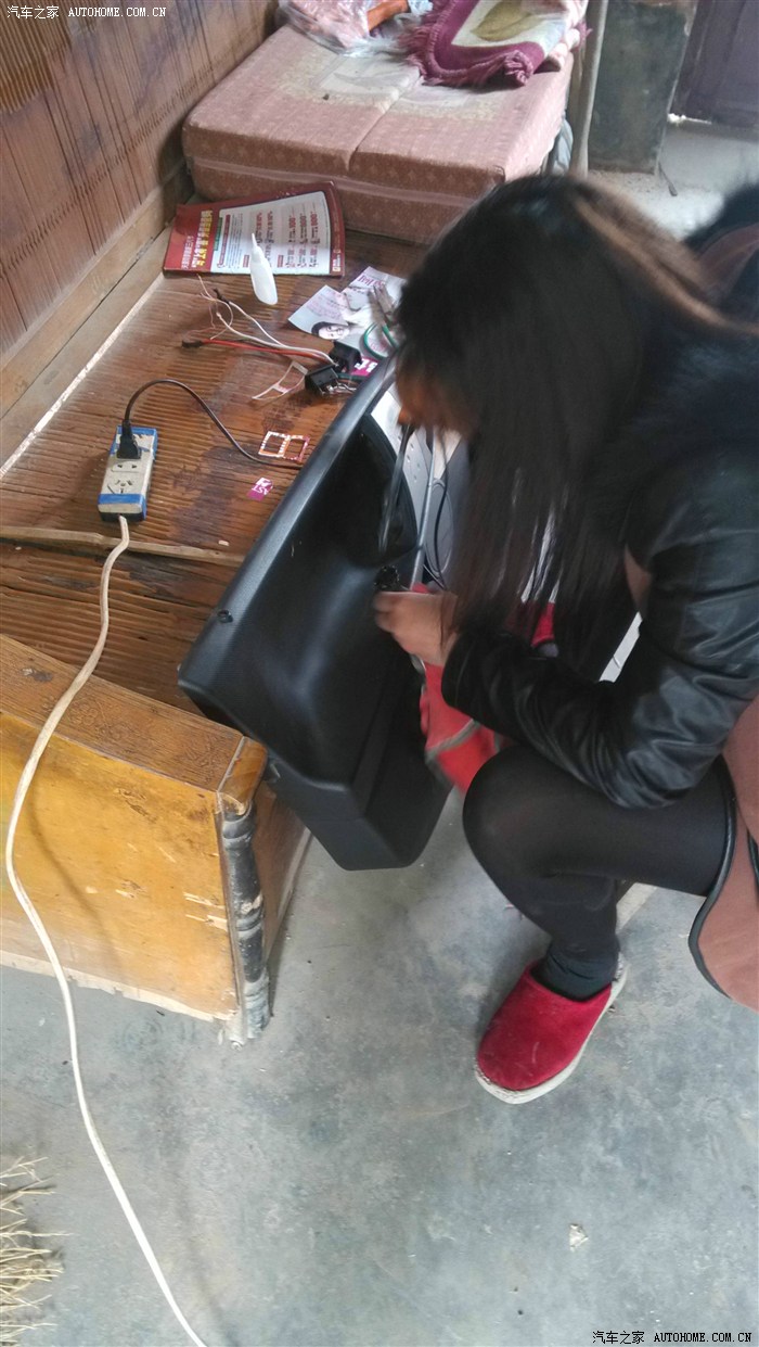

男女搭配,干活不累!老婆帮我打通开关位置。用的烙铁。然后美工刀修边!

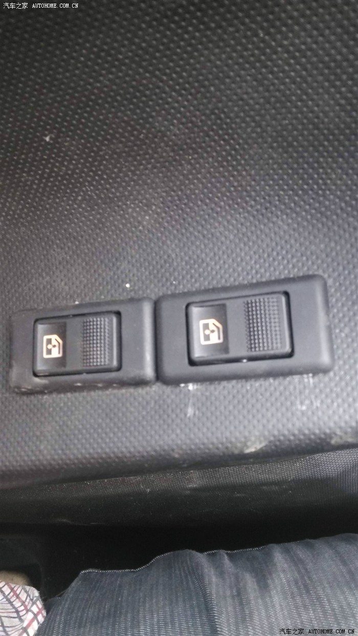

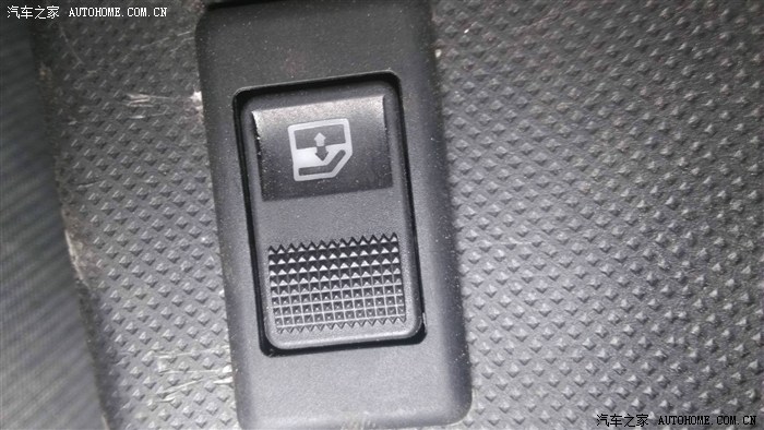

装好开关的效果图。没开电源时,led灯不亮。

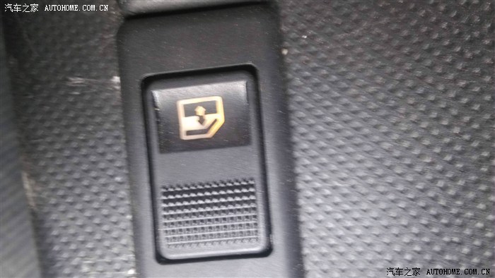

打开电源后的效果。不用晚上开关车窗在档杆前胡乱摸了!买的2.5毫米的铜线
