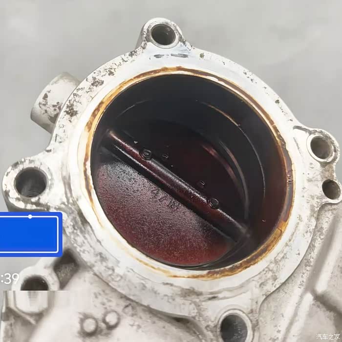

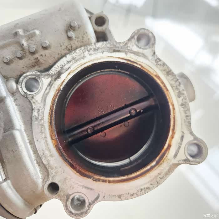

昨天因为要更换碳罐电磁阀,就顺便把节气门一道清洗,这是用车周期中第二次清洗。图1、图2是清洗前的节气门——积碳程度中等;图3、图4是清洗后的节气门。

图1
图2
