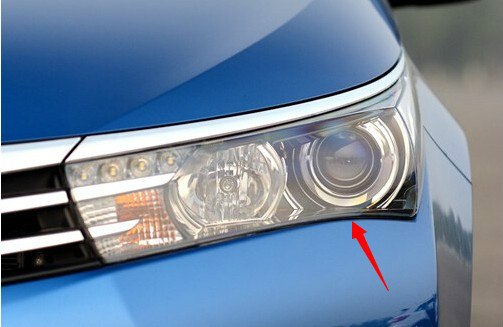

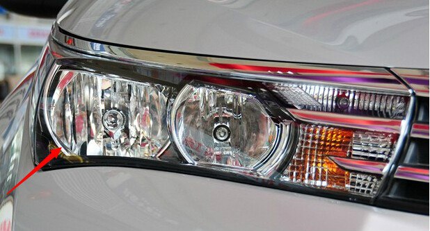

一直很想要1.8L的透镜大灯与日行灯
1.6L->
1.8L->

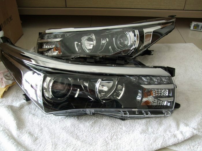

于是在马云家买了大灯拆车件,但问题来了,怎麽拆装呢?

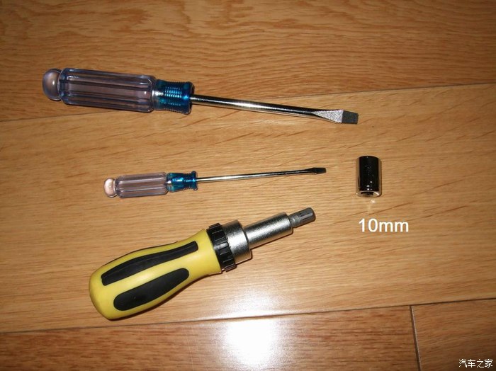

首先,工具的淮备
只需要三项工具,一字型螺丝刀二把,10mm套筒一把,不高于前保槓下巴纸箱一个

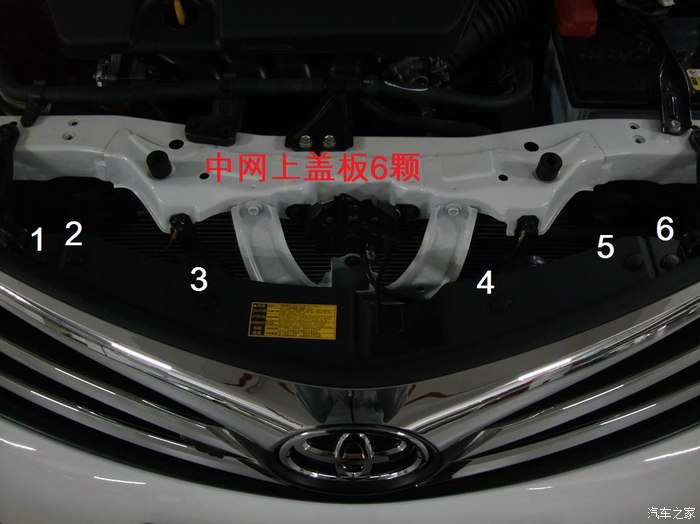

2-1 中网上方有一黑色塑料盖板,上面有6颗塑料螺钉,用一字型螺丝刀从
       侧边缺口挑起,即可取出螺钉,取下盖板

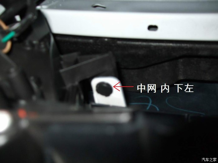

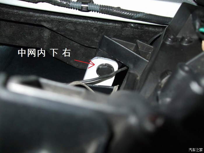

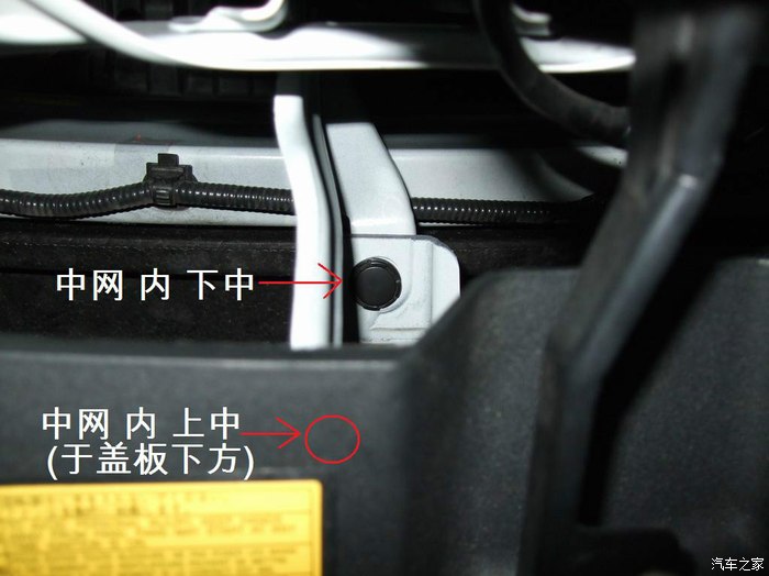

2-2 盖板取下后,发动机锁扳手下方(上中),中网内左下,右下连结大灯,
      中网内下中位置各有一颗塑料螺钉,依序取出,,中网拆卸完成

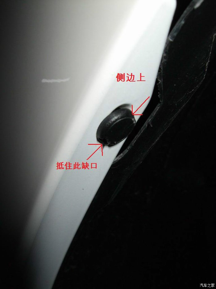

3-1 左前轮,右前轮前方,上下各1颗塑料螺钉,上面这颗(小)较为麻烦
       使用一字型螺丝刀(建议小把一点,薄刀口)于中心缺口往上,将中心
       顶出后即可卸下,,4S是建议我用指甲捏住上提即可,无奈我大力金钢
       指没练,只好用金手指慢慢挖,我是以螺丝刀抵住,手指于另一侧压住,
       往轮胎方向顶出,,,,此处要注意的是,不要挖塑料螺钉与保槓的漆面
       接缝处,,那是不对的
       第二颗塑料螺钉(下)就简单多了,一字型螺丝刀对淮,转90度即可卸下

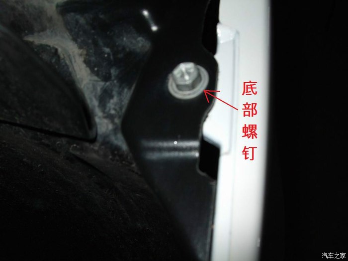

3-2 保槓下方8颗银色金属螺钉,建议在卸左右第一颗的时候先拍照,因此
       颗螺钉锁3层,怕的是装上后,你会不知道保杆,塑料板谁在上,谁在下
       此8颗使用套筒依序卸下

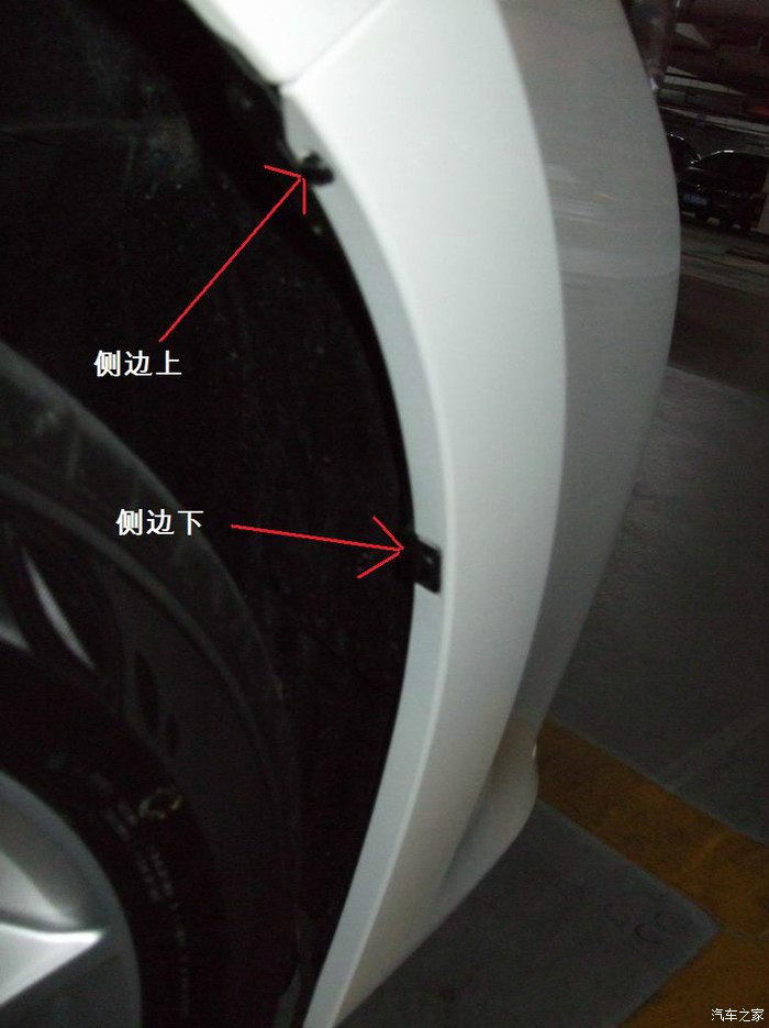

3-4 在左右保槓最上方连接前叶子板的位置,请深呼吸三次.........狠下心
       往自己的方向拉开保槓..对!你看的没错,是拉开,,此位置为C型缺口设计
       回复时也是拍上即可,,此时,前保槓所有固定位置全部呈鬆开状态,但仍
      卡在左右大灯的凹槽中,仍不会掉落

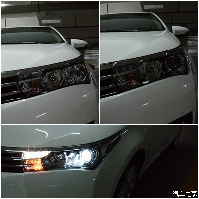

Step.7 进行再确认各接缝是否OK,进行大灯再测试
盖上机盖,完成大灯更换作业
至于后面的换装HID过程,由于是直上,过程过于简单,因此不在此描述
新卡大灯的型号提供如下:
近光灯 55W H11
远光灯 60W HB3 9005
雾灯     19W H16
