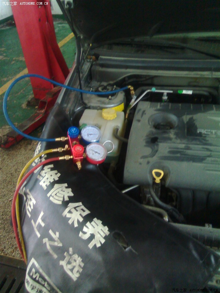

只换了机油、机滤,工时35*3,总计280,空调有异响,就是1800转到2000转时,制冷时那个异响,关掉ac键立马没有,好像好多人有这毛病,出去跑了一圈,确实有,修理工说那就换空调膨胀阀,装好后出去试,当时还真没有,可是我回家的时候又有了,只是声音轻了一点,看来不是根本原因,开一小段路不会发作,时间长了就明显一点。还有我的左前悬挂过坑有金属敲击的声音,有点像什么东西没固定住,碰撞的声音,也出去试了,当时周围也找不到有坑的路,试了过几个减速坡,只有一两次有异响,回去升起看一下,也没看出问题来,今天看见http://club.autohome.com.cn/bbs/thread-c-2109-22126433-1.html  ,这个帖子,下次也去试试看看制动钳有没有问题。

测压力

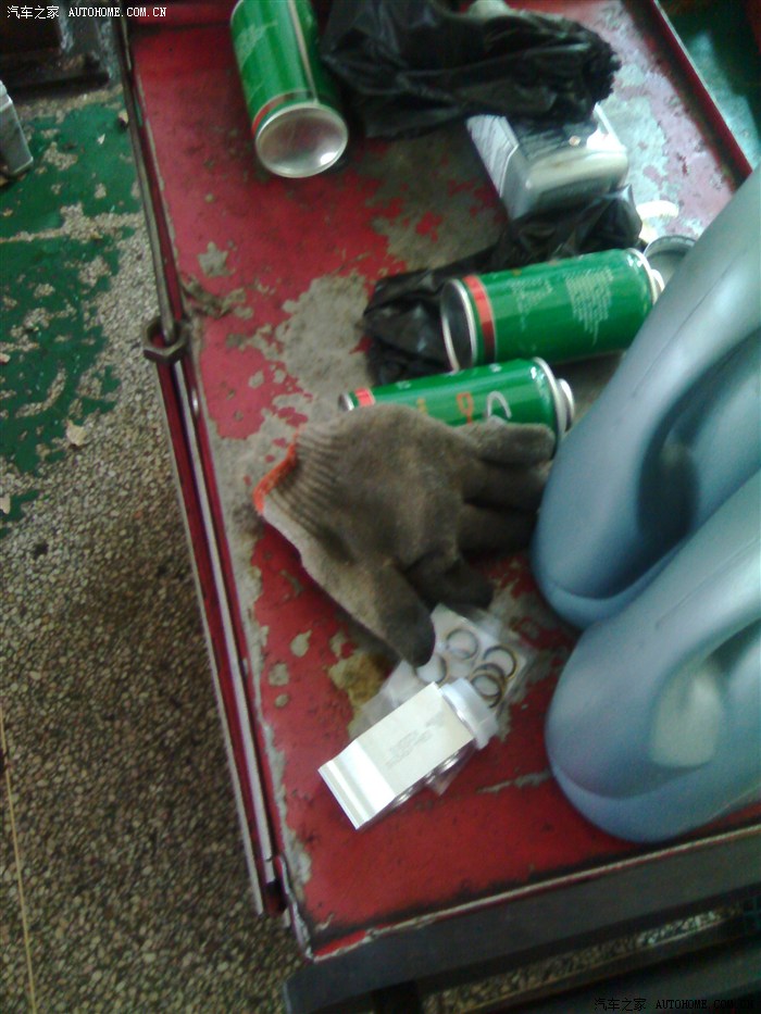

索赔的膨胀阀和制冷剂
