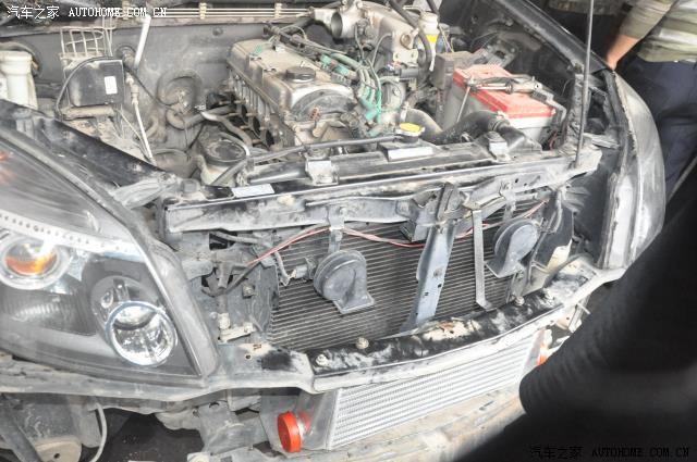

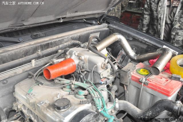

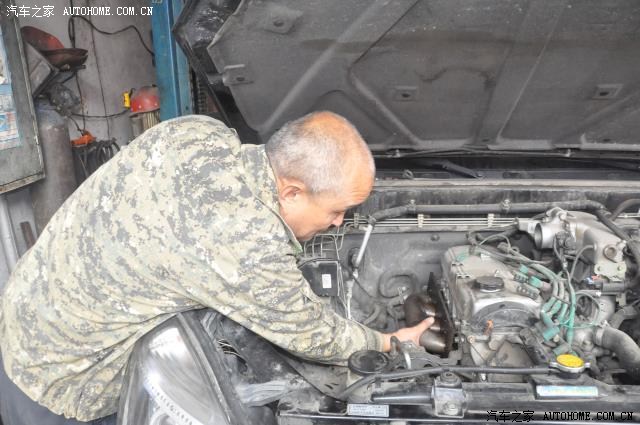

王厂长在对比排气管尺寸位置

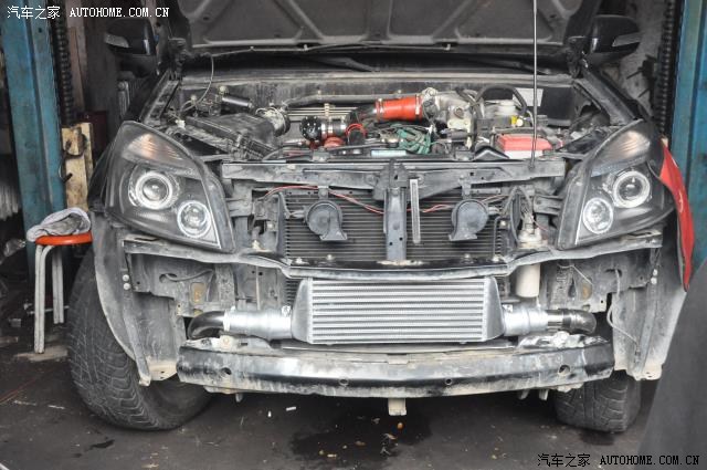

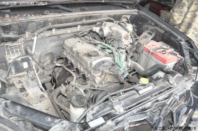

拆掉排气后的小哈

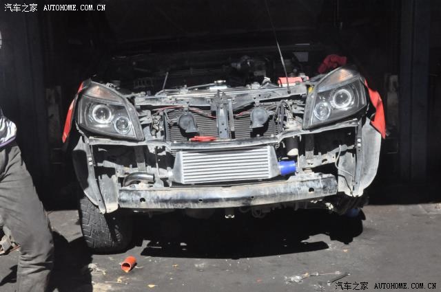

拆掉前杠大中冷安装在前杠里 很匹配

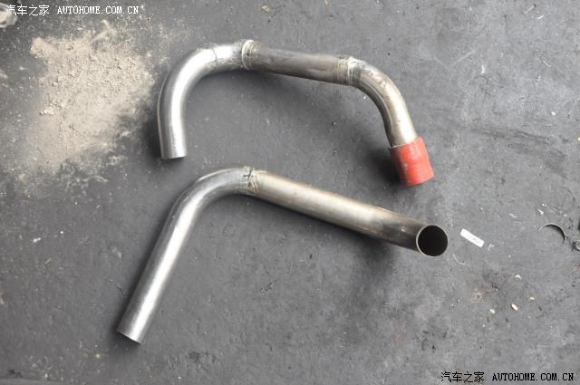

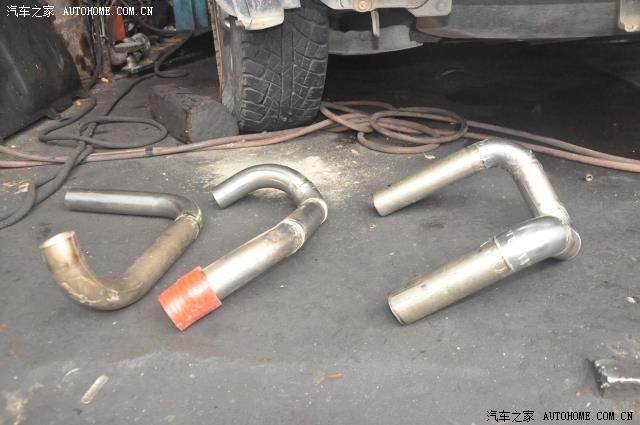

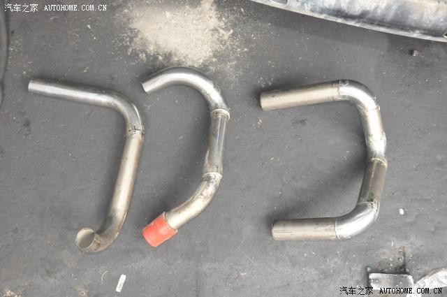

制作好的涡轮增压的管件(后壁不锈钢的哦)

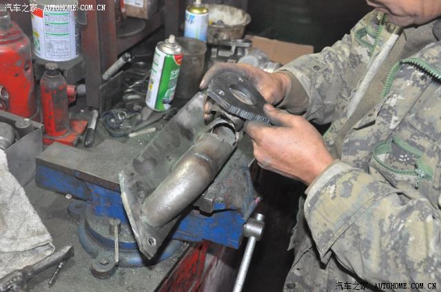

给小师傅一个镜头在细磨增压器的底座接口
管子
还是管子
又是管子
对比准备焊接增压器底座了

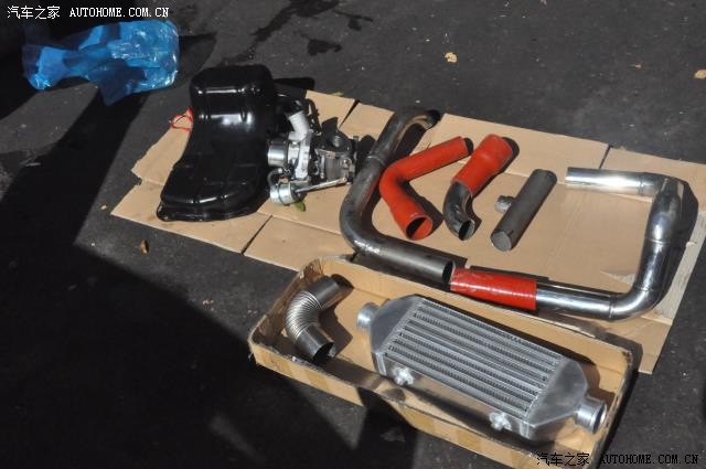

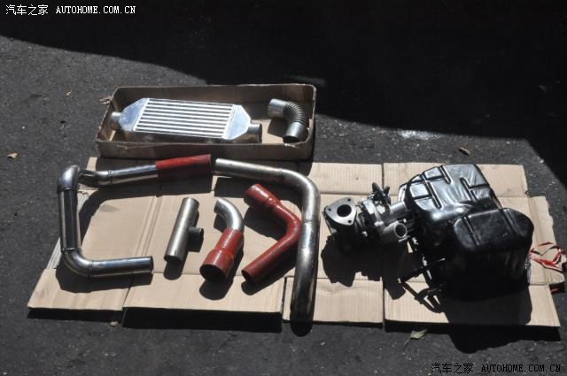

用到的配件来个全家福(其实少了个泄压伐不再这里)
换个角度

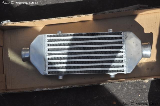

中冷器,看着就帅
中冷器固定完毕开始连接管路

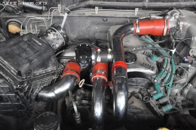

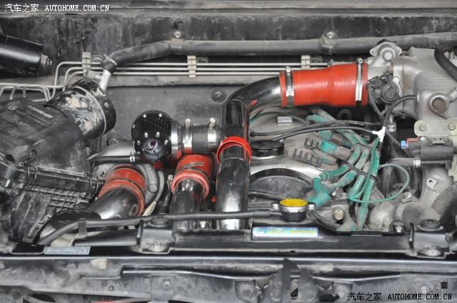

涡轮增压固定完毕连接管路
空气滤在下面重新掏了个洞,原来的进气口给堵死了

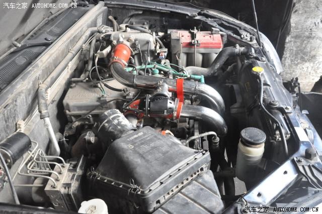

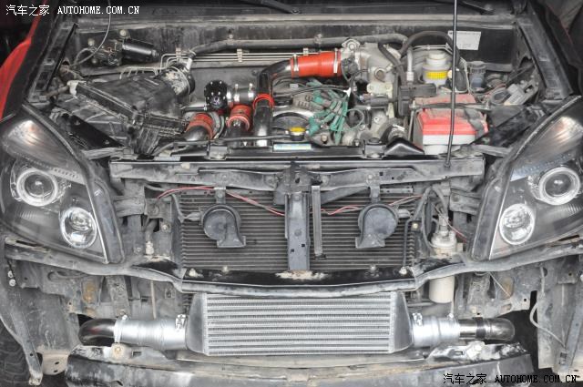

安装好的样子
侧面的
正面的
基本完工出去试车,压力刚开始有点大,多次调试后进入允许数值范围内。涡轮基本在1400转左右就开始工作。涡轮介入后感觉很明显的动力输出。发动机2000转后能听到涡轮的嘤嘤声,感觉很爽,意淫一下
