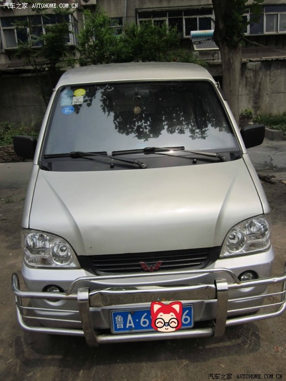

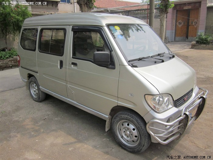

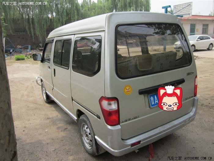

自己用的五菱之光,改成天然气的了,有图有真相,标题越长越火
自家的车现在4万多公里了,是家里的驴车,任劳任怨

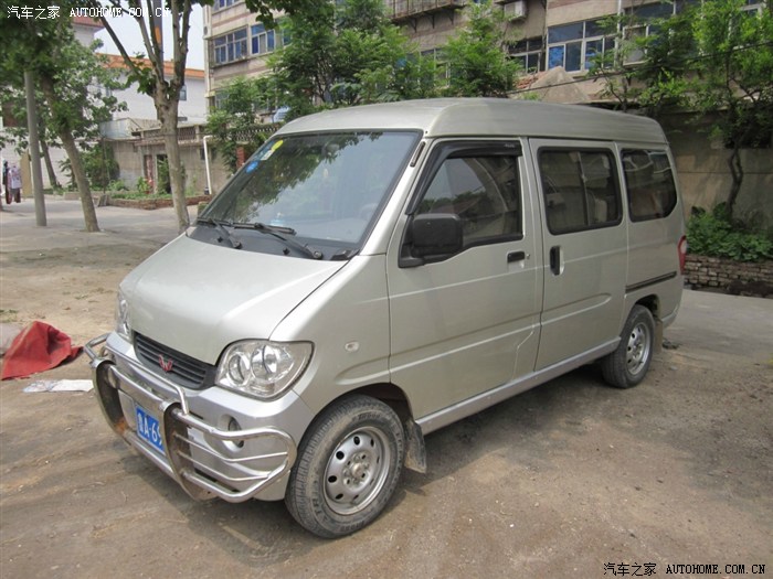

保险杠买了1年多了,当时老婆刚考出驾照,为了安全买的,后来安装上后媳妇也没开几次、、
40度
昨天刚洗车

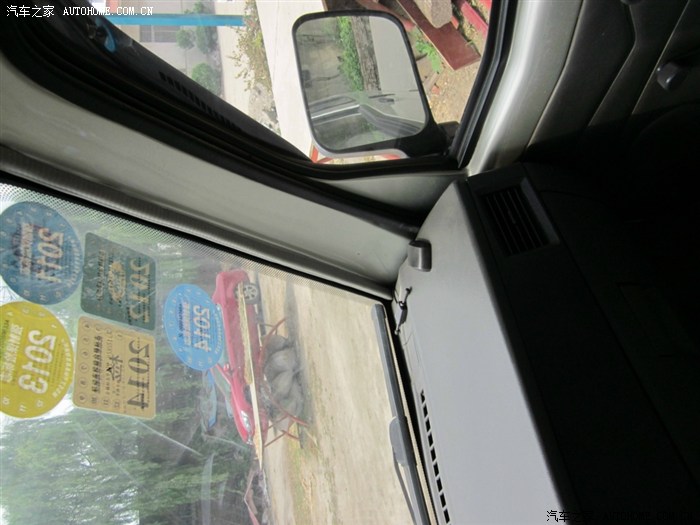

后视镜后面是遥控器接收信号器

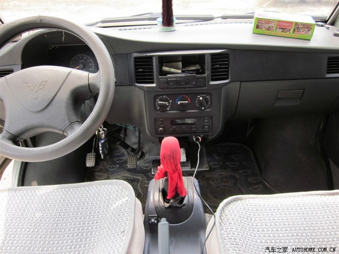

GPS定位系统,两个信号接收器,一个是网络信号,一个是定位信号

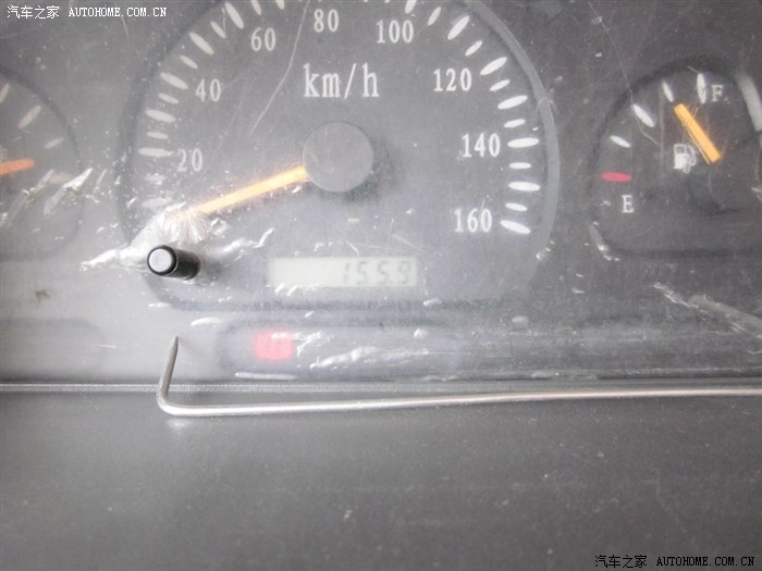

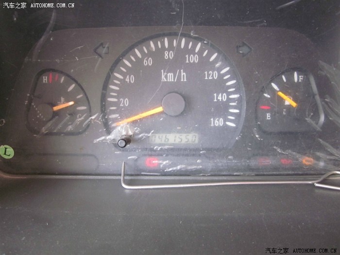

简单的仪表盘,这个小铁钩是用来扣轮胎上卡的石子的,很方便,可以检查有没有钉子

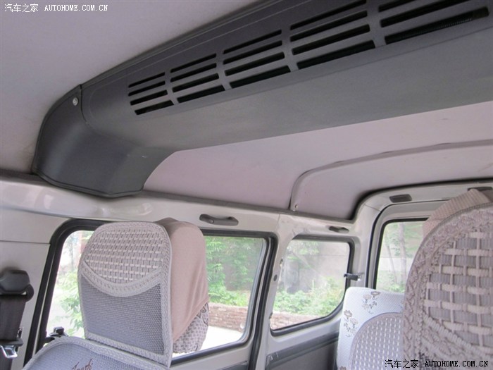

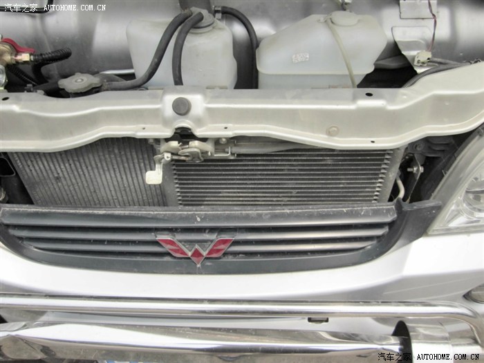

空调是后来加装的,用了两年就不制冷了,今年又加的制冷剂

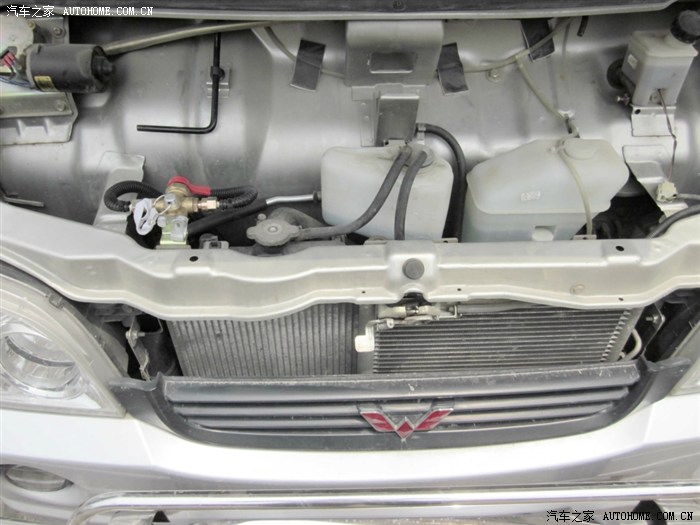

左面是发动机散热器,右面是后加装的空调散热器

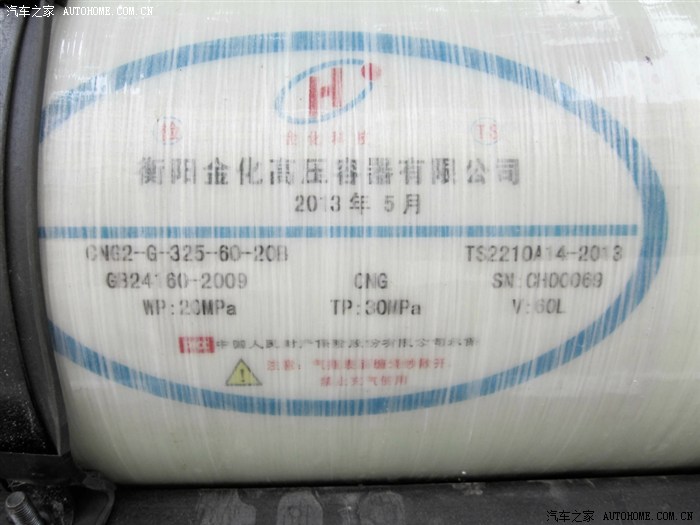

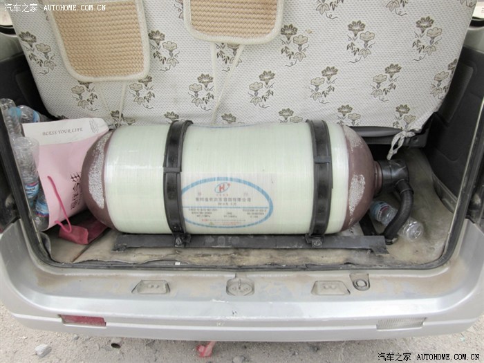

无视旁边的矿泉水瓶,喝完水自己攒下来的。60的罐,想安装一个大点的,改气店说不行否则办不了合格证,无奈只能用这个了。跑到4.5W公里的时候改的天然气,新车最好是别直接改气,对车不好。

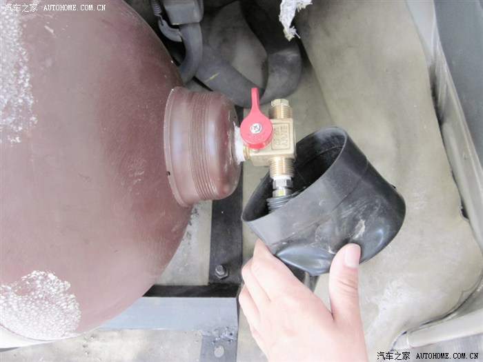

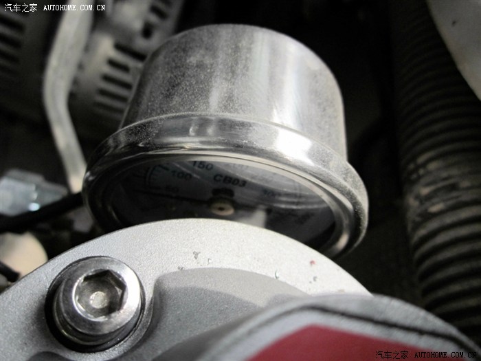

气路总开关,改车的师傅说了,如果听见有漏气的地方把这个开关关了就好。
气罐标示

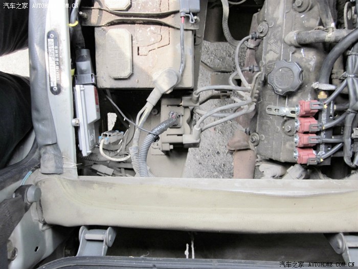

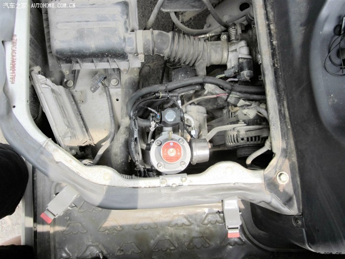

副驾驶下面的改气装置

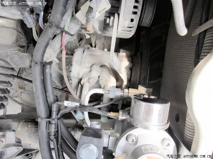

下面就是空调压缩机,如果这个有问题以后修也是个问题

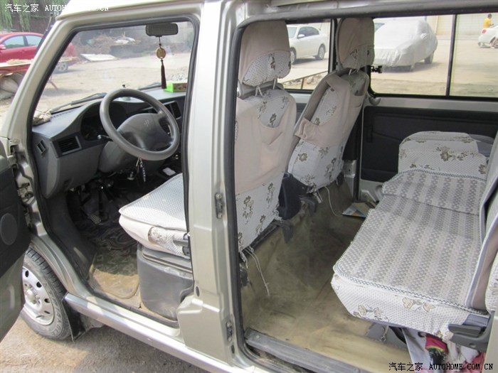

这个图是驾驶座下面的图

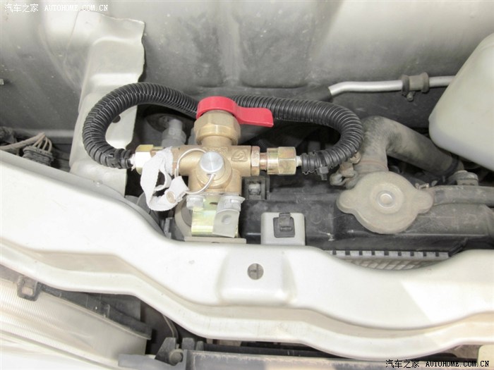

进气口安装在车前面,师傅说这个阀门自己不能动,加气的时候打开前盖,阀门由加气人员动,否则有危险,不知道是真的假的

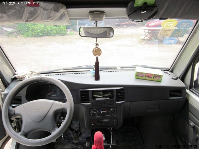

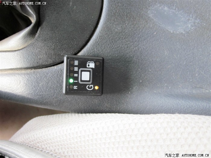

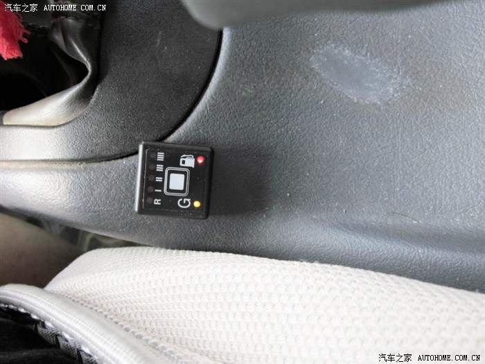

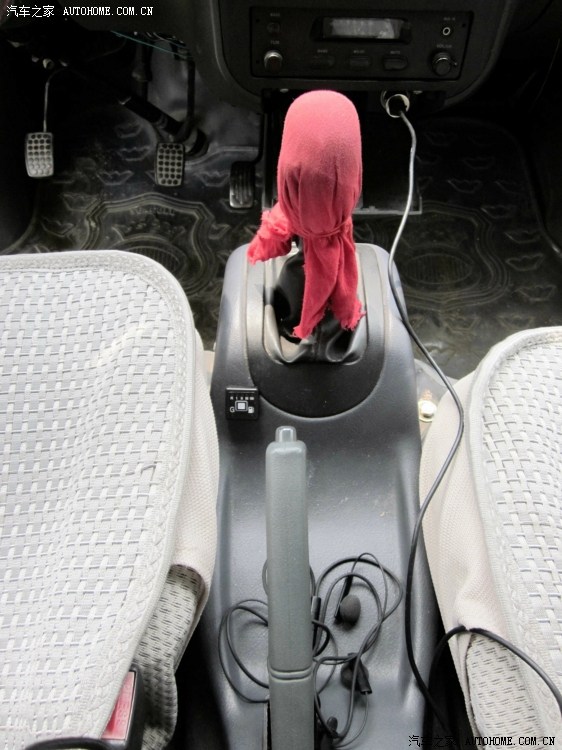

控制开关在手刹旁边,很方便。这两个灯都亮是刚打火,可以自动转气,转油是需要手动的
现在是烧气了,只剩下一格气了,加满是四个格。改车师傅说最左面的R灯亮了还能跑30公里左右
加满后到现在已经155公里了还剩下一格气,当时加了60块钱左右的。
控制开关位置。

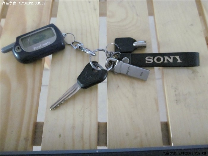

最后说一下遥控器,安装的是个很好用,车报警的时候遥控器也会响。遥控开门锁门的时候遥控器都有反馈,有震动有声音。大的钥匙是车上的,小的钥匙是锁方向盘的棒球棍,还有一个16G的优盘,里面装满了你懂得..
10年买的,买的时候没空调,后来自己加装的空调,还安装了中控遥控器,保险杆,前几天改的天然气
改完天然气不知道怎么弄的发动机声音变小了,烧油声音也小了,媳妇都能听出来。

后视镜后面是遥控器接收信号器
气罐标示
副驾驶下面的改气装置
控制开关位置。

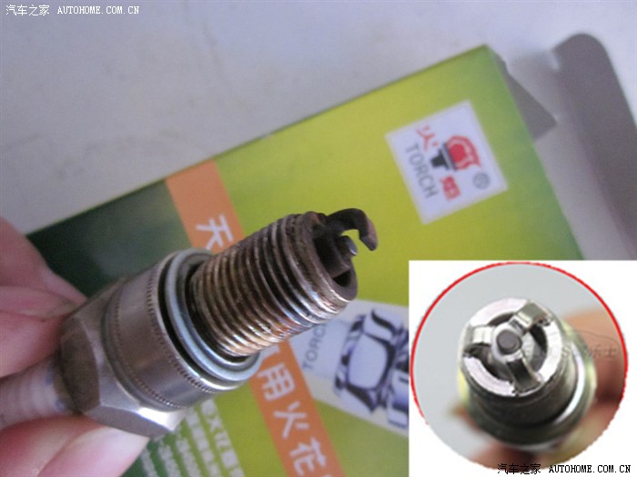

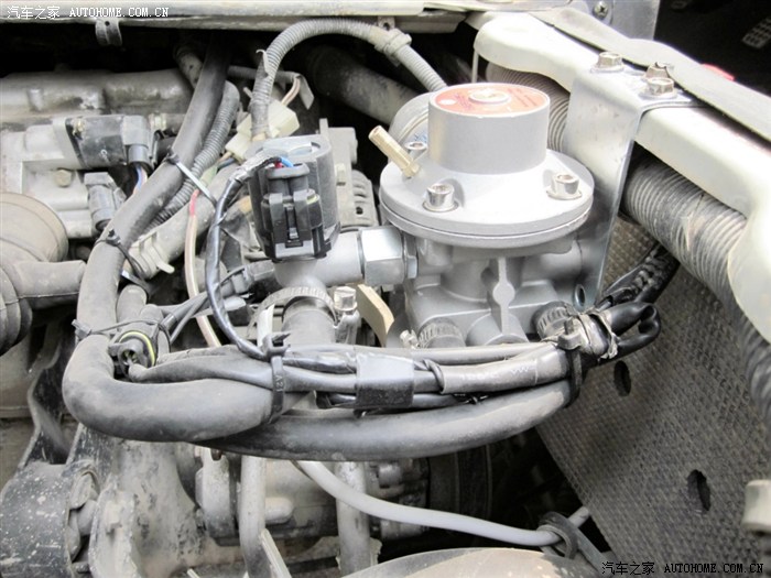

还有个事情要说一下,刚改完气的时候怠速不稳,而且起步的时候很容易熄火,修车的都说是电脑设置的问题,可是调了半天也没调好,后来我在网上搜了一下说要换成天然气专用火花塞
左面的是刚换下旧车上的火花塞,修车的说不是原厂的,不知道什么时候保养让人给换了。
右面是现在车上用的,当时没拍照,在网上截了个图,是三个齿的火花塞
换下来以后效果好多了,烧气开着空调起步不熄火
特别要说一下,换火花塞的时候要卸一个安一个,否则安装错了就麻烦了
