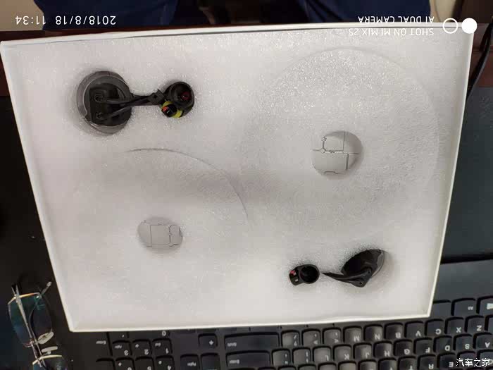

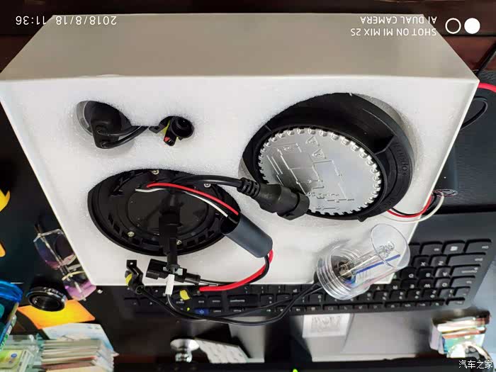

   心动就要行动!按照论坛里前面换过氙灯兄弟的推荐,下单这家,速度很快,顺丰2天到货,开箱看包装不错,专车专用的后盖安定器一体,的确是可以无损安装的,满意!

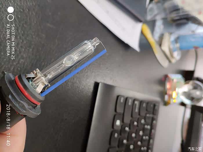

     找了个天气合适的下午,自己用手开搞,之前装过LED灯泡,所以相对熟悉点,不过,也用了差不多1个小时了,主要是2个问题要注意:1.灯泡对孔要准,3个卡口里面比较小的那边朝上,感觉孔位对准了再去扭紧。动作要轻柔,因为他有根线在外面裸露的,如果没对准去扭,就会把那根线搞弯,我上左边灯泡的时候就犯了这个错误,不过好在重新掰正,好像没影响,最好是2只手都伸进去,一只手确定方位,一只手拿灯泡去对孔,这样比较准确。装的时候一定要细心,慢慢来,不能急躁,不然很困难会损伤灯泡。,建议先装右边的,因为右边相对好操作点,第一次装的人可以先积累点经验。2.装后盖的时候要对准缺口,稍用力按着去扭,一定要感觉他在里面是转动了一下才是真正锁紧的,有点不好装,要多试几个位置,反正我是这个搞了好久。装完要确保认已经被锁死了,这个也很重要。自己一个人装,中间没有拍照,就是装完后拍的一张。

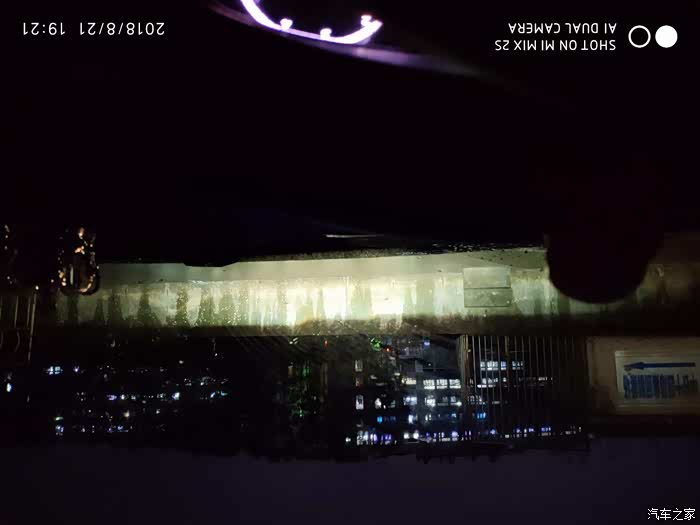

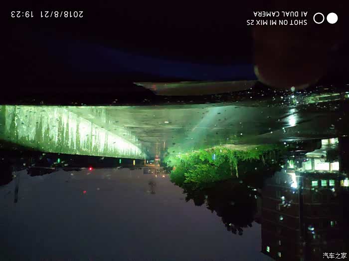

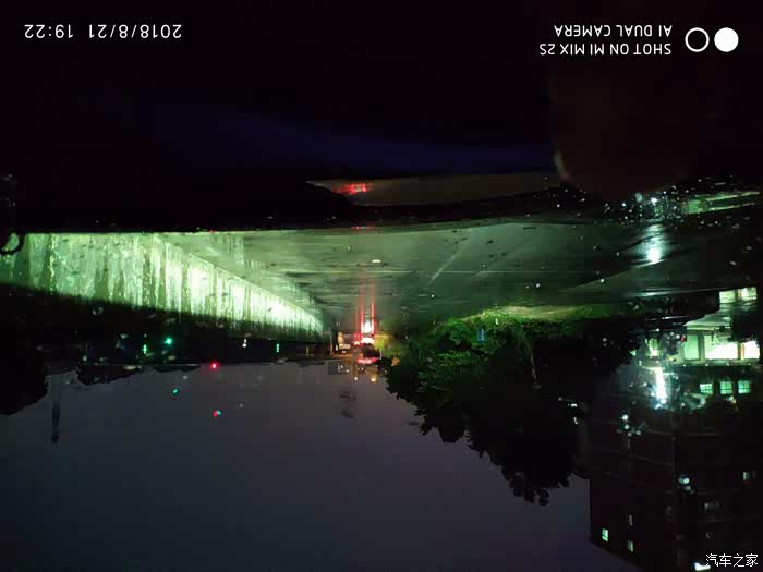

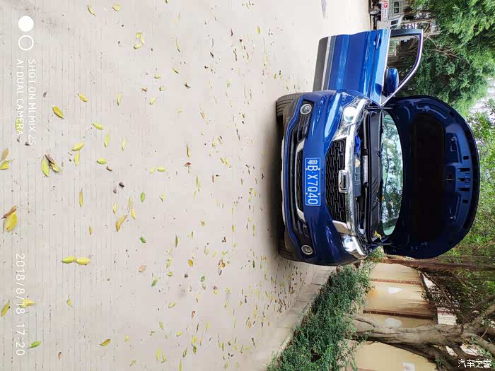

   装好后开了几天,总体感觉满意。亮度明显比LED好太多,在有路灯的地方依然可以看到自己的灯光,路面也照的很清晰。在后面的时候,前面车的灯光大部分可以明显看到盖过他们,就是说看得到比他的灯要亮。昨天下雨特意仔细观察了下,铺路和穿透力都不错,再不像之前的LED那样朦胧的一片了,具体可以看下图片。
