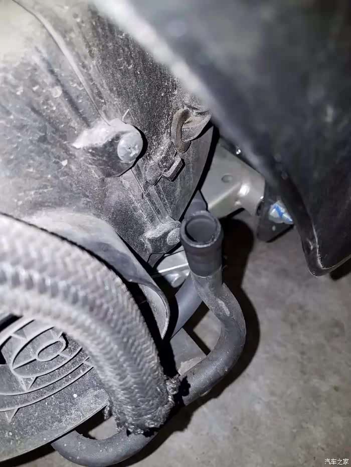

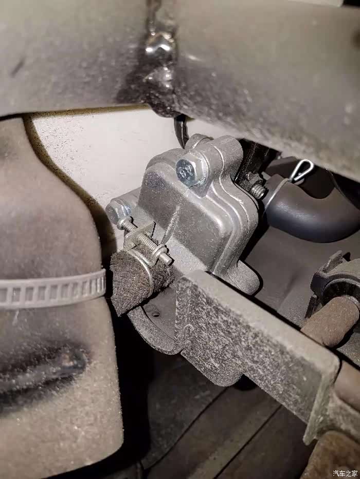

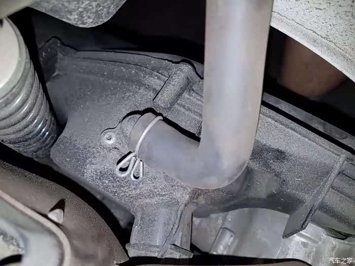

为了怕堵了之后损伤车,首先研究了一下二次进气的结构,是从空滤上方出一根软管直接连到排气喉管的位置,
中间有个装置,后来查了一下叫做止逆阀,防止废气回流。除此之外没有其他管路,老化油器车的二次进气装置还有一根管是通向发动机的。

从空滤盒上方进气
止逆阀
所以凭直觉判断不会损伤发动机,排气的管道比较细,如果再冲入新鲜空气的话,势必会让排气阻力变大,不顺畅。就像混水龙头,冷热水混合。
堵二次进气感觉应该是从下面堵比较好,尽量减少多余的管道。
首先用改锥把铁箍卸下来,然后用老虎钳左右转动一下蛇纹管,就可以将管子取下来了

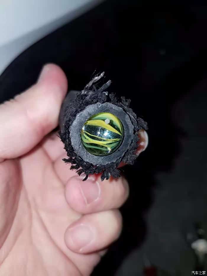

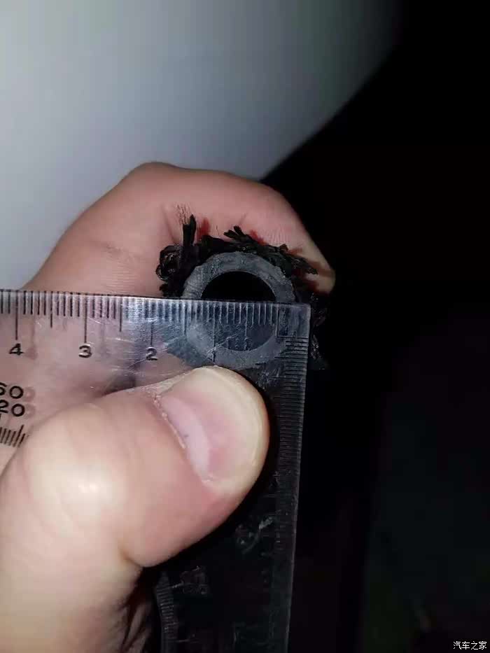

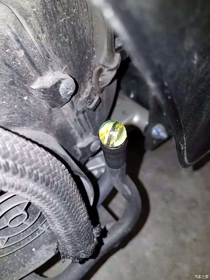

经过测量蛇纹管内径13mm
用普通跳棋弹球刚好可以卡住,而且不会移动,弹球直径14mm
排气管那端的内径就更窄,目测是11mm左右,刚好弹球不会掉落进去
把弹球塞进蛇纹管,然后把蛇纹管恢复原状,拧上铁箍,大功告成

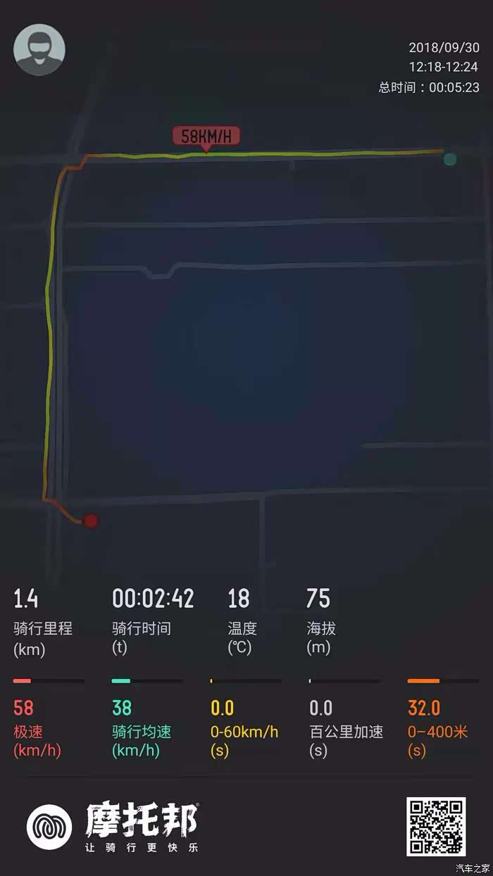

试车,发动机声音减小了约30%,动力略有提升,但不多,相信堵完二次进气后,空滤的寿命也会延长
但缺点也是有的,就是尾气变臭了,秒回国二排放水平

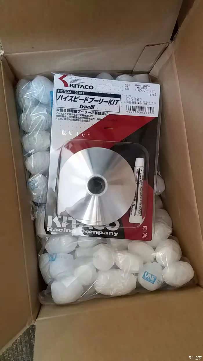

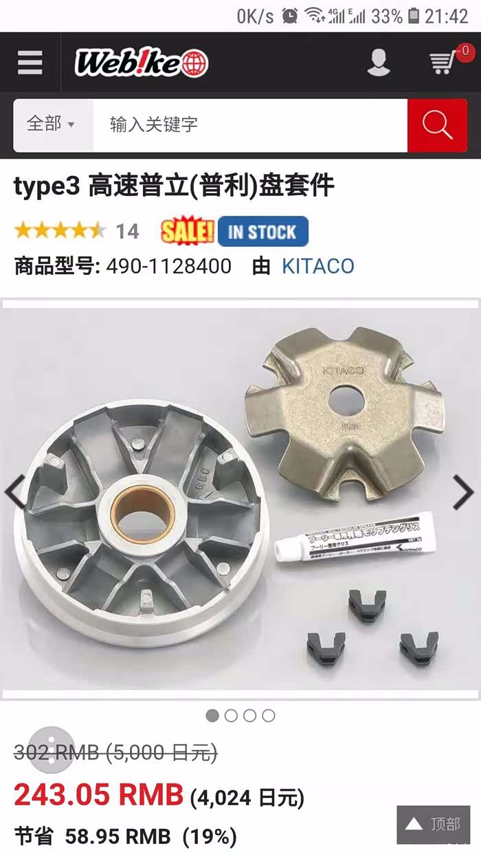

前段时间转日亚,无意中发现有很多国内没有改装件,其中就有kitaco的高速普利盘,能提高自由的尾速,自由的速度本来就是短板,决定一试,从日亚买还得找转运公司,后来发现可以从WEBIKE买,价格也基本差不多,省了很多事
就是这货
国际EMS就是快,三天到了,还带了日本的粑粑球

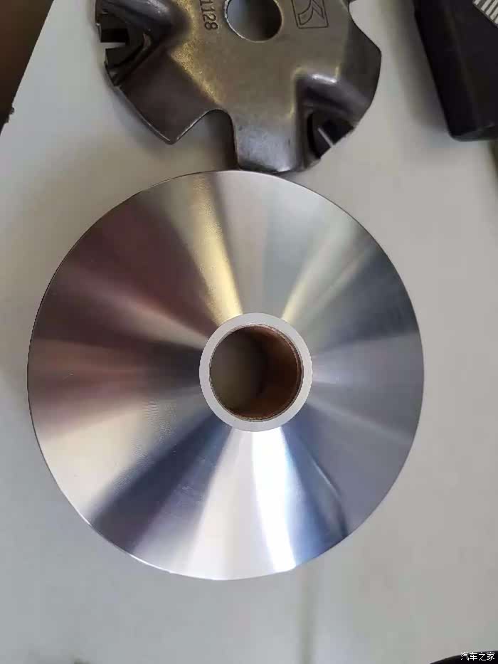

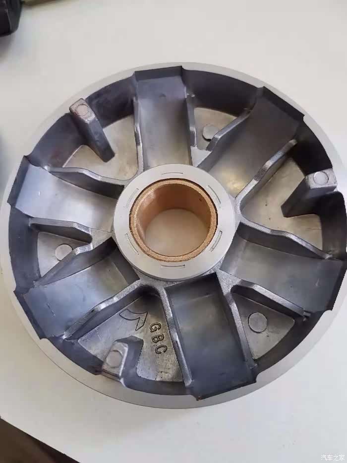

镜面效果,非常光滑,普利盘比原装的大一号
日本原装的质量确实不错,铜芯

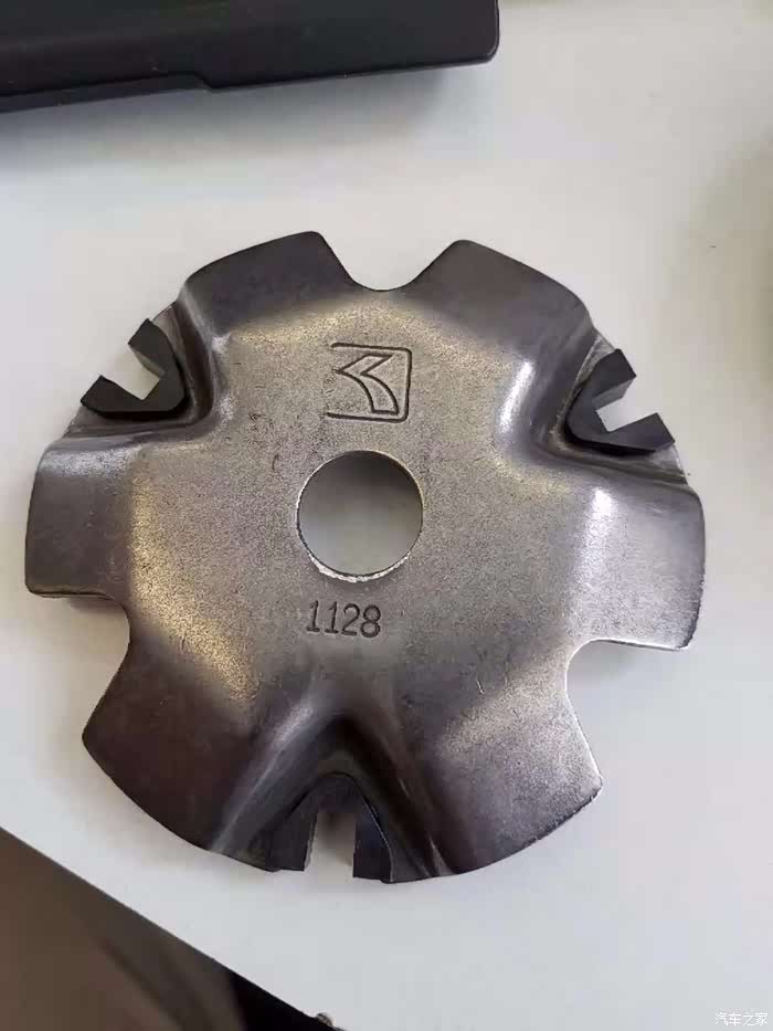

配套的挡板和卡扣

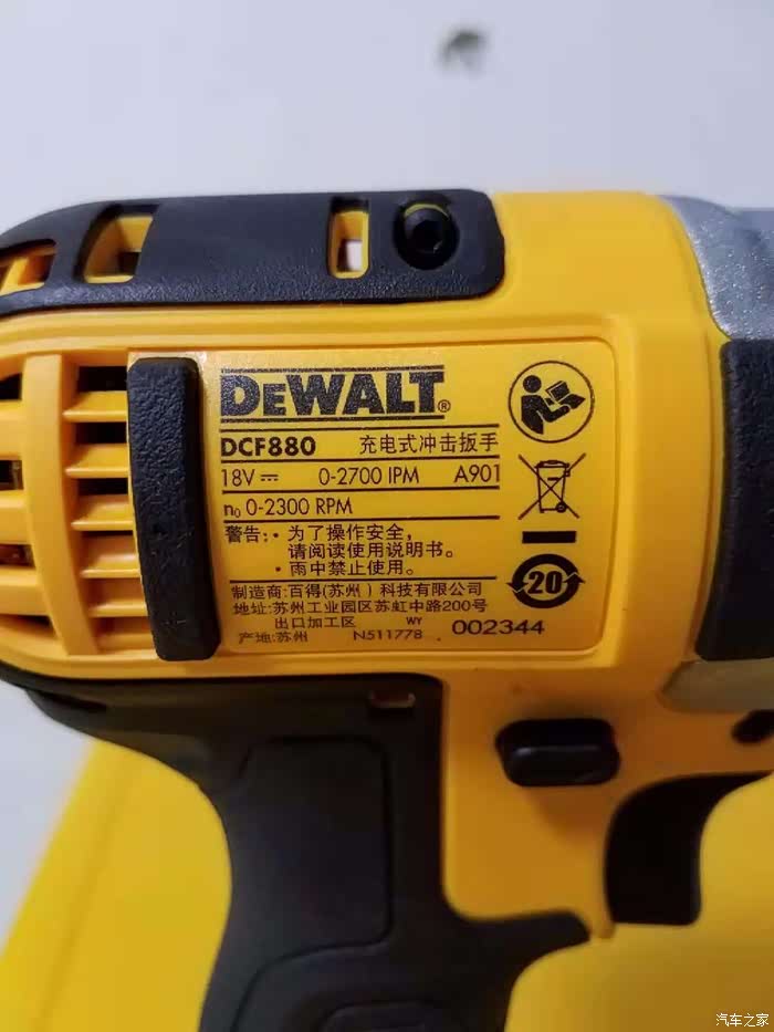

吐血买了这货,不过拆螺丝确实刚刚的,用了1/3的劲就把螺丝下了
最大扭力203nm,很有劲

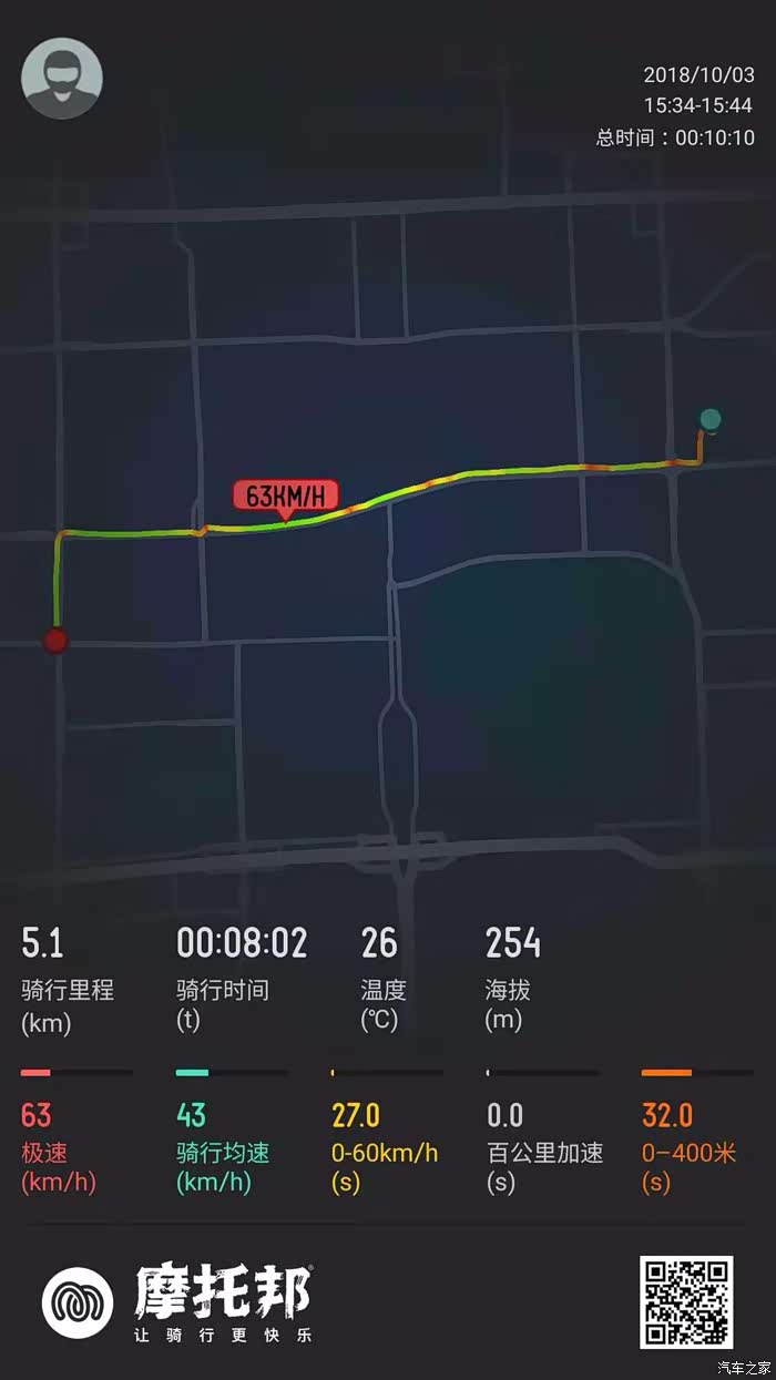

装上之后迫不及待的试车,比原厂急速提高了5km,加速变化不大
