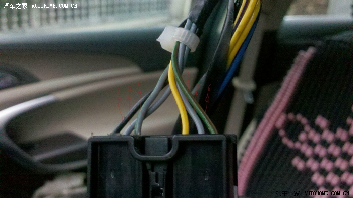

这黑白双煞是接天窗控制按钮上的   测了下最大只有5点几伏的电压

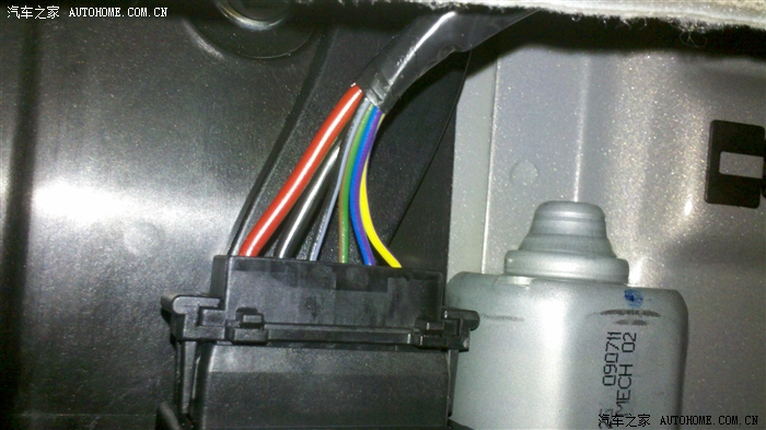

这是接天窗电机上的    上面的红线也是全天24小时供电    黑色的是接地   其他的四根应该是信号控制线吧    不怎么清楚

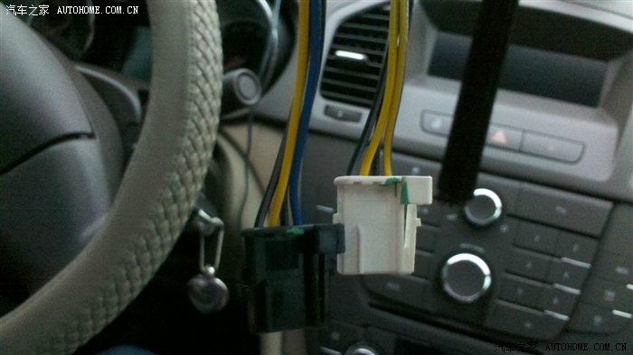

最后来张铜片的     上面那个六针的插头插这里(红框框处)
知道这线怎么接啊    有经验的告诉下小弟
